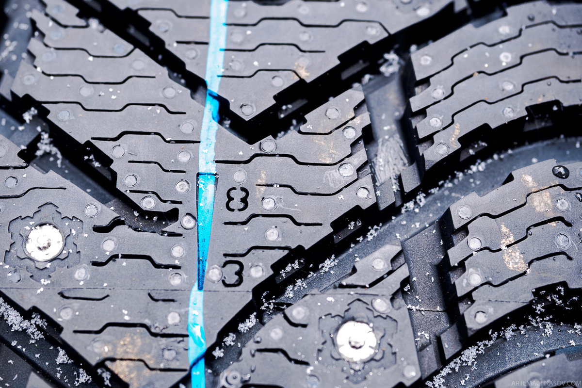

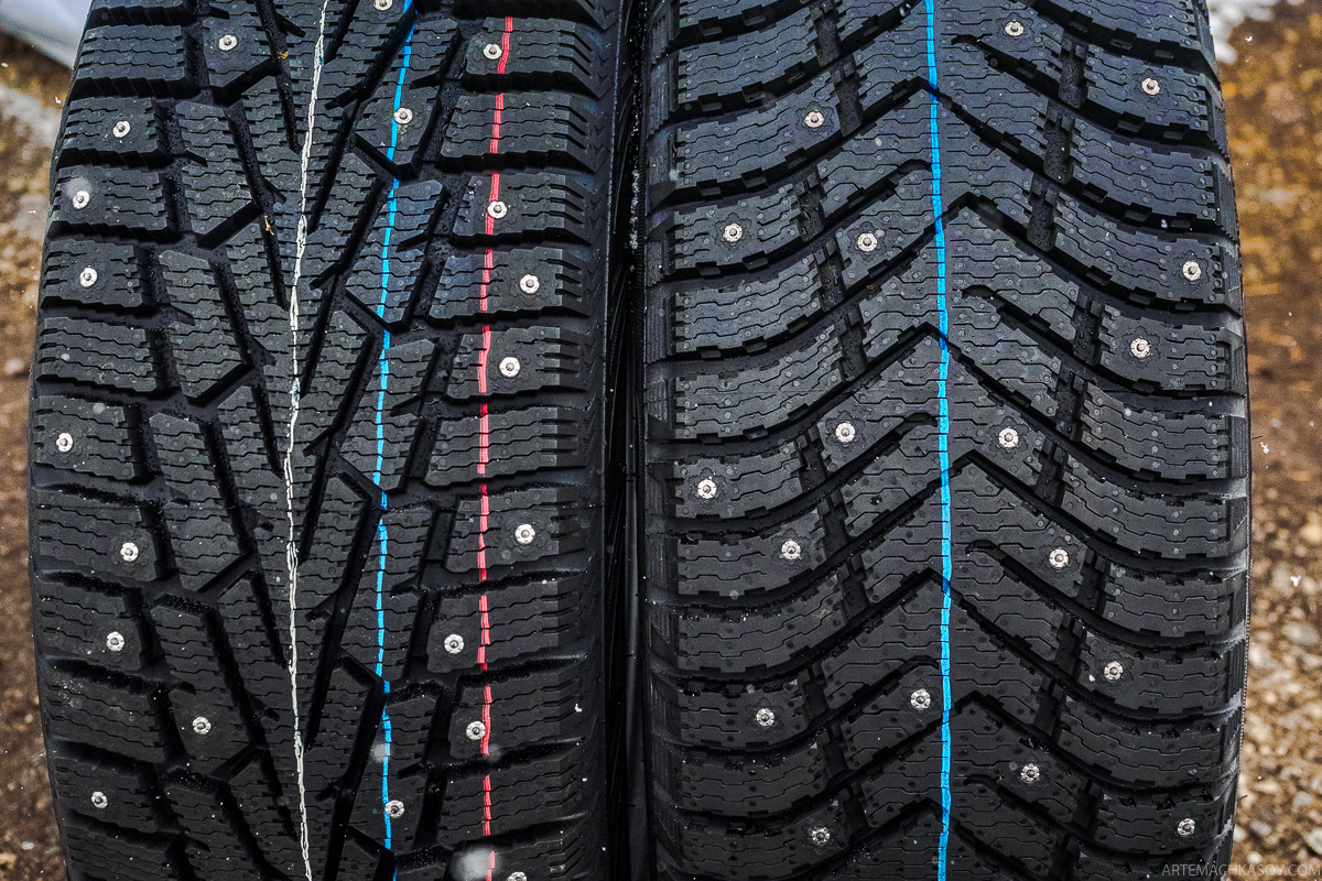

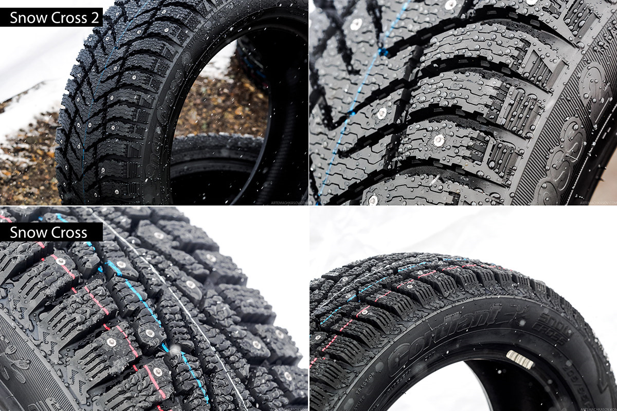

Чем отличается новинка от SnowCross, выпускающегося с 2013 года, и в 2015 году претерпевшего замену резиновой смеси на новую, с более широким температурным диапазоном (от +5 до -53 градусов)? Прежде всего, это новый (по-прежнему направленный) рисунок протектора с широкими продольными канавками и ступенчатыми ламелями. По результатам внутренних тестов на полигоне Test World в Ивало и Дмитровском полигоне, новый рисунок способствует значительному росту сопротивления сплешпленингу, т.е. "всплытию" на миксте и каше. Во всяком случае, в теории.
Если присмотреться к рисунку Snow Cross 2 повнимательнее, то можно заметить отдаленное сходство с Nokian Hakkapeliitta 8. Если вспомнить, что первый Snow Cross тоже был «неуловимо» похож на финскую шину седьмого поколения, то становится очевидно — наши шинники не чураются "перенимать опыт" у лидеров рынка.
Впрочем, речь не идет о прямом копировании — скорее, использовании идеи. Отличий в рисунке предостаточно. А еще у Snow Cross 2 есть боковые грунтозацепы — чисто российская специфика, знакомое по грузовым шинам решение, облегчающее выезд из колеи и штурм бордюров.
Есть и индикатор износа — с двумя цифрами вместо трех у Nokian.
Сделать похожий на Nokian рисунок протектора — совсем не значит сделать такую же по качествам шину. Огромную роль играет конструкция, состав резиновой смеси. Для того, чтобы протектор был достаточно эластичным на морозе, а каркас шины жестким на высокой скорости, необходим целый ряд дорогостоящих технических решений и недешевое сырье, которое нужно закупать за рубежом. Ребята из Cordiant уверяют, что в новых шинах достаточное количество импортируемых из Азии недешевой силики и рапсового масла, чтобы по мягкости на сильном морозе можно было сравнивать Snow Cross 2 с лучшими шинами на рынке (которые вдвое дороже).
У Snow Cross 2 будут и новые шипы, но конкурс на их разработку еще не завершен, так что тестовые образцы зашипованы "старым" шипом Spike-Cor. Схема ошиповки предусматривает одновременное нахождение десяти шипов в пятне контакта. Впрочем, тягаться тут с Nokian не получится даже теоретически — в то время, как производители ограничены количеством в 60 шипов на погонный метр, и общее количество шипов на покрышку стандартного размера не превышает сотни, у Nokian их… 190! Финнам удалось обосновать, что даже с увеличенным количеством шипов Hakkapeliitta наносит допустимый уровень износа дорожного полотна. Методика обоснования многим конкурентам кажется спорной, но так или иначе увеличение количества шипов – первый путь к улучшению показателей шины на льду.

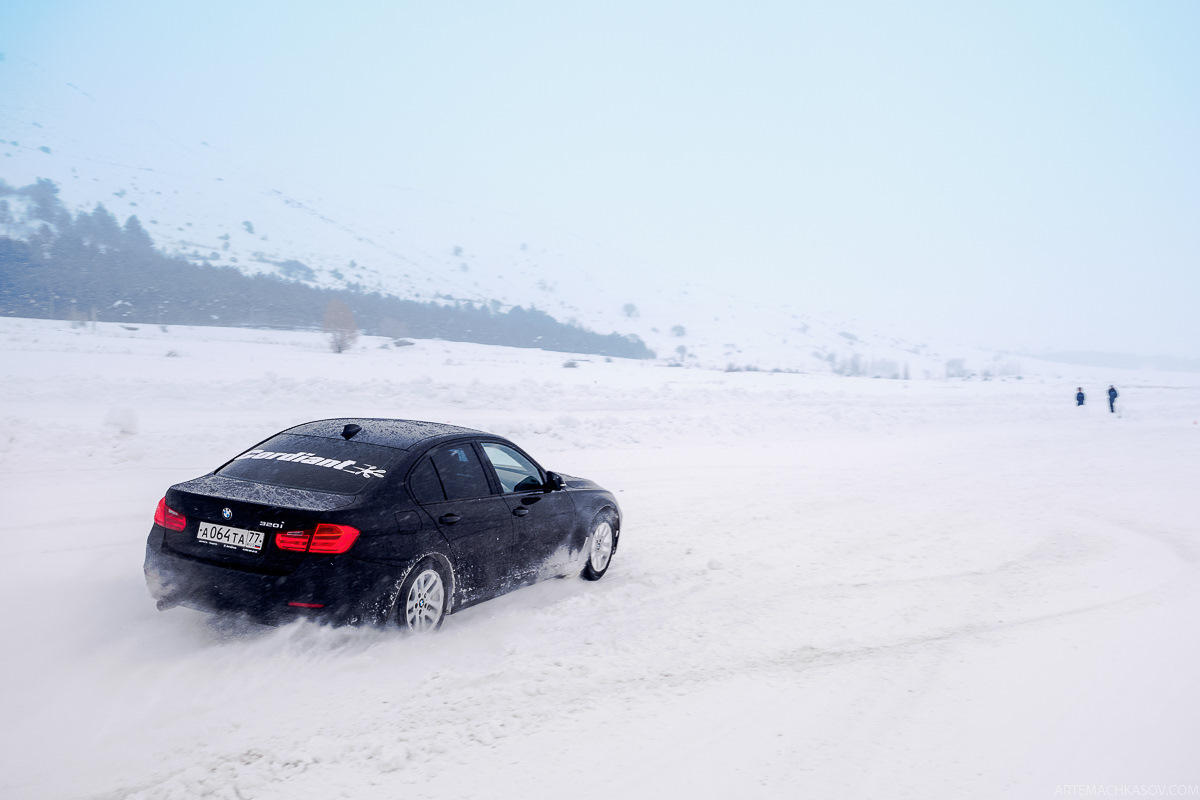

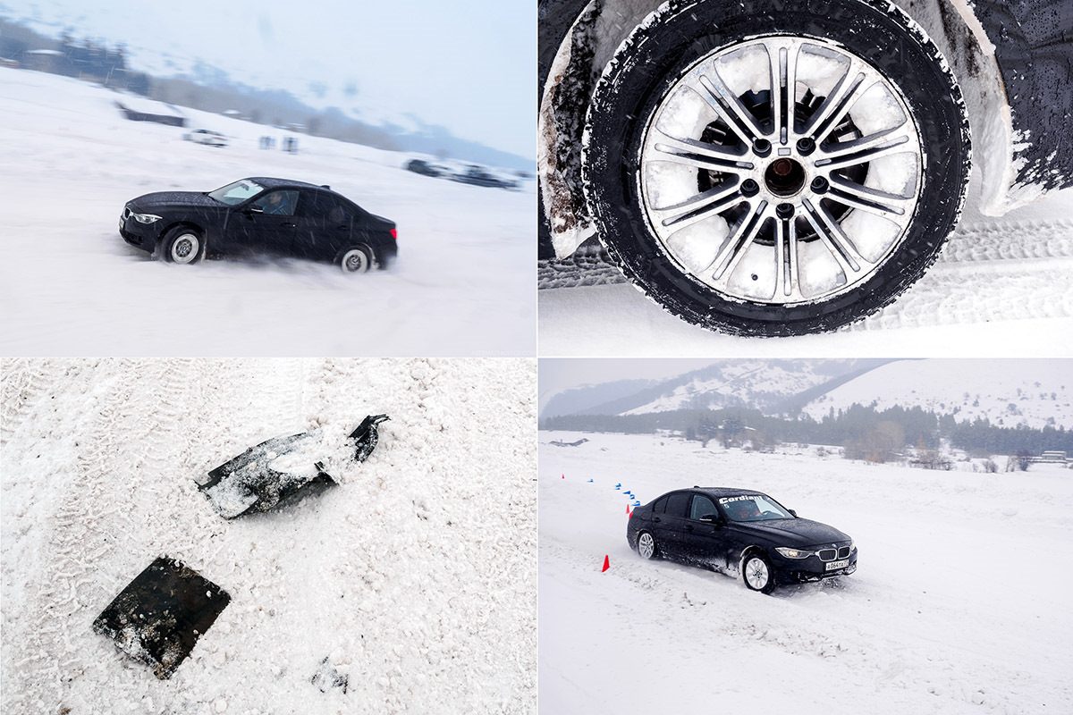

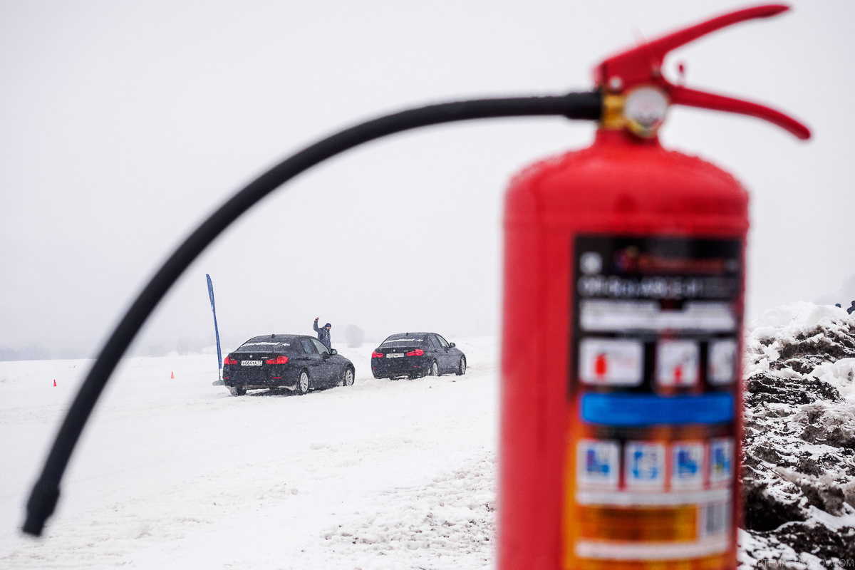

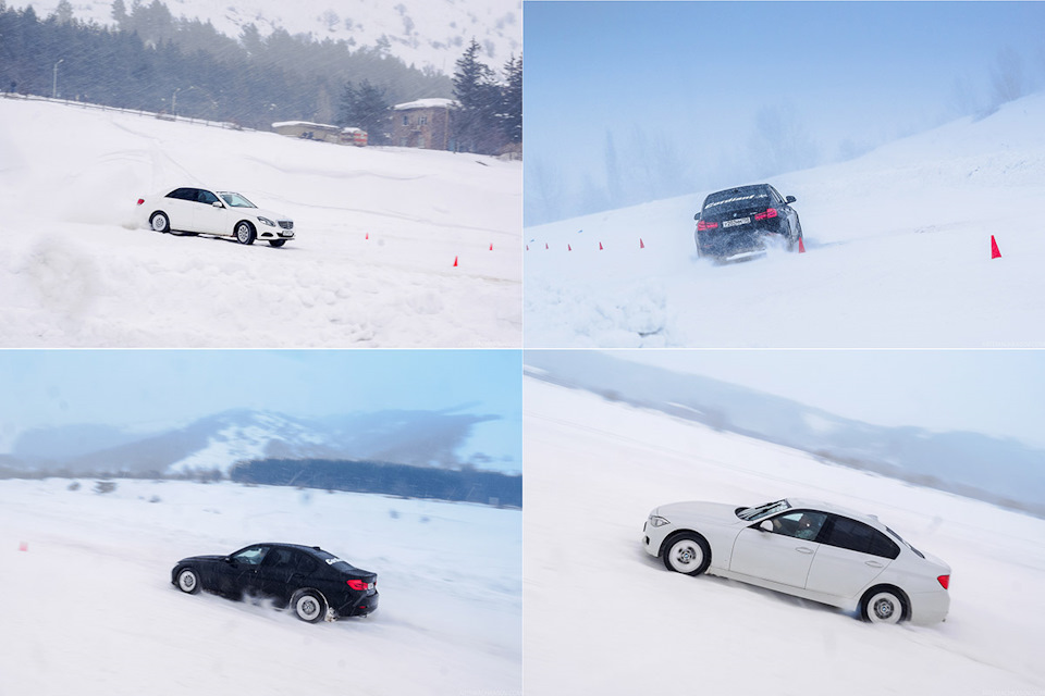

Ну, хватит теории, давайте кататься. Изначально для тестов организаторами было расчищено высокогорное озеро, но в связи с внезапным потеплением лед подтаял, и заезды были перенесены в две локации. Замеры тормозного пути проводились на обледеневшей, и не обработанной солью или реагентами улице курортного городка Джермук, знаменитого своими минеральными источниками.
Методика теста простая. Три комплекта шин (Hakkapeliitta 8, Cordiant Snow Cross 1 и 2) поочередно устанавливаются на автомобиль BMW 318i, затем проводится серия из шести заездов на одном и том же участке обледеневшей дороги. Набор 60 километров в час, торможение в пол. Измерительный комплекс Racelogic подает сигнал при достижении нужной скорости, после чего фиксирует тормозной путь с 40 км.ч. до 5 км.ч. Затем от полученных результатов каждой шины отсекаются лучший и худший, высчитывается средний показатель. Результаты замеров — Hakkapeliitta 8 — 18.9 м, Cordiant Snow Cross 1 — 18.4 м, Snow Cross 2 — 17.8 м.
Что все это значит? Лишь то, что на данной конкретной ледяной дороге при торможении с небольшой скорости все покрышки показали себя примерно одинаково, а разброс результатов можно объяснить нюансами покрытия и траектории. Городская дорога, пусть и покрытая льдом, все равно имеет разное покрытие на разных участках, и выбор положения автомобиля относительно центра дороги или точки начала торможения может дать существенный разброс результата. Повторный замер с шинами Snow Cross первого поколения подтверждает это предположение. Среднее значение тормозного пути – уже 19.2 м.

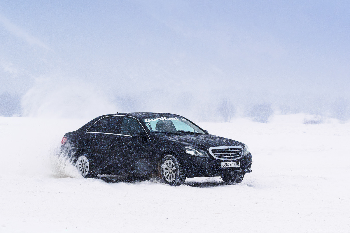

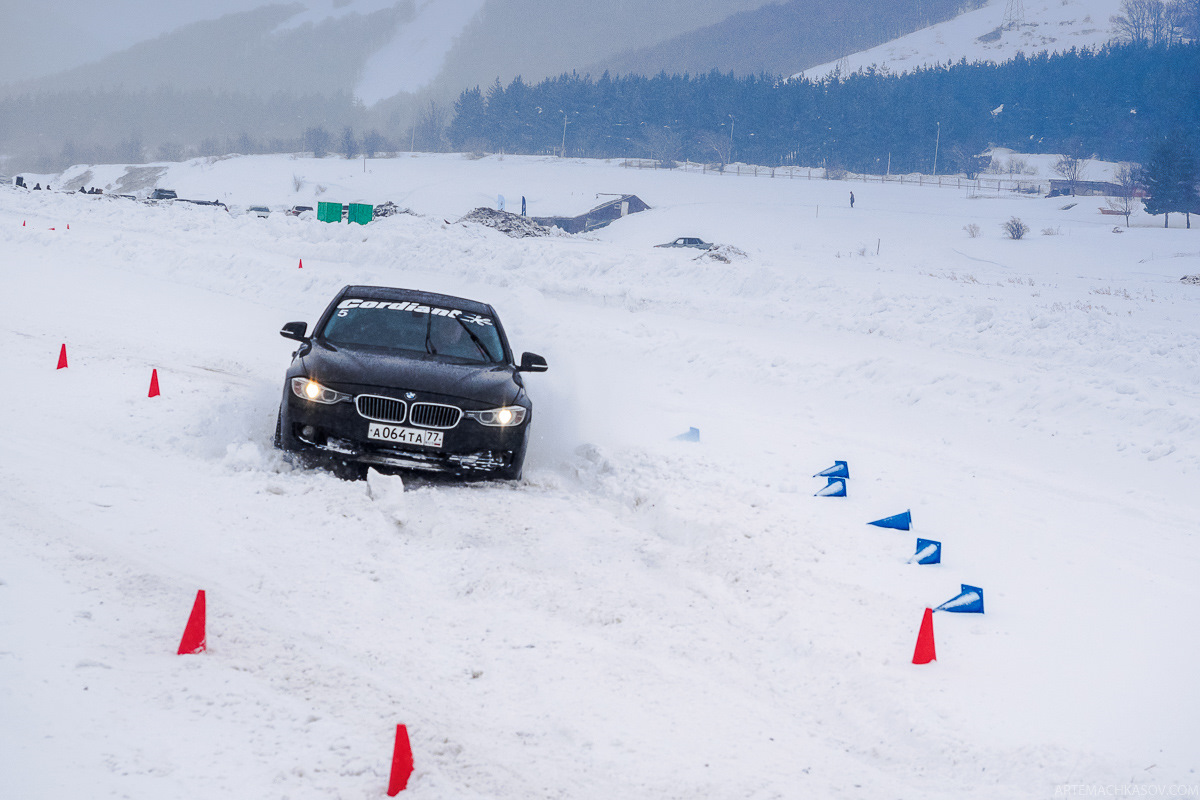

Основные тесты проводились на утрамбованной ратраком Prinoth T4S заснеженной ВПП аэропорта Джермук. Доступные упражнения — разгон и торможение, различные конфигурации змейки, переставка, объезд препятствия (лосиный тест), дрифт по кольцу (все это — с отключенной системой стабилизации).
В связи с потеплением до плюсовой температуры, качество покрытия ухудшалось с каждой минутой, и оценивать параметры управляемости покрышек становилось все труднее. К счастью, мне удалось начать со "змеек", когда покрытие было в приличном состоянии — и результаты тестов меня сильно удивили.

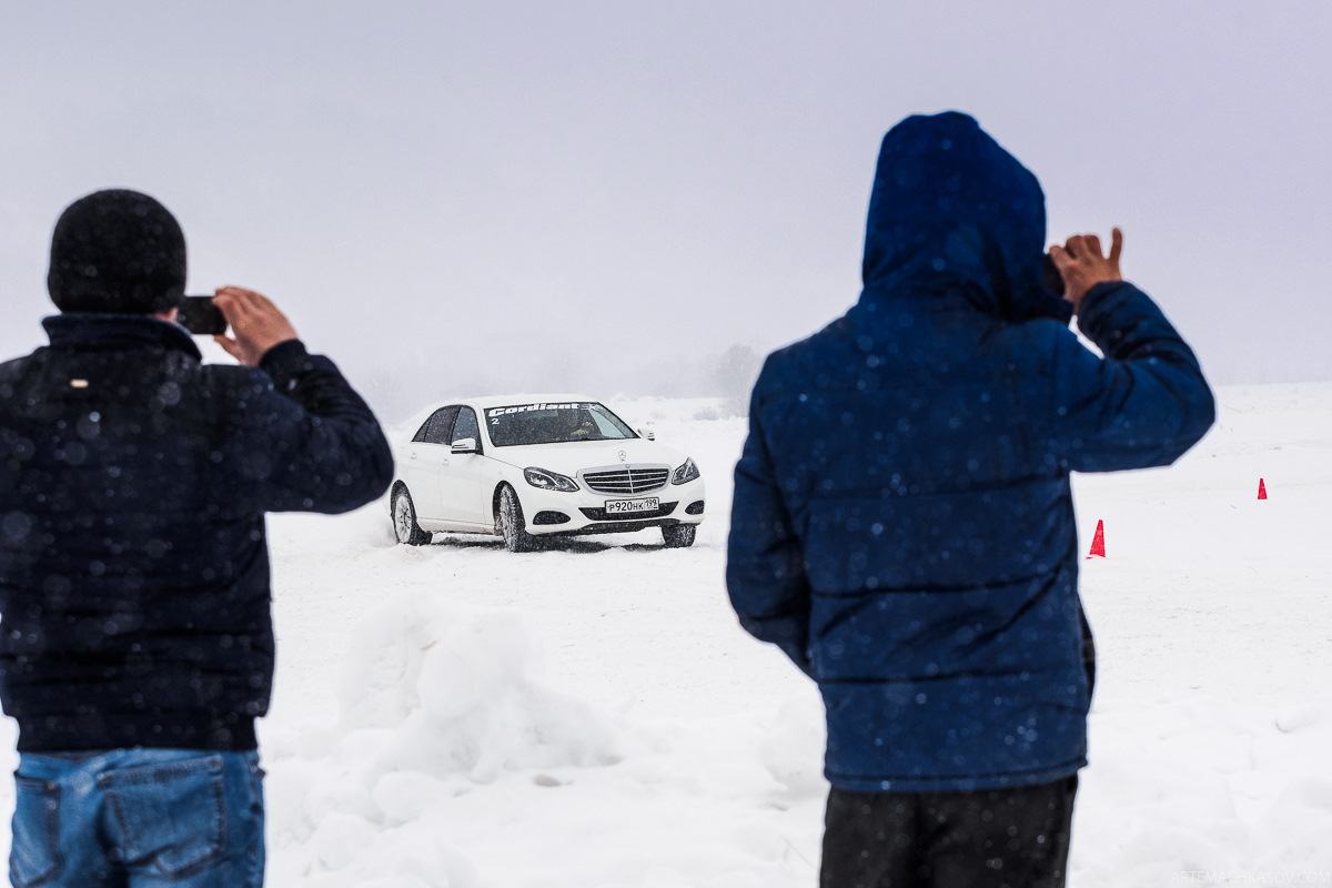

Нет, не тем, что покрышки Nokian Hakkapeliitta 7 и 8 продемонстрировали лучшую управляемость и самое контролируемое поведение в заносе. Момент перехода в скольжение и выхода из него — словно щелчок выключателя. Идеально! "Семерка" показалась более "гребучей", а "восьмерка" порадовала лучшей обратной связью и более высокой стабильностью на прямой.
Прежде всего, меня удивил откровенный провал (иначе не назвать) шин Dunlop SP Winter Ice 02. Подтаявший рыхлый снег — определенно, не стихия этих шин! Крайне вялый разгон (на прямой шины просто барахтаются в снегу), огромные сносы в поворотах, стремление уйти в ритмический занос под газом на прямой. Без системы стабилизации на таких шинах по каше ехать просто опасно, да и с ней – никакого желания.

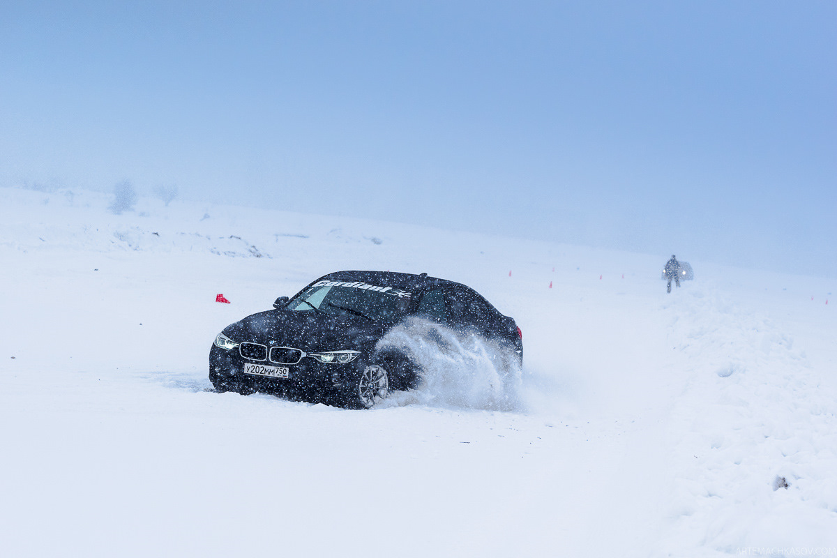

А что же Cordiant? Газ в пол, короткий рывок рулем под небольшой сброс, руль прямо, снова газ в пол. Вздымая фонтаны мокрого, липкого снега, «трешка» BMW послушно перекладывается из одного заноса в другой. Первый Snow Cross цепляется за снег гораздо лучше Dunlop, автомобиль существенно меньше "плужит" в поворотах и стабильнее на прямой, но по уровню контроля, скорости и обратной связи до Nokian — далеко.
Snow Cross 2 выступил увереннее. Почувствовать разницу по разгону с Nokian Hakkapeliitta 8 без приборов сложно. Мой BMW очень хорошо держится за снег, и менее охотно, чем "премиальные" шины, срывается в занос. Момент срыва в скольжение чувствуется не так четко, как на финских шинах, но управлять при помощи газа углом заноса просто. Азарта в управляемости тут меньше, обратная связь похуже, да и торможение на снегу у Hakkapeliitta получше. Но не будем забывать, что мы сравниваем шины, которые по цене различаются в несколько раз! Для Cordiant это превосходный результат.
После окончания тестовых заездов, организаторы устроили гонки по изрядно разбитым к тому моментам трассам. Набитые траектории в "переставках" достигли такой глубины, что об оценке управляемости речи уже не шло — главное, не застрять в глубоких колеях, усыпанных обломками пластика подкрылков и аэродинамических щитков.
