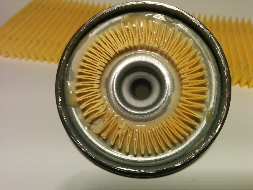

Топливный фильтр Kolbenschmidt 50 013 080
Made in China
Площадь фильтрующего материала: ~630 см2
Не смотря на то, что данный фильтр из поднебесной, как и масляный Kolbenschmidt 50 013 104, явные дефекты в нем отсутствуют.

Это топливный фильтр в конструкции которого не предусмотрено каких-либо клапанов.
Оценить визуально возможно только по качество укладки и герметизации.
Дать оценку его фильтрующим качествам эксперно-диванным методом не представляется возможным.

Стрёмный фильтр, ни перепускного клапана ни противодренажного )))
Это топливный. Они в большинстве такой конструкции.

Ставлю такой уже второй год! :) Кстати, как вскрыл его по шву?
Пробовал, но до середины дошел, а там он затупился )
Jeccka
Судя по срезу — небольшой болгаркой.
Тоже так подумал :)
Дремель.
