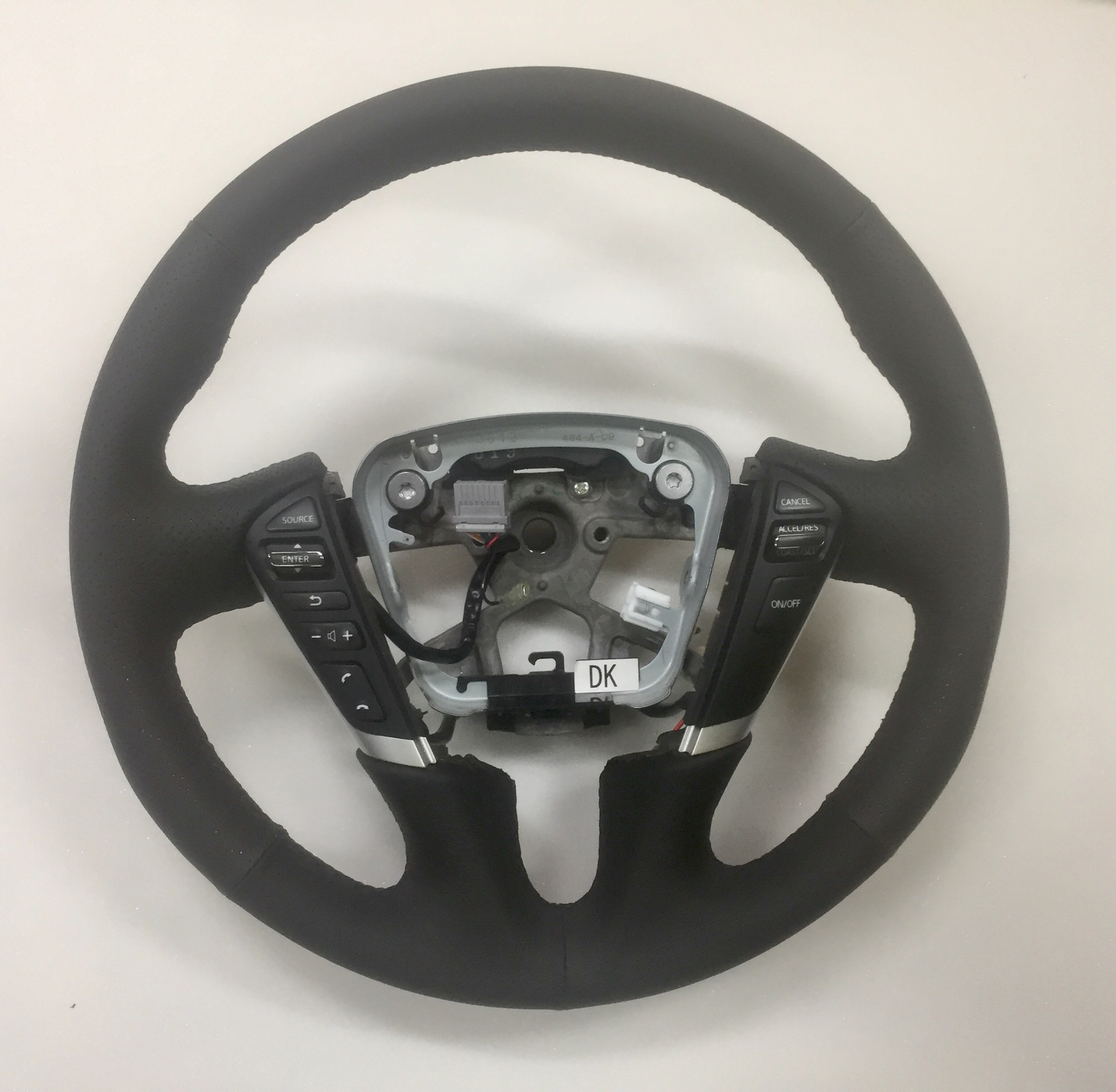

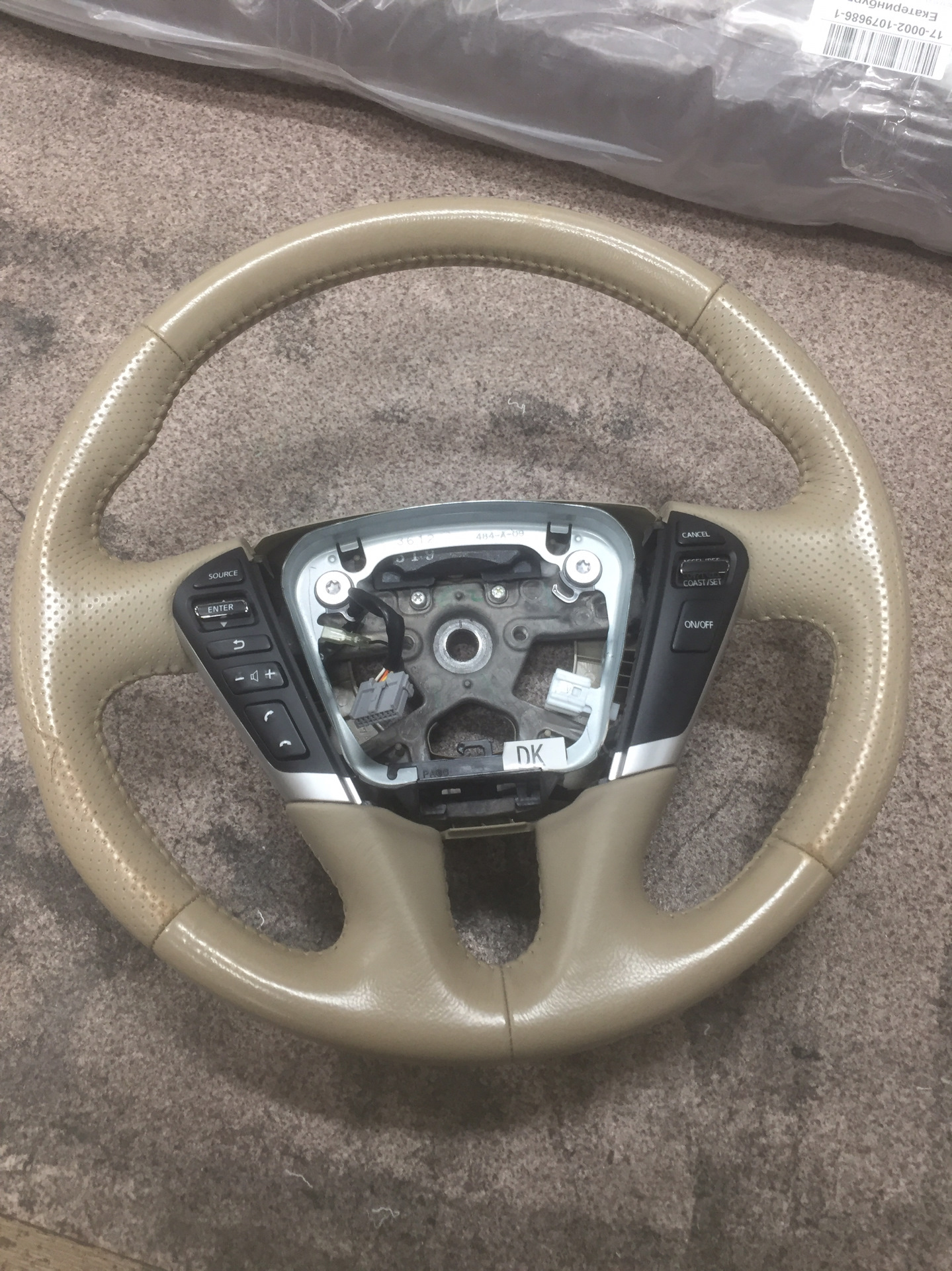

Озадачился вопросом, для начала проштудировал блоги мурановодов и к своей радости обнаружил готовое решение, не колхоз. За что отдельное спасибо Илье. Заказал руль с подогревом. Пришёл бежевый, отдал в перетяжку — будет чёрный стоимость работы по перетяжке 3500₽, сам руль обошелся в 2300 ₽ с доставкой.

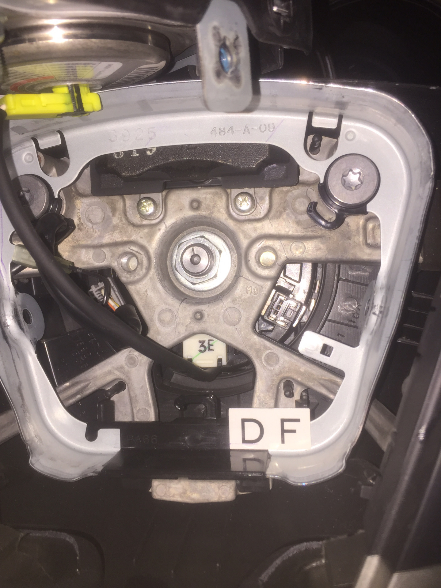

Поэтапно замена руля на Nissan Murano Z51 описана здесь.

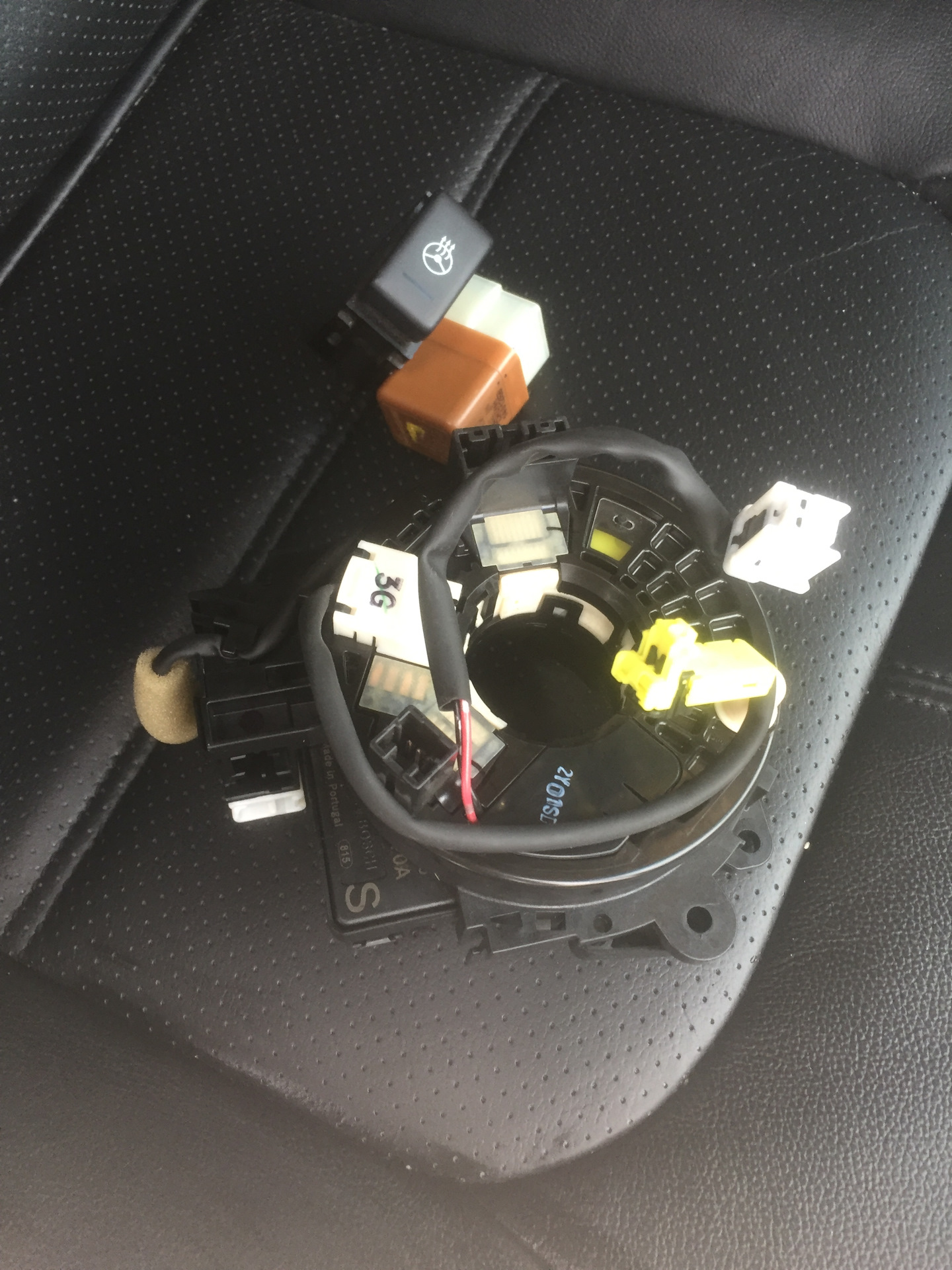

Вторая часть работы, это установка шлейфа подрулевого с подогревом (SRS). Была надежда, что на машине установлен шлейф с подогревом, но произведя вскрытие надежда улетучилась, разбившись об суровую реальность.

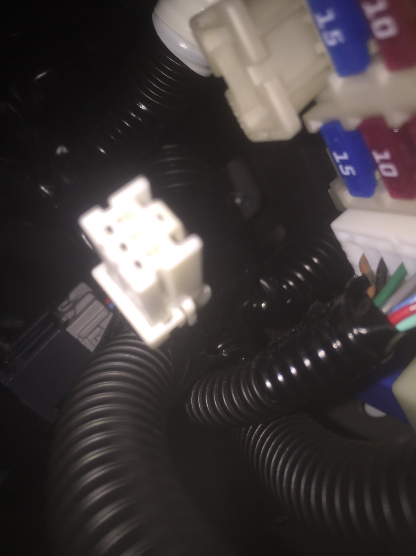

Под кнопку включения обогрева фишка, есть, что уже отрадно.

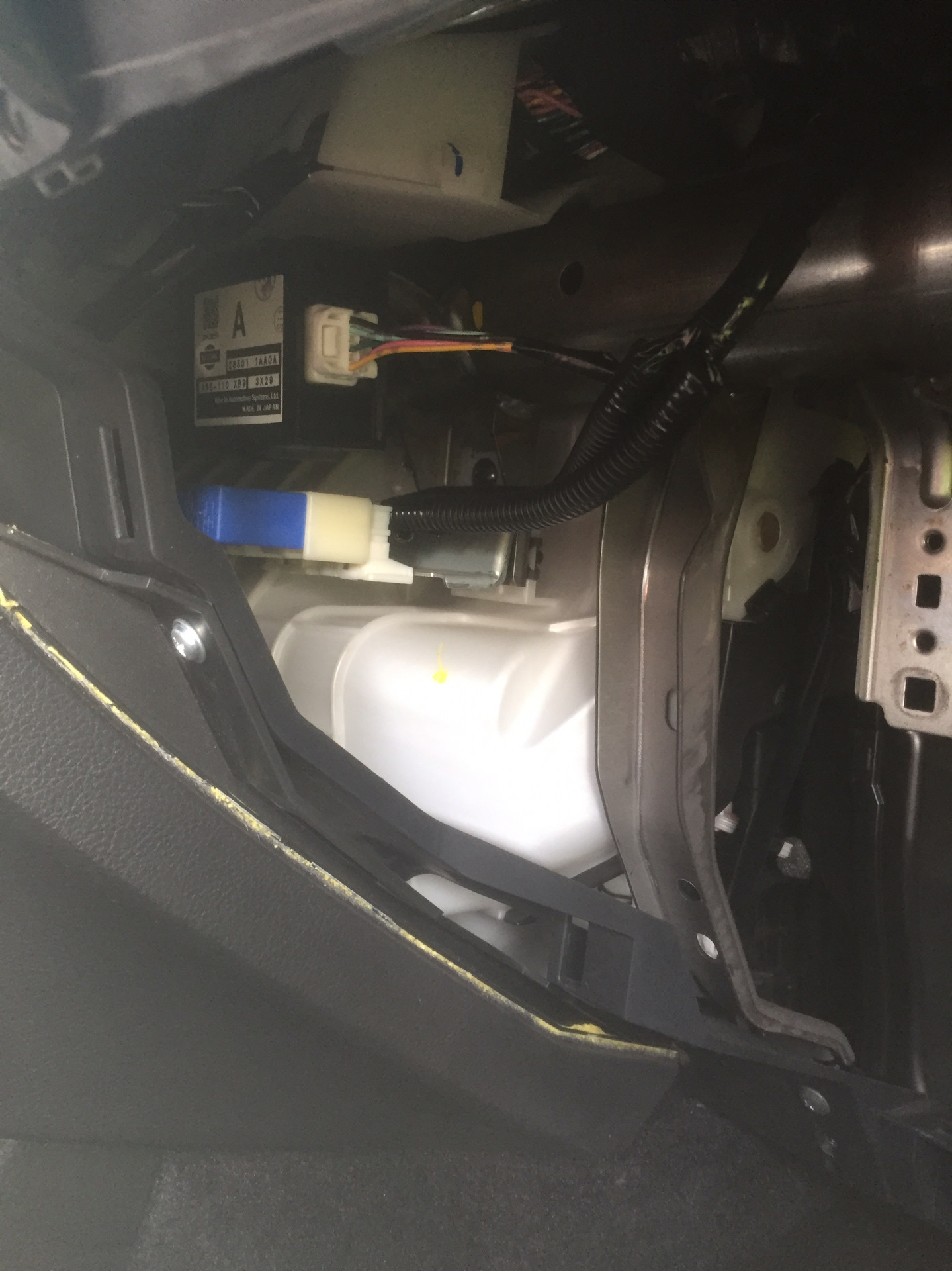

А вот реле управления, сняв бардачок, я не обнаружил!

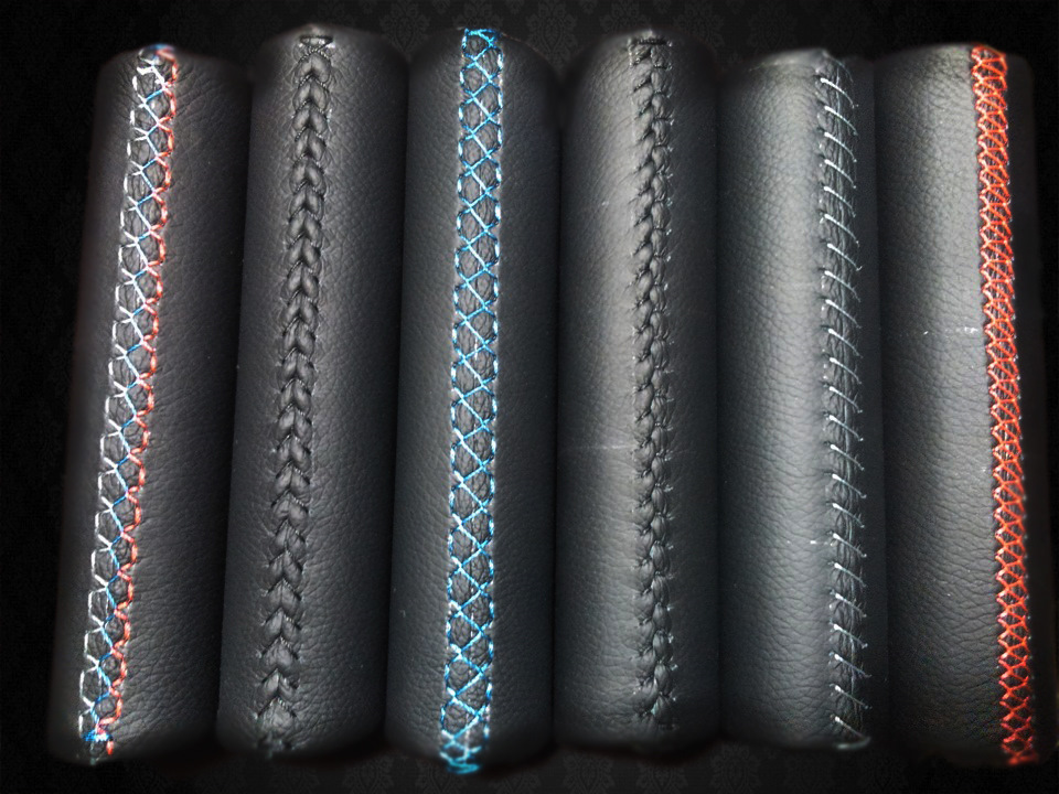

В среду уже отдали перетянутый руль (время работы 1 день). Обшили поверх старой оплётки, получился с заметным утолщением и дешевле — 3000₽ (500 рублей берут за установку). Кожу выбрал рифленую, так как в процессе эксплуатации она сгладиться, повторили комбинирование перфорированной вставки как на рулях установленных с завода. Шить "косичкой" не стали, взамен использовали шов "Макроме". Макроме очень популярный шов, зачастую используется для перетяжки рулей многих немецких марок автомобилей, он более плоский и, на мой вкус, более изящный. Нитки взяли в тон кожи, ну не люблю я цыганщину!
Перешивал руль в ателье «Блюзмобиль», по моим ощущениям, тактильным и визуальным, вышло гораздо лучше фабричного исполнения, шов аккуратнее, кожа лучше выделана и более текстурная.
Пытался оформить заказ на шлейф, реле и кнопку. Как только они ко мне придут — установлю! К сожалению необходимое с первого раза не обнаружил. Прошу помощи!
Столкнулся с проблемой покупки следующего:
1. Лента подрулевая (шлейф с подогревом) B5554-1HE9A, B5554-1LL9A, 47945-1ET0A, 47945-3FY0A
2. Кнопка подогрева руля 251939N00A или 25193-9N00A
3. Реле подогрева 25230-79964
Завтра позвоню на местную разборку — обнадежили, что есть всё мне необходимое и дешевле чем в Москве!
К сожалению местные разборщики менее расторопные нежели москвичи. Итак, реле, кнопка и лента обошлись мне в 4500₽. Доставка ещё в 830₽.

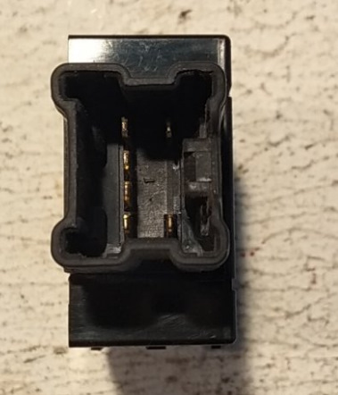

Приветствую. Тоже готовлюсь к установке руля с подогревом жене на Мурано. Реле можно использовать любое от 20А. Фишка белая 3-х контактная тоже висит под консолью, но похоже она не для кнопки подогрева. У родной кнопки 6 пинов. 4 управление, и 2 подсветка ночью.
