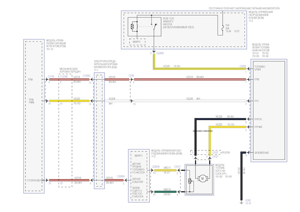

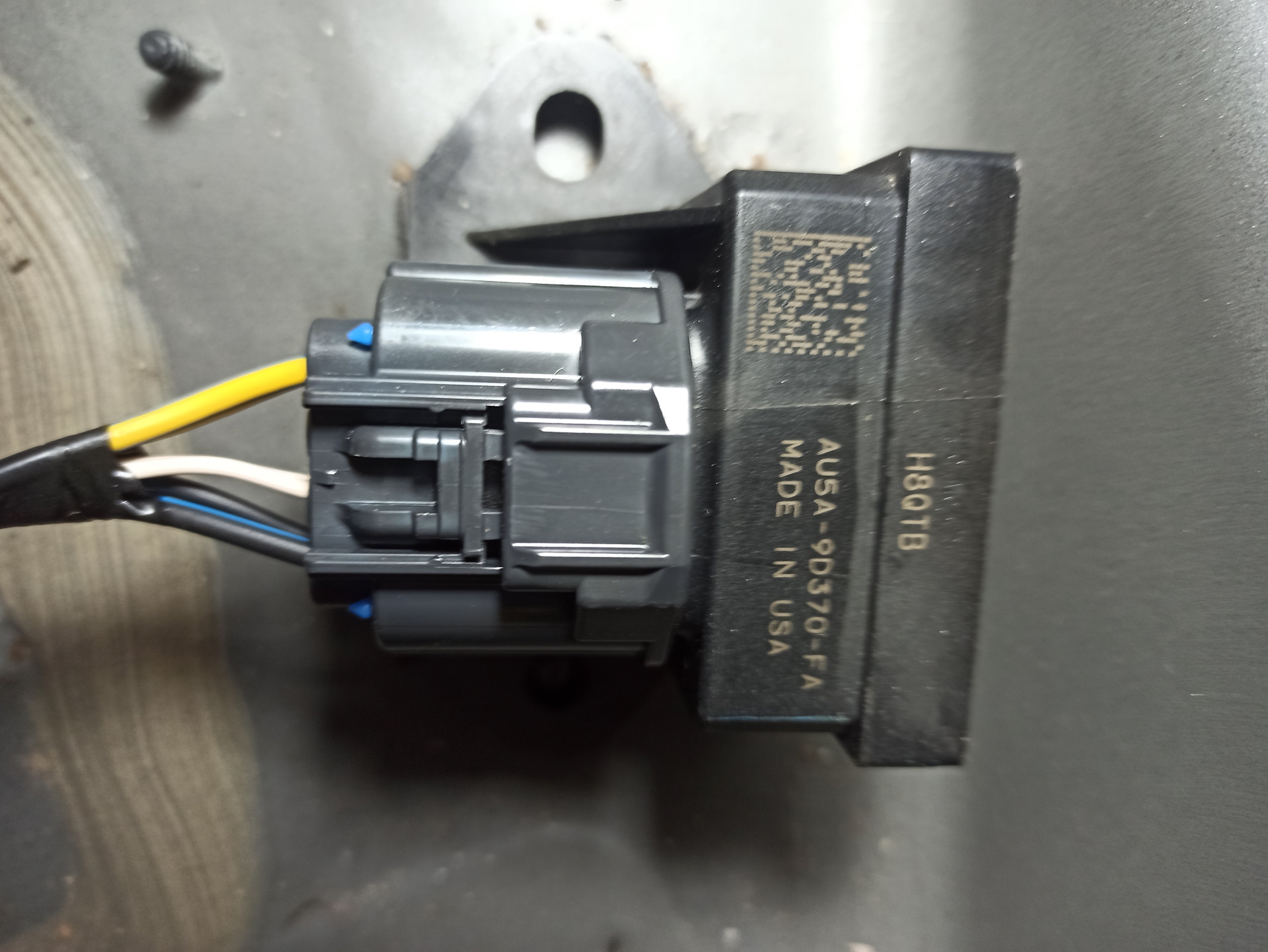

День добрый товарищи! Столкнулся с дикой проблемой, ни в одной инструкции не могу найти реле бензонасоса форд фокус 3! Весь инет облазил, никто внятно не может указать конкретное место установки. Предохранитель нашел, вроде 56 в салонном модуле. Я в отчаянии, помогите!
Дополняю… раз никто не знает…
так выглядит реле, но вопрос! ГДЕ ОНО СТОИТ?

Находится под задним правым сидением
Привет, реле стоит под задним диваном справа

Реле встроенное в БСМ, замене и ремонту не подлежит
Стоит в блоке БСМ под бородачком, но доступа к нему нет
