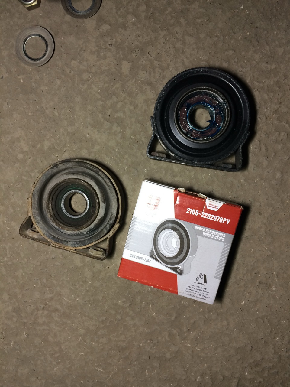

Наконец то дошли руки и выбрался спокойный денёк поменять подвесной, а то он загудел да к стате предыдущий прошёл 40000 км и за одно решил заделать фото отчёт как это было
Напоминаю что для этого мне понадобилось крестовина от мазда бт 50 ( 900 руб ) и подвесной от ГАЗель рестайленг ( 350 руб)

Поставил от газели он то подошёл но при наборе скорости создаётся вибрация буду пробывать от нивы.А так Вам народные умельцы спасибо
От газели подвесной великоват и верхняя часть резины не фексированна. От нивы по диаметру подвесной оди в один. Только крепления сварить пришлось.
Выглядит надёжнее чем родной.
Подшипник был поставлен нск от кондиционера.
30 52 22
1)На совсем понятно, что пришлось варить, на подвесной идет с крепежной пластиной, не подходит по отверстиям?
2)не совсем понятно если по диаметру подвесной один в один, зачем было ставить подшипник от кондиционера?Только исходя их долговечности подшипников?
Крепление подвесного нужно доработать. Приваривали пластину.
Подшипник в подвесном не подходил. Да и маде ин рус, не внушает доверия.
Не понятно как подвесной прикручен, в старом корпусе?

Подвесных два
Но полетел первый а второй уже 250 прошел
Нет не балансировал
Но как совет из подвеснова от газели вы тряхнул сам подшипник и поставил неметский, а то годного хватает на 20 тыщ
После замены крестовины балансировал ? И как ходит ?
Ходит уже прошел 50
Собираюсь сейчас менят, у тебя было два подвесных?
