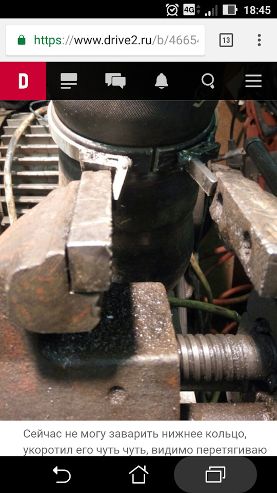

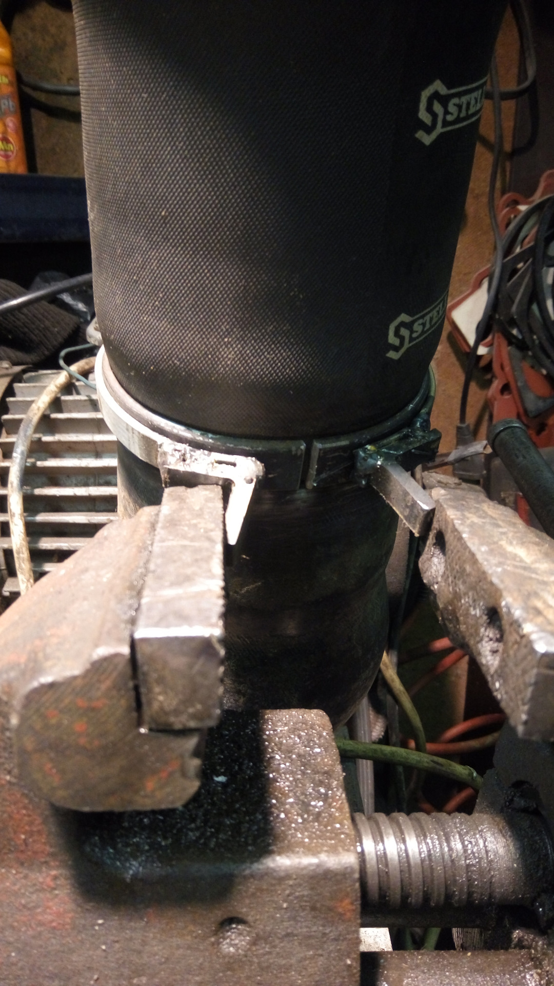

Дружище как заварил кольцо? Или другой вариант прокатил?
красава, скажи, я примерно понял как все происходит, вопрос такой, как понять что обжимка прошла успешно — 2 части кольца соединились между собой?

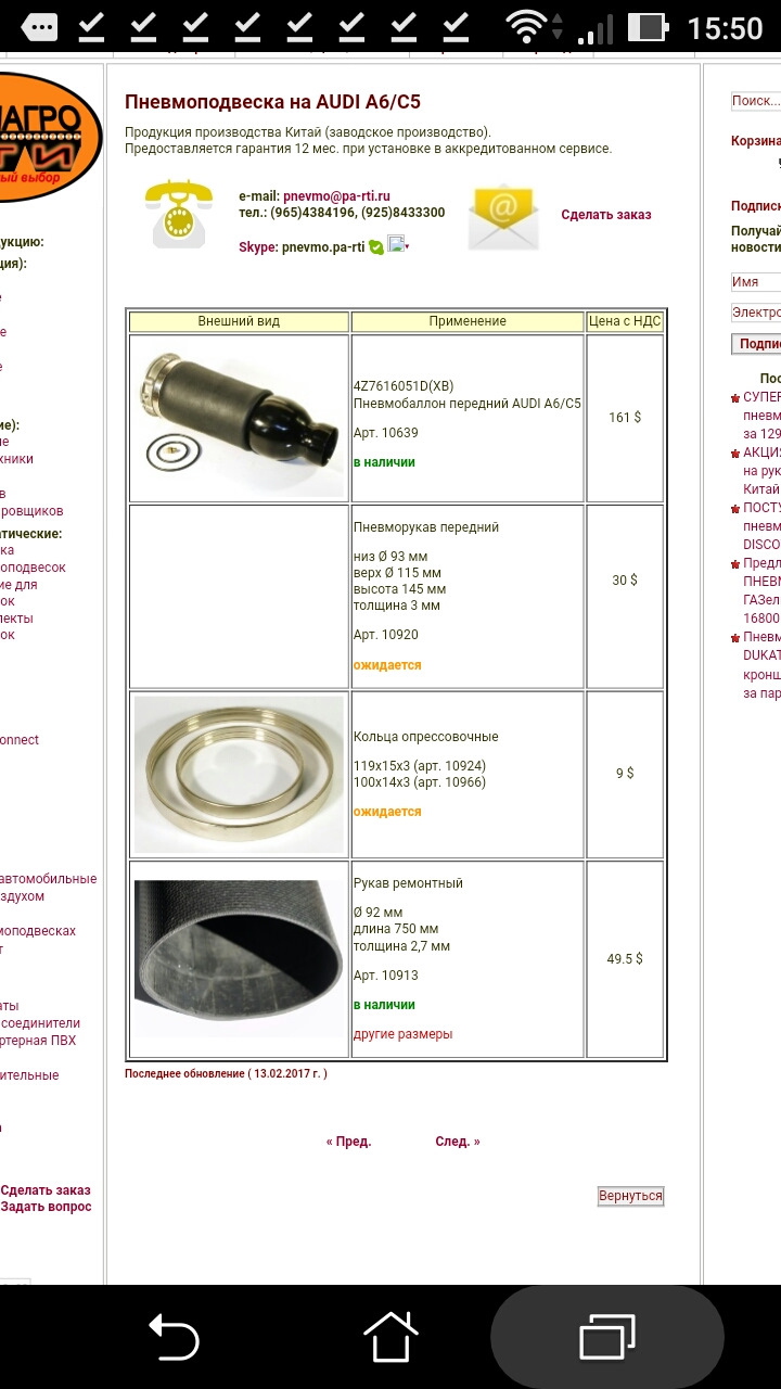

У меня на сегодня наиболее низкие цены на задние — P205201B Pega, передние — P201304B Pega (2600 и 1800), stellox не нашел. айти бы чисто рукава Contitech на отрез…

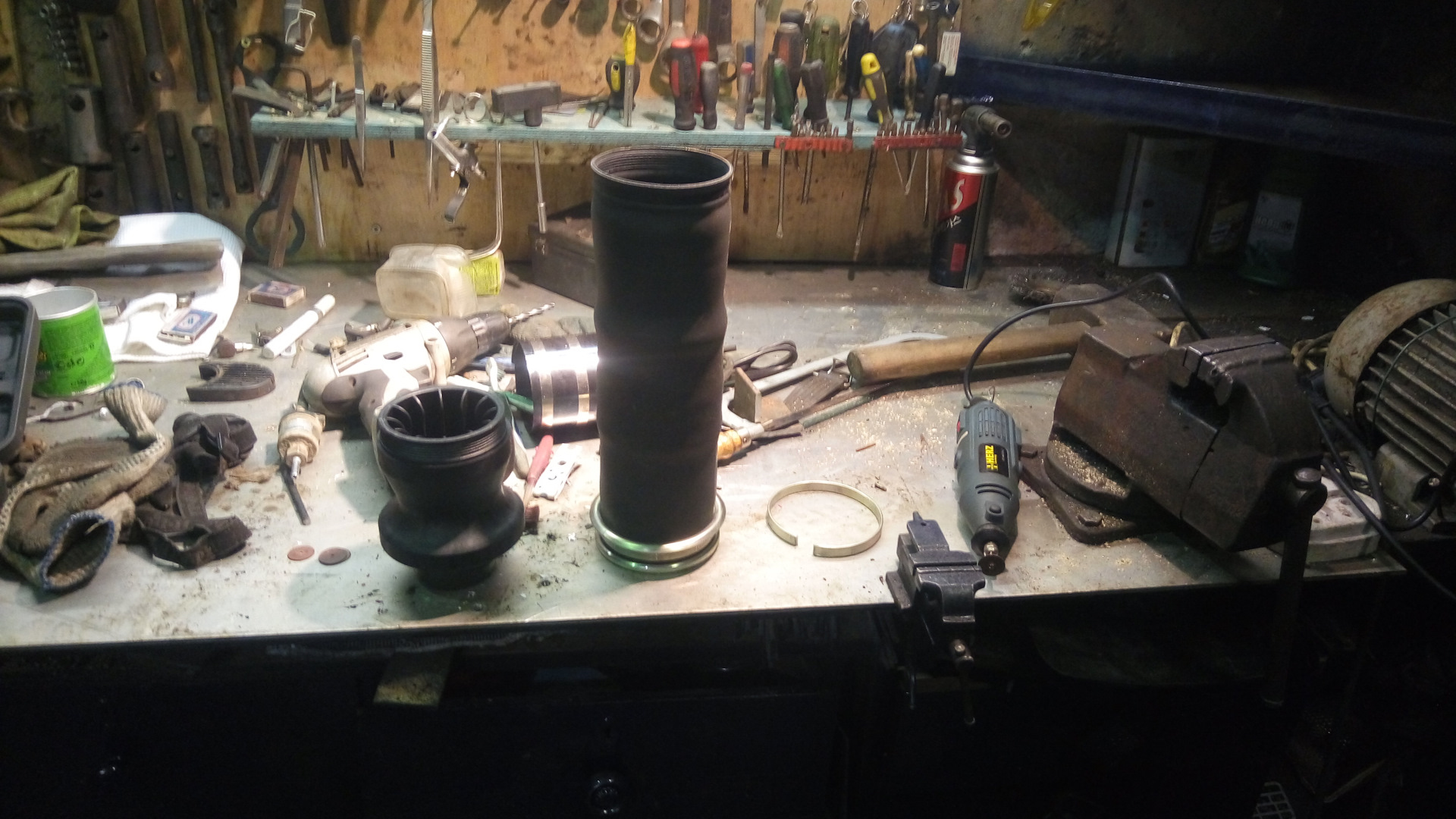

Подскажите как натянуть новый рукав на верхний фланец переднего баллона?
Я руками, один натянул, отверткой помогал
Я купил подушки кабины, сегодня весь день пытался натянуть, никак не получается(( уже думаю какую нибудь распорку придумать.
Какого диаметра подушки купил ?

Скажи нет ли у тебя размеров рукава на задний баллон?и обжимных колец?
96диаметр, длинна 310

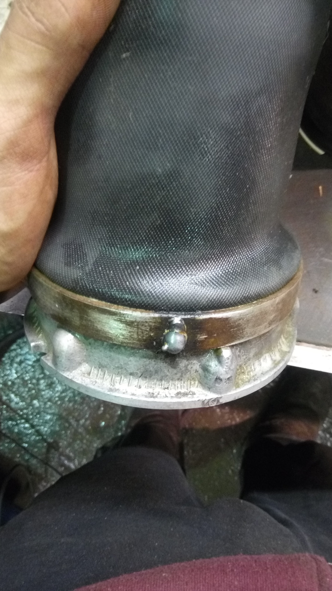

сваривать на резине- полный бред и колхоз!
У меня один балон сделан сваркой по резине, год ходит, 40 тысяч проехал на нем, остальные обжимными колодками

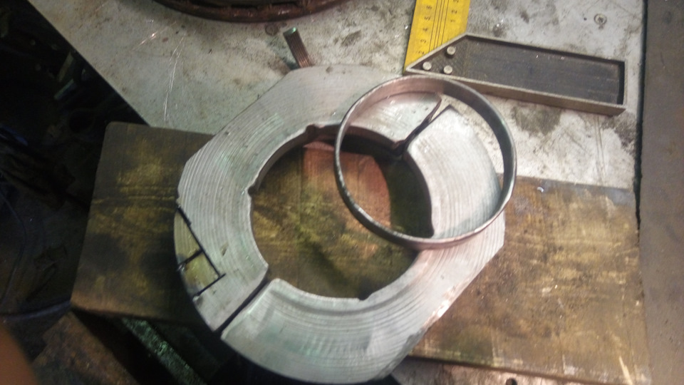

А не сможешь чертеж запилить с размерами обжимных колодок?
Сегодня по вашей ссылке был в этой канторе и приобрел рукав !На вид отличного качества !Теперь думаю как запрессовать .Думаю сделать как у Вас!Говорил с кондиционерщиками -говорят надо варить в воде, чтобы немного не доходила до шва и отводила тепло!Если есть какие -то подводные камни, то если можно поделитесь!Можно в Л.С.С Уважением!

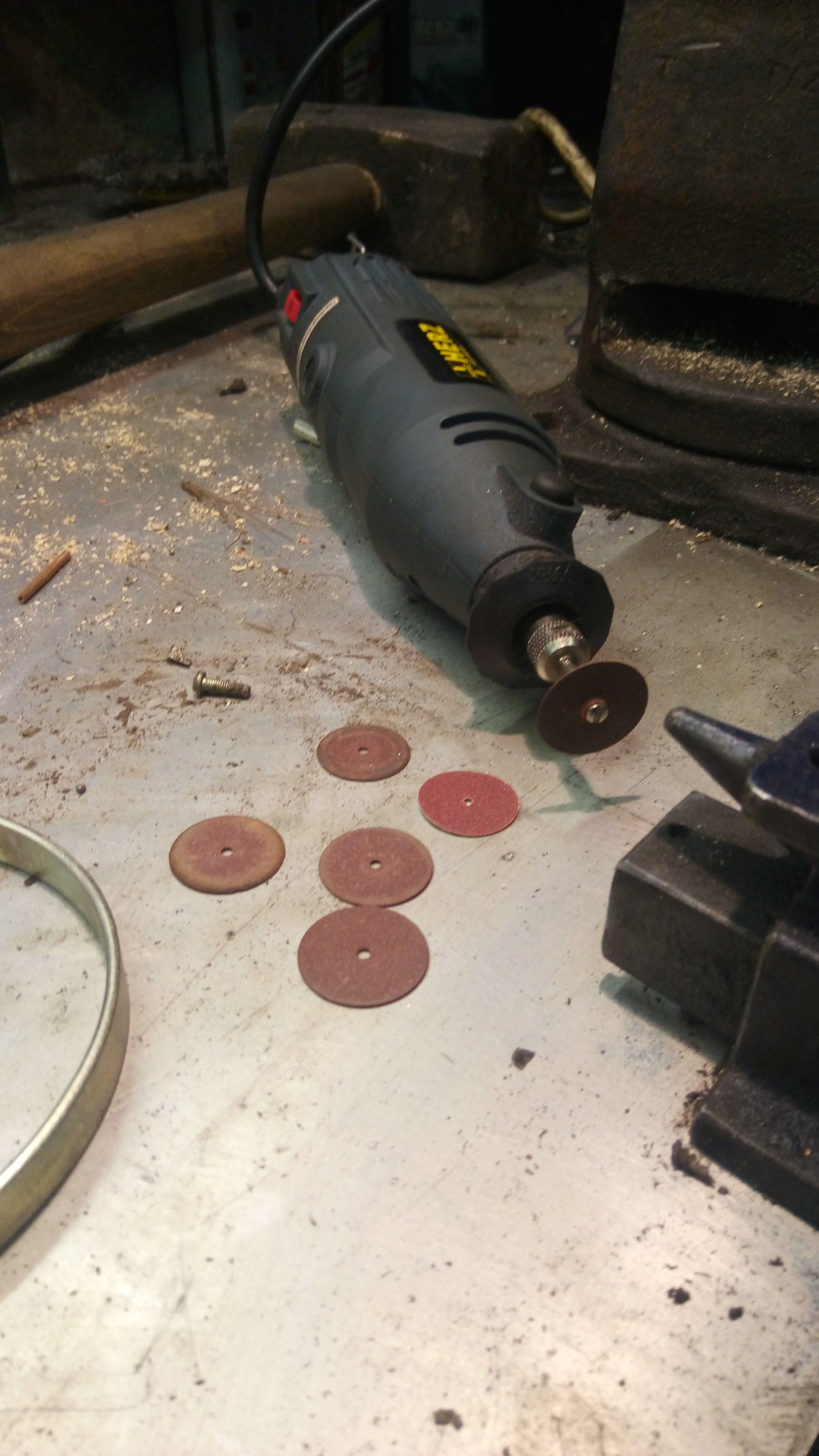

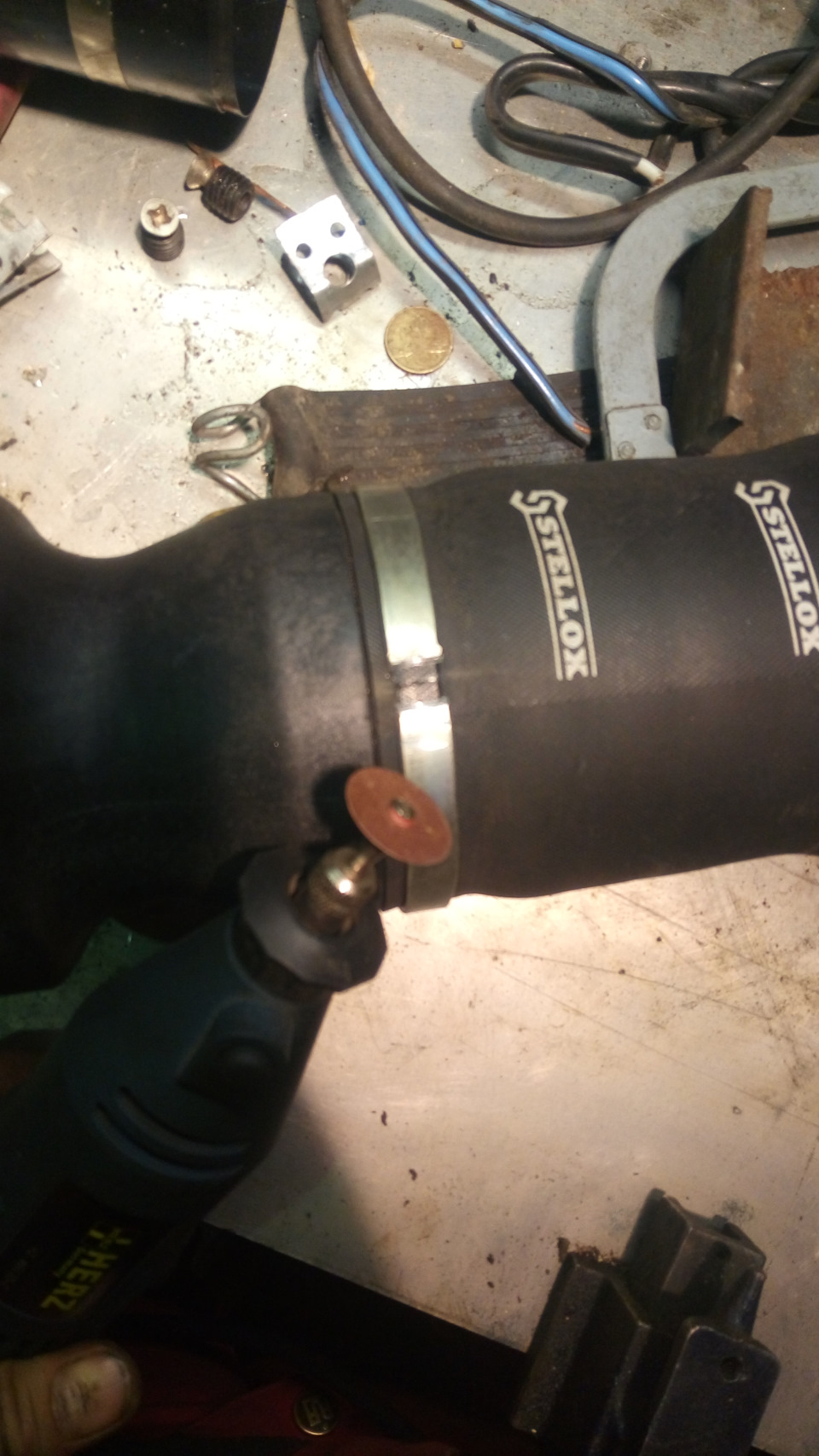

Лучше всего выточить отпрессовочную балванку, под размер опрессованного кольца, перед тем как спилить старые кольца, меряешь их и по этому диаметру точишь балванку, у меня на фото есть она, потом кольцо спиливаешь, снимаешь старый рукав, одеваешь новый, натягиваешь распиленое кольцо на самое широкое место, где буртик смотришь сколько надо вварить металла, чтобы кольцо оделось, делаешь вставочку эту, свариваешь, одеваешь и опрессовываешь…так надежнее

зачем опрессовывать старые кольца? давление в пневмобаллоне ну максимум 8 атмосфер.
можно использовать хомут стальной шарнирный. держат до 30 атмосфер. и стоят хорошие 200-300р шт
"Металлические хомуты силовые для тяжелых условий эксплуатации. Хомут высокой нагрузки специально предназначен для уплотнения шлангов с очень высокой твердостью и работающих под высоким давлением. Отличительную особенность эти нержавеющие хомуты получили из-за предельно высоких стягивающих усилий. Получили обширное применение в производственной и автомобильной сфере, могут выдерживать давление 30 атмосфер"
мне кажется они без проблем выдержат, к тому же у них края не острые а завалены, так что и не перетрут резину они.
:)во первых они такого диаметра слишком широкие и из за этого не сядут в специальный паз на поршне и на опоре верхней, во вторых сам пневморукав -резинка, она складывается гармошкой на поршень и елозит по нему, в зависимости от положения пневмоподвески на разной высоте, и поэтому винт на хомуте порвет пневморукав

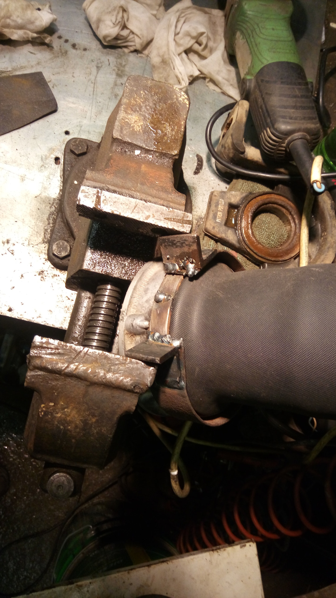

Чтобы ремонтировать пневму, надо обжимные колодки для колец, чтобы сваривать кольца не на резине, потом одевать и обжимать
я обжимное кольцо стягивал вот так www.drive2.ru/b/1515329/

Чем обжимать чтобы сварить кольцо? Просто в тисках? Или какая оправка есть?
Материал выложил, внимательнее читай эту статью, там все есть, и фото и описние

Сварка по резине, очень рисково, ювелирная работа, у меня получилось, другим не советую

Верхний можешь обычный хомут винтовой сделать, а нижний надо сначала варить, потом одевать и обжимать
