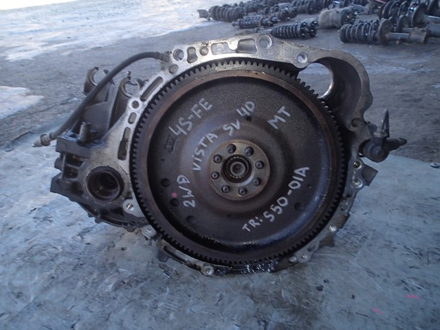

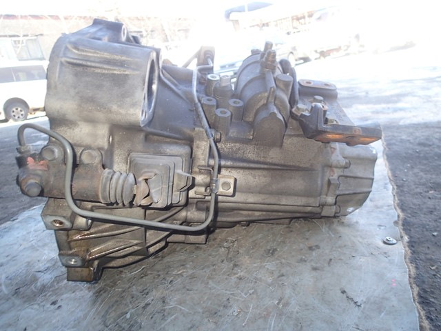

1) МКПП я купил от Toyota Vista SV40 с ДВС 4S-FE, модель коробки S50-01A. Перед покупкой я спрашивал у людей с Пикником на механике, у них с завода тоже стоит S50. У нее длинные передачи, в отличие от S54, S55 с движка 3S-FE, и она больше подходит для дизеля. Цена 8000р+1400р доставка. На самой МКПП уже были выжимной подшипник и рабочий цилиндр сцепления, они также нужны для установки.

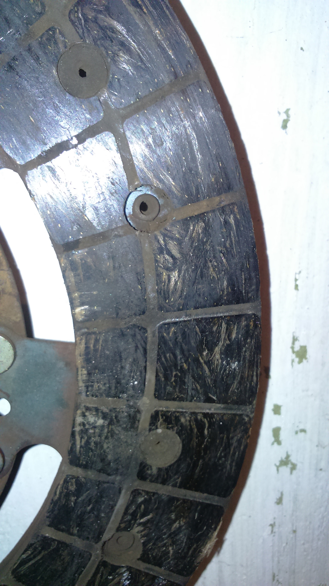

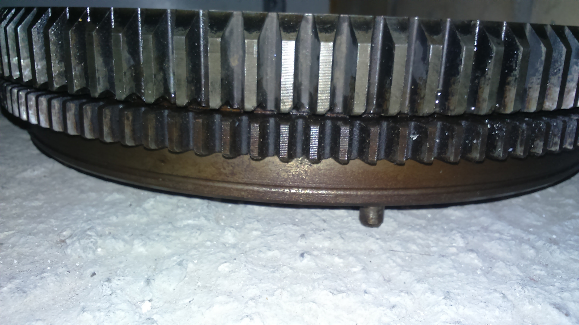

2) Маховик с болтами (я купил от той же Висты – деньги на ветер, потому что бензиновый и дизельный разные и по сверловке болтов, и по ширине зубьев, и по расстоянию между зубьев, пришлось в срочном порядке ехать искать по городу нужный, (спасибо AlexShel38irk за помощь в доставке и подборе маховика=), взял с Toyota Caldina CT198 с движком 2C, кат. Номер отличается в 1 цифру с Пикниковским, но по итогу все подошло), корзина сцепления (подошла от Висты), и диск сцепления. В моем случае меня частично обманули – корзина пришла со следами подпаливания (синие полосы) и бороздами, диск можете посмотреть на фото – убит абсолютно, очень сомневаюсь, что так ездил японец, похоже, продали беганые по РФ запчасти. Контора называется Авто Колизей (г. Владивосток), если будете у них брать – имейте ввиду. Пришлось докупать еще диск сцепления, он подошел от Vista, кат. Номер 31250-32042, я взял аналог Exedy TYD129U. Цена вопроса – диск 2200р, корзина и маховик – 3500р

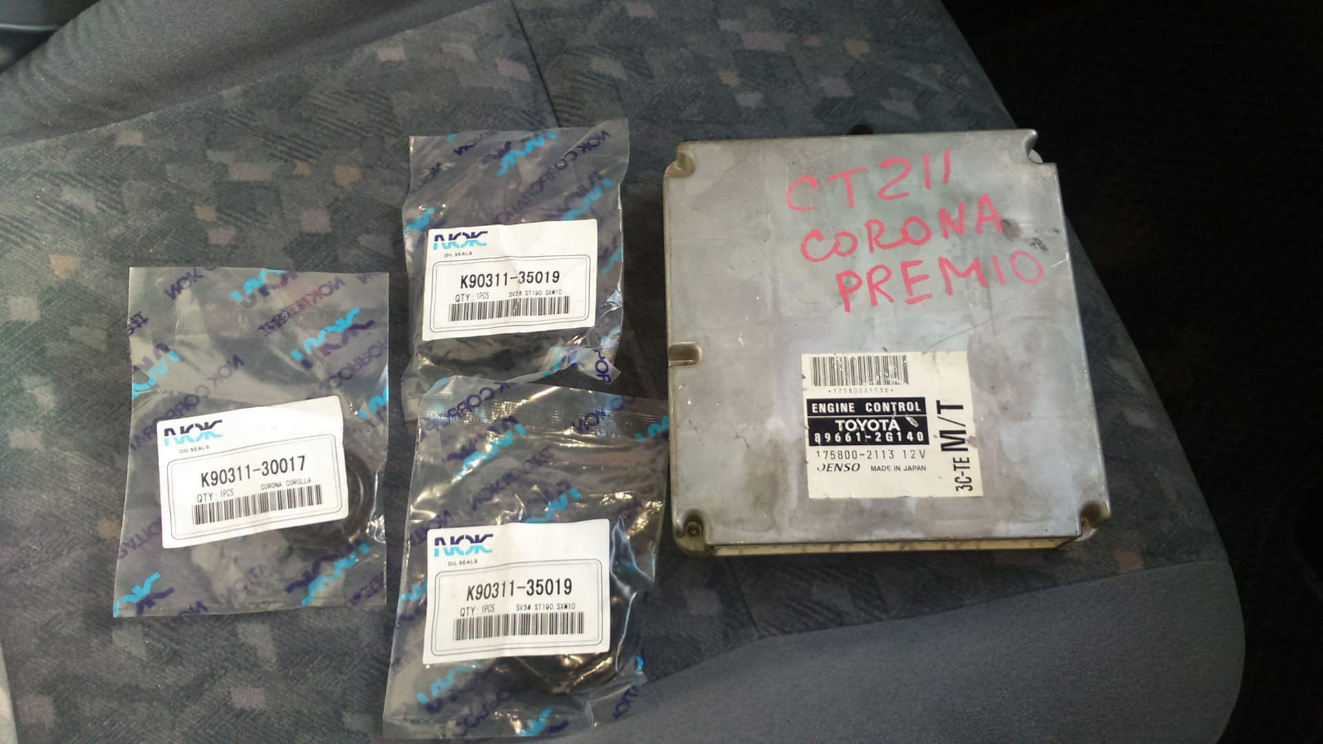

3) Мозги от МКПП (ЭБУ). Купил от Corona Premio CT211, ДВС 1 в 1, только на МКПП. Есть мнение, что мозги можно оставить автоматные, но я не уверен, что она вообще заведется. 2700р + доставка 230р.
4) Сальники приводов 2шт (одинаковые), фирма NOK 90311-35019, и сальник первичного вала МКПП – тоже NOK 90311-30017. Все сальники стоят 360р.

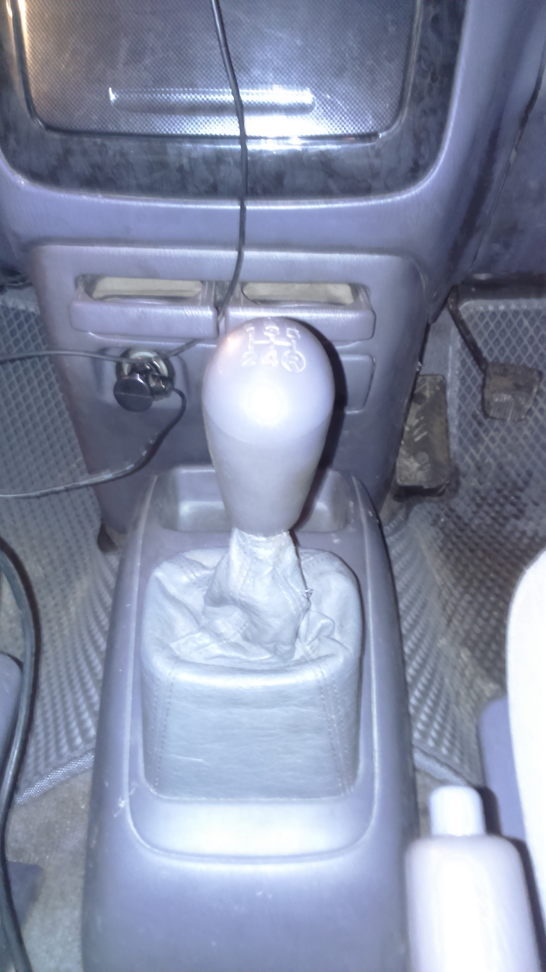

6) Кулиса МКПП (то есть нижняя часть с местами под тросы и рычагом, и верхний пластик с чулком) – его сложно найти, потому что только с Пикника подойдет, надо искать на западных разборах, нашел в Ярославле порядком поржавевший за 2000р + 1200р доставка.

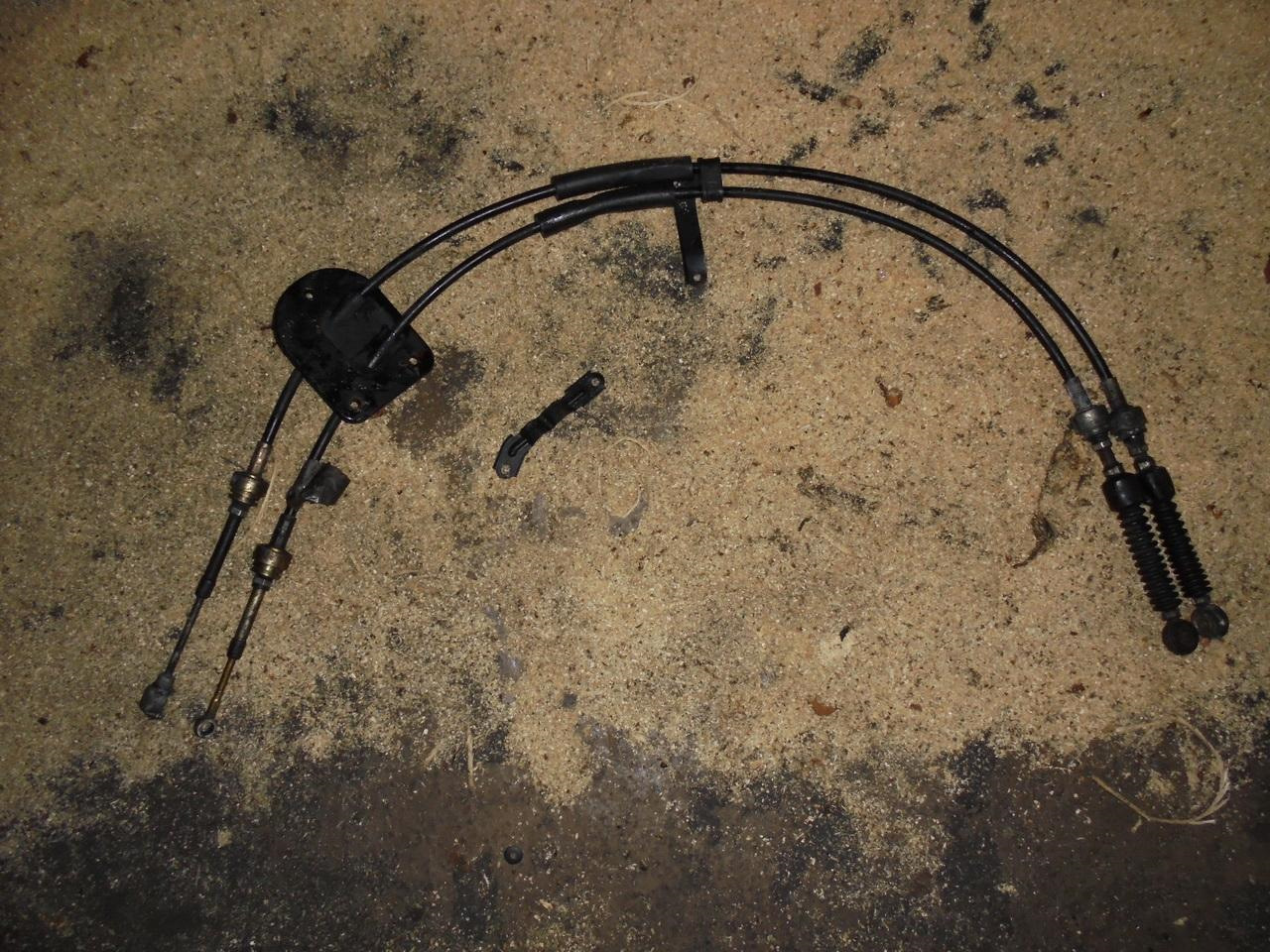

7) Тросы МКПП. Купил у viklaber от Toyota Celica ST202, подошли. 2000р + 550р доставка.

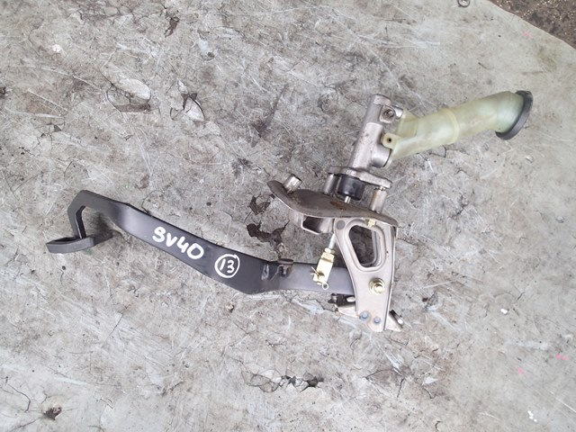

8) Педаль сцепления с главным цилиндром сцепления. Купил от Vista, пришлось дико колхозить (резать, нагревать), потому что слишком большая. Получилось не очень красиво. Берите лучше от Celica / Carina ED=). Цена 2000р, привез с коробкой.
9) Нужна также магистраль сцепления – а именно – железная трубка от цилиндра на педали к шлангу сцепления, из которого выходит еще одна трубка сложной формы и идет на рабочий цилиндр сцепления на самой МКПП. В моем случае пришли только трубка, которая идет на МКПП, она оказалась сломана у основания, и шланг. Второй трубки не было. Трубку и шланг можете наблюдать на 1 фото, где вид коробки сбоку.

Приветствую! Проделал аналогичную процедуру на Карине 211, сначала оставить автоматные мозги, двигатель если честно работал не очень, долго думала при нажатии на педаль газа, обороты долго сбрасывала, в итоге купил компьютер с МКПП, остался доволен. Меня интересует — остался разъем управления соленоидами, не в курсе задействованы ли эти пины на компе с МКПП?
