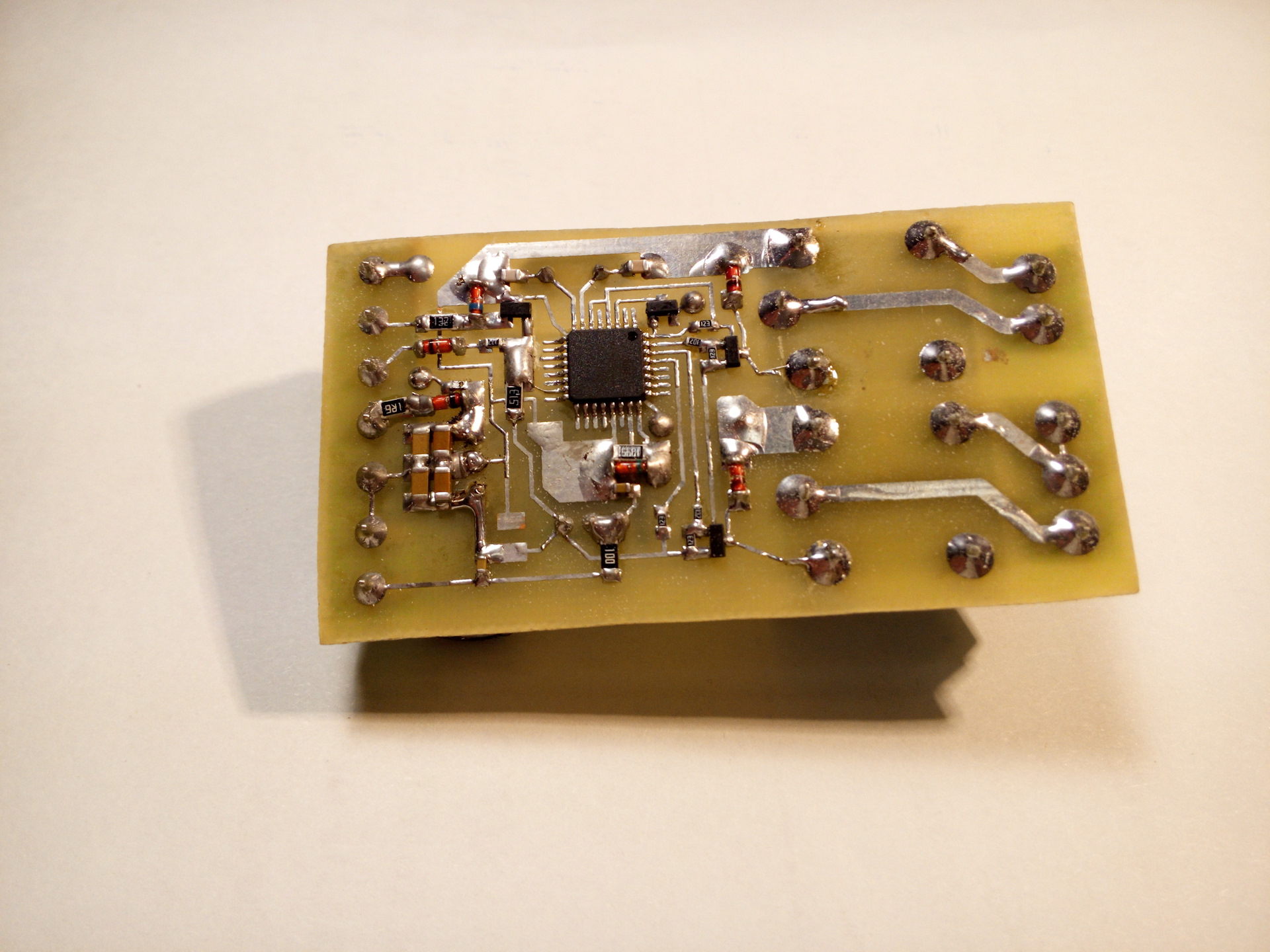

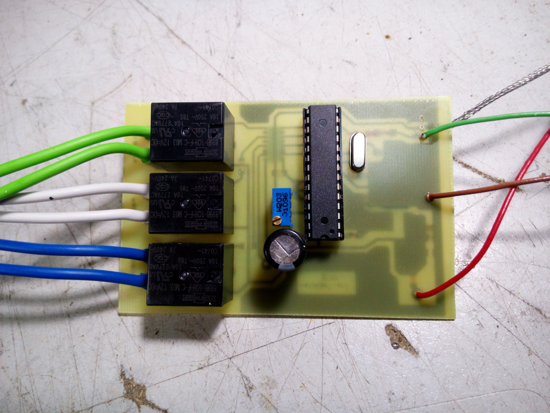

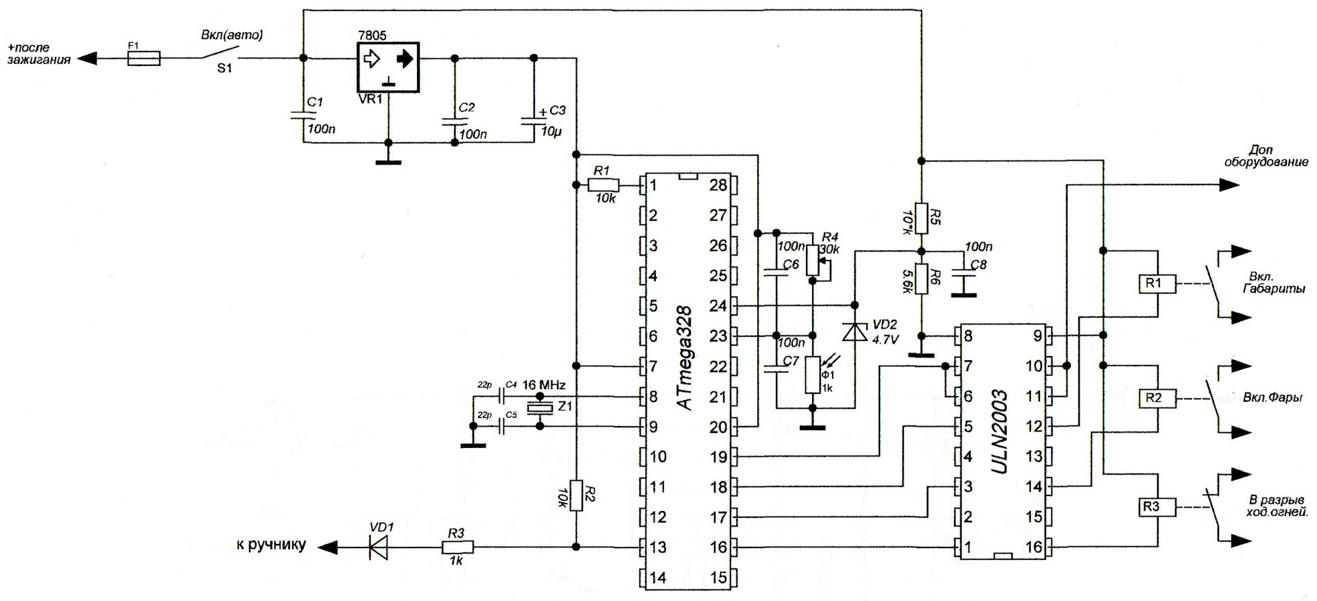

Что бы не городить огород собирать решил на микроконтроллере, но так как в программировании не силён выбор пал на ардуино.
Так родилась вот такая схема.
С помощью делителя R5, R6 следим за бортовым напряжением, так контроллер понимает
работает двигатель или нет.
Для понимания что машина не в движении у меня сигнал берётся с ручника, но тут можно
использовать и паркинг(для акпп) или сигнал не пристёгнутого ремня.

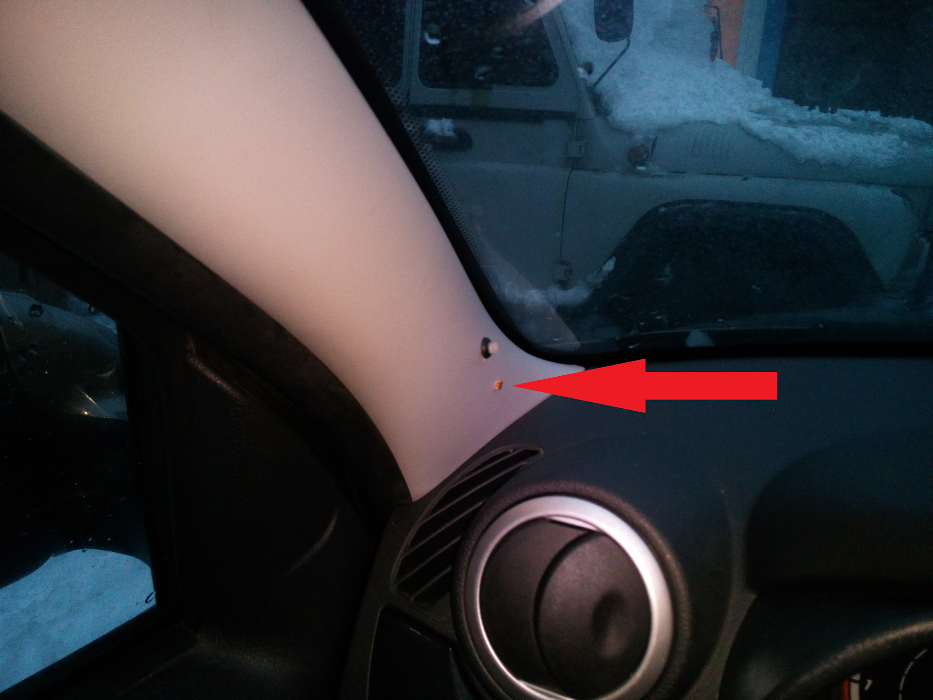

В качестве датчика освещённости используется фоторезистор ф1, чувствительность можно настроить с помощью R4.Фоторезистор расположил на левой стойке, рядом со светодиодом сигнализации

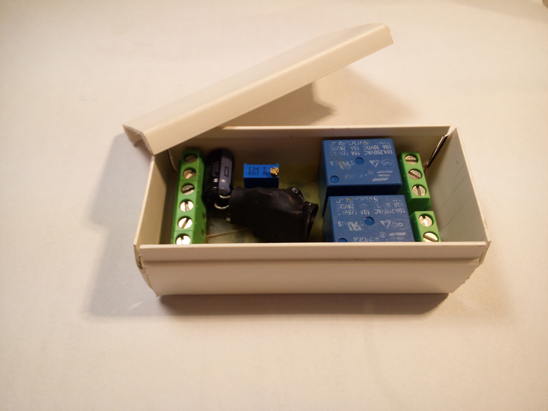

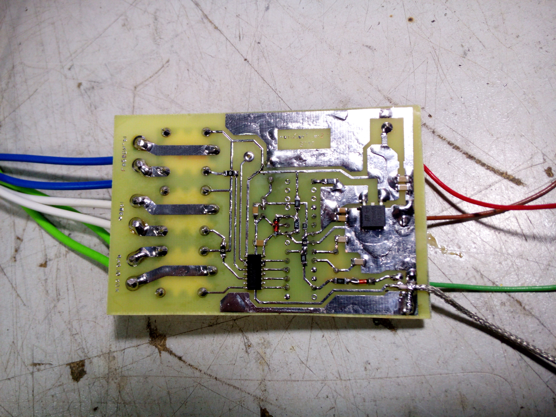

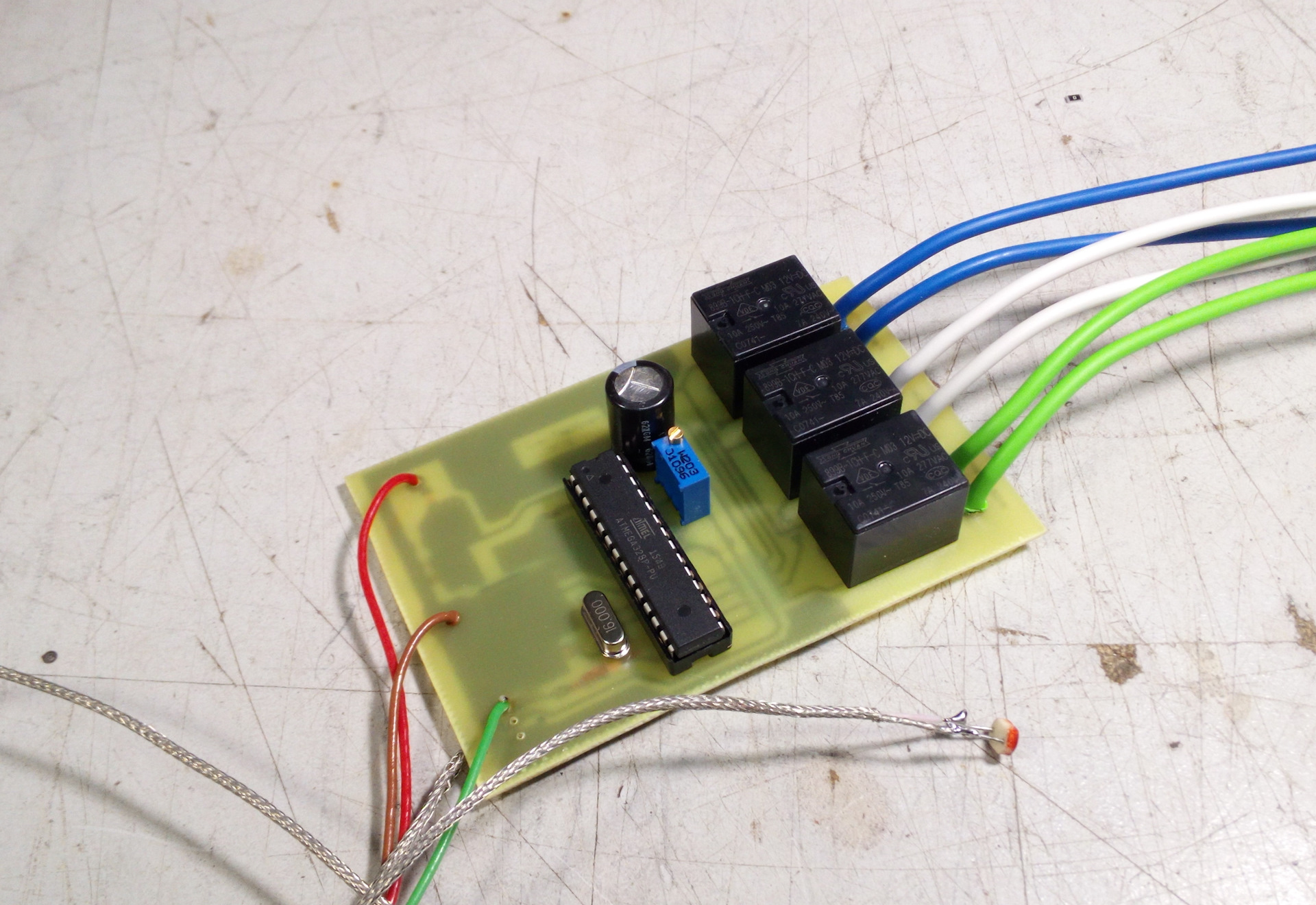

Вот такое получилось законченное устройство:
В процессе написания прошивки понял что микроконтроллер использую всего процентов на шесть.

Добавил к схеме лишь слаботочный выход, он подтягивается к минусу через 2 секунды после запуска двигателя. Думаю буду включать им регистратор и магнитолу.(или ещё чего)

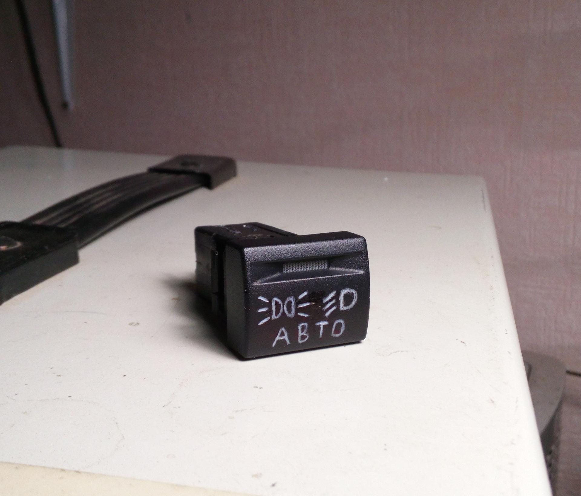

Хоть схема и подразумевает полную автономность, кнопку выключения я всё таки поставил.
Давно хотел занять заглушку, но не знал чем)))
Может позже закажу нормальный вариант.vk.com/album-78130756_203211739

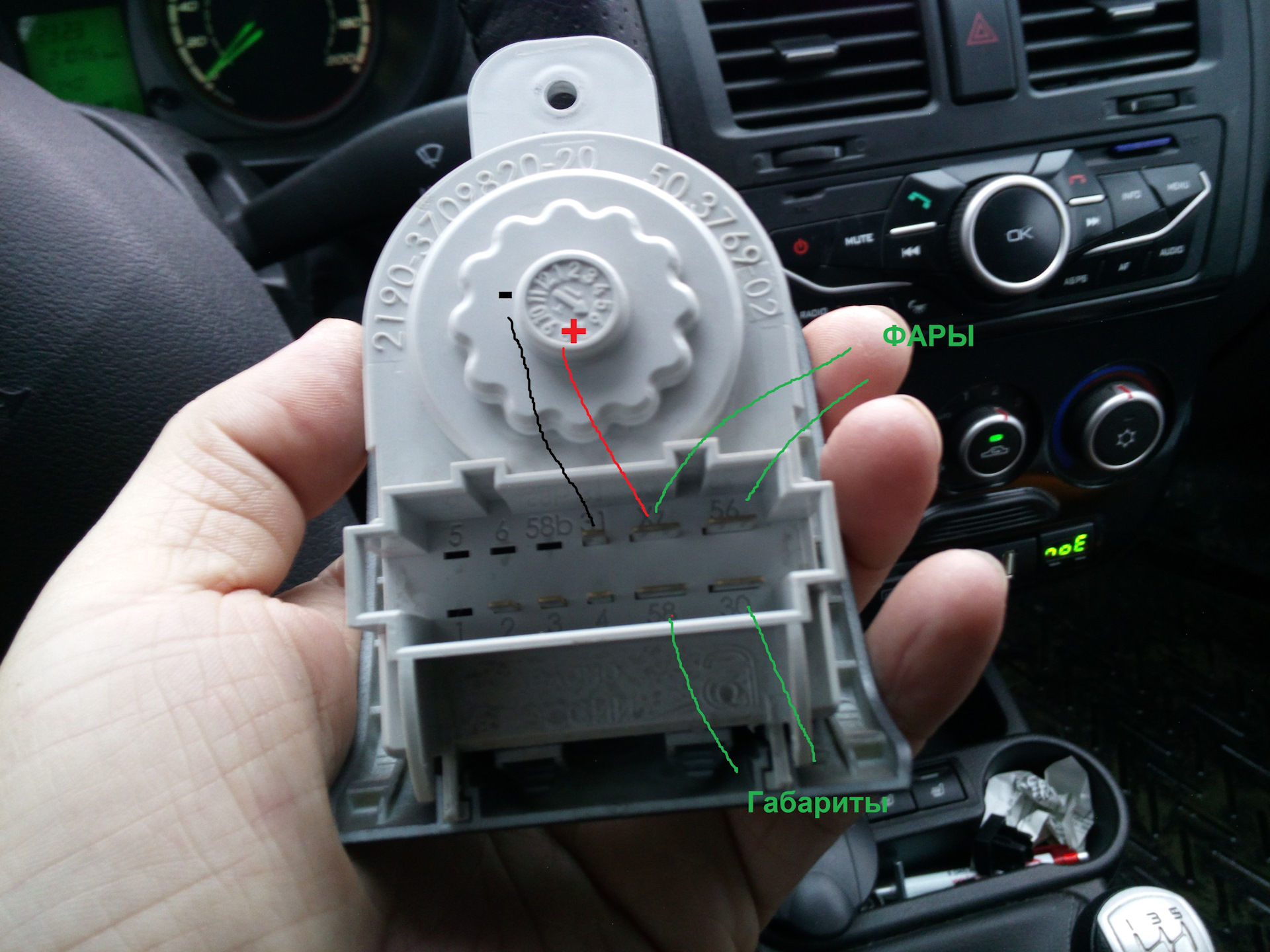

Основное подключение схемы выполняется на жгуте МУСА
Остается подключить только ручник и врезаться в разрыв провода включающего дхо, хотя я подключил только ручник.(Дхо у нас и так само отключается при включении габаритов).Может позже подключу чтоб и днем при прогревах дхо не светило зря.Точки подключения хорошо описаны тут

Кроме микроконтроллера у меня всё уже было, но думаю если всё покупать с нуля цена вопроса будет 600-

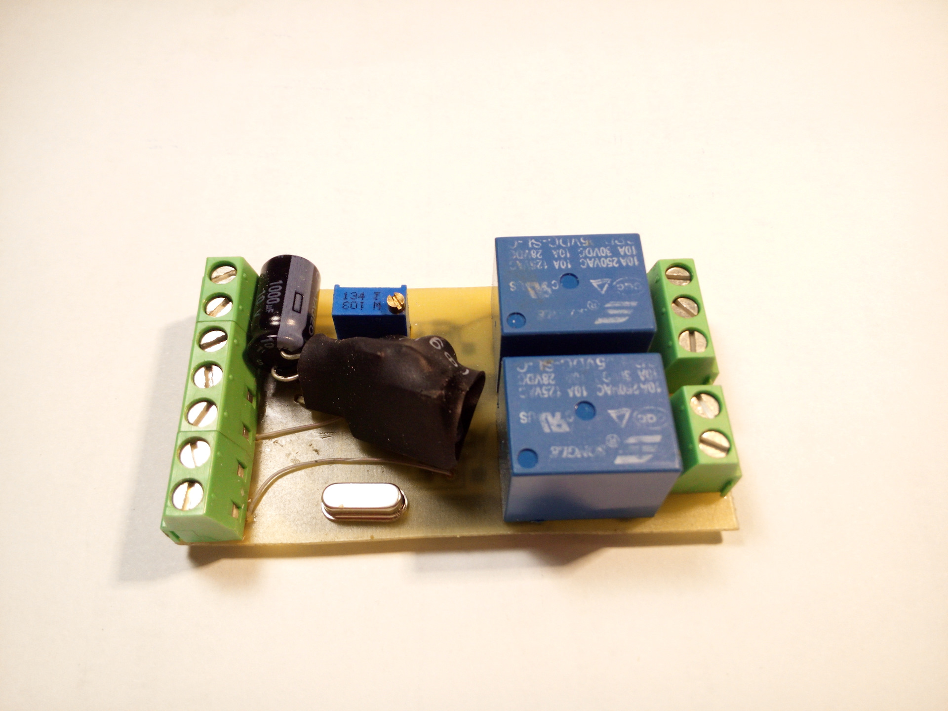

Упрощённая версия для авто с дхо на cmd

А проект остался? плату сделал, не хотелось бы прошивку с нуля делать. Да и в программировании ни как.
Я так понимаю от смд надо, вот всё что осталось
yadi.sk/d/elp8HVCW3ZqvDS
Спасибо! Собрал в дип, но думаю разберусь.
