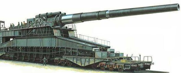

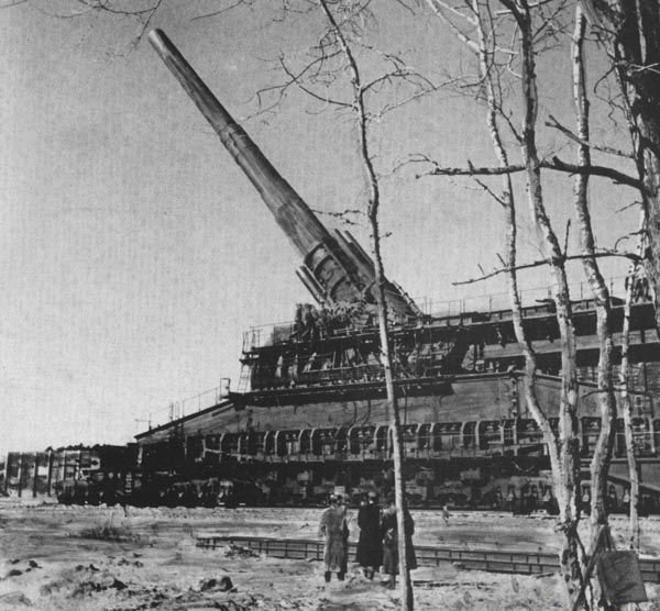

Орудие "Толстый Густав" весило 1344 тонны и для передвижения его по железнодорожным путям требовался демонтаж некоторых частей. Орудие высотой с четырехэтажный дом, имело ширину 6 метров и длину 42 метра. Обслуживание орудия "Толстый Густав" занималась команда в 500 человек под командованием высокопоставленного армейского чина. Команде требовалось почти три дня времени, что бы подготовить орудие к стрельбе. Его собирали 2000 человек в течение шести недель. Длина ствола этого монстра — 30 метров. Выстреливая снаряды высоко в небо, оно стало страшной манифестацией нацистского приоритета в духе Фрейда.

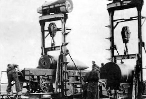

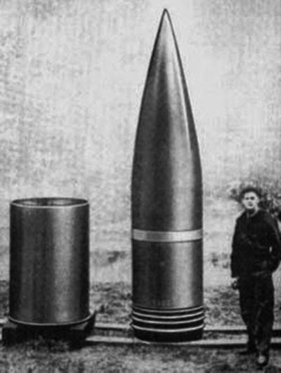

Диаметр снаряда пушки "Толстый Густав" составлял 800 мм. Для выталкивания снаряда из ствола использовался заряд бездымного пороха весом 1360 килограмм. Боеприпасы для пушки были двух типов:
фугасный снаряд весом 4800 килограмм, начиненный мощным взрывчатым веществом, и цельнометаллический снаряд, весом 7500 килограмм для разрушения бетона.
Скорость полета снарядов, вылетевших из ствола пушки "Толстый Густав" составляла 800 метров в секунду.
Угол поднятия ствола пушки "Толстый Густав" составляет 48 градусов, благодаря чему она может поразить цель фугасным снарядом на расстоянии 45 километров. Снаряд, предназначенный для разрушения бетона, мог поразить цель на расстоянии 37 километров. Взорвавшись, фугасный снаряд пушки "Толстый Густав" оставлял воронку глубиной 10 метров, а бетонобойный снаряд мог пробить около 8 метров железобетонных конструкций.
Закончили его строить к концу 1940 года и первые пробные выстрелы были произведены в начале 1941 на полигоне Ругенвальде (Rugenwalde). По этому поводу с визитом прибыл Гитлер и Альберт Шпеер (Albert Speer), рейхсминистр вооружений и боеприпасов. Супер пушки Гитлера

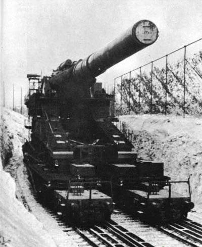

«Густав» — последняя и самая большая нацистская пушка на железнодорожном ходу, но немецкая программа разработки железнодорожных артустановок берет свое начало в 1930-х. Пушки, которые обстреливали Англию были скорее экспериментальным, чем практическим оружием. Инженеры хотели выяснить, насколько далеко можно пустить снаряд. В 1918 году известную «Пушку Парижа» использовали для обстрела французской столицы с немецких позиций с расстояния в 116 км. В 1938 году немецкая армия получила на вооружение пушку К 12 (Каноне 12 Eisenbahn). Эта 210-мм пушка стреляла на максимальную дальность 120 км.
Немецкая армия решила многие технические проблемы при разработке пушки К12, из числа тех, что беспокоили немецких артиллеристов в 1918 году. Пушка весила около 300 тонн, стреляла снарядом весом 107,5 кг и обходилась армии в почти 6 млн рейхсмарок (более 500 тыс. фунтов стерлингов по курсу 1938 года.). Эту гору денег потратили на решение проблем вчерашнего дня. Два орудия были введены в строй и стреляли из Па-де-Кале в 1940 году. Когда люфтваффе начали свои налеты на Британию, немецкая армия присоединилась к ним, ведя огонь через Английский канал, уничтожая цели в Кенте.

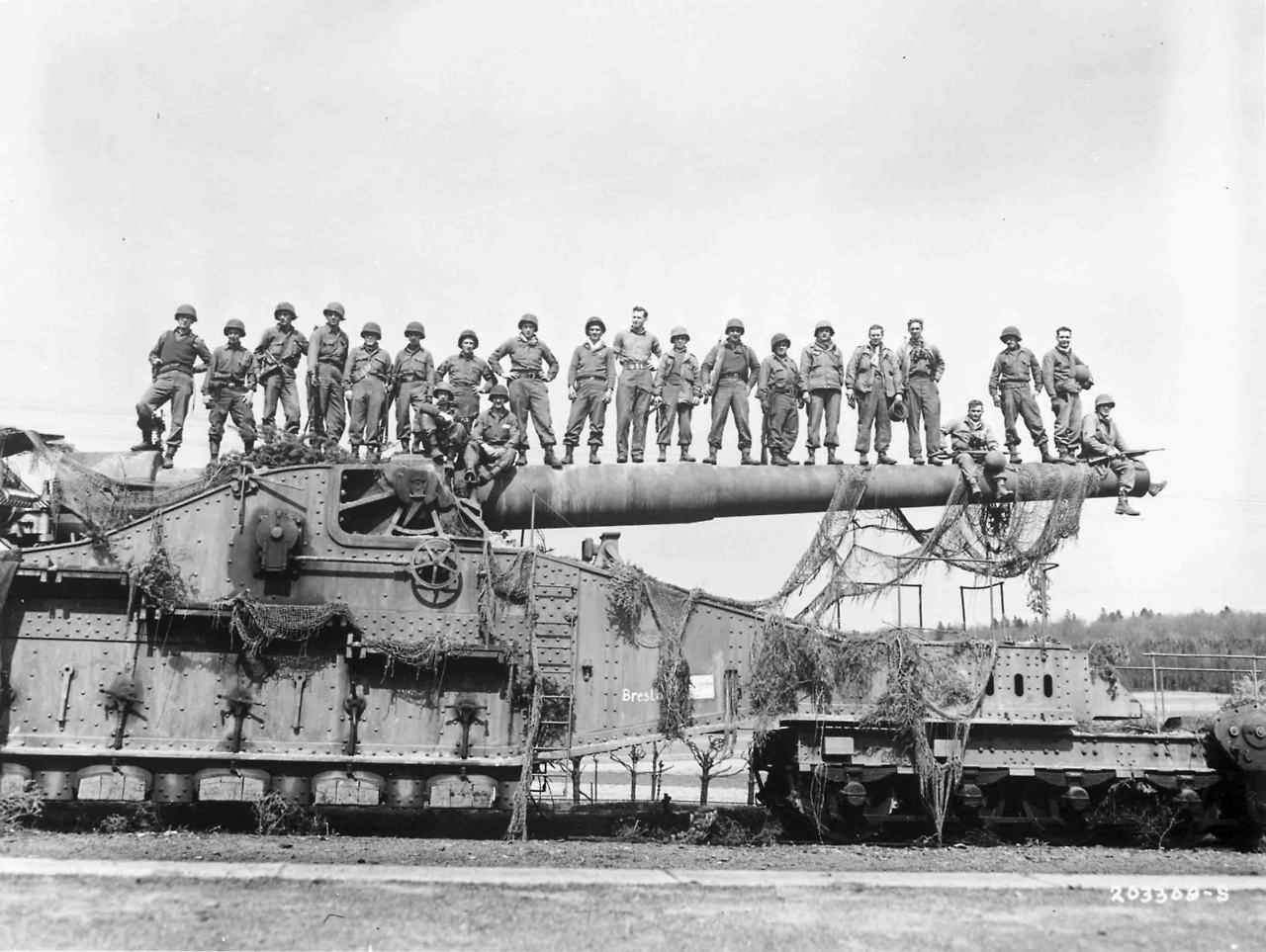

Конструктивно 280-мм орудие К5 (Е) — одно из самых совершенных артиллерийских орудий из всех когда-либо построенных. В отличие от большинства железнодорожных артустановок, она с самого начала разрабатывалась для этой роли. Она — единственная из нескольких артустановок такого типа — активно использовалась во Второй мировой войне от Атлантического побережья и Италии до Восточного фронта.
Пушку К5 создал концерн «Крупп» в начале 1930 года, основываясь на собственном опыте Первой мировой войны. Орудие поступило на вооружение вермахта в 1936 году, в 1940 году он располагал восемью пушками.
Некоторые особенности конструкции орудия.
Запирание затвора ствола, а также досылка снарядов проводились гидравлическими механизмами. Пушка была оборудована двумя подъемниками: для гильз и для снарядов. Первая часть ствола была с конической нарезкой, вторая с цилиндрической.
Орудие монтировалось на 40-ка осном транспортере, который располагался на сдвоенном ж/д пути. Расстояние между путями составляло 6 метров. Кроме того, по бокам орудия прокладывалось еще по одному ж/д пути для монтажных кранов. Полная масса орудия составляла 1350 тонн. Для ведения огня орудию необходим был участок длиной до 5 км. Время, которое затрачивалось для подготовки пушки к ведению огня, состояло из выбора позиции (могло достигать 6 недель) и самой сборки орудии (около 3-х суток).

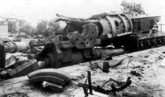

22.04.1945 года передовые части армии союзников в 36 км. от города Ауэрбах (Бавария) обнаружили остатки взорванных немцами орудия «Густав». В последующем, все, что осталось от этих исполинов 2-й мировой войны, было отправлено на переплавку.
