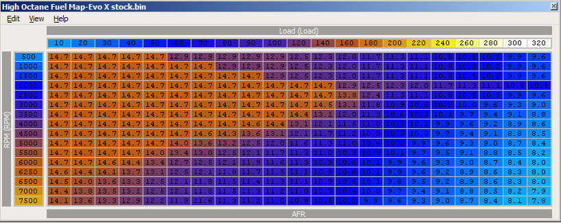

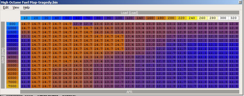

Топливные карты.
Это сделано заводом как раз с той целью, чтобы не было прихвата поршня.

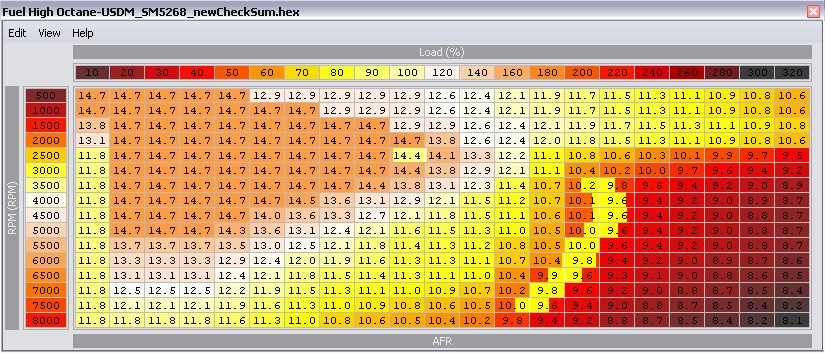

Теперь смотрим на топливную таблицу тюненой карты.
Как мы видим в карте стоят цифры ближе к 12-ти, значит на выходе мы будем иметь смесь ближе к 12.5 на около стоке. Немаловажный момент, машина почти сток, эксплуатируется в климате где летом +40 и жарче. В таком климате беднить смесь вообще противопоказано, так как чем беднее смесь, тем выше температура горения.

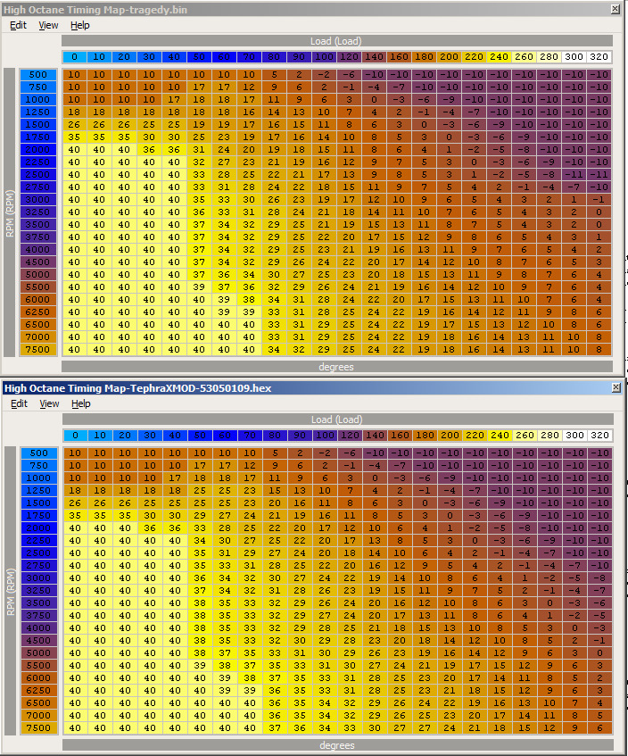

Зажигание

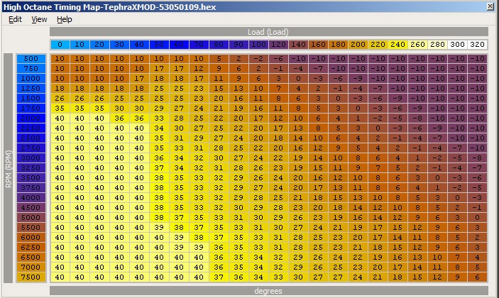

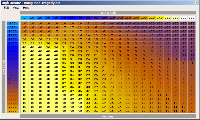

В начале я писал, делайте все, но не теряйте углы. По личному опыту, если раздушить Эво хорошей приемкой, то можно даже чуть выиграть углов при чуть забедненной смеси и увеличенном бусте.
Карты все говорят за себя. Как мы видим зажигание провалено во всем диапазоне. Измененное зажигание таким путем + адски бедная смесь приводит к ЕГТ 900+++ и адовому пеклу внутри. А если быть точнее к отрыву поршня от шатуна в будущем. Особенно в +40 за бортом, а машина эксплуатируется в климате где летом +40/50 градусов тепла.

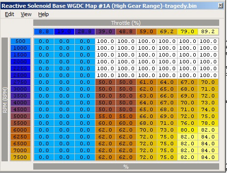

Это карта 3-х портового соленойда. Она прописана под буст 1.8. Более того, в Эво Х 2 карты буста, для низших передач и для высших (ну т.е. для 5-6). Так вот их можно сделать разными, но тут они абсолютно одинаковые.
Это означает, что турба на 6-й передаче дует все что может где прописано дьюти 100, а может она задуть там и 2.5 бара.
Делается это для поджима пружины актуатора, чтобы получить чуть ранний спул. Но нужен ли Вам выигрышь в спуле 100 оборотов ценой передува в 2+ бара ?!
