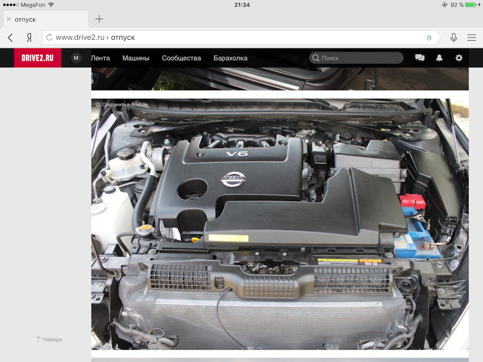

Гуру подскажи пожалуйста если конечно в тему пишу, почему у одинаковых моторов Теана 2,5 в 182 и у финика Jx 2,5 222 лошади? Что можно сковырнуть у Теаны что бы добавить лошадок ? Спасибо.
Я к сожалению тебе не скажу. Надо обращаться к тем, кто специализируется на этих машинах. Не исключаю может быть разница во многом (валы, впуск, выпуск, прошивка).
MOTODVIG
я отвечу т.к. имею и финика и ниссана. Разницы никакой. Финики снимают мощность с маховика, а ниссаны со ступицы. И поэтому на выдохе будет 182, т.к. имеются посредники между мотором и асфальтом!
