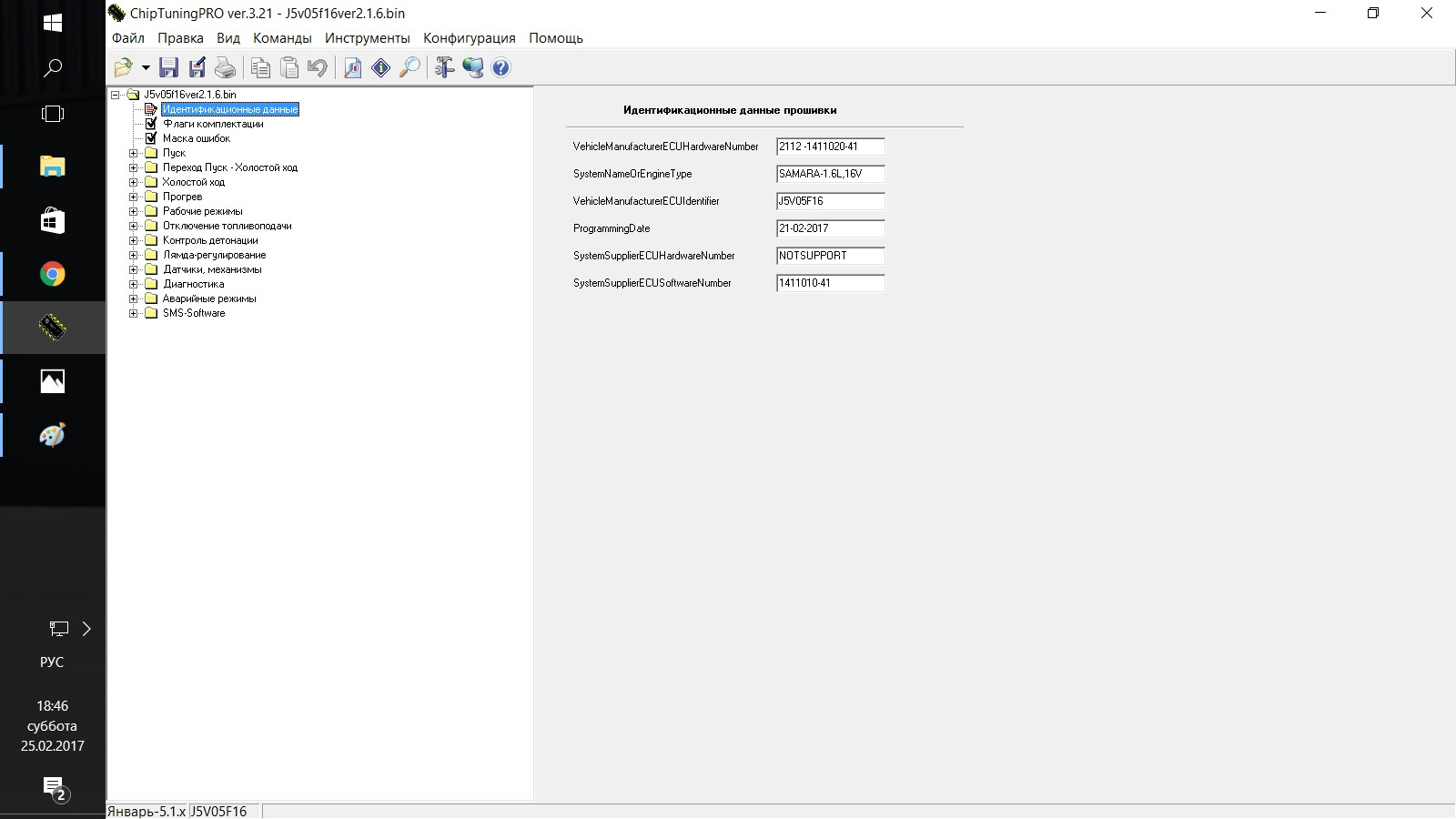

Недавно была произведена очень интересная работа по созданию нестандартной прошивки. Ко мне попал ВАЗ 2112 со 124 двигателем, но топливной системой без обратки, топливной рейкой и форсунками от приоры. ЭБУ на данном автомобиле стоял Январь 5.1. Владелец жаловался на плохую тягу, нестабильную работу двигателя на холостом ходе и большой расход топлива. Прошивка в ЭБУ была заводская от двигателя 1,5 16v J5v05f1, дмрв bosch 0 280 218 11. За основу была взята прошивка J5v05f1, но топливные карты, фазы впрыска, карты УОЗ и ещё много чего было взято из прошивки I204dm53 для двигателя 21124. Также были откорректированы статическая и динамическая производительность форсунок, и оттарирован дмрв, так как Январь 5.1 изначально работает с 037 дмрв. Были большие сомнения как будет работать Январь 5.1 на данной прошивке, т.к. в топливной системе не было обратки. Но в итоге всё получилось! Двигатель стал ровно работать на холостом ходу, появилась тяга и отзывчивость на нажатие педали акселератора, уменьшился расход топлива. Двигатель бодро раскручивается и отлично тянет во всём рабочем диапазоне. Если хотите узнать ещё больше интересного, то подписывайтесь на мою группу вк vk.com/chippowervaz

Приветствую! Подскажи, пожалуйста, как реализована подгонка под нестандартное давление в топливной рампе? У меня свап инжектора на Я5.1, давление в рейке 3,5-4 бара, стоит регулятор давления вакуумный. Форсунки от волги, не помню номер, но статика под них, но топлива то соответственно больше чем надо из-за давления. Прошивку еще не катал, авто по кузовне ремонтируют. Есть атомик онлайн и инженерный блок.

А осталась ли у вас эта нестандартная прошивка? Сейчас та же ситуация сток 124 движок с рампой без обратки и январь 5.1-41, нигде не могу найти прошивку. Перенес все что возможно в прошивку j5v05n35 из i205do54 но пока ее не заливал. Интересно какой именно параметр в прошивке 5.1 отвечает за коррекцию изменения давления в рампе, как ему дать понять что оно будет постоянным 3.8?
