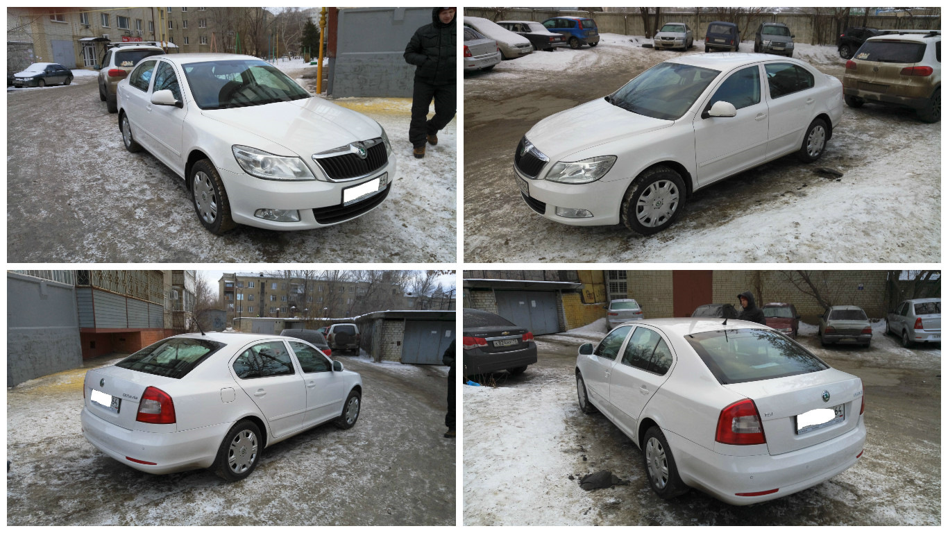

Первым в списке поисков турбооктавии выпала честь быть Саратову. Там было сразу 2 Октавии в максималке. И обе белые. Удача! Надо ехать, смотреть обе.
1. 2012 год, пробег 68000 км, цена 720000 рублей
В Саратове смотреть начал сразу сначала ту, на которой пробег был заявлен меньше. И все с ней было хорошо и соответствовало тому, что про нее говорил хозяин, кроме одного… она была не в максимальной комплектации… хотя продавец меня долго уверял что это была максималка… день не задался с самого начала…
Ну ладно, думаю я, давай поторгуемся хотя бы за нее ради интереса. Но нет. Как была 720, так и осталась. Владелец в торг не шел ни в какую! Все равно она была нам уже не нужна… Едем к следующей машине.
2. 2013 год, пробег 103000, цена 660000 рублей.
И вот с ней было интересней. встретился я с хозяином, сверил документы, убедился, что машина действительно его и стал ее проверять… и выяснилось, что у машины окрашен капот и правое крыло. Спрашиваю, зачем красил? В ответ: в гараже на капот упал баллон кислородный из-за этого и перекрашивал.

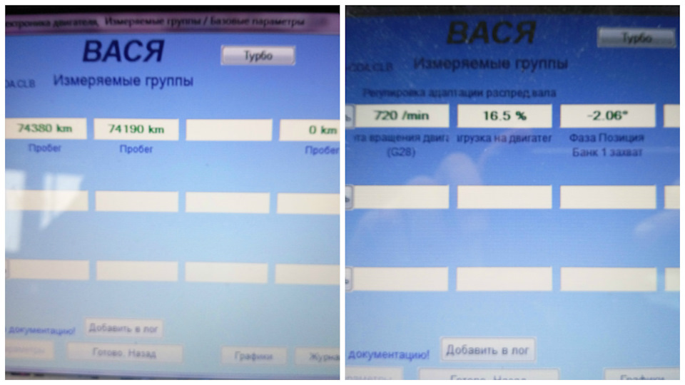

Дальше больше. Стал делать компьютерную диагностику и что я вижу?
Спрашиваю: кто что делал? зачем лазили? И в ответ слышу опять же никто ничего не лазил и ничего не делал… угу… понятно… смотрим дальше…
— Вот это разница у вас какая маленькая в пробеге (говорю я ему)
— Так это же шкода! (гордо заявляет мне хозяин)

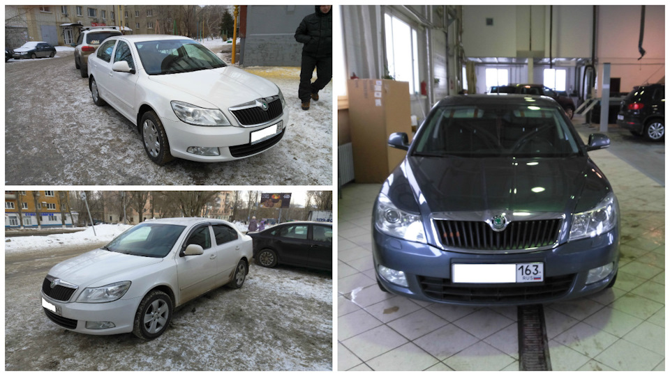

В Самаре была только одна турбооктавия в макисмалке и, к сожалению не белого цвета и после небольшого ДТП. Продавал ее так же настоящий владелец, но по ПТС он уже был второй хозяин. Многое я узнал по телефону, прежде чем ехать ее смотреть, и все что узнал, передал заказчику. Договорились, если все это подтверждается, то ее берем, цвет устраивает. Отлично! Еду.
3. Дата производства авто 24.11.2012, пробег 74000, конечная цена 710000 рублей.
Продавал ее сотрудник официального диллера фольксваген в Самаре и договорились мы встретиться непосредственно у него на работе.
Приятно смотреть автомобиль, когда продавец от тебя ничего не скрывает и старается сам тебе помочь, что-то показать или просто хотя бы не мешает. Это был как раз тот случай.
Меня встретили у официалов, пока машину домывали я в спокойной обстановке попил кофе, помечтал о новом тигуане… (ну кто сейчас о нем только не мечтает?) и пошел в сервисную зону осматривать авто.
