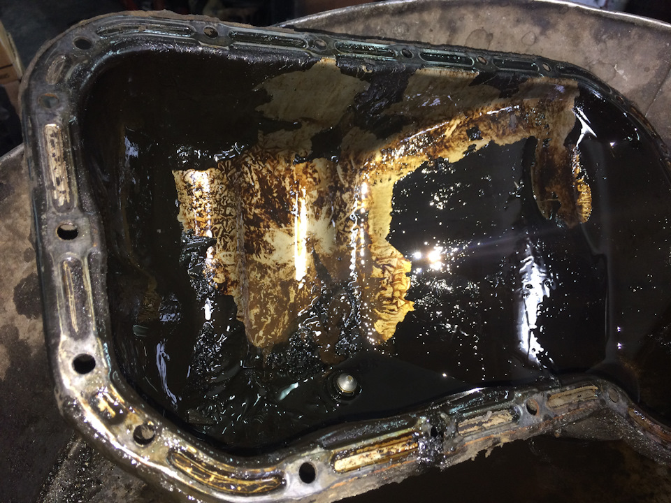

Раскоксовывал недавно гринолом 80-ку Б4, все просто супер! Но краску с поддона всё-таки подняло((( я понадеялся на масляную подушку в поддоне, но не спасло! Через три часа ошмётки краски забили сетку маслоприемника, запищал датчик давления на оборотах более 2000. Благо сервисы нынче на каждом шагу! Сняли поддон, зачистили его из Нутри шкуркой, промыли маслонасос. Новый фильтр, новое масло и погнали дальше!)))
Именно поэтому народ берет гзокс
