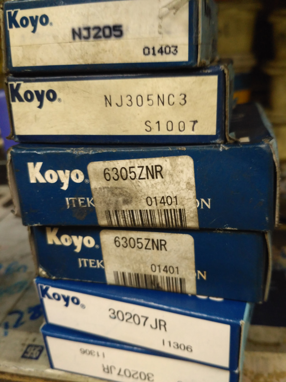

собрал комплект подшипников KOYO для КПП ВАЗ Передний привод — применительно для всего семейства ПП, буду себе ставить :)
В итоге поставил только подшипники дифференциала, оставшиеся были в хорошем состоянии, оставшиеся подшипники продал.

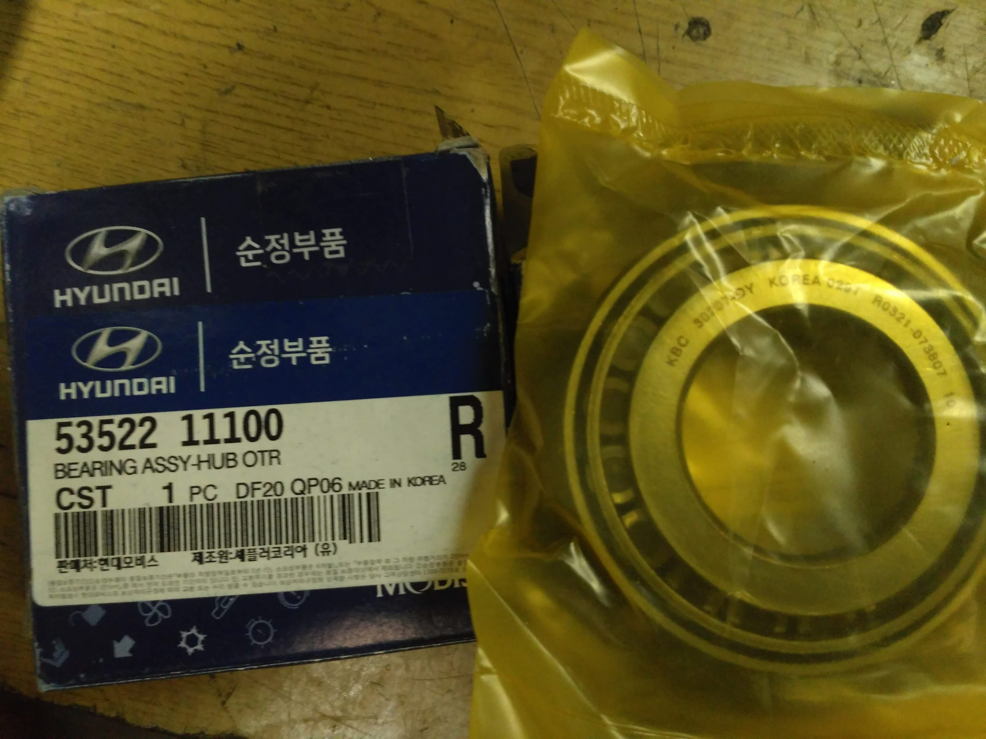

UPD/ после сезона эксплуатации выяснилось, что не все ролики в конических подшипниках одного размера. и хотя износа не было, решил заменить на Волжские. у них все ролики крутятся.
UPD / после замены подшипников КПП загудела, проездил сезон. поменял подшипники дифференциала на оригинальные для Хундай
по цене как волжский стандарт — 1500 руб за пару.
сохраняйте себе номерочки!

Шариковые подшипники с проточкой под стопорное кольцо?
Да, с проточкой.
Спасибо. полезно.
На Приору 2012 года подоидут?
Подшипники валов мКПП одинаковые на всех мКПП переднеприводных ваз
Спасибо.как с этими подшипниками?
Это качественные подшипники.
еще не выезжал. подшипники поставил KOYO только дифференциала. с Качественными отечественными подшипниками звука будет не больше. Приемущество в ресурсе.
