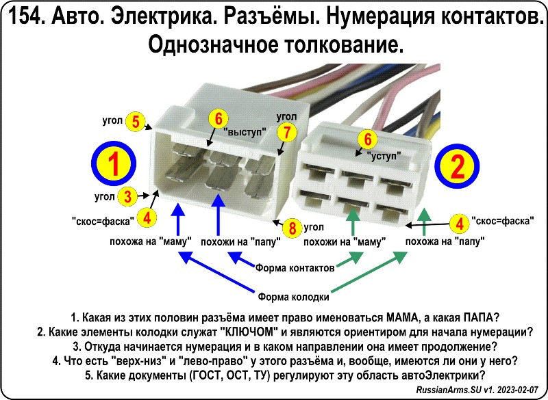

Авто. Электрика. Разъёмы. Нумерация контактов.
Пересмотрел множество книг, сайтов, форумов и обнаружил, что нет единой ОТЕЧЕСТВЕННОЙ системы нумерации контактов.
Неоднозначно понимание, что есть "мама", "папа", "ключ". Многие определяют "маму-папу" по форме контактов (гнёзда-штыри и это логично), но есть мнения, что "маму-папу" следует определять по форме колодки разъёма…
-порядок нумерации — сверху, слева направо затем вниз и так далее.
-либо от "ключа" и далее по кругу по часовой стрелке.
-либо как на схемах ПРИНЦИПИАЛЬНЫХ ЭЛЕКТРИЧЕСКИХ в электро-радиотехнике — слева сверху вниз и далее правее и опять сверху вниз.
Буду признателен за ссылки на ОТЕЧЕСТВЕННЫЕ справочные или РУКОВОДЯЩИЕ ДОКУМЕНТЫ по этой теме
Ну, по мама-папа мнения не важны, а важны документы на разъёмы (datasheets) и сама номенклатура разъемов (наименование), а здесь мнений разных нет. Только одно, оно же правильное: Male (папа) — та часть пары, у которой контакт вставляется, Female (или мама) — та часть пары, в контакт которой вставляется. Речь идет именно о контактах, а форма самого разъёма в данном случае значения не имеет. Могу сформулировать, чтобы запомнилось: "не важно, кто в паре кого обнимает, важно кто кому вставляет". Возможно, некоторых путают русская М (мама) и английская М (Male) в наименованиях разъемов, отсюда и мифы о разночтении. Либо просто домыслы. Ну, и мама — не всегда розетка, а папа — вилка, это тоже немного путает, но тут как раз тема про обнимашки, а кто кому вставляет — не важно.
По нумерации я могу судить только по официальным документам по электрике на зарубежные авто или по маркировкам на самих разъёмах. Никакие нормативные документы мне не известны, но, возможно, если поискать в автомобильных стандартах для автопроизводителей, то там и есть какой-то документ.
Но мне кажется, что это больше соответствует конструкторской документации производителя разъёмов (Molex, TE Connectivity и прочих). Бывают даже буквенные обозначения a, b, c, d и т.д.
Одно правило точно можно попробовать заявить, что соблюдается: порядок идет по верхнему ряду, затем по второму и так далее.
Часто соблюдается для японцев: смотрим маме в лицо, замок наверху — и считаем слева направо первый ряд, затем второй так же и так далее. Папу соответственно смотрим не в лицо, а со стороны проводов, и тогда порядок тот же, либо поворачиваем папу лицом и считаем справа налево (зеркально маме).
Но, к примеру:
— колодка OBD-II нумеруется по тому же принципу, но замок снизу;
— разъём ЭБУ Январь является папой, но смотрим ему в лицо, а циферки считаются слева направо, т.е. получаем исключение из правил и абсолютно зеркальное тому, что писал выше. Чтобы в этом убедиться, достаточно взять ЭБУ ДВС Тойоты и положить рядом с Январём — увидим два противоречащих друг другу "правила".
И это я только два случая вспомнил.

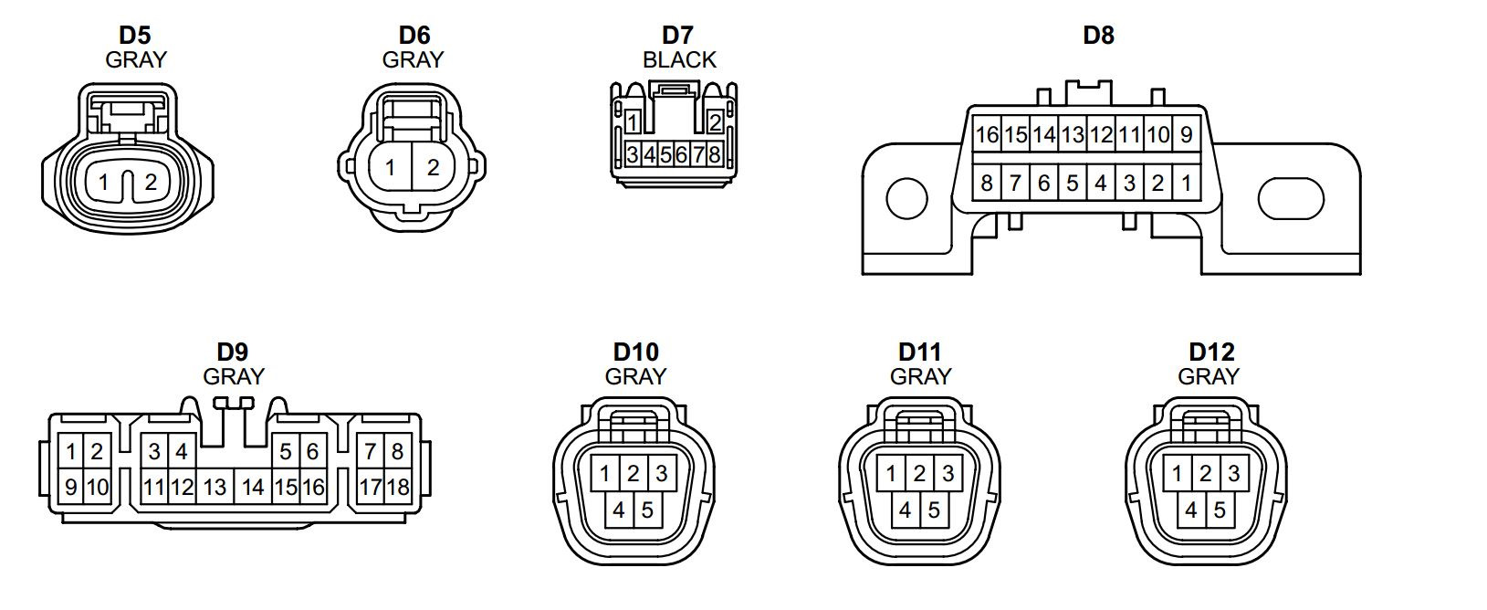

Допускаю, что существуют европейский и японский стандарт. У BMW, если не изменяет память, принцип нумераций аналогичен Январю, т.е. папы считаются слева направо, если смотреть в лицо, а мама — зеркально. И вероятность того, что существует два лагеря стран, которые придерживаются двух стандартов, достаточно высока. Но эту теорию следует проверять дотошно. Особенно Хонда может удивить и разрушить складывающуюся картинку, как часто это бывает=)
Но, возможно, все-таки нумерация зависит от производителя разъёмов, и какого-то правила хорошего тона каждый из них придерживается. К примеру, Автоваз долго смотрел на Bosch, а Bosch поставляется на BMW, вот и получаем одинаковую нумерацию Января и Мотроника.
Особенное веселье в нумерации можно ожидать в круговых и более изощренных типах разъёмов, ведь не всегда во всех автомобильных разъёмах можно выявить прямо четкие ряды, да и не всегда все ножи стоят параллельно (бывает, что в одном разъёме одни ножи стоят вертикально, другие — горизонтально, и скажите, где тут ряд:)).
Искать в ГОСТ-ах что-то кажется забавным, наши стандарты давно требуют адаптации под быстро меняющийся мир, где законодателями мод и тенденций являются даже не государственные, а частные, компании за пределами границ действия наших стандартов. Какое-то ТУ конкретного производителя разъемов — возможно. Но у нас вся автомобилка сидит на тех же разъёмах, что и весь мир, и их клонах, потому найти какой-то ТУ, да еще и с описанием порядка нумерации, кажется очень маловероятным.
В завершение прикрепляю часть описания разъёмов Lexus LX470 из документа EWD427U, где среди большинства затаился шпион диагностического разъёма=)))
Какой делать из этого вывод — пусть каждый решает сам=)
