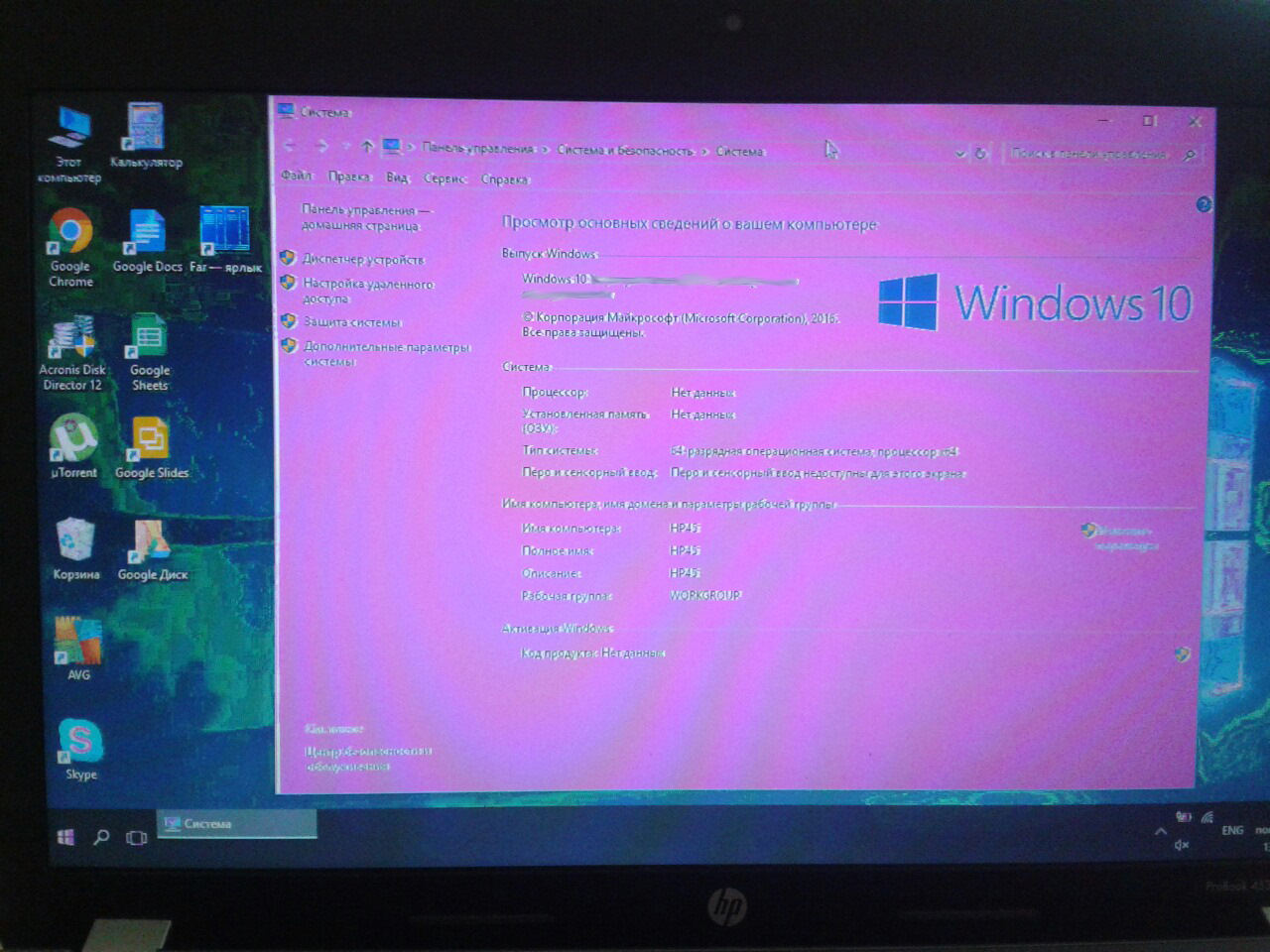

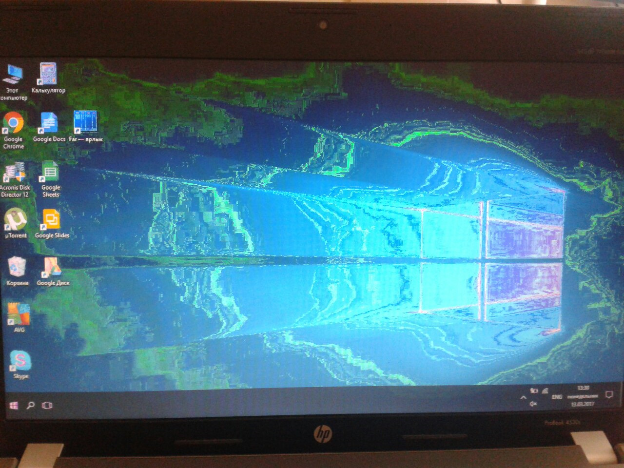

Ноутбук HP ProBook 4530s, куплен в 2011 году. Использовался очень мало. Работал прекрасно. Но в один прекрасный день, 13 марта 2017 года, после включения показал ни хрена не радостную картинку — один огромный артефакт на весь экран:
Кто сразу не видит всей печали, на этом фото понятнее :) :
Сразу же проверены драйвера — на месте. После перезапуска появляется понимание, что без загрузки ОС, на первых этапах запуска компьютера, на этапе вывода информации в текстовом режиме, также есть этот дефект вывода картинки. Но он менее заметен, т.к. основной цвет на картинке — черный.
Опыт подсказывает, что это "отвал" графического чипа. В данном случае это AMD Radeon HD 7470.
Ситуация на сегодняшний день абсолютно стандартная и нормальная для дискретной графики. Но, учитывая историю этого ноутбука, в это попадалово абсолютно не верится… :)

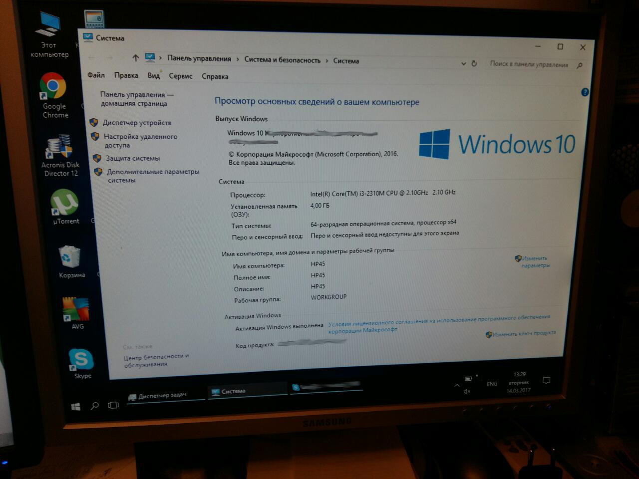

Подключение внешнего монитора дает небольшую надежду — картинка на внешнем мониторе нормальная:
Но опытные пацаны эту надежду немного портят — за вывод картинки по LVDS на родную матрицу и по VGA на внешний монитор отвечают разные блоки чипа и элементы обвязки. Это значит, что "отвал" чипа в таком раскладе, исключать все равно нельзя…

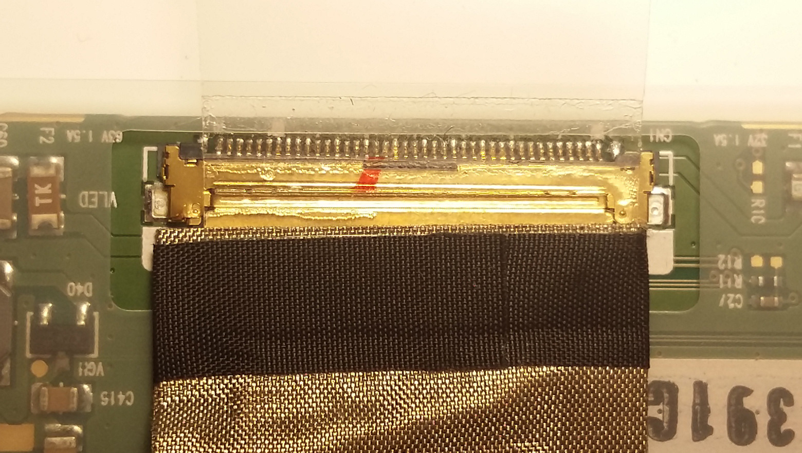

Как только вытащил матрицу из крышки и перевернул лицом вниз, мой взгляд сразу зацепился за разъем шлейфа на плате скаллера матрицы:
Фото сделать тяжело, чтобы это было хорошо видно. Да и фото сообразил сделать уже после отклеивания шлейфа — умышленно вставив его "как было".
Если присмотреться, видно, что левый край разъема шлейфа слегка вышел из разъема на плате скаллера. Буквально на какую-то долю миллиметра…

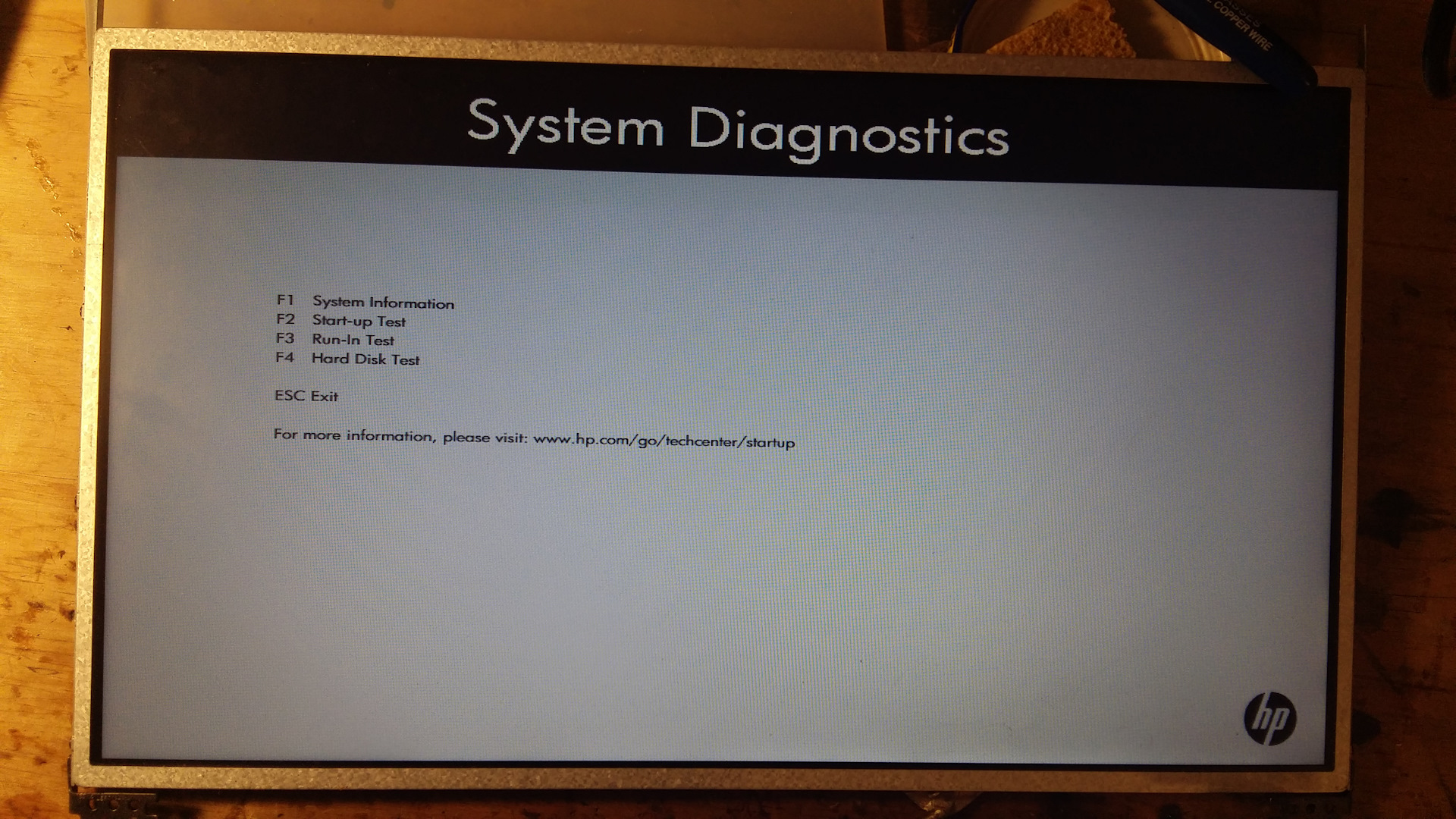

Отклеиваю шлейф, переподключаю разъем и приклеиваю назад, добавляя новый скотч…
Подключаю самые важные для старта разъемы и включаю ноут:
Уже лучше, не правда ли? :)

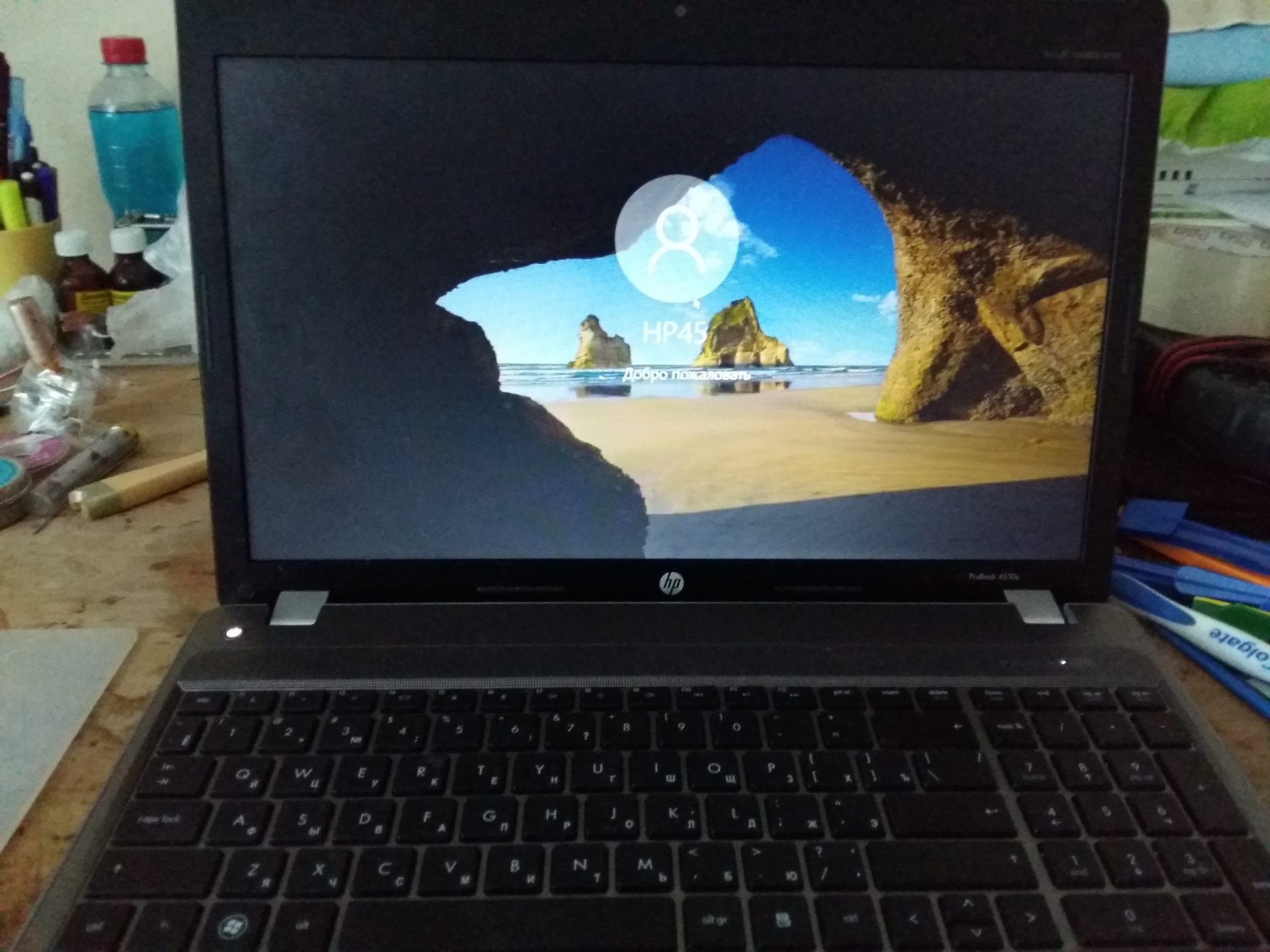

Еще раз тщательно проверяю разъем и его фиксацию. Собираю ноут, проверяя работу монитора после каждой установленной детали и закрученного винта.
В итоге, уже пристегнув батарею, включаю еще раз и выдыхаю с облегчением:
Итог — по неведомым причинам шлейф совсем чуть-чуть вышел из разъема. Контакт на одной-двух линиях пропал. И мы получили такой результат.
Как, бл*ть, он мог "выпасть", учитывая, что он приклеен тупо везде, где только можно, я просто отказываюсь понимать!
