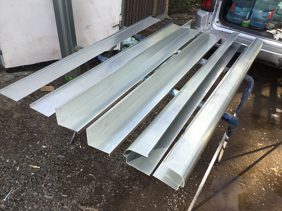

Пороги для всех основных легковых моделей ГАЗ.
"ПОБЕДА" "ВОЛГА" "ГАЗ-24"
Все элементы изготовлена из оцинкованной стали 1,25мм (по ГОСТу)
на современном высокоточном немецком листо гибочном оборудовании.
Подробно по моделям

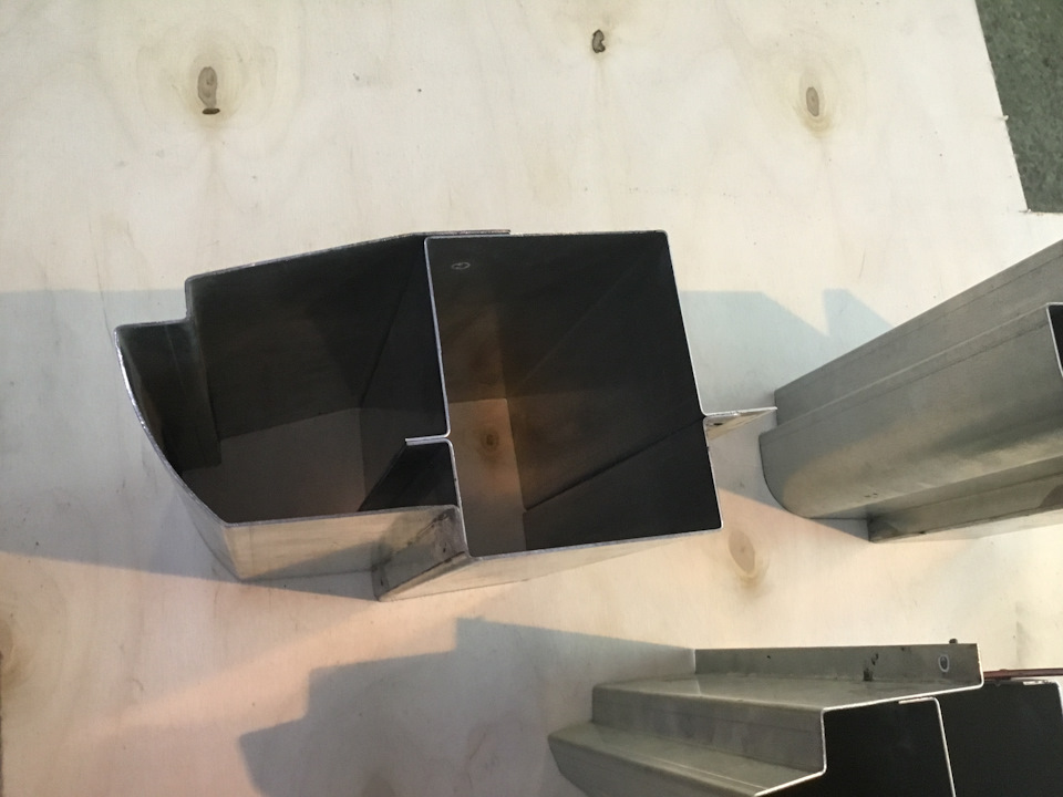

Газ-М20 "Победа": 6 элементов. Пороги нижний короб и верхний короб (часть днища)
Отличий особых нет.
— Сталь 1,25мм по ГОСТ
— нижняя часть короба должна быть с полукруглой выемкой (видно на схеме), но в виду сложности изгиба решили её не делать. Остальное строго по чертежам.
Газ-21 "Волга": 6 элементов. Пороги, усилитель, короб.
Точная копия изготовленная по заводским чертежам ремонтных порогов.
Найдя комплект оригинальных порогов и измерив их внесли поправки вразмеры. А именно. Пороги имеют разную ширину по нижней плоскости. Узкие с зайди и широкие с переду
Газ-24 : 8 элементов. Пороги, 2а усилителя на сторону, короб.
Отличие от оригинальных ремонтных порогов.
— оцинкованная сталь 1,25мм против 0,8 заводской.
— дополнительный усилитель порога. 1 заводской, а вместо 2х маленьких усилителя потдомкратника шириной 10см решил сделать его целиковый во всю длинну порога. И получили второй усилитель порога
— универсальный короб. Подходит на все модели газ 24 и последующие.
— современный потдомкратник. Для подкотных домкратов.
Цена 15000 полного комплекта на любую модель включает короба, усилители и пороги на две стороны и заглушки порогов 4штуки. На 1 автомобиль.
P.S.: Оцинковка вариться просто. любой сваркой. Вредности от сгорания цинка не более чем от старого антикора, сурика, битума и прочего мусора.
Требует лишь элементарной техники безопастности при проведении сварочных рабов.
