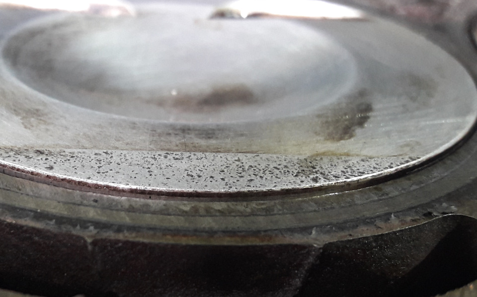

Последнее время меня часто спрашивают про кованые поршни. И это не удивительно, поршней от официального поставщика завода-изготовителя на рынке не прибавилось, а китайские аналоги брать, мягко говоря, страшно из-за сомнительного качества, которое может привести к непоправимым последствиям. Ввиду своей технологии производства, кованые поршни напротив обещают повышенную надёжность. Плюс всегда есть возможность индивидуального исполнения поршня. То есть — увеличение рабочего объёма двигателя за счёт изменения диаметра поршня — всегда пожалуйста. Индивидуальное изготовление канавок под любые кольца — не проблема.
"Стучащий" поршень двигателя 1.8/2TSI сегодня далеко не редкость.
Подобные рекомендации по ремонту напрашиваются всё чаще и чаще.
Но, так ли надёжна эта ковка, как нам хотелось бы?

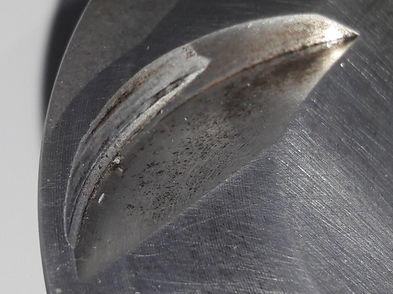

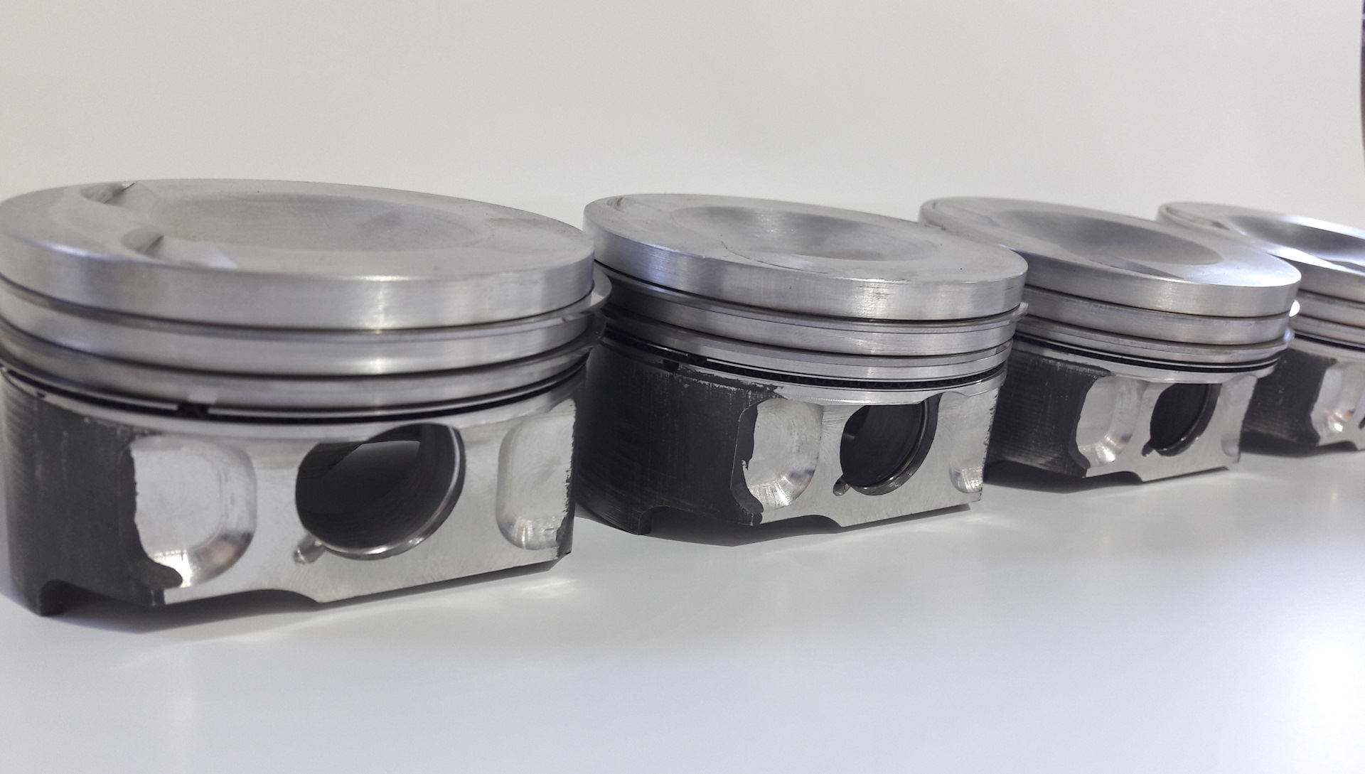

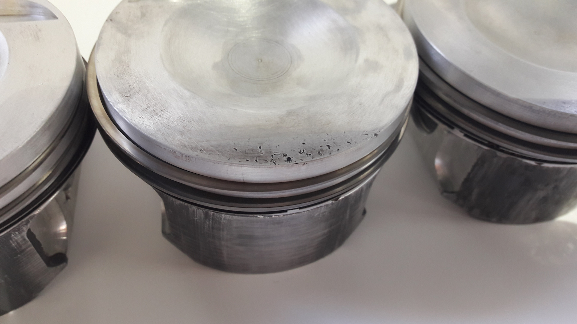

На первый взгляд очень даже неплохо, если не принимать во внимание грубоватую обработку. Уверен, что потенциальные владельцы масложора первым делом обратят своё внимание не на неё, а на наборные маслосъёмные кольца.

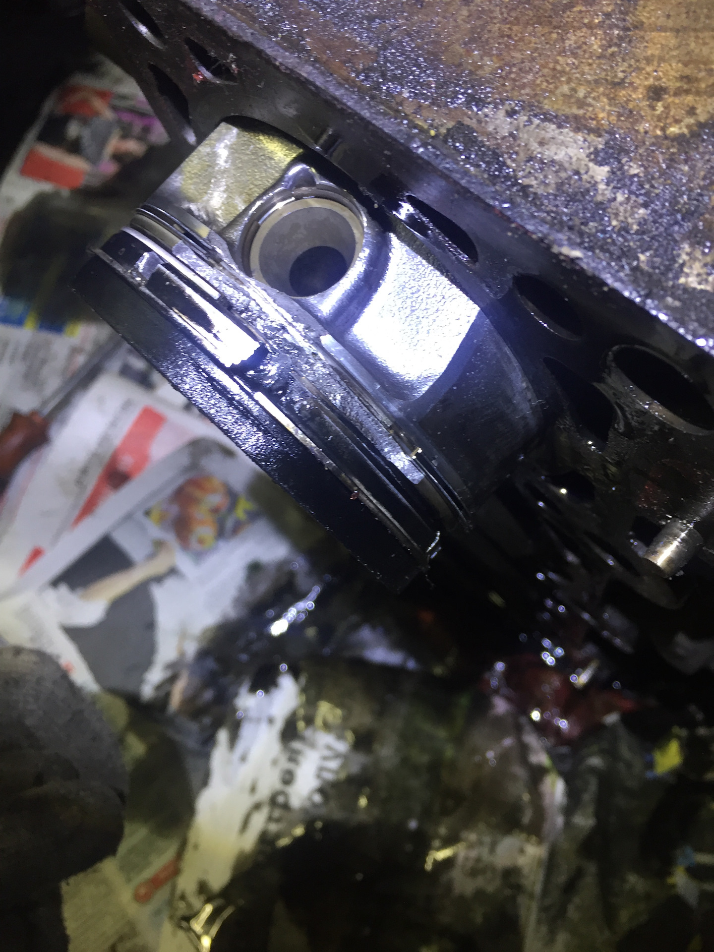

Первое, что бросилось мне в глаза, сразу после съёма ГБЦ — это пятно контакта поршня с головкой. И, честно говоря, хрен бы с ним с этим пятном. Ну, немного промахнулись с высотой поршня, с кем не бывает))). Раковины на поверхности пятна заставили сомневаться, что это изделие вообще можно называть ковкой!
Тепловой прихват поршня особо не удивил, знали зачем разбирали двигатель. Думали, что один поршень, но два тоже не плохо — это же не четыре.
Ну, и напоследок, когда уже поршни отмывались для того, чтобы предстать во всей красе, были обнаружены следы от контакта поршней и впускных клапанов. Но, по сравнению с общим ущербом — это ерунда.
Очень надеюсь, что изготовители данной продукции не приедут меня убивать за данный поклёп, а поставят перед собой первостепенную задачу — улучшить качество своих изделий, ведь Мы живём в одной стране, практически в одном городе и должны помогать друг другу!

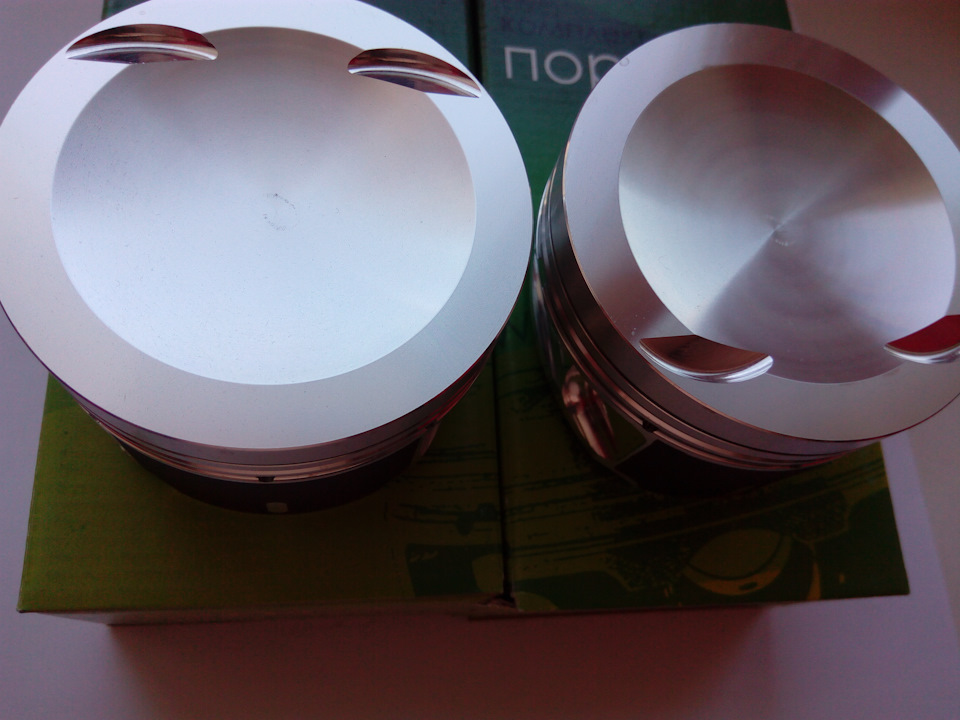

Не в целях рекламы, дабы развеять сомнения, наша ковка выглядит так
Да, уж!
Такую рекламу я даже не буду удалять из Своего блога!
Это не "уж") просто поршень, присмотреться если, найдите 20 отличий от материала вышеизложенного

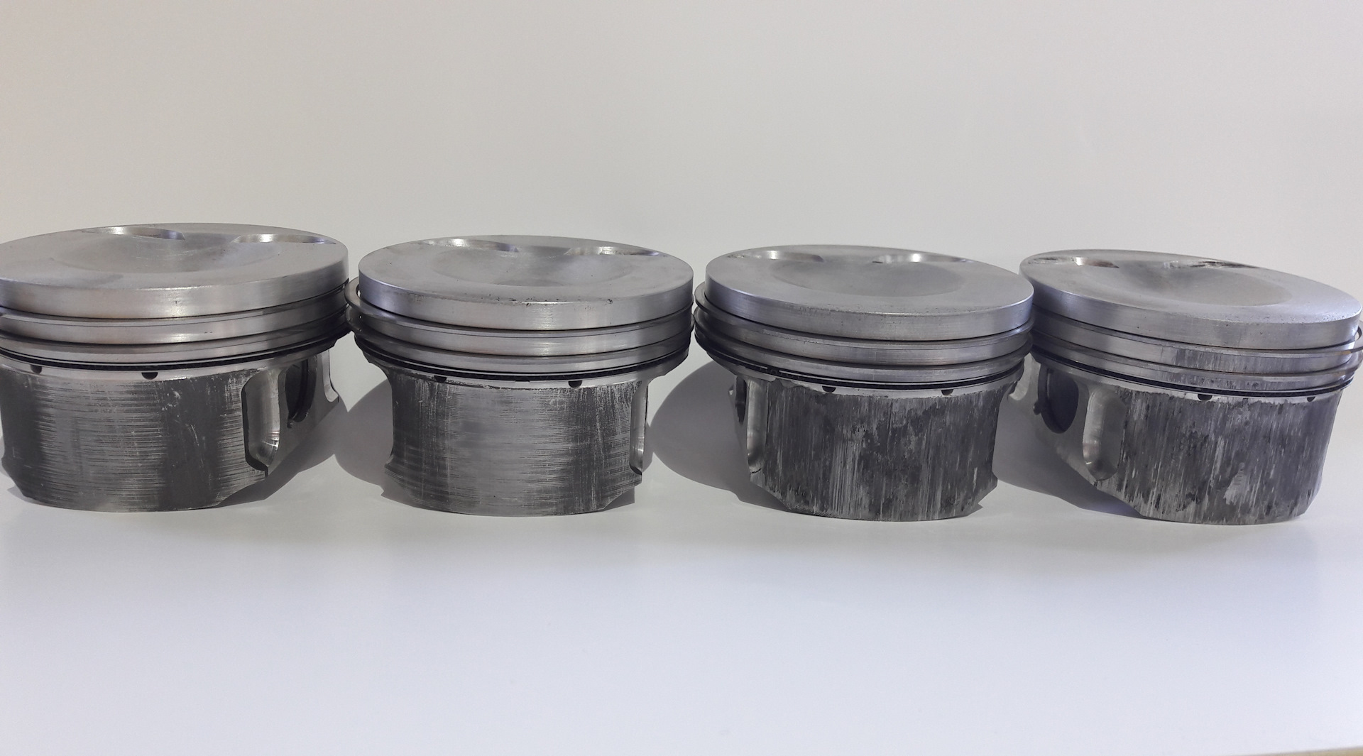

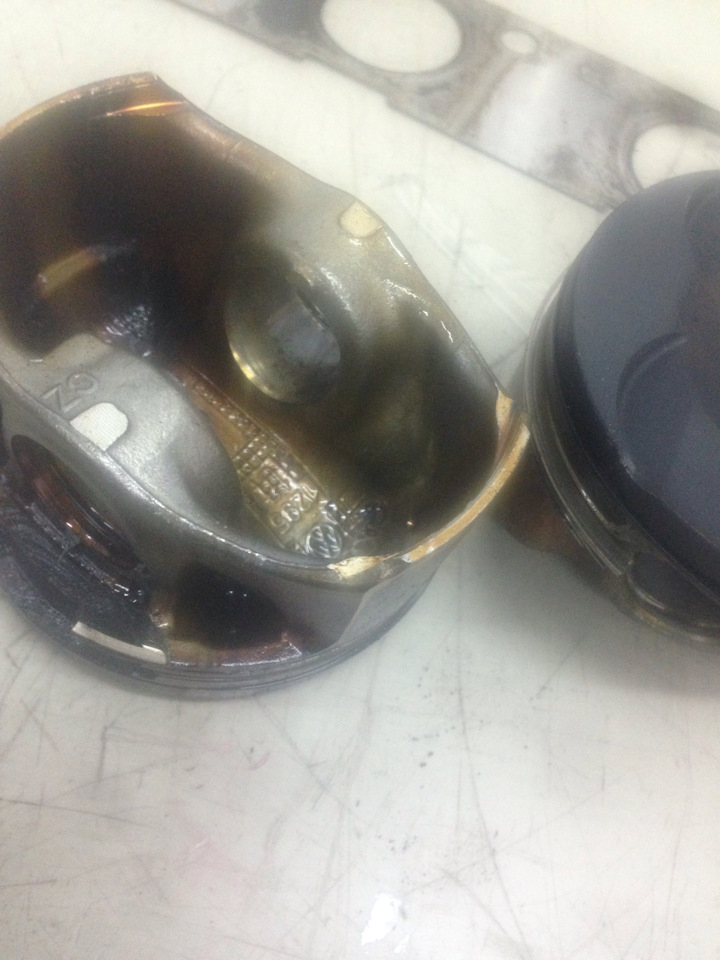

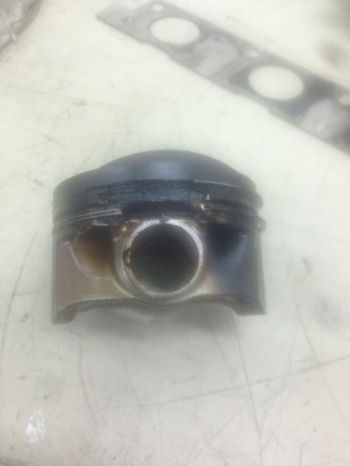

Расскажите лучше людям почему на 21 пальце перегородки не ломались, только кольца, а на 23 ломает как на ваз 2108))
Рассказал и показал вчера в прямой трансляции. Поршни mahle имеют свойства разрушаться при определенных условиях эксплуатации. Так вот задача моториста – найти эти условия/причины и устранить их во избежание рецидива, а не впаривать ковку и рассказывать, что та прочнее.
Моторист не может контролировать качество заправляемого топлива, единственное что ломает перегородки, детонация. При высокой степени сжатия залейте 92 и посмотрим что будет с вашей поршней, а если на 98, то и самый говно Китай будет ездить) так что мы не впархиваем а говорим как надёжней )
Банально!
А вот ваша компетенция попала под сомнение, когда вы сказали что только на мале ломает на 23 пальце, хотя Мале Вроди только на bzb ставились. А вот во все остальные ks, так вот в них перегородки отлетают на раз . На фото ks
Начнём с того, что Вы поставили перед собой задачу поставить мою компетентность под сомнение!
При этом, сами продолжаете тонуть в своём же болоте!
В моей коллекции поршней присутствуют поршни Mahle как с пальцем 21мм, так и с пальцем 23мм.
Поршнями Mahle комплектуются преимущественно моторы 2TSi. Моторы BZB поршнями Mahle не комплектовались, если только маслосъёмным кольцом от этого производителя.
Да, на Вашем фото поршень с разрушенными перегородками, принадлежность его к KS нужно еще доказать!
Даже если и так, то я считаю это допустимым единичным случаем и могу привести тонну примеров из-за чего это могло произойти. Вышеописанную Вами банальщину брать в расчет не буду!
А если я 30 таких поршней покажу ?) а о принадлежности их к ks свидетельствует штамп на них) и не я первый начал, статья то ваша 😁 На 1.8 ks ломает, на 2.0 Мале
Честно говоря, мне как то глубоко по барабану, сколько поршней в Ваших коробках и какая часть из них со сломанными перегородками. У меня своя статистика, основанная на обращениях и свои клиенты.
Ну, а Вам советую приберечь свои 30 поршней для Ваших клиентов, ведь всегда нужно чем то аргументировать различия в наших с Вами подходах к ремонту.

Так практически любая неисправность вызывает детон, Масложор, нагар, гон масла от турбы, не качественное топливо, льющая форсунка, высокая температура двс- перегрев, даже забитый интеркуллер вызовет детон в жару ) только на ковке человек приедет и мы устраним не исправность, а на литье придётся разбирать мотор) в любом случае на 21 пальце честно перегородок сломанных не видел, кстати одно в ковке не нравится, толстые кольца, больше трение, чуточку больше расход)
Поршни под палец 21 мм прочнее своих собратьев с пальцем 23 мм. В очень редких случаях встречается тепловой прихват. При этом прогар выпускных клапанов встречается достаточно часто.
Поршни с пальцем 23 мм прихватываются только в путь — это факт.
Вопрос в другом! Причины детона Вы перечислили, нижнюю часть двигателя защитили штанами поплотнее, что с ГБЦ? А я Вам отвечу: Будут приезжать c прогаревшими клапанами в случае повышения ЕГТ по тем или иным причинам, как приезжают моторы с пальцем 21 мм. Или у Вас и на этот случай есть решение?
Толстые — высокие кольца кованых поршней, как и повышенные зазоры — это необходимость для компенсации высокого КТР.
В данных моторах температура выхлопа повышается только из за масложора, как следствие, детон, прогар клапана на 21 пальце, на 23 поршни перегородки . Устранение масложора и есть решение. Но бывает и из за льющей топливной форсы, ВСЕ

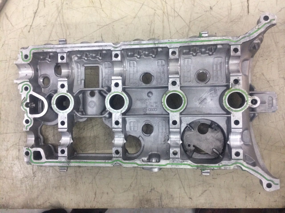

Круто это способностью восстанавливать гбц и распредвалы))))) гбц на вкладышах тож можно )))
Осталось только разобраться, откуда на этом "круто" свежий герметик, не прокатило?
А, так это привезли мотор с задирами в гбц, гбц клиентосы новую поставили, а маслофорсы забыли поставить 😆) а мы Ее ещё не очищали )
suslikrus
Если я не ошибаюсь, любая зап. часть должна быть практический идеально отмыта, продута и высушена перед полной дефектовкой,
и тем более ремонтом. Иначе есть шанс, что под той же грязью или же в этом случае герметиком, может быть какой-либо дефект. Исправьте меня, если я не прав Алексей
В данном случае деталь успели, как приговорить к ремонту, так и отремонтировать. Мойка… А будет ли она вообще? Зачастую приходят подобные изделия с двумя видами герметика на привалочной плоскости.

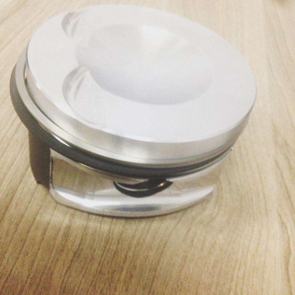

Интересовали размеры Ваших кованных поршней, но ничего кроме высоты колец я не нашел. Ткните носом в очередную ссылку, если плохо искал.
Что конкретно интересует:
1. Диаметр поршня
2. Рекомендованный тепловой зазор
3. КТР в сравнении с оригиналом
4. Процентное содержание кремния в сплаве Ваших поршней.

А не следы ли детонации эти раковинки?
То, что днище поршня выступает над "палубой" блока дает повод подумать, что степень сжатия могла увеличиться, что не исключало детон. Хотя форма днища отличается от стока. Объем камеры сгорания измерялся ли…

Форма поршней сти очень похожа на заводскую, зеленоград же пошли по какому-то своему пути и сделали лужу совсем другой формы, аля субаровская ковка. Это уже не первый пост о том, как небрежность исполнения не главная их проблема.
Ну прихват-это грамотность того, кто собирал… Раковины-это набоины) а так зелек как зелек)
Я не знаю, как там у вас мотористов принято, а у нас принято покупать поршни и везти блок точить под эти поршни))))) и да) ктр у ковки немного много отличается от стока)))
Я вообще подумал, что раковинки это следы детонации.

Люди до сих пор брак гонят? Для них не попасть в размер — дело обычное. Сколько уже моторов легло на их ковке, а сколько легло — и молчали в тряпочку)
На видео и фото поршни разные, почему? Просто интересно о тех ли поршнях идет речь, или еще есть некоторые "третьи" поршни?
Я не имею отношения к данному видео. Это первое, что попалось мне по моему запросу, но именно так выглядят рекомендации установщиков. Общий смысл у всех примерно одинаковый, всегда есть с чем сравнить.
а, понял теперь ) да, проверять нужно все…

У некоторых поршня вообще не выдерживали и оплавлялись)))
Даааа. а перед установкой проверялся размер поршней и цилиндров? Хотя как из проверить, если в покрытии не оставили окошек для этого…
Как Вы думаете, если поршень торчал из блока, высчитывался ли зазор?
ахаха))) я просто этот момент опустил))
