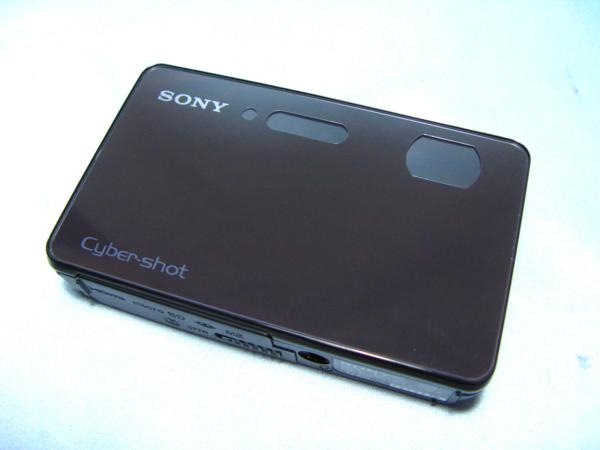

Вот высшая вещь, к нам не поставлялась и в Японии не найти практически.
DSC-TX300V
Что это?
Вещь это, не видишь что ли !
