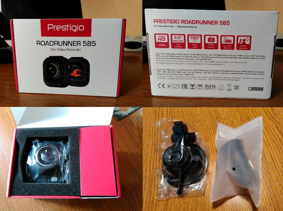

1. Упаковка и комплектация
Prestigio RoadRunner 585 упакован в добротную картонную коробку с хорошей полиграфией, снаружи коробка запаяна в пленку. Внутри коробки видеорегистратор уложен в поролоновую ячейку для защиты от ударов при транспортировке (фото 1). Все комплектующие помещены в индивидуальные пластиковые пакеты, а на линзу объектива и дисплей дополнительно наклеена защитная пленка.

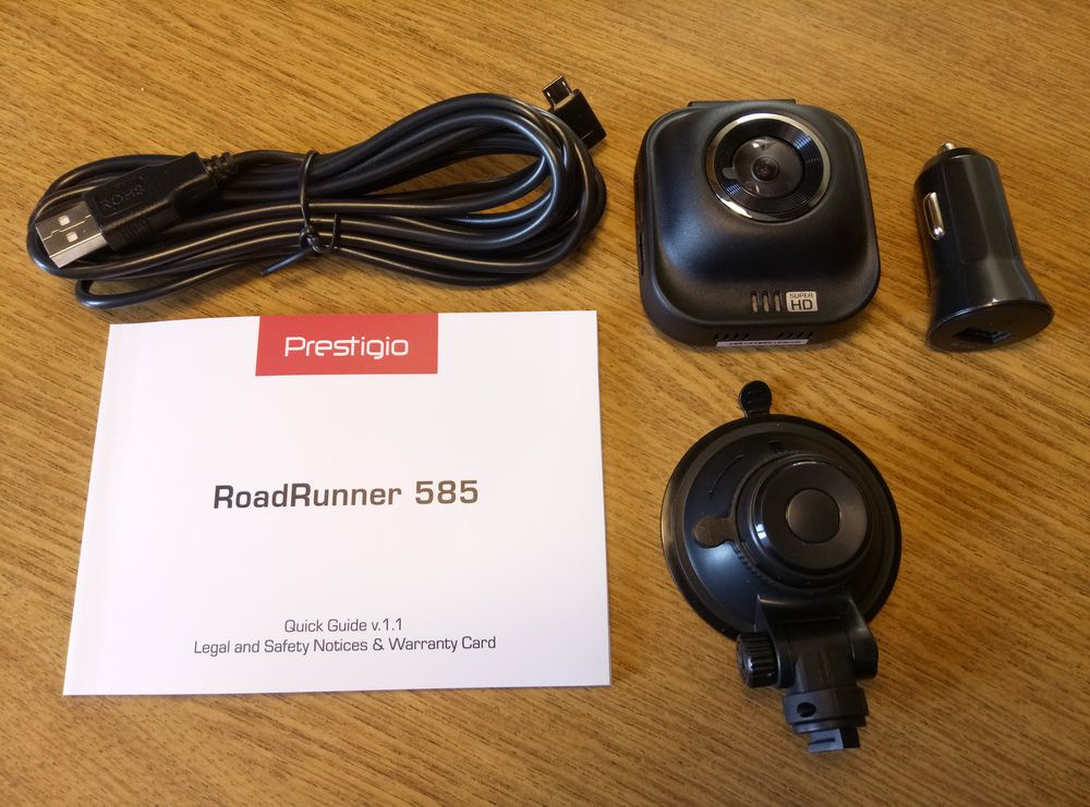

В комплект поставки (фото 2) входят:
— Видеорегистратор.
— Блок питания.
— Кабель питания.
— Кронштейн с присоской для крепления видеорегистратора на стекло.
— Краткое руководство на нескольких языках, включая русский, английский, украинский и др.

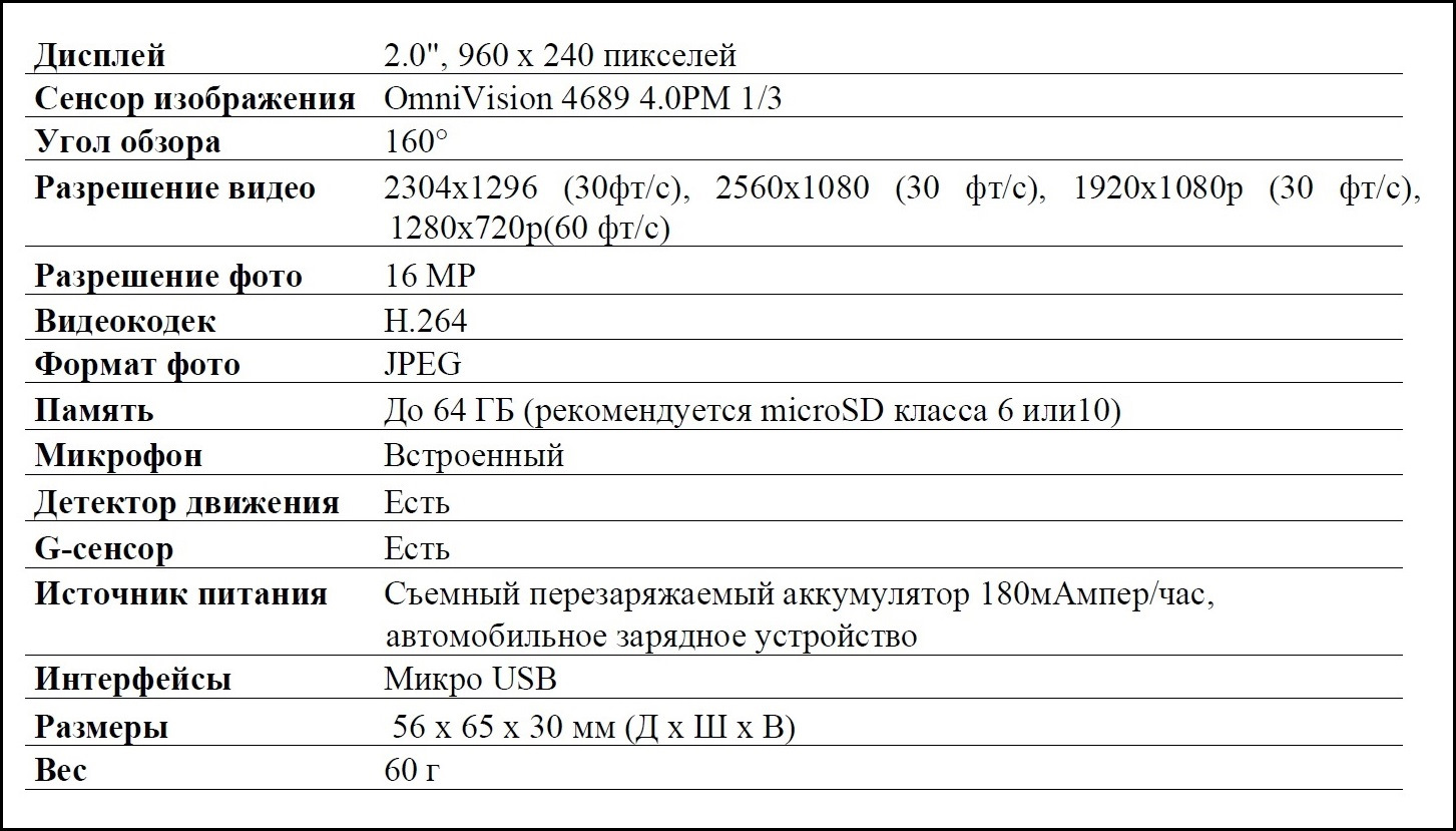

2. Технические характеристики устройства
Перед тем как перейти непосредственно к рассмотрению внешнего вида и функций видеорегистратора, ознакомимся с его основными техническими характеристиками (рис. 3). В модели Prestigio RoadRunner 585 применен широкоугольный 160-градусный объектив со стеклянной просветленной оптикой. В качестве чувствительного элемента используется 4-мегапиксельная CMOS-матрица размером 1/3 дюйма. Схемотехника устройства построена на базе современного процессора Ambarella A7LA50, поддерживающего алгоритмы Wide Dynamic Range (WDR) и High Dynamic Range (HDR), существенно улучшающие качество съемки в сложных условиях. Данный процессор способен обрабатывать поток видеоданных с разрешением Super HD 2304x1296 точек при скорости съемки 30 кадров в секунду. Поэтому для данного видеорегистратора разрешение может варьироваться в пределах 720-1296 точек по вертикали и 1280-2560 точек по горизонтали, а для части разрешений доступен также выбор скорости съемки 30, 45 или 60 кадров в секунду. Выбор подходящего варианта осуществляется пользователем в настройках. В совокупности, все это должно обеспечить неплохое плавное видео с качеством до Super HD при любом освещении. Кроме того, при необходимости, устройство может использоваться и в режиме фотоаппарата. Заявляется разрешение фотоснимков до 16 MP, но при физическом разрешении матрицы в 4 МP очевидно, что для получения фото с большим разрешением применяются алгоритмы обработки изображений.
Видеофайлы записываются в формате MOV (H.264), а фотографии — в формате JPG. В качестве носителя используется карта памяти формата micro SD емкостью до 64GB и классом скорости от 6 и выше. Карта памяти в комплект поставки не входит, потребителю оставлена возможность самому выбрать объем карты и ее скоростные характеристики. Для подключения к внешнему монитору имеется порт mini HDMI (тип C, средний размер).
Видеорегистратор оснащен встроенными микрофоном и динамиком, датчиком движения и датчиком удара (G-сенсором).
Питание устройства осуществляется от типового зарядного устройства USB напряжением 5В и током до 1.5А, с подключением в автомобильную розетку 12В или прикуриватель. Для подключения кабеля питания, на корпусе видеорегистратора имеется стандартный разъем micro USB. Встроенный аккумулятор имеет емкость 180 мАч, что обеспечивает автономную работу видеорегистратора до 20 минут в режиме записи.

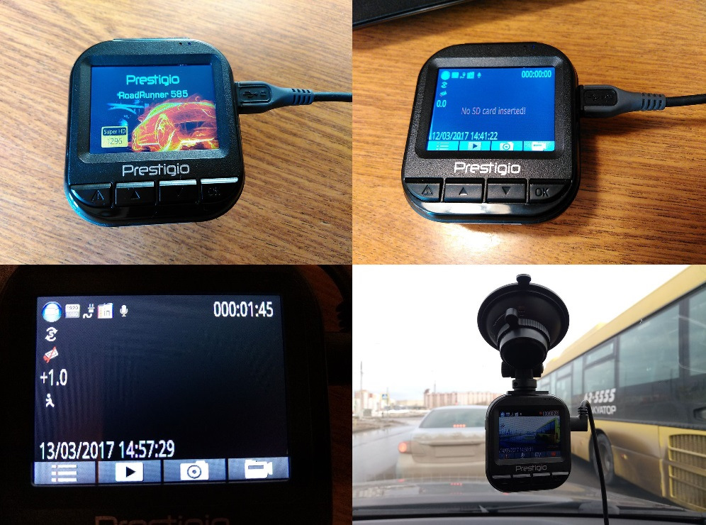

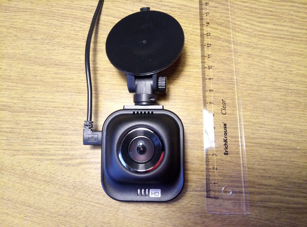

3. Внешний вид и крепление

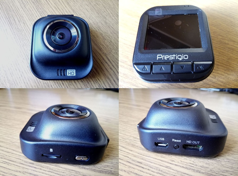

Внешний вид устройства представлен на фото 4. Видеорегистратор по габаритам небольшой, корпус почти квадратный, имеет плавные обводы без острых углов. Изготовлен из черного матового пластика, приятного на вид и на ощупь, на котором не остаются отпечатки пальцев. Дизайн устройства строгий, без обилия хрома, ярких светодиодов и прочей подобной атрибутики, свойственной некоторым дешевым изделиям. Из украшений лишь тонкий хромированный ободок вокруг объектива, хромированная клавиша включения/выключения устройства, тонкая глянцевая рамка по периметру корпуса и несколько надписей. Мое мнение, что это правильный подход, видеорегистратор не должен быть заметным, его цель — вести съемку, а не привлекать лишнее внимание.
С фронтальной стороны расположен объектив, под ним и на нижнем торце находятся решетки встроенного микрофона и динамика. С обратной стороны — довольно крупный 2-дюймовый цветной TFT дисплей, над которым справа находятся два точечных светодиода для индикации питания и записи. Под дисплеем расположены в ряд четыре клавиши управления режимами и настройками. С одного торца устройства находятся слот для карты памяти и клавиша включения/выключения устройства, с другого торца — разъем micro USB для подключения питания, разъем для подключения кабеля HDMI и утопленная в корпус кнопка общего сброса.

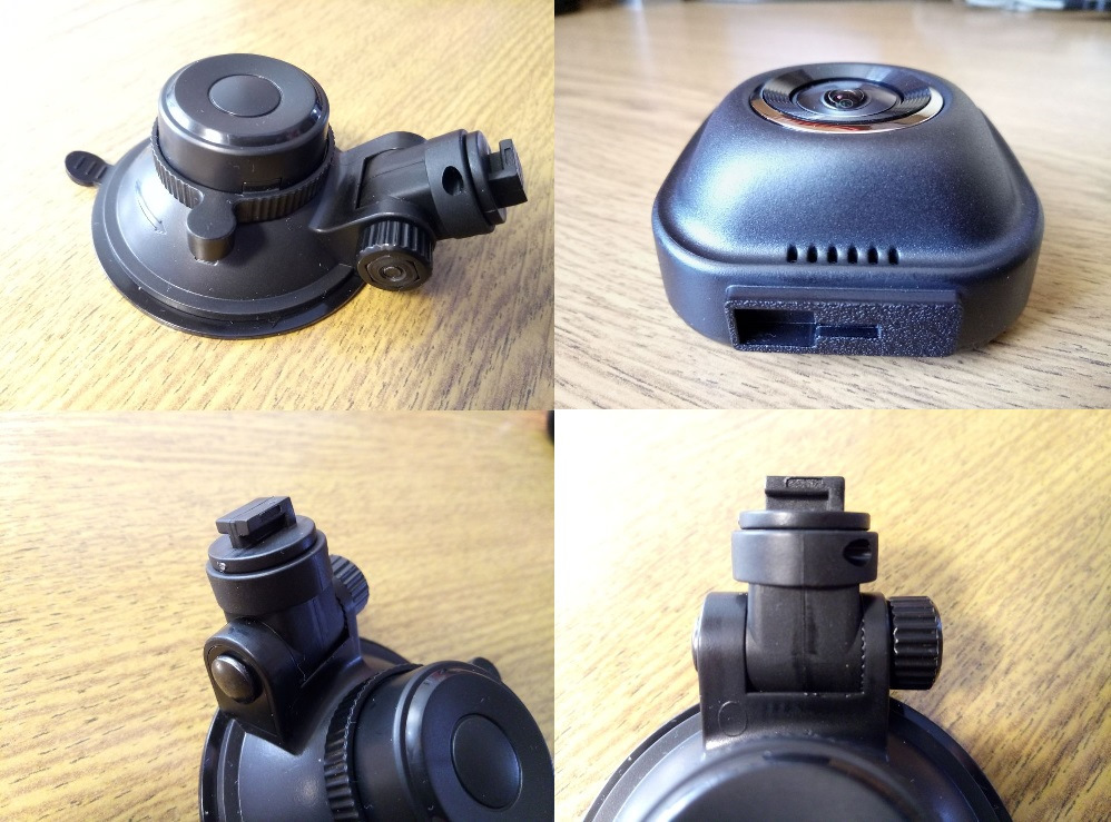

Для крепления видеорегистратора на лобовое стекло автомобиля используется кронштейн с мягкой вакуумной присоской (фото 5). В основании присоски находится пластиковая полусфера с поворотной рукояткой, с помощью которой создается разрежение воздуха между присоской и стеклом. Благодаря этому, присоска держится на стекле очень хорошо. В конструкции кронштейна предусмотрено два поворотных шарнира, позволяющих отрегулировать положение видеорегистратора как в вертикальной, так и в горизонтальной плоскостях.
Для соединения кронштейна с видеорегистратором используется простая и надежная конструкция в виде фигурного шипа, который вставляется в ответный паз на верхнем торце корпуса видеорегистратора.
Вообще, как кронштейн, так и способ крепления, оказались довольно удачной конструкции и произвели хорошее впечатление. Для сравнения, в другом моем видеорегистраторе Advocam FD7 применяется хлипкая конструкция с шаровым шарниром и защелкой, которые я просто боюсь трогать, так как один раз уже сломал, просто случайно задев видеорегистратор рукой. Здесь же все сделано просто, надежно, ничто не болтается, установка и демонтаж видеорегистратора и кронштейна занимают секунды, а сломать крепление можно только разве что намеренно.
Так как сам видеорегистратор по размерам небольшой, а кронштейн крепления тоже компактный, в собранном состоянии их общая максимальная длина составляет всего порядка 15 см (фото 6).
Отдельно хотелось бы отметить кабель питания. Часто видеорегистраторы поставляются с блоком питания, имеющим несъемный кабель, здесь же он подключается через стандартный разъем USB, что позволяет использовать любые другие подходящие по напряжению и току блоки питания, например, автомобильные зарядные устройства для мобильных телефонов или штатные розетки USB, имеющиеся в автомобиле. Второй плюс кабеля в его длине, он очень длинный, 3.5 м. Это позволяет прокладывать провод под обшивкой и через весь салон, например, при установке видеорегистратора на заднее стекло. Третий плюс в том, что кабель питания имеет разъем micro USB, направленный вверх, что позволяет проложить кабель под обшивкой потолка и он не будет свисать с лобового стекла.

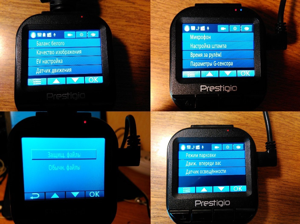

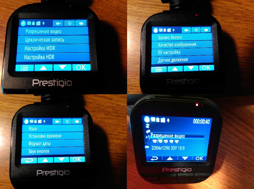

Видеорегистратор имеет большое количество настроек и функций, позволяющих адаптировать устройство под требования конкретного пользователя. Часть из них являются стандартными для большинства видеорегистраторов (настройки даты, времени, разрешения, качества изображения, выбор языка интерфейса, форматирование карты памяти и др.), поэтому не будем их здесь детально рассматривать. Примеры таких настроек приведены на фото 9.

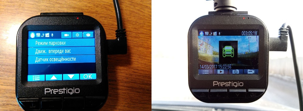

1) Определение движения перед автомобилем
Интересная функция, являющаяся особенностью видеорегистратора Prestigio RoadRunner 585, это детектор движения перед автомобилем. Устройство само определяет, что впереди вашего автомобиля началось движение транспорта и выдает на экран пиктограмму в виде стилизованного автомобиля, с одновременной подачей звукового сигнала. Эта функция будет полезным напоминанием для рассеянных водителей, зазевавшихся на светофоре или на парковке. Лучше пусть об этом напомнит видеорегистратор, чем нетерпеливые соседи по потоку. Причем алгоритм функции довольно избирательный, срабатывает не на любое движение, а именно на транспорт. Я проверил, в светлое время суток точность срабатывания примерно 8 из 10, в темное время наоборот, детектор срабатывает реже. Пример настройки и работы данной функции представлен на фото 10.
2) Датчик освещенности

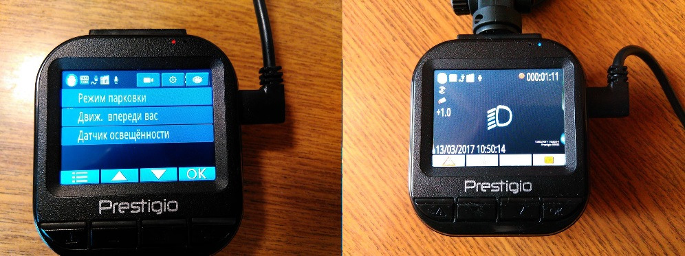

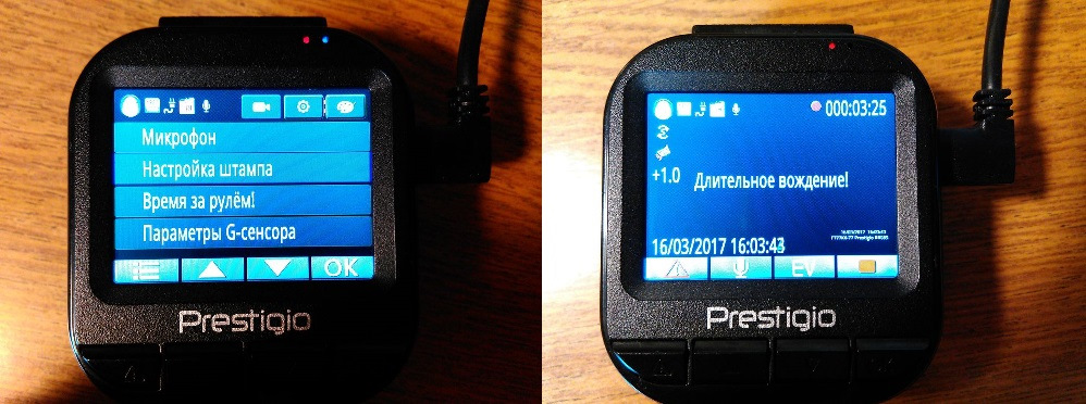

Эта функция-напоминание предназначена для рассеянных водителей, забывающих с наступлением темноты вовремя включить наружное освещение (фары и габаритные огни). С активированным датчиком, при падении освещенности до определенного уровня, видеорегистратор подаст звуковой сигнал и выведет на экран пиктограмму в виде фары. Такое напоминание также может быть полезным, когда автомобиль въезжает в неосвещенный тоннель, и по правилам дорожного движения, водитель обязан включить фары. Пример настройки и работы датчика освещенности приведен на фото 11.
3) Напоминание о времени, проведенном за рулем
Видеорегистратор фиксирует время, проведенное за рулем, и при превышении заданного в настройках периода (от 1 до 4 часов), выдает визуальное и звуковое напоминание, что водитель находится за рулем продолжительное время. Таким образом устройство напоминает водителю о необходимости отдыха во время длительной поездки (фото 12).
Помимо отмеченных выше функций-напоминаний, в данном видеорегистраторе также реализован целый ряд и других полезных функций.

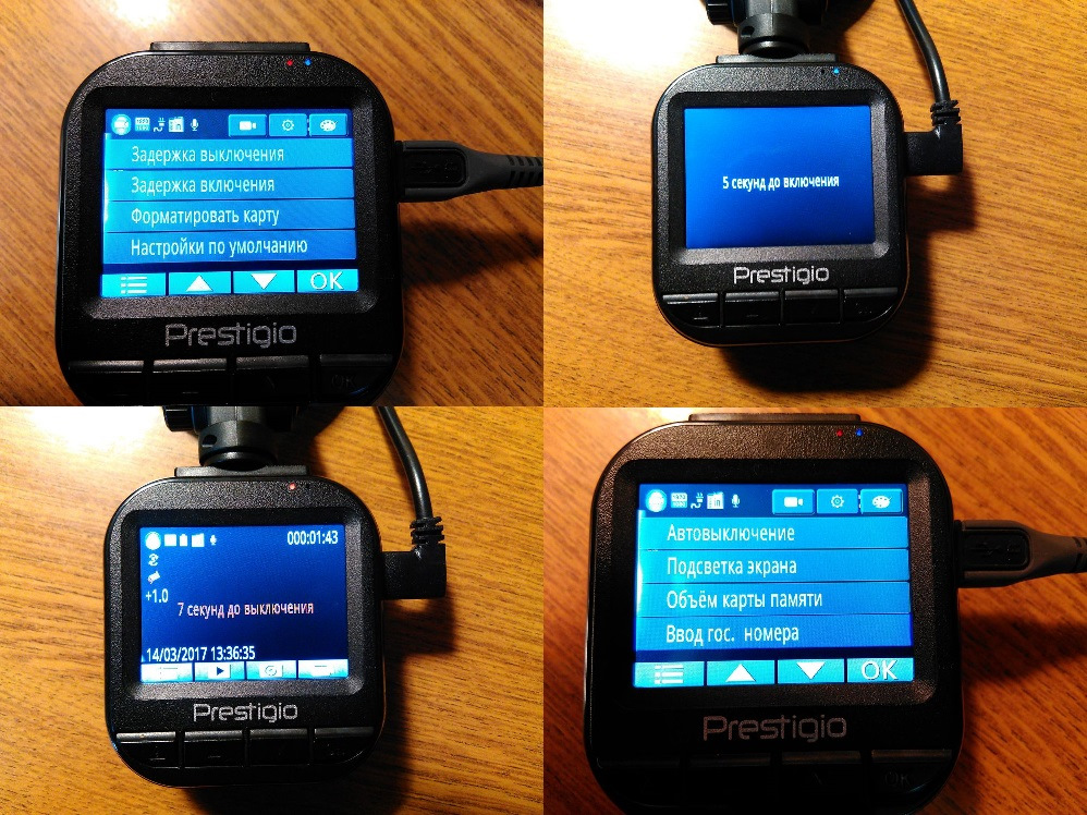

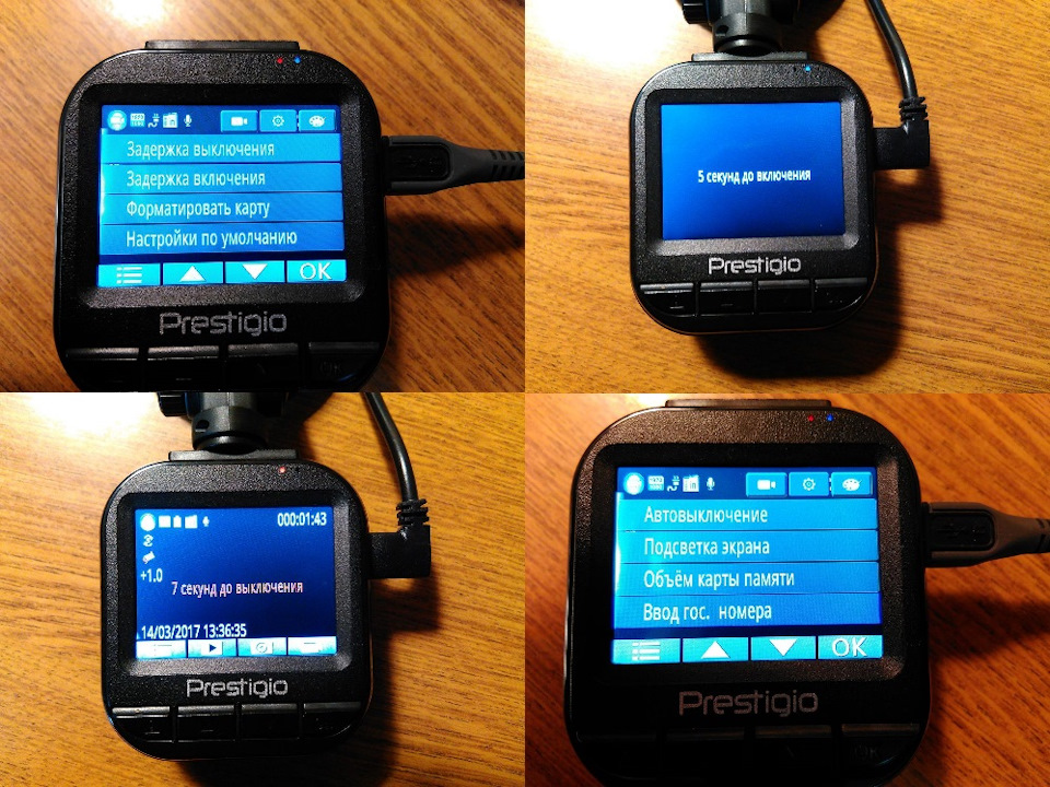

4) Автоматическое включение/выключение
При подаче питания, видеорегистратор автоматически включается и переходит в режим записи. При отключении питания запись автоматически останавливается, и устройство выключается. При этом в настройках можно задать задержку включения/выключения в пределах 0-30 секунд. Такая опция весьма полезна, чтобы устройство не зависло при кратковременном отключении питания, например, в момент пуска двигателя. Также дополнительно можно настроить автоматическое выключение устройства или гашение дисплея по истечении определенного времени, если устройство не используется. Примеры настройки и работы этих функций показаны на фото 13.
5) Датчики движения и удара
Видеорегистратор имеет встроенный датчик движения. При включении этого датчика, устройство будет вести запись, только если в объективе находятся движущиеся объекты. Это очень удобно, если видеорегистратор оставлен включенным для видеофиксации событий вокруг припаркованного автомобиля. Как только датчик зафиксирует какое-либо движение, включается режим записи. При прекращении движения, через несколько секунд запись останавливается. Это позволяет фиксировать только периоды какой-либо активности в поле зрения видеорегистратора, а не забивать карту памяти одной и той же неподвижной картинкой на протяжении нескольких часов подряд, в результате чего важные моменты могут быть потеряны.
Также устройство оснащено датчиком удара (G-сенсором). В видеорегистраторе Prestigio RoadRunner 585 у датчика удара две функции. Первая, типичная для многих видеорегистраторов, это сохранение и блокировка от стирания текущей видеозаписи при сильном ударе, например, при ДТП. Это позволяет сохранить на карте памяти видеозапись момента удара. Такие файлы видеорегистратор сохраняет в отдельной папке \EVENT на карте памяти, чтобы защитить их от случайного стирания. Датчик может быть настроен на один из трех уровней чувствительности — высокий, средний, низкий.
Второй функцией датчика удара является реакция видеорегистратора на удары в припаркованный автомобиль. Если включить в настройках «Режим парковки», то при возникновении удара видеорегистратор автоматически включится и начнет запись. Это позволяет сделать видеозапись момента, когда с припаркованным автомобилем произойдет какое-либо событие, вызвавшее удар (ударил другой автомобиль, разбили стекло, сломали зеркало, упало дерево и т.д.).
Таким образом, благодаря датчикам движения и удара, видеорегистратор становится недремлющим свидетелем, фиксирующим нестандартные события, происходящие как с автомобилем, так и вокруг него.
Примеры настроек датчиков движения и удара приведены на фото 14.

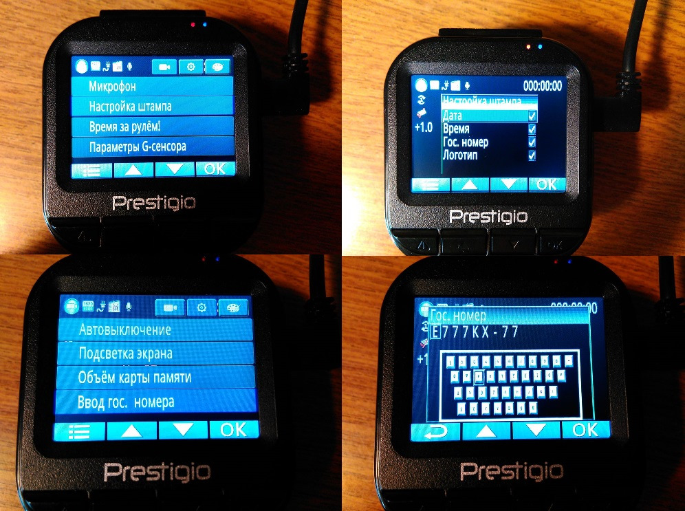

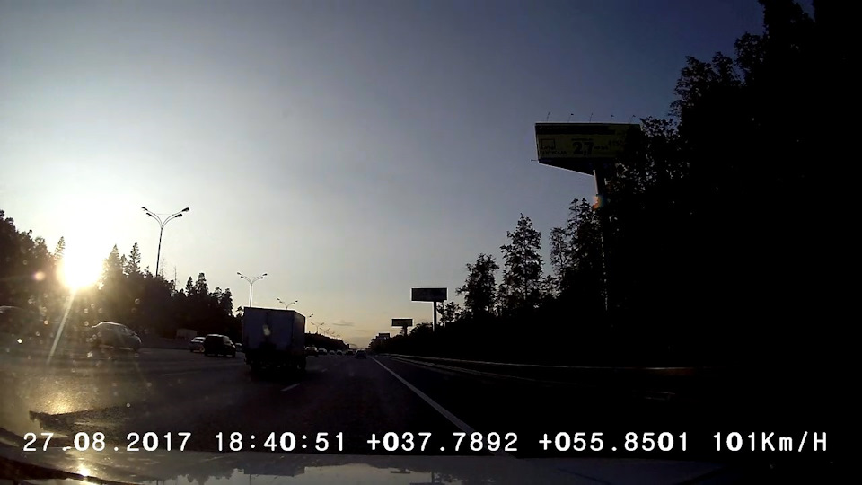

6) Наложение информационного штампа на видеозапись
Данный видеорегистратор позволяет наложить на записываемое видео дополнительную информацию (штамп): дату и время записи, регистрационный номер автомобиля, модель видеорегистратора. Пользователь может сам настроить, какую информацию выводить на штамп (фото 15). Штамп может быть полезен при использовании видеозаписи в качестве доказательной базы. Пример штампа представлен на фото 16.

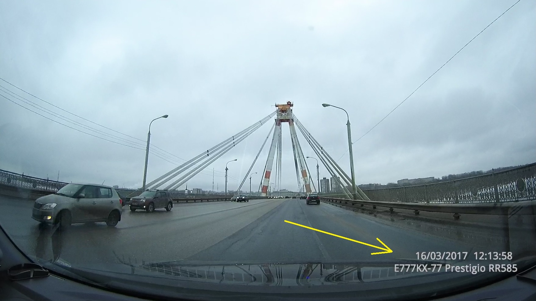

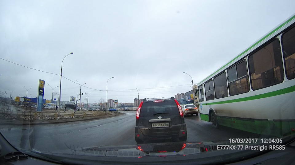

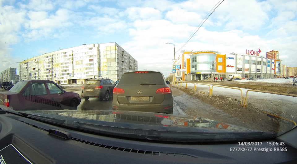

6. Качество видео- и фотосъемки

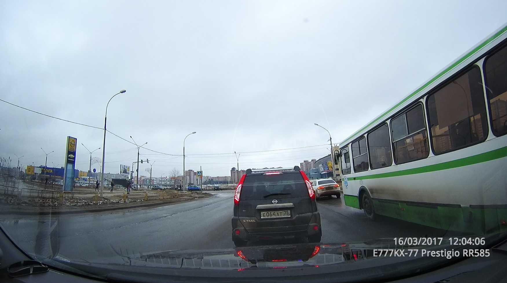

1) Качество видео и аудио.

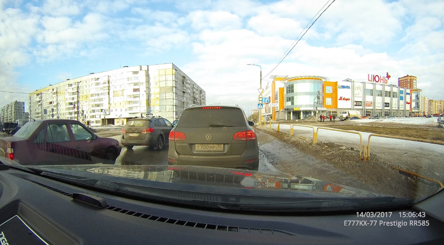

Благодаря хорошему разрешению видео сенсора и шустрому процессору, видеозапись получается четкой и плавной даже при выборе в настройках максимально возможного качества изображения. Никаких задержек или пропусков кадров при воспроизведении я не заметил. Причем я использовал карту памяти всего 6-го класса скорости, минимального из рекомендуемых.
Номера автомобилей читаются хорошо, даже грязные. Легко различаются номера не только впереди идущего автомобиля, но и автомобилей в соседних рядах. Качество изображения днем хорошее и в солнечную, и в пасмурную погоду (скриншоты на фото 17 и 18, видео 1, 2, 3).
Применение широкоугольного объектива позволило получить очень большой угол обзора, но за это приходится расплачиваться искажением изображения по краям (эффект «рыбьего глаза»). На видеозаписи это не бросается в глаза и более заметно только при фотосъемке.
Качество записи звуковой дорожки хорошее, без шумов, чувствительность микрофона высокая.

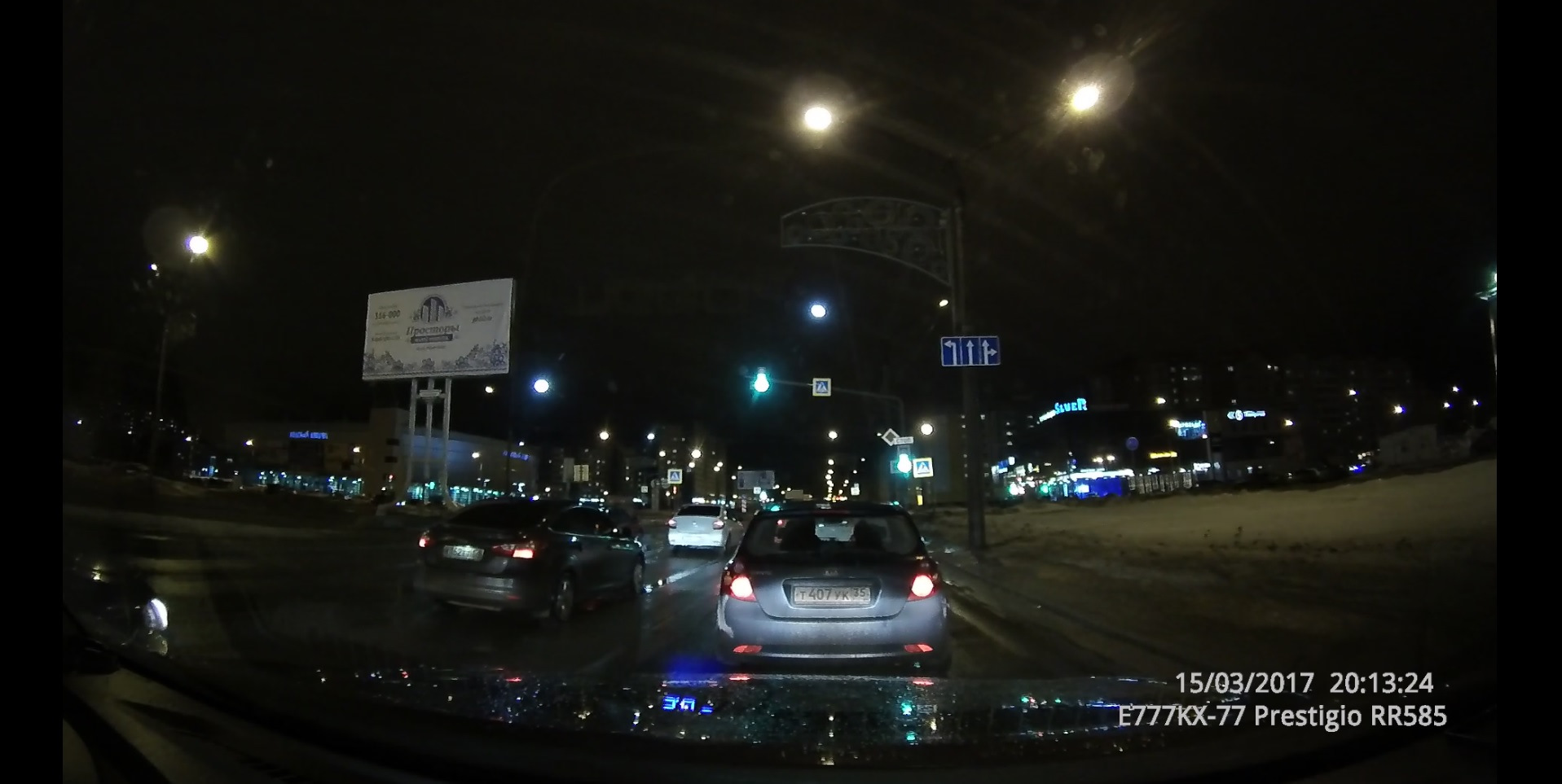

Качество ночного видео также хорошее, засветки от фар встречных автомобилей нет, номера ближайших автомобилей также хорошо читаются (скриншот фото 19, видео 4 и 5).

Ночью не видно вообще, темень одну пишет
Днём пишет замечательно
Я ночью снимал, видно более-менее, где есть фонари. В темноте, конечно, толком ничего не видно.

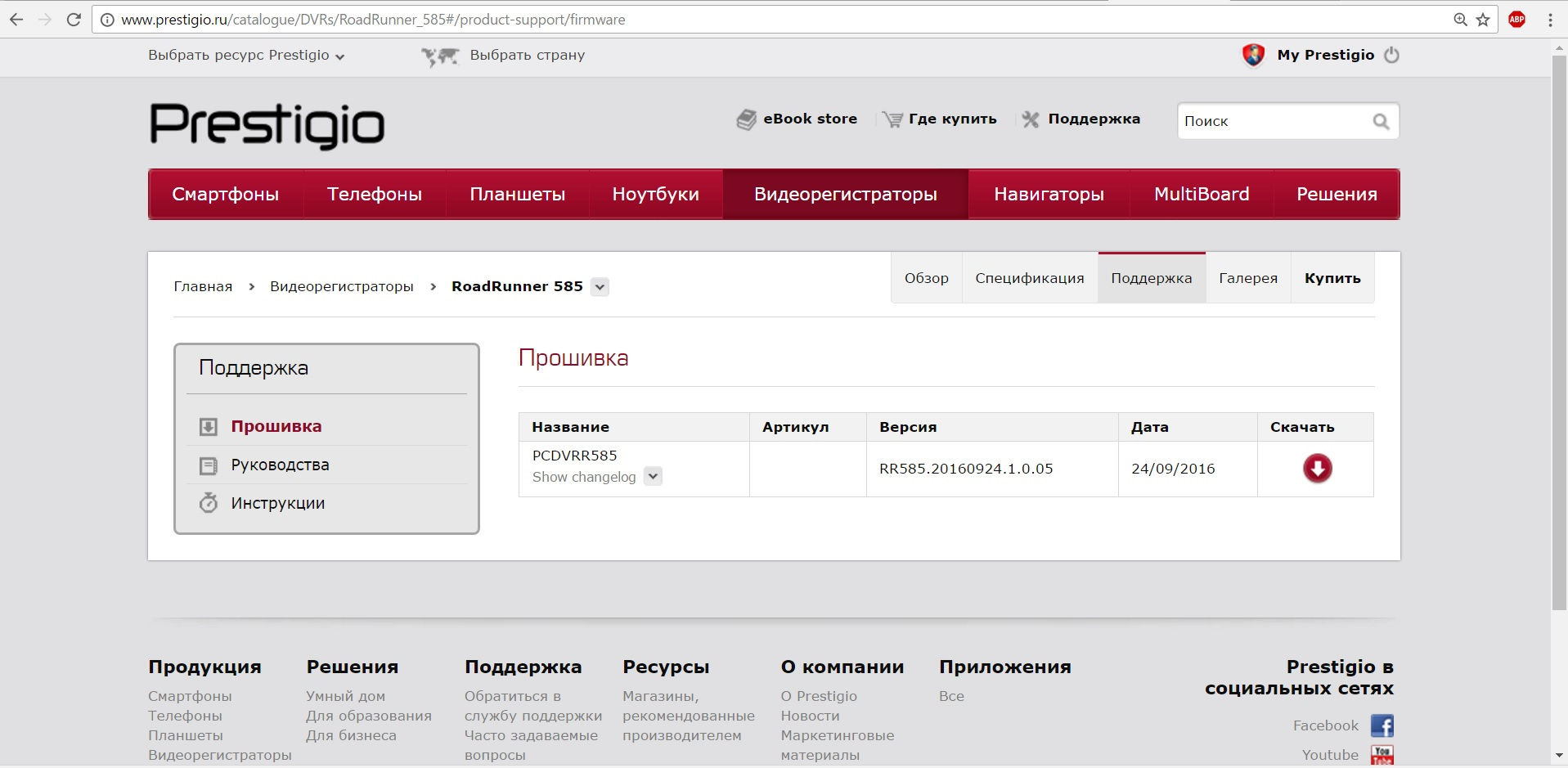

На сайте есть две прошивки
1. 1.0.12 with data transfer
2. 2.0.12 without data transfer
Какую нам надо ставить?
Задал вопрос в техподдержку, но ответ пока не получил.
Предполагаю, судя по названию прошивки, что версия 2.0.12 позволяет перекачивание видео через кабель, чтобы не извлекать карту памяти. Сам я не проверял, так как регистратор подарил.
Спасибо за ответ.
Значит можно предположить, что пришивки кроме этого одинаковые. Но судя по разъёму HD out нужно ставить 1.0.12
Думаю, да, прошивки одинаковые. Только я не понял связь прошивки с HD out. Я говорил о перекачке видеороликов по кабелю USB.
Ну если бы не было этого разъёма, то и небыло бы вопроса о передаче видеосигнала на монитор или телевизор.
Передачу видеосигнала должны поддерживать обе прошивки.
тогда мой вопрос остаётся открытым. Пока прошился версией 1.0.12. Жду ответ техподдержки.
P.S. а что ты подрузамевал под фразой "перекачивание видео через кабель" — передачу данных по usb кабелю?
Если да, то значит прошивка 2.0.12 для устройств, которые компьютер не опознаёт как USB-устройство?
Странно, ведь модель то одна: Roadrunner-585…
Да, я подразумевал передачу видеофайлов по кабелю USB. Мое предположение было, что версия 1.0.12 не поддерживает передачу данных по кабелю USB, только зарядку, и для перезаписи файлов на компьютер нужно извлекать карту памяти. А в версии 2.0.12 эту функцию добавили. Повторюсь, это лишь мое предположение, т.к. регистратора на руках уже нет, проверить не могу.
Спасибо.
Если техподдержка ответит, то отпишусь.
Ok, спасибо, было бы интересно узнать.
Как и обещал.
Мой вопрос:
Вопрос по видеорегистратору Roadrunner 585 Помогите разобраться, чем отличается прошивка 1.0.12 "with data transfer" от прошивки 2.0.12 "without data transfer" ? Они обе от 17.11.2017
Ответ техподдержки:
первая прошивка имеет функцию передачи данных по USB вторая не имеет данной функции
С уважением,
Информационная служба поддержки Prestigio
Спасибо. Мое предположение было верным.
Истинно так!
Petrovich35
А вообще, USB позволяет потоковое видео передавать? Возможно, прошивка with data transfer как раз и нужна для HDMI порта?
Чтобы не гадать, лучше обновить прошивку. Помимо data transfer, в последней прошивке могут быть исправлены и другие ошибки, в том числе и с HDMI.
На сайте производителя так и висят две прошивки, про которые выше писалось. Судя по тому, что мануалы от 16 года, наверное, и прошивки те же…
Кстати, а как замена прошивки происходит?
На сайте инструкция должна быть. Обычно записывается на карту памяти, а затем автозапуск или где-то через меню.
Ну что… Все заработало без всяких перешивок.
Подключил HDMI к регистратору и тишина. Какие кнопки ни жму — ничего не происходит. И телевизор пишет, что нет сигнала.
А не сделал я (как и в прошлые разы) вот что — не подал питание. Думал, что внутренний аккумулятор запустит процесс. Ан нет! Стоило подключить телефонный зарядник, как сразу все заработало. На регистраторе экран не светился — все отображалось на телевизоре. И в режиме записи, и в режиме воспроизведения.
Так что, никакой замены прошивки и не понадобилось.
Хорошо, что разобрались. Спасибо за информацию, думаю, владельцам этого регистратора пригодится.

а что иконка значит на фото 8?
там прямоугольник красной чертой перечеркнут под временем цикла записи
Точно не помню, скорее всего, показывает, что отключен какой-то из датчиков, или освещенности, или удара. См. фото 11, там эта иконка не перечеркнута при включенном датчике освещенности. Регистратор подарен, поэтому надо к новому хозяину идти смотреть.
только что случайно наткнулся, ползая по настройкам. датчик парковки. кто бы мог подумать)))

как присоска в мороз и жару не отпадает?
Пока не отпадает. Это со временем начинается, когда материал присоски немного дубеет. У меня другой регистратор через несколько лет стал периодически падать, в основном в жару.

Вопрос — как на устройстве работает датчик движения в кадре? На некоторых видеорегистраторах при включении этого режима он отключает режим цикличности записи и тупо пишет ролики по 30 секунд. Получается, что при парковке в общественном гараже/парковке надо лезть в настройки и включать режим датчика движения. На бывшем у меня RIDIDAN DVR 092 об этом можно было не задумываться — включил — и все. И второй вопрос — как устройство реагирует на лобовой солнечный свет? Диафрагма (HDR/WDR) отрабатывает корректно? Или — почти полная засветка?
Если можно — видео.
Логику работы датчика движения я описывал в тексте. При включенном режиме, как только датчик зафиксирует какое-либо движение, включается режим записи. При прекращении движения, через несколько секунд запись останавливается. В-принципе, логика нормальная. Как этот режим влияет на циклическую запись, постараюсь проверить. Просто этот регистратор подарили подруге жены, но возможность что-то посмотреть осталась, отберем.) Реакцию на солнечный свет тоже проверю. Немного бы пораньше, в ноябре яркое солнце редкость. Как появится информация, напишу.
Спасибо! Вопрос неспешный — не горит
Посмотрел, как работает режим датчика движения:
1. Если включить через меню датчик движения, то при любом движении перед объективом, регистратор ведет запись.
2. При статической картинке перед объективом более 10 сек, регистратор останавливает запись и сохраняет файл. При возобновлении движения, запись также возобновляется.
3. На циклическую запись датчик движения не влияет, т.е. при непрерывном движении перед объективом, например, при движении автомобиля, в режиме датчика движения регистратор пишет циклическими отрезками, заданными в настройках, например, 1, 3, 5 минут.
4. При отключении питания, а также при принудительной остановке записи кнопкой, режим датчика движения автоматически отключается, повторное включение только через меню. При этом настройки циклической записи не сбрасываются и работают как обычно.
То есть датчик отключается при любом внешнем воздействии, поэтому нельзя сказать, что включил и забыл, надо постоянно контролировать.
Реакцию света на HDR/WDR была возможность проверить только на светильнике, солнца у нас в ноябре не дождаться. В целом отрабатывает корректно, картинка сохраняется, полной засветки нет.
Спасибо, что потратили время. Значит, тот, который попался мне — это "самодеятельность" производителя. Потому что вопрос "Почему при включенном датчике движения — слетает цикличность?" ответ был простой — он работает только на стоянках/парковках, а во время движения надо отключать. И аналогичная ситуация была с ездой против солнца — в приложении фото с записи
Проблема может быть в версии прошивки. Но мне все равно показалась неудобной реализация датчика движения в этом регистраторе, он отключается при любом внешнем воздействии. Нажал кнопку — отключился, отключил питание — отключился, и т.д. Проще принудительно его включать при постановке автомобиля на стоянку, что тоже само по себе неудобно.
Насчет засветки — может и на моем так же, я просто наводил дома на лампочку, полноценным тестом это сложно назвать.
Мне и было предложено сменить прошивку. Даже прислали. Но в это время аппарат был уже в сервисе, откуда вернулся с такой же прошивкой, которая была прислана, но — неработающим экраном. Но, учитывая покупку девайса в июле, а прошивка — сентябрь прошлого года — думаю, такая же и стояла. Сегодня 42 день третьего ремонта. )))
По датчику движения — ИМХО — его включил и он работает. Не мешая при этом цикличности записи. Потому что помнить о его включении на парковке — есть более насущные вещи.
Да уж, сервис одно лечит, другое калечит… Насчет датчика, просто при любом отключении питания он тоже отключается, нужно его активировать повторно. Лично меня это раздражает.))

А можно, хотя бы приблизительно, оценить объем памяти карты, требуемый для записи, например, 1 часа работы регистратора при среднем качестве?
Благодарю. Специальных замеров я не делал, но при разрешении 2304x1296 точек и 30 кадров/сек, ролик продолжительностью 1 мин занимает примерно 160 Mb на карте. Час = 60 мин x 160 Mb = 9.5 Gb. То есть для сохранения часа записи должна быть карта объемом более 8 Gb. Если сделать разрешение поменьше, то карты 8 Gb будет достаточно. Класс скорости карты не ниже 6, лучше 10.

номера начинают читаться примерно на расстоянии 10 метров. сколько смотрю обзоры что дешевые, что дорогие разницы нет. у припаркованных, у встречных и даже в соседней полосе авто номера не читаются. поэтому для себя взял "чтобы было" из дешевых, событие фиксирует, понять кто на видео можно, номера так же за 10 метров.
в вашем есть конечно хорошие плюшки и ночная съемка вполне хороша + рыбий глаз как положительный момент.
обзор на 5+
Спасибо. Я думаю, если вспомнить основы фотографии, что примерно одинаковая резкость и читаемость номеров связаны с тем, что у большинства регистраторов объектив имеет постоянное фокусное расстояние и фиксированную диафрагму, поэтому объекты видны резкими только в определенном диапазоне расстояний, которое определяется глубиной резкости объектива. А рыбий глаз, с одной стороны, хорош большим углом обзора, это видно на фото и видео, но с другой стороны, дает искажения по краям, искривление прямолинейных предметов.
как вариант автофокус, но такого в регистраторах нет… надо запатентовать идею ))
Да, только автофокус дороже, поэтому его и не ставят.
какой смысл автофокуса в видеорегистраторе. откуда он знает куда ему фокусироваться, на впереди идущую машину или на соседний ряд?
Согласен, Вы правы. Лучше объектив с большой глубиной резкости и без автофокуса.

PS : на видео 4 до 16 секунды четкости не особо
На этом видео только что прошел дождь, все номера грязные, их и глазами плохо видно было.
…не не не, если смотреть на вывеску ленты, то видно как будто резкость поменяли
Я понял, о чем Вы. Вспомним основы фотографии. Так как в регистраторах применяется объектив с постоянным фокусным расстоянием и фиксированной диафрагмой, то резкость картинки будет определяться глубиной резкости объектива. То есть, при движении автомобиля, резкость неподвижного объекта (например, вывески Лента) будет меняться по мере приближения или удаления. Надо будет сравнить с другими регистраторами, по идее, должно быть то же самое.

В прошлом году купил себе 3 в 1 Sho-Me Combo Slim. Удобно регистратор и радар в одном корпусе (радар на трассе много раз выручал), но качество съемки не на высоте. Есть маленькие задержки при записи. G-sensor отключил, т.к. при езде по нашим дорогам он срабатывает от проезда ям и сохраняет запись в нестираемой папке.
Здесь есть настройка чувствительности G-сенсора, можно подобрать или тоже отключить.
