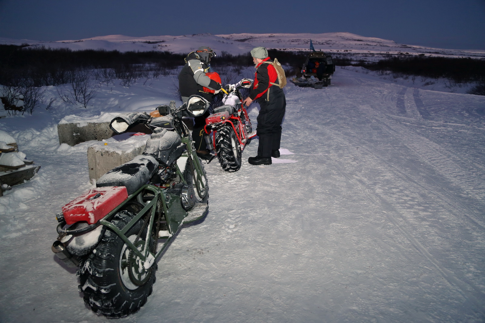

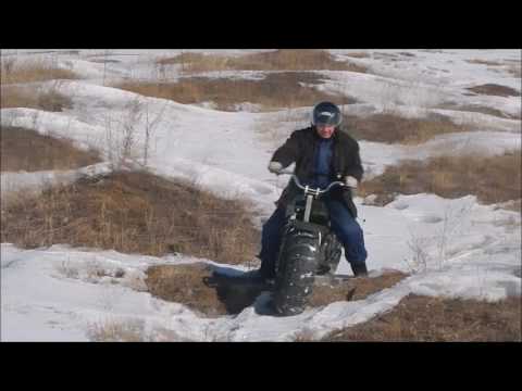

История разработки и создания полноприводного мотоцикла «Архар».
Мотоцикл «Архар», с чего все началось. Была зима, хотелось чего-то нового. Квадрик зимой бесполезен, в глубоком снегу приходится копать лопатой, снегоход узко направлен, только по снегу. И тут случайно наткнулся во всемирной паутине на американский полноприводный мотоцикл. «Вот оно!» — подумал я. Проходимость в разы лучше квадрика, за счет малого веса, маневренность на уровне кроссового мотоцикла, за счет габаритов и максимальная универсальность — снег, грязь, песок, камни или просто лесная дорога. Не надо огромных прицепов для перевозки, как для ATV или снегохода, не нужно отдельного гаража для хранения.
На удивление, в славном городе Москва был найден дилер этих чудо мотоциклов. Поехал, посмотрел, вроде всё хорошо, но что то не то, много узлов, ненужных деталей, а чем больше механизмов, тем дальше топать за трактором. Да и цена на него, мягко говоря, «космос».
Прошла неделя, другая, мысль не давала покоя, и тут я решил, а почему бы не построить такой же мотоцикл самому?
Тот, который меня будет устраивать, который могу в любой момент переделать и модернизировать. Поставить те узлы и элементы, которые на мой взгляд лучше подходят для нашей страны и в случае поломки легко ремонтируемы. Благо станочная база мне это легко позволяет.
Я начал штудировать интернет, различные форумы и отчеты, радуясь, что в нашей Необъятной еще много умельцев с руками и мозгами. Были куплены различные моторы, колеса цепи и т.д. Разработка, прорисовка, просчет рамы, узла переднего привода, коэффициента передачи по звездам.

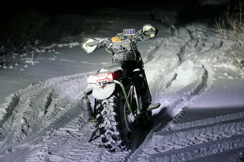

И наконец-то это случилось, вот он первый прототип, стоит на колесах, урчит мотором. Но как говорят: «недолго музыка играла…», практика первых выездов показала ряд недоработок. Сначала столкнулись с проблемой сильной ненадежности малоизвестных недорогих китайских моторов, проехав по многим карт клубам Москвы было принято решение установить мотор фирмы «Лифан». И здесь мы не ошиблись, как показала практика очень надёжный мотор, сейчас используем уже две модификации 196 и 440 кубических сантиметров, 7 и 17 лошадиных сил соответственно, с электростартерами и понижающими редукторами.
Но возникла новая проблема, карбюраторы которые шли в комплекте с этими моторами абсолютно мне не нравились в работе, невнятная реакция на ручку газа, нехватка топлива на высоких оборотах… Но, как говорится, русский метод тыка никто не отменял, позвал карбюраторщика и начали долгий и нудный процесс подбора карбюратора, от самых маленьких до больших от моторов в 650 кубов и выше. В результате смогли найти золотую середину, на двухсотке установлен «микуни 22», на четырехсотке «кейхен 28», соответственно были подобраны подходящие жиклеры.
Конечно же в процессе обкатки претерпели изменения почти все узлы мотоцикла, начиная от рамы и заканчивая звездами.
Для изготовления рамы начали использовать сталь СТ40Х, на крылья и все кожухи алюминий АМГ5, звезды режем на лазере из СТ45 с последующей закалкой, приводные валы 30ХГСА. Передача крутящего момента по средством ШРУСа (Шарнир равных угловых скоростей). Цепь используем одну из самых распространенных 428 (кроссовые мотоциклы, питбайки и т.д.). Установлено автоматическое центробежное сцепление, гидравлический тормоз на пром. вале.
Еще одной особенностью нашей конструкции явилось отсутствие подвески. Изначально хотелось построить как можно более простой и оттого надежный мотоцикл, с которым может справиться абсолютно любой человек, будь то хрупкая миниатюрная девушка или двух метровый десантник. Простейшее управление, газ и тормоз. Этакий мотоцикл не требующий навыков езды на мотоцикле.
Вы спросите: «И что, это точка? Конец эволюции?». Конечно же нет, мы не стоим на месте, появляется новый опыт, новые идеи, будем расширять модельный ряд и модификации наших мотоциклов. Хороший толчок к развитию дало зимнее путешествие на полуостров Рыбачий, два мотоцикла вместе с несколькими внедорожниками добрались до конечной точки маршрута.
По результатам этого сложнейшего тест-драйва появилось большое количество новых идей, как доработать и улучшить наш «Архар». Так что в новый внедорожный сезон мотоцикл войдёт уже в модернизированном виде.
Основные характеристики:
(в скобках указаны данные по более мощной модификации)
Двигатель четырехтактный 196 (440) кубических сантиметров
Колесная база 1300мм (1380мм)
Длина 1900мм (1980мм)
Ширина 700мм
Клиренс 360мм
Вес 96 кг (120 кг)
Цена 120 000 рублей

Что-то мне не верится, что 96кг мотоцикл + наездник поедут по глубокой целине снега. Проваливаться будет мне кажется даже если резину травить, колеса узковаты все таки.
Или едет по глубокой целине?
За джипом по его следам понятно может ехать, а вот если снег не укатан вообще.

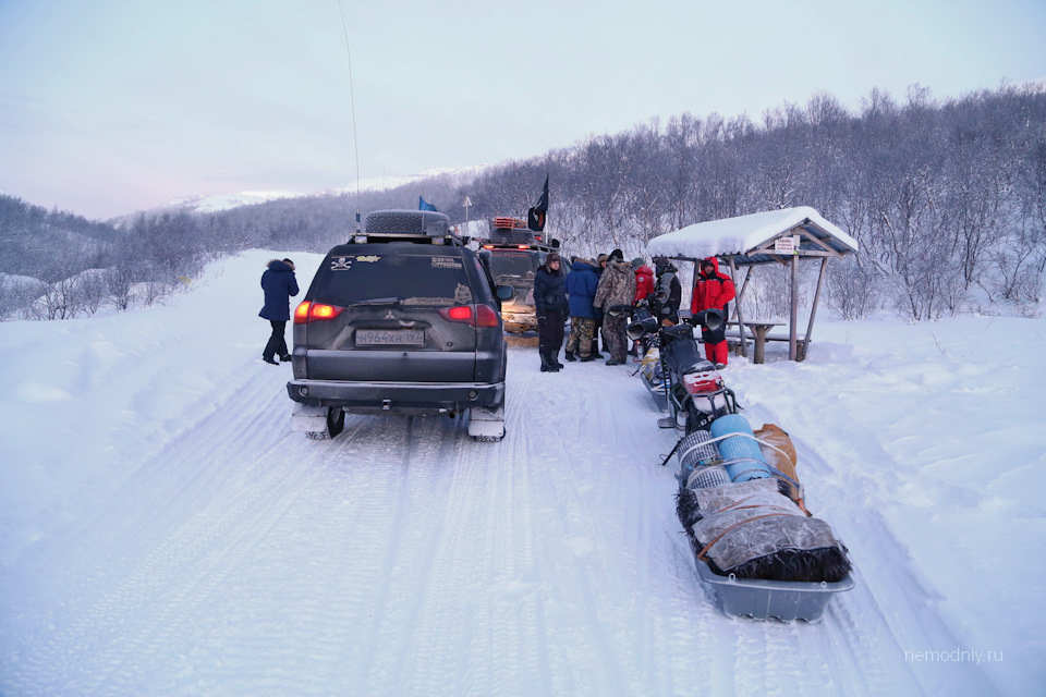

По следам внедорожника ему ехать сложнее чем по целине или снегоходному снегу. По целине идёт.
Проверено этой зимой на Рыбачьем.
что там за целина у вас такая что в ней мопед не вязнет ?
в нашей целине снежик не всегда едет … )
но в целом девайс занятный, удачи в продвижении и оттачивании конструкции
Вы про видео или про нашу поездку на Рыбачий? Видео не моё и там снега в общем нет. У нас по пути его было много. Кстати, снега существует несколько десятков разновидностей. А не вязнет потому что не мопед. )

Конечно же любая техника это некий компромисс. С перечисленными Вами плюсами и минусами в массе своей согласен. Но эта машина не для драйва. Скорее рабочая лошадка для жителя лесного хутора или рыболова.
Что до груза. То мы эту проблему в путешествии решали вот так:

то есть на асфальте ему делать нечего, а в связи с отсутствием вилки и по буеракам не поскачешь.
жаль, хотелось бы что-то более скоростное
Делают с муфтой отключения передка. И двускоростную коробку на такие ставят.
Вот это уже лучше

Это все просто слова. Пока я видел только одно видео, где на Архаре скачут по кочкам, покрытым 20см утоптанным снегом… других пруфов супер-проходимости нет.
я не собираюсь тебе ничего доказывать… слова имеют вес… :) и если опытный Человек, говорит мне — Саша, на этой резине ты этот песок не пройдешь, у меня не возникнет мысли — Да ладно! это просто слова! потому что цена — не пиздешь, а возможность хапнуть! :) Удачи!
Ну хорошо. Тогда я говорю Вам — это недоразумение не проедет по снегу 50см глубиной ("по седло"). И не вздумайте проверять :)))

На тестовом виде мот ездит по снегу в 20см толщиной, просто продавливая его до земли. Других видео нет.
Показали бы его в настоящей целине…
