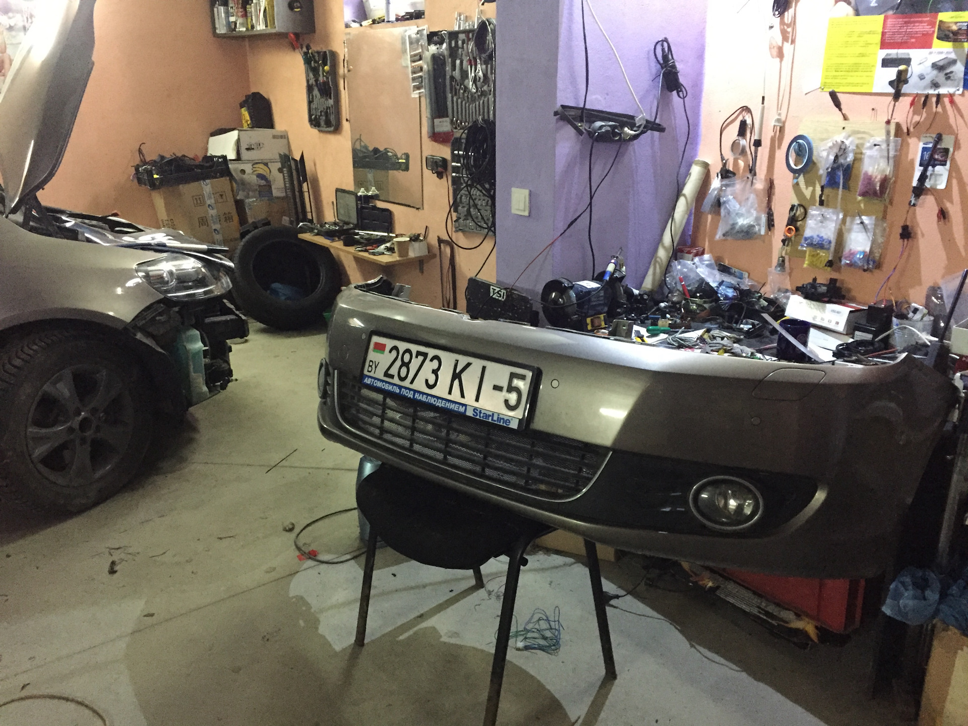

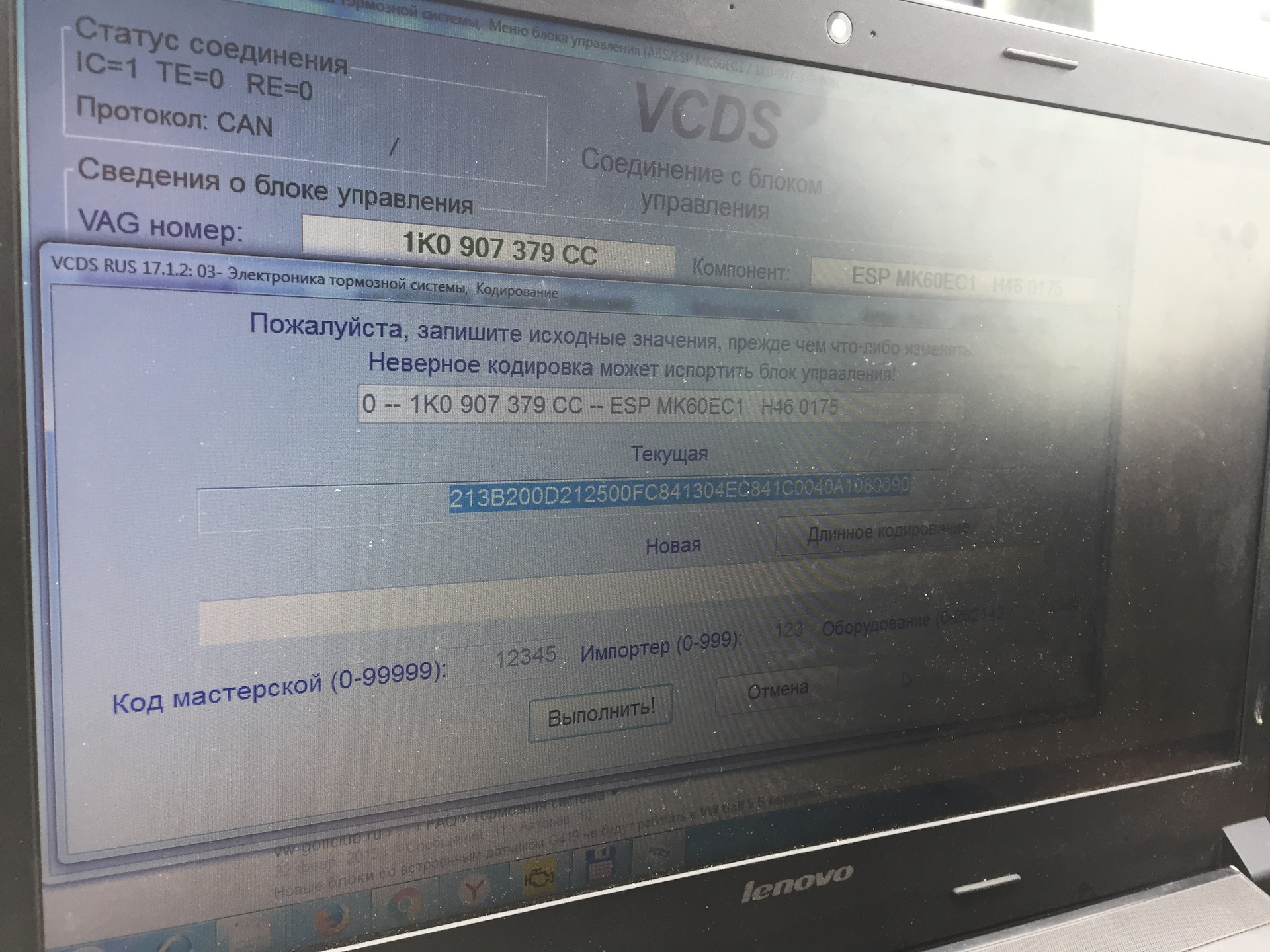

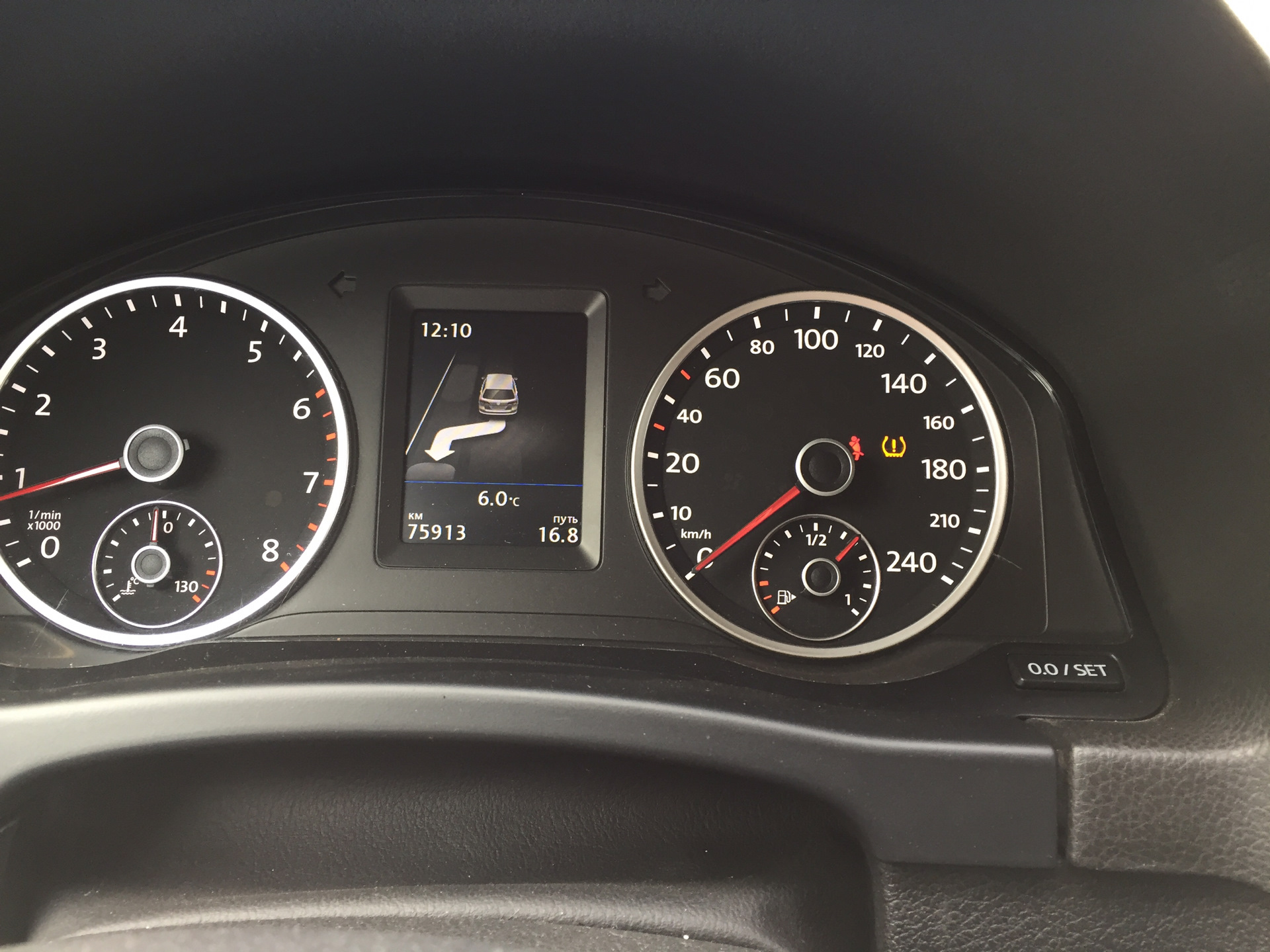

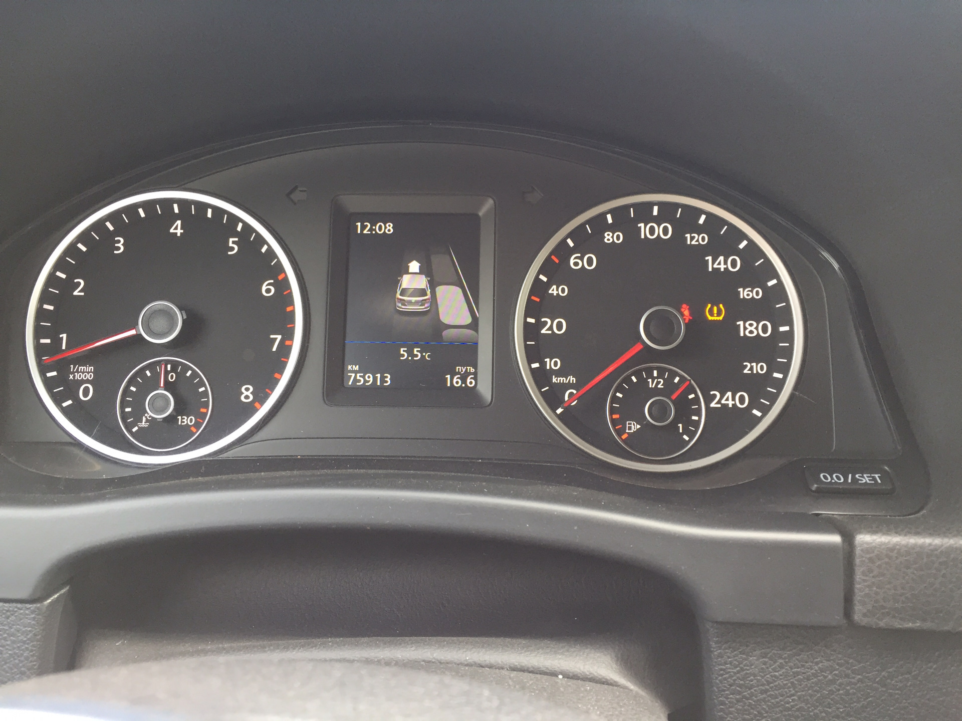

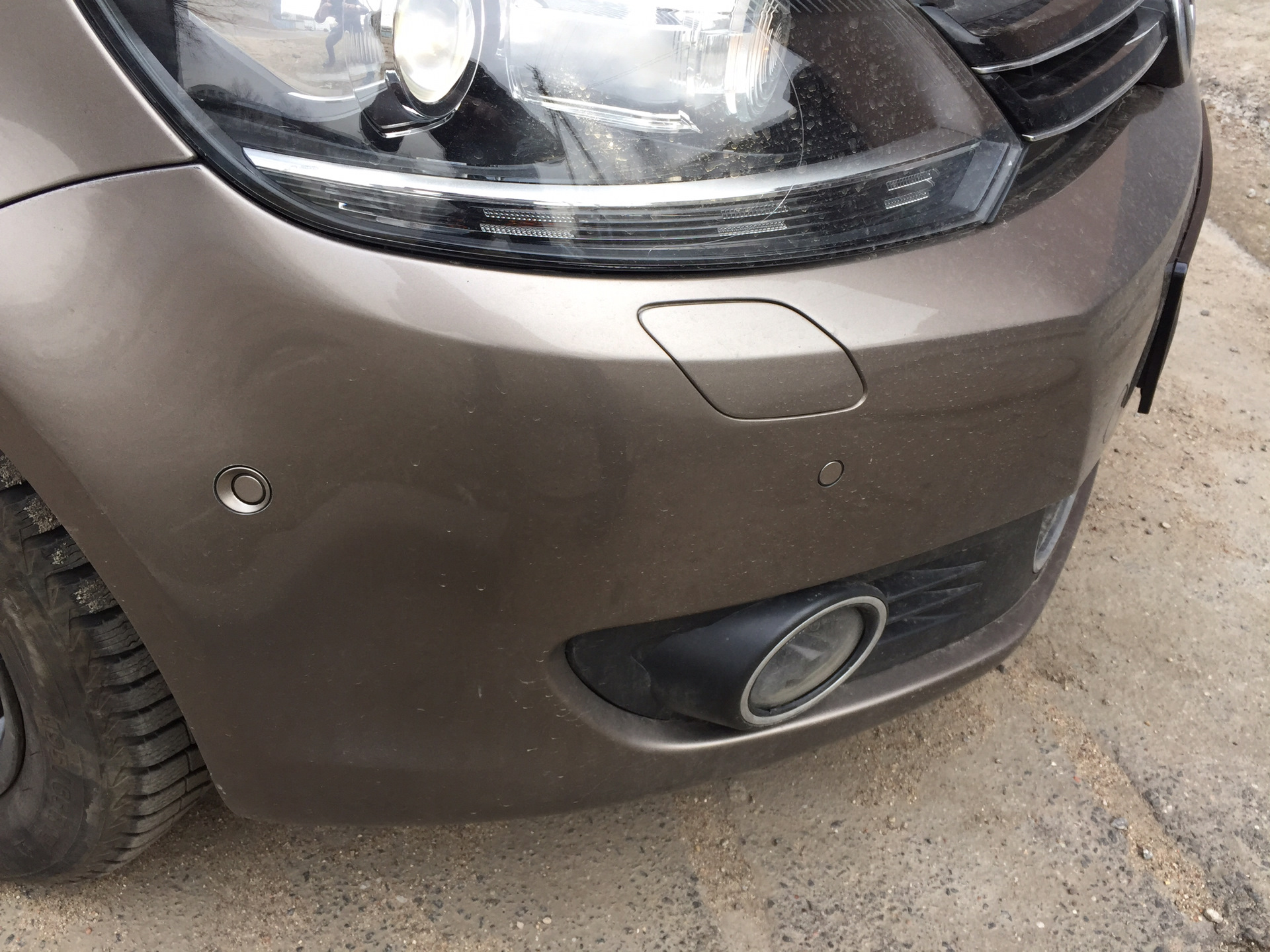

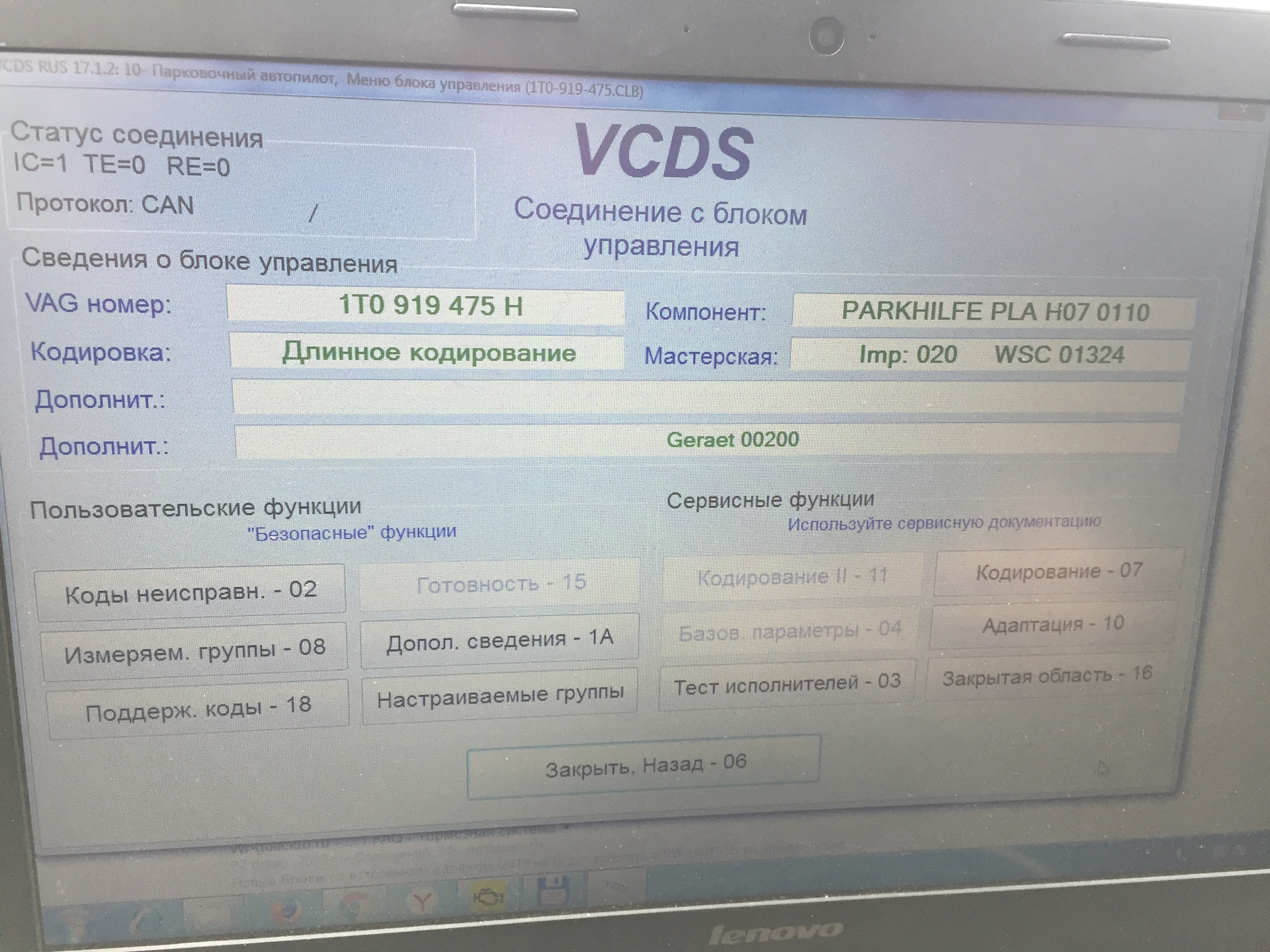

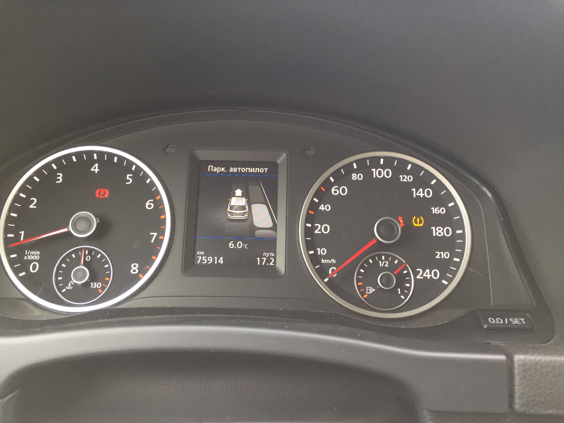

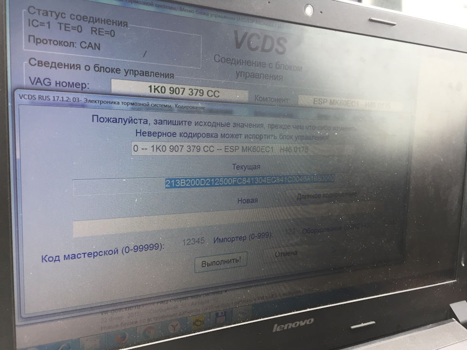

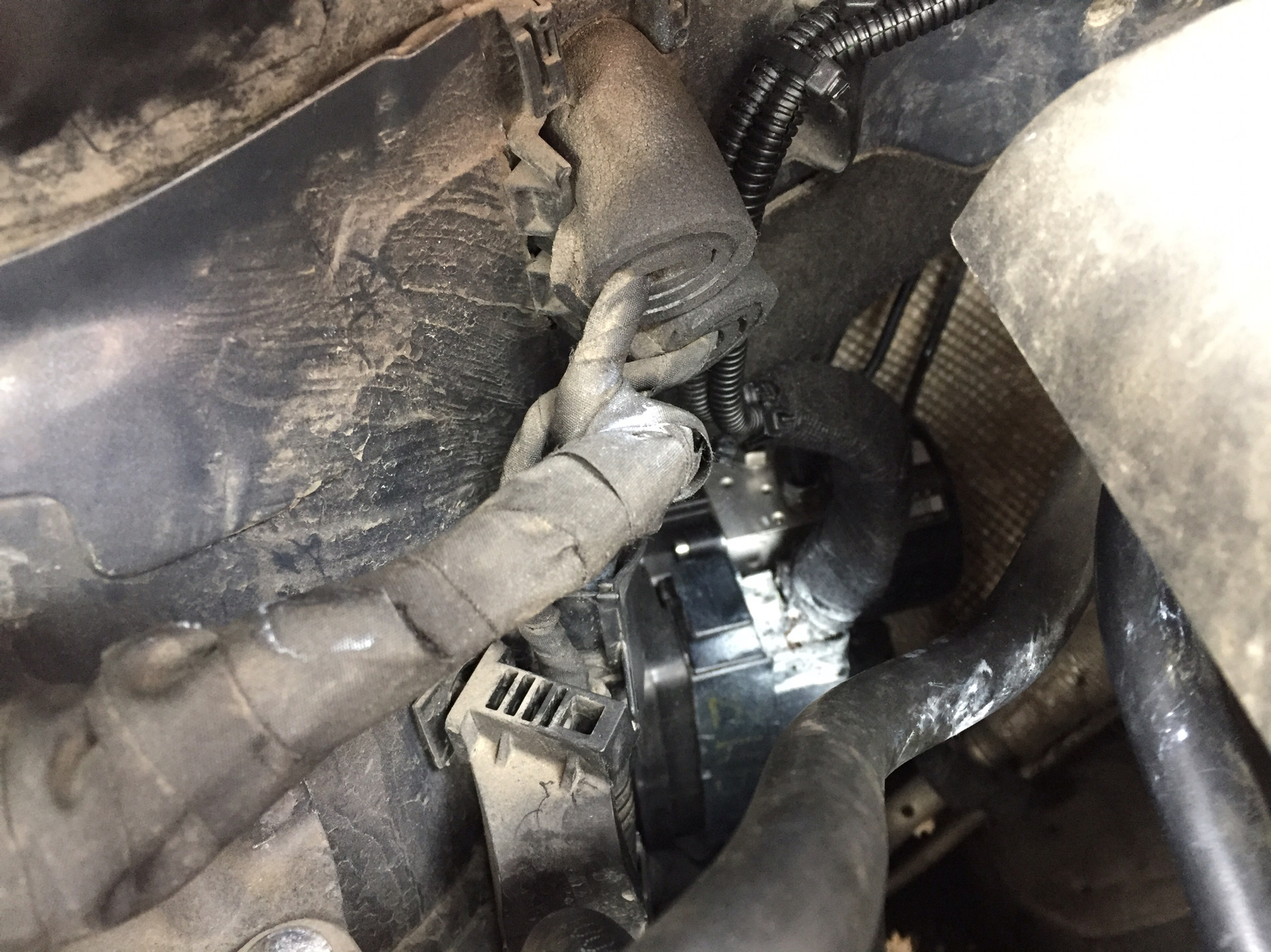

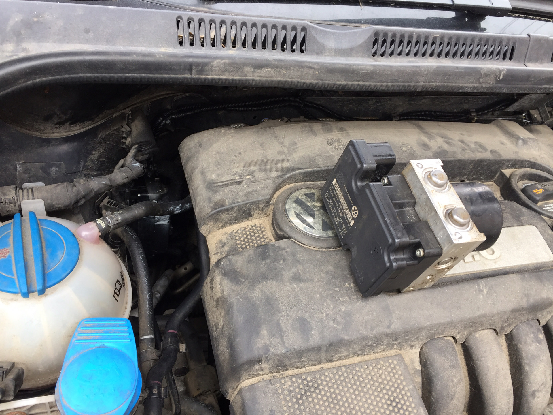

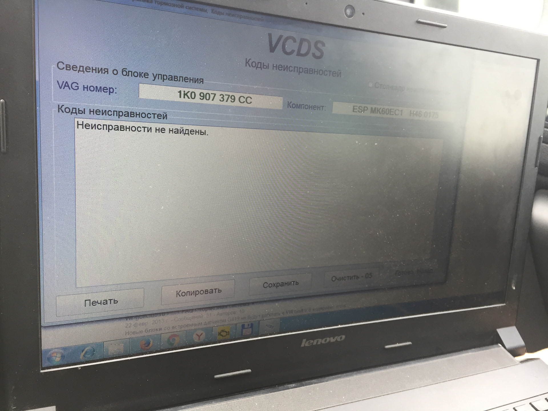

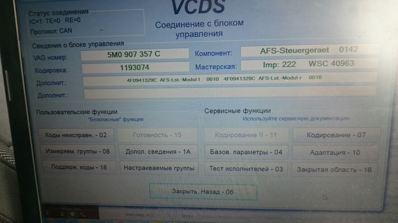

VW GOLF PLUS установлен автопарковщик с заменой блока ABS на новый, теперь гольф умеет парковаться, ещё получил полноценную систему ESP, а так же кучу помощников при движении в гору и с горы…

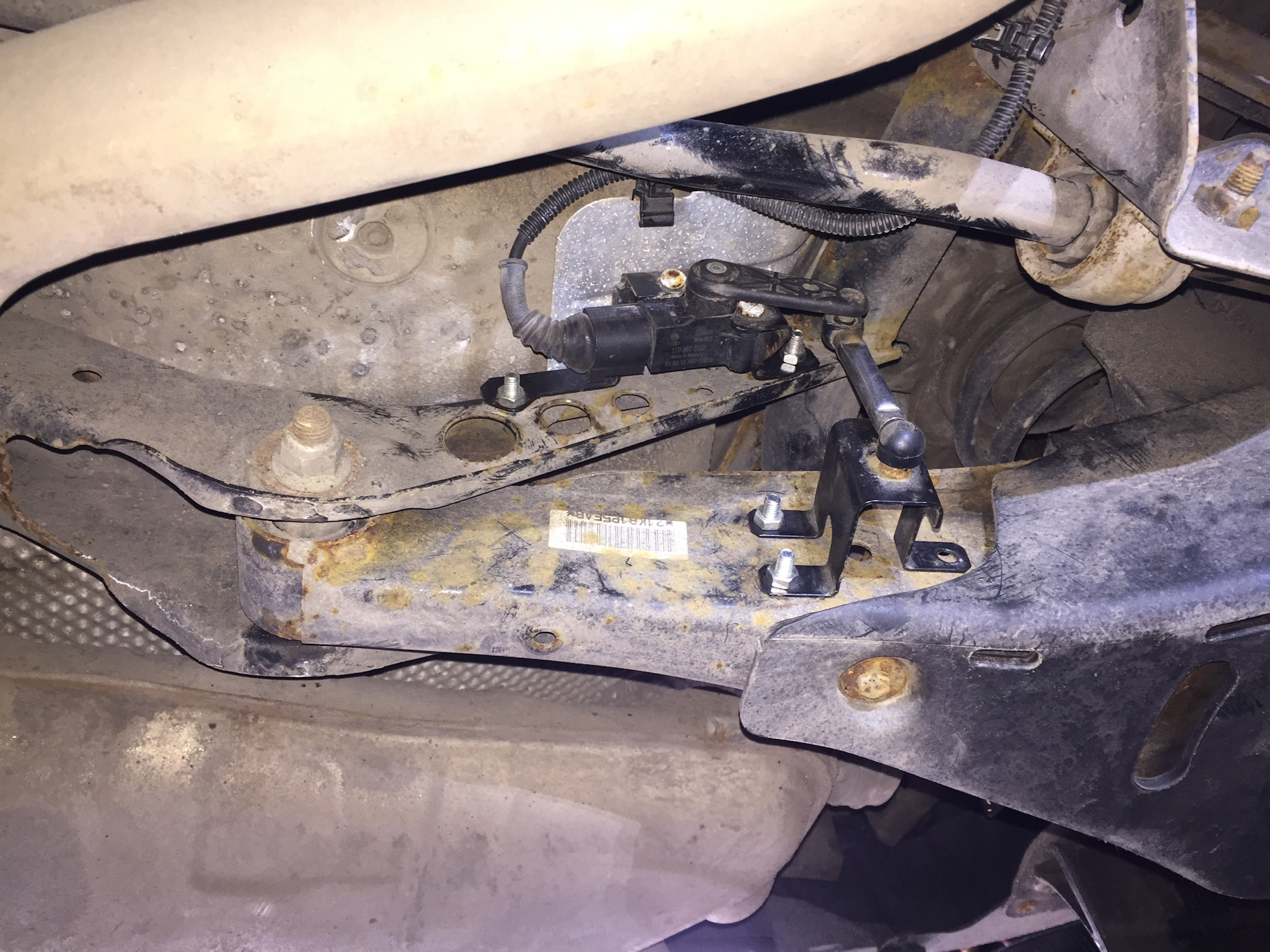

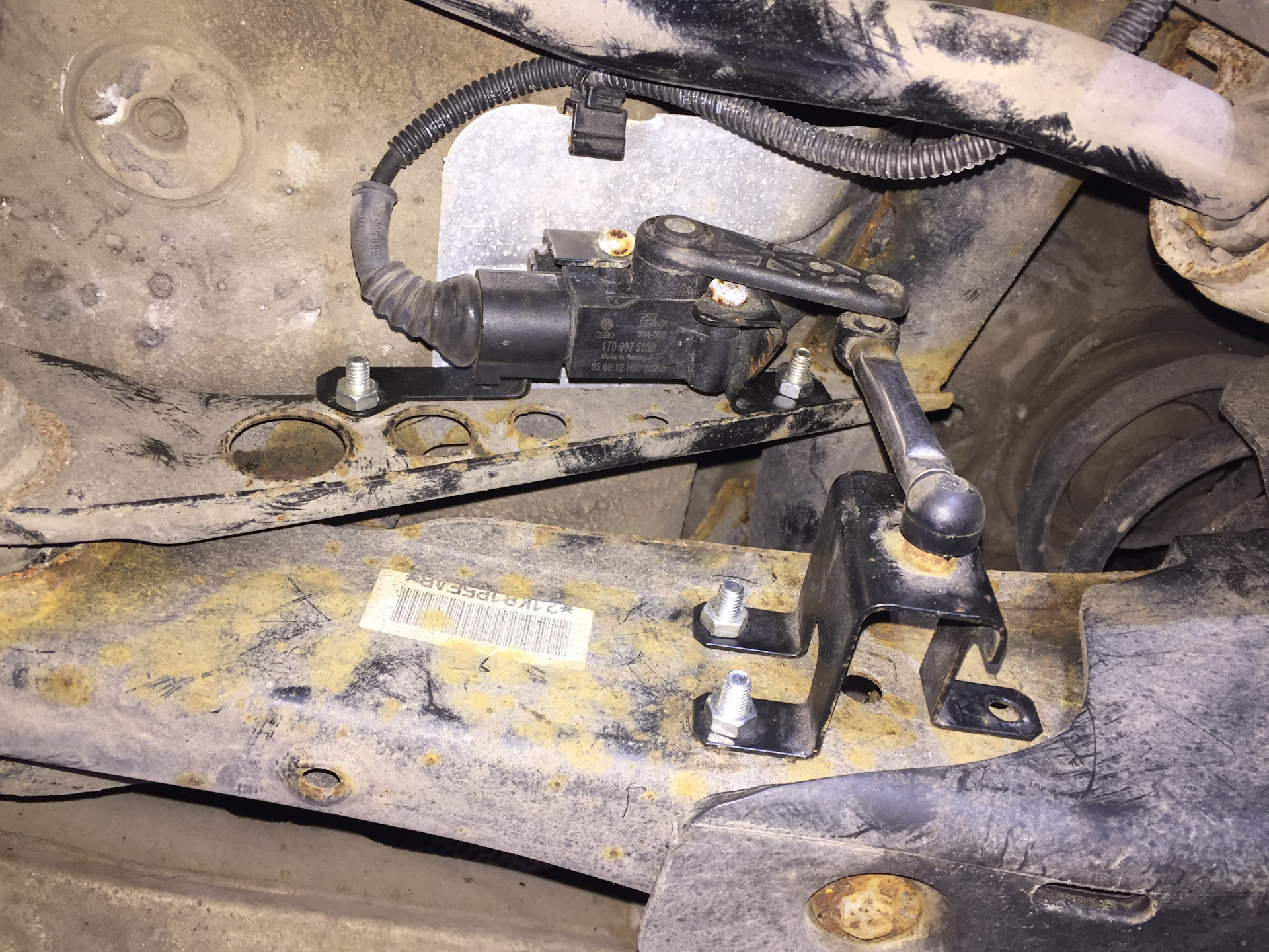

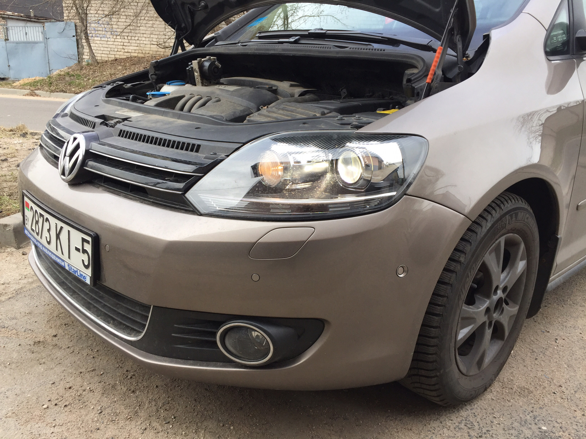

Ещё были установлены адаптивные bi-xenon фары с датчиком дор просвета и блоком AFS
На очереди Discover Media …
Ну а кому интересно дооснащение ВАШЕГО ВагМобиля- милости просим
www.drive2.ru/o/Yurvag

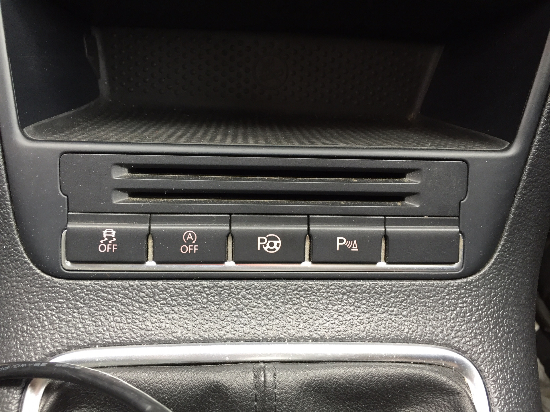

Подскажите пожалуйста номерок панели кнопок на фото.
Здравствуйте
Вот номер полной панели — 5N1927132bd
Это полная панель с кнопкой cs (кстати для чего она предназначена?). Мне больше интересен номер панели то что у вас на фото (с пустышкой вместо пятой кнопки).
Это подвеска, панель с пустышкой с буковкой T тогда будет
Спасибо за информацию!

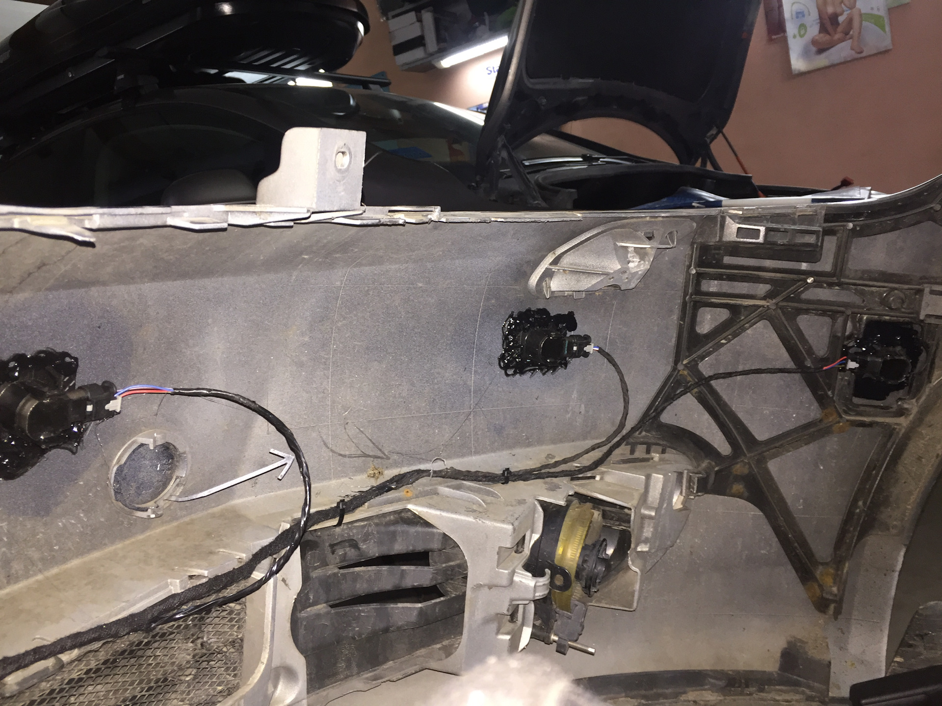

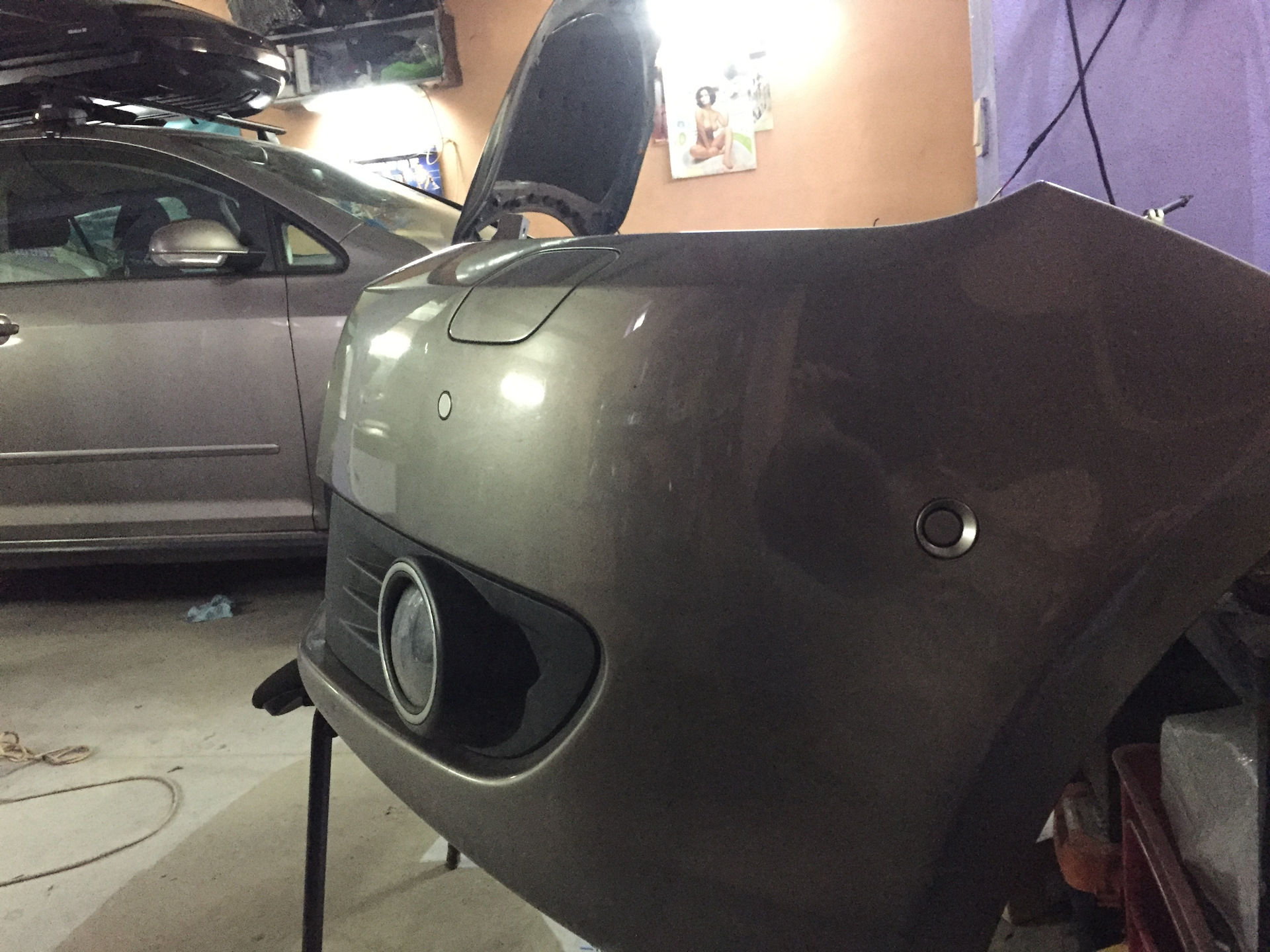

А чего крепление передних боковых датчиков не оригинал?! Они 33мм. должны быть. :-)
Всё оригинал!
