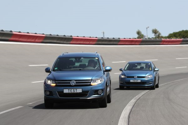

16 популярных летних шин для автомобилей компакт-класса (VW Golf, Opel Astra и Ford Focus) протестировал АDАС в 2017. Какие шины стали победителем теста, а у каких есть слабые стороны – читайте далее.
В тесте летних шин 2017 года от ADAC участвовали 16 моделей, которые проверяли по мокрой и сухой дороге; а также оценивался шум, расход топлива, износ и многие другие параметры. Тест ADAC считается самым признанным и объективным из-за его обезличенности, научности, используемого оборудования, наличия одинаковых условий испытаний, перепроверки результатов и — по факту — самым дорогим в Европе.
В тесте участвовали летние шины разных ценовых диапазонов, при этом все эти модели можно найти и на отечественном рынке.
Летние шины 195/65 R15

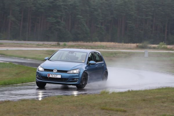

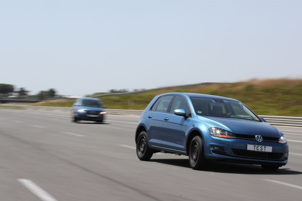

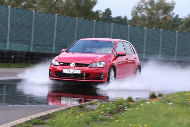

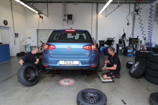

Компания ADAC протестировала в этом году 16 летних шин широко распространенной размерности 195/65 R 15 91 V для автомобилей среднего класса. Шины были протестированы на автомобиле марки VW Golf.

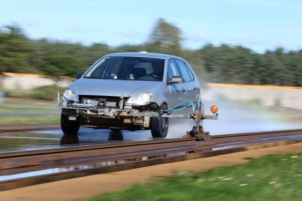

Испытания:
Лишенные эмоций немцы, поставили наивысшую оценку «хорошо», только 5 моделям, десять моделей получили оценку "удовлетворительно", и одна модель — "приемлемо" (“Ausreichend”).

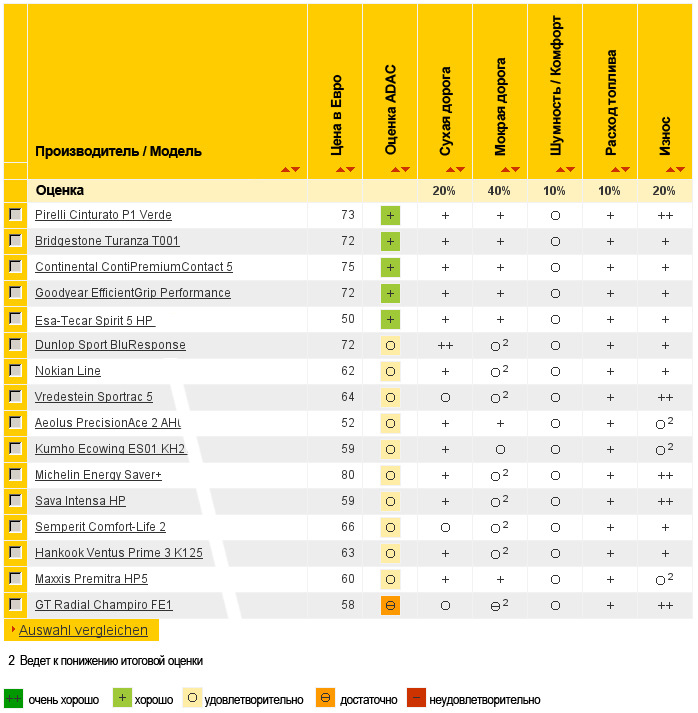

РЕЙТИНГ ЛЕТНИХ ШИН 195/65 R 15:
Чем ниже выставленный бал, тем выше оценка по критерию и, следовательно, итоговая общая оценка ADAC.
Шины Pirelli Cinturato P1 Verde
Средняя цена/Шины: 73 Евро
Оценка: очень хороший взвешенный показатель по всем критериям, особенно на мокрой дороге. Малый износ, низкий уровень шума.
Общая оценка ADAC: 2,1
Шины Bridgestone Turanza T001
Средняя цена/Шины: 72 Евро
Оценка: очень хороший взвешенный показатель по всем критериям, очень хороши на сухой и мокрой дороге, относительно низкий расход топлива.
Общая оценка ADAC: 2,2
Шины Continental Premium Contact 5
Средняя цена/Шины: 75 Евро
Оценка: очень хороший взвешенный показатель по всем критериям, с лучшими оценками по мокрой дороге, хороши на сухой дороге.
Шины Goodyear Efficient Grip Performance
Оценка: очень хороший взвешенный показатель по всем критериям, особенно на сухих дорогах. Хороши на мокрой дороге, относительно низкий расход топлива.
Шины Esa-Tecar Spirit 5 HP
Средняя цена/Шины: 50 Евро
Оценка: хороший взвешенный показатель по всем критериям, относительно хороши на мокрой дороге, и невысоком расходе топлива, нет ярко выраженных недостатков.
Общая оценка ADAC: 2,5
Шины Dunlop Sport Blue Response
Оценка: отлично ведут себя на сухом и мокром асфальте, относительно низкий расход топлива.
Общая оценка ADAC: 2,6
Шины Nokian Line
Средняя цена/Шины: 62 Евро
Оценка: относительно хороши на сухом асфальте. Немного уступают конкурентам на мокрой дороге, шумные.
Шины Vredestein Sportrac 5
Средняя цена/Шины: 64 Евро
Оценка: низкий износ, относительно низкий расход топлива. Не лучшие показатели на мокрой дороге, шумные.
Общая оценка ADAC: 2,8
Шины Aeolus Precisione Ace 2 AH03
Средняя цена/Шины: 52 Евро
Оценка: относительно хороши на мокрой дороге. Относительно высокий износ и расход топлива.
Общая оценка ADAC: 3,0
Шины Kumho Ecowing ES01 KH27
Средняя цена/Шины: 59 Евро
Оценка: низкий расход топлива. Не лучшие показатели на мокрой дороге, относительно высокая степень износа.
Шины Michelin Energy Saver+
Средняя цена/Шины: 80 Евро
Оценка: наименьший износ, низкий расход топлива, очень хороши на сухом асфальте. Низкие показатели на мокрой дороге.
Шины Sava Intensa HP
Оценка: относительно низкий износ. Слабое сцепление на мокрой дороге.
Шины Semperit Comfort-Life 2
Средняя цена/Шины: 66 Евро
Оценка: низкий расход топлива. Слабое сцепление на мокрой дороге, немного шумные.
Шины Hankook Ventus Prime 3 K125
Средняя цена/Шины: 63 Евро
Оценка: очень хороши на сухой дороге. Слабое сцепление на мокрой дороге.
Общая оценка ADAC: 3,3
Шины Maxxis Premitra HP5
Оценка: очень хороши на сухой и мокрой дороге. Высокая износостойкость.
Общая оценка ADAC: 3,5
Шины GT Radial Champiro FE1
Средняя цена/Шины: 58 Евро
Оценка: низкий расход топлива, относительно низкий износ, тихие. Худшие показатели на мокром асфальте и относительно слабые на сухом покрытии.
Общая оценка ADAC: 4,0

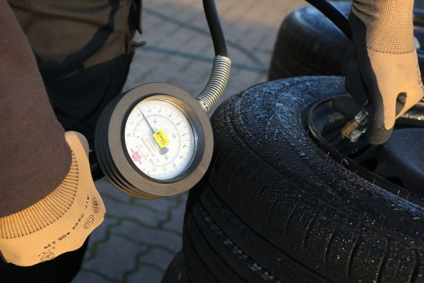

С ограничениями, но результатам тестирования могут быть применены к «ближайшим» размерам: отклонения в ширине на +10 / -10 мм, то есть 185/65 R 15 V и 205/65 R 15 V. Результаты не применимы, для «недокаченных» колес.

Тест шин в соответствии со стандартом DIN 78 051
Анонимность тестового шаблона
Лазерные измерения глубины протектора
Множественные оценки от независимых водителей-испытателей
Коррекция температурного влияния на растягивание с помощью эталонной шины
Математические оценки погрешностей
Проверка достоверности нескольких тестов
Ходовые испытания на сертифицированном асфальте (ECE-R 117)
Измерение уровня шума в соответствии со стандартом ISO 362
Скоростной тест: Порядок и методы испытаний были определены экспертом Профессором-Доктором Гюнтером Вильмердингом и подтверждены в 2011 году.
