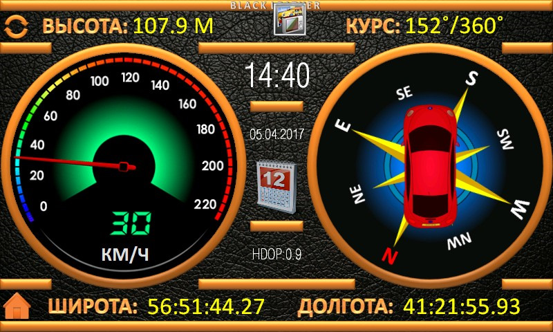

Всего 4 скина, много места занимают.

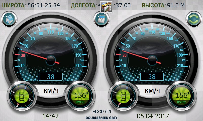

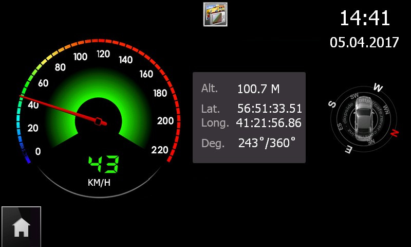

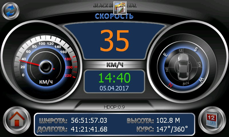

Выбор скина происходит нажатием на возвратные стрелки, кнопка домой выход, при нажатии на компас( где машинка) происходит свёртывание спидометра, при этом сверху появляется кнопка возврата.
