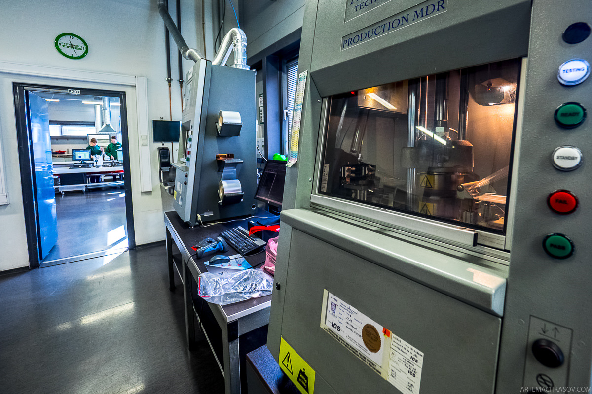

После изготовления финальной смеси, производится лабораторный контроль каждой ленты смеси.
Проверяется ее состав, а также физические свойства (самый зрелищный тест — растяжение).
Несоответствующие стандартам качества смеси отправляются на переработку. После того, как все смеси проверены, начинается следующий этап — производство компонентов шины. Делают это на двух типах линий, длинных и коротких. Длинные линии — универсальные, на них после соответствующей перенастройки можно изготавливать различные компоненты шины, такие как протекторная лента, боковины, гермослой.

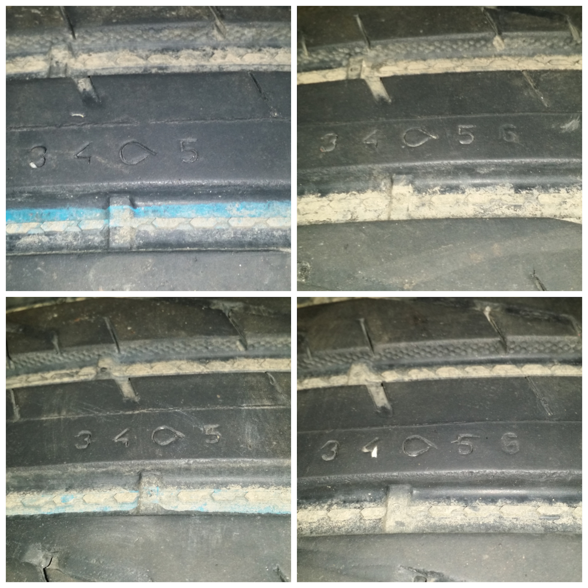

Потому что некоторые умеют грамотно эксплуатировать шины. К примеру у меня за 2 сезона и 40т.км пробега(больше 2ух сезонов зимние шины не держу), в потерях не больше 1-3 шипов на все 4 шины. Просто эксплуатировать надо бережно и не забывать о правильной обкатке шин и последующей периодической ротации колёс, которая предусмотрена любым производителем автомобиля. Я перекидываю местами и зимние и летние шины каждые 3-5т.км пробега(примерно раз в месяц). И потом скидываю зимние шины на Авито в идеальном состоянии и на индикаторах износа ещё отчётливо видна цифра 8(даже спустя 40т.км пробега)
К примеру этой осенью я буду скидывать Хакку 9 с пробегом 49т.км с потерей 5 шипов на всех шинах за 2,5 сезона. И вот какой у неё остаток протектора

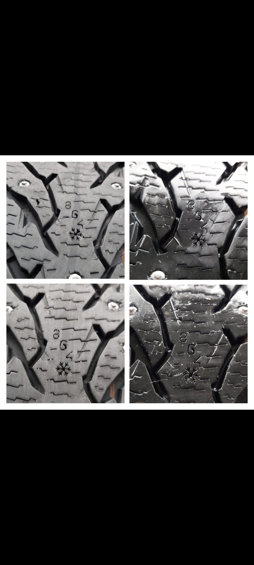

А вот вам моё фото остатка протектора Хакки Блю 2 Сув после одного сезона и пробега 27т.км. Наааада жеее! Ещё целых 5мм в остатке. То есть шины хватит на 40-45т.км
Так что, похоже, кто-то побрёхивает
Согласен, и уверен, что всё это правда только посмотрите там случайно нет надписи "Сделано в Финляндии"?!
Вы серьёзно?! Нонче найти шину Нокиан мэйд ин Финлэнд почти не реально. Лишь некоторые размеры(в основном низкопрофильные) ещё попадаются не российского производства. Так что у меня шины нашего розлива

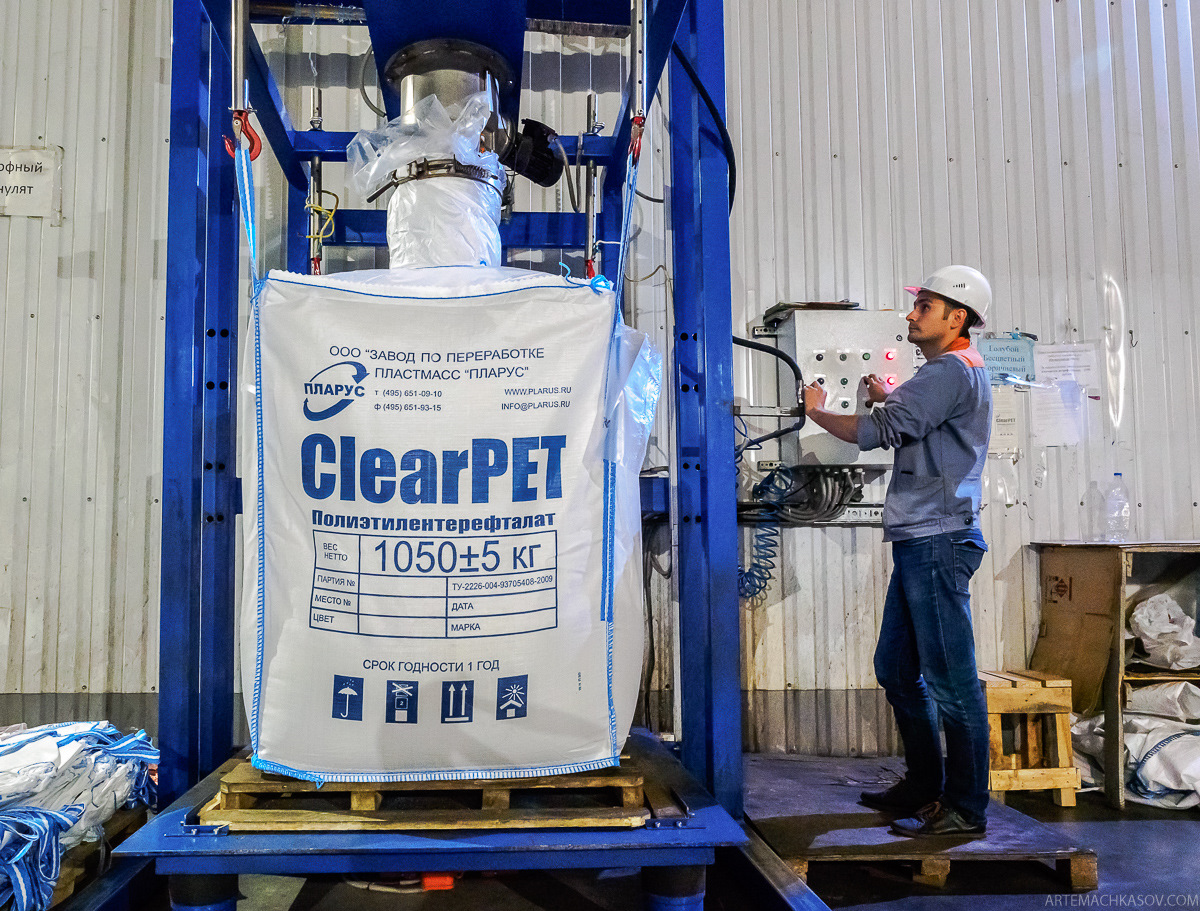

Ладно, давай на чистоту . Я 8 лет в этой области — полиэтилен это пэт, полиэтилентерефталат — пэтф, бутылки делают из пэтф. Переработка пэтф — тем более, если потом используется в пищевой упаковке ( а не для набивания пуховиков и подушек ) — занятие очень затратное ( и прибыльное потом ) и весьма ответственное . Переработка ПЭТ — возможна и в гаражных условиях, абы была вода и электричество для станка . Тут весь наш спор уперся в терминологию, пэтф и пэт — если разбираться разные понятия, но никто не вдается в подробности, а просто выкидывают в окно .
artemspec
Я тут имел в виду нечто другое, например, переработку грязного PET с помойки в пищевой пластик;)
В пищевой — нет . Из вторички пэт на другие цели .
Вы ошибаетесь, я лично делал репортаж с завода где из вторички делают бутылки для питьевой воды и газировки. В тч для кока колы они делают. Технология называется bottle-to-bottle. Если интересно дам ссылочку
Полиэтилентерефталат — пэтф, возможно да . ПЭТ — легче у Казаньоргсинтеза первички купить.
ПЭТ artemspec.livejournal.com/530177.html
