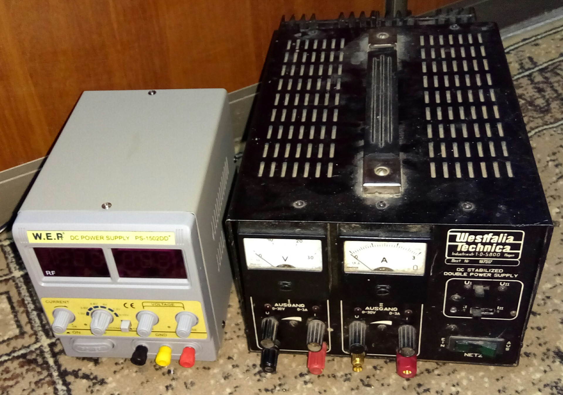

Для ремонта и экспериментов с электронным оборудованием необходим блок питания. Есть у меня хороший (еще в 90х брал) — два независимых выхода: по U = от 0 до 30 В, и защита по I = от 0 до 3 А. Всем хорош, НО тяжелый и БОЛЬШОЙ. Для дома хочется чего-то удобное и маленькое (еще и не задорого). Приглянулся мне маленький китаец YaXun PS-1502DD+.
Параметры YaXun PS-1502DD+
— выходное напряжение 0.15 вольт, выставляется в ряд фиксированных значений, либо с помощью плавной регулировки (текущее напряжение индицируется 3-разрядным цифровым индикатором).
— выходной ток до 2 ампер, регулируемый ток срабатывания триггерной защиты 0,6-2 А (текущий ток нагрузки индицируется 3-разрядным цифровым индикатором).
— стабильность напряжения 0.01%.
— напряжение пульсаций при токе 2 А не более 0.5 мВ.
— размеры 120x145x195 мм.
— вес 1.2 кг.
Что не полностью соответствует заявленному, может из-за назначения блока питания…

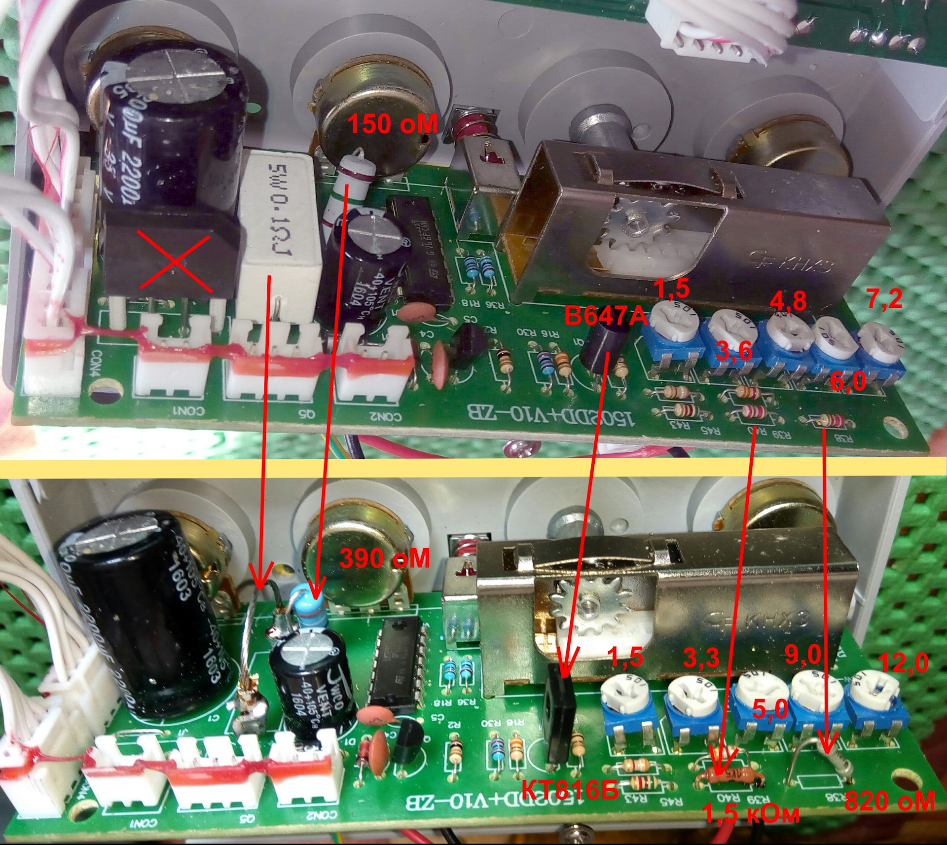

В заводском варианте PS-1502DD+ мягко говоря сыроват:
— Вольтметр врет, надо настраивать. Точность примерно +-0,5B.
— Амперметр не лучше вольтметра.

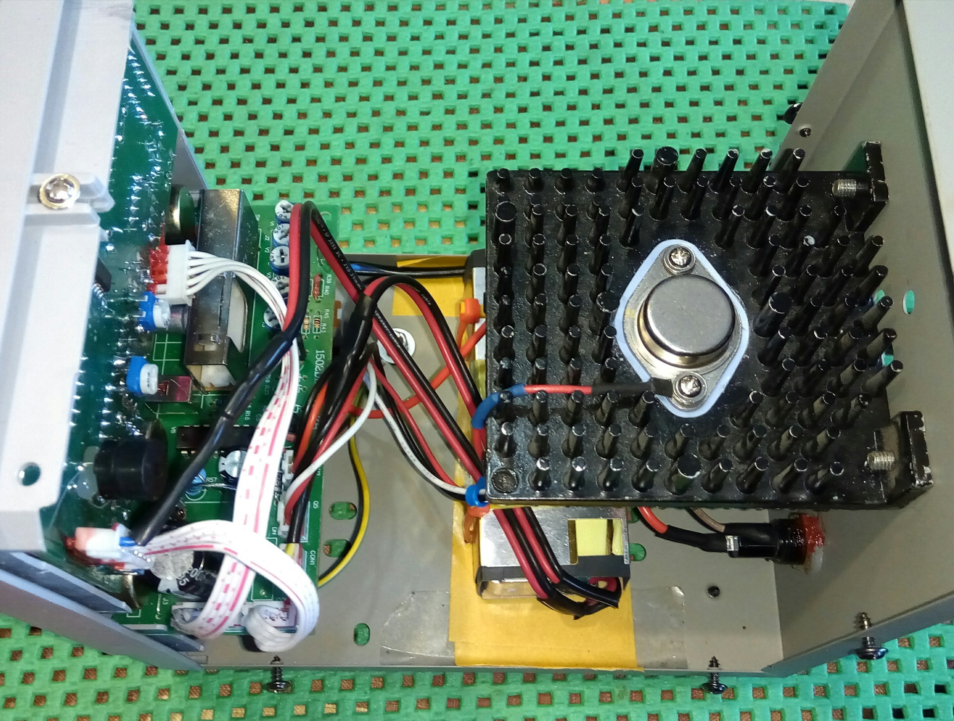

— При нагрузке по току 1,75 А (12 В) ~ через 30 секунд все вскипело. Конкретно это трансформатор, диодный мост, пару резисторов и выходной транзистор.
— При выходе из строя выходного транзистора (из-за перегрева) на нагрузку может пойти 22В.
— Без особых перегрузок сгорела пара выходного транзистора, вылетел 2SB647A. Вообще в таком включение не очень удачное решение, хорошо основной за собой не потянул.
Доработки:

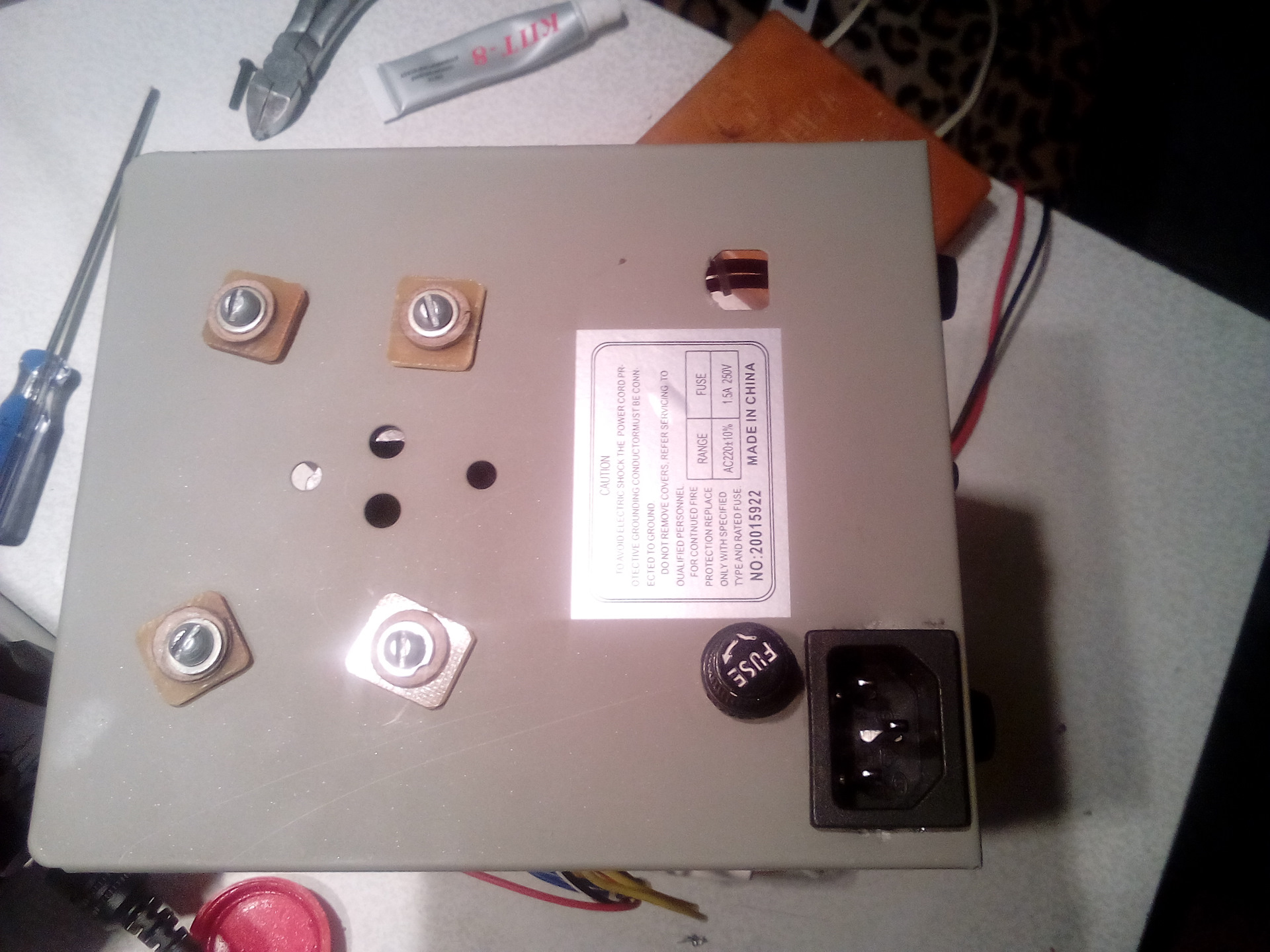

— 2SB647A заменил на КТ816Б.
— Резистор 0,1 Ом 5 Вт заменил на нихромовую проволоку. Он предназначен для измерения тока.
— Резистор 150 Ом 2 ВТ заменил на 390 Ом 2 ВТ.
— Заменил резисторы для получения других фиксированных напряжений. Выставил фиксированные напряжения: 1,5В; 3.3В; 5В; 9В и 12В.

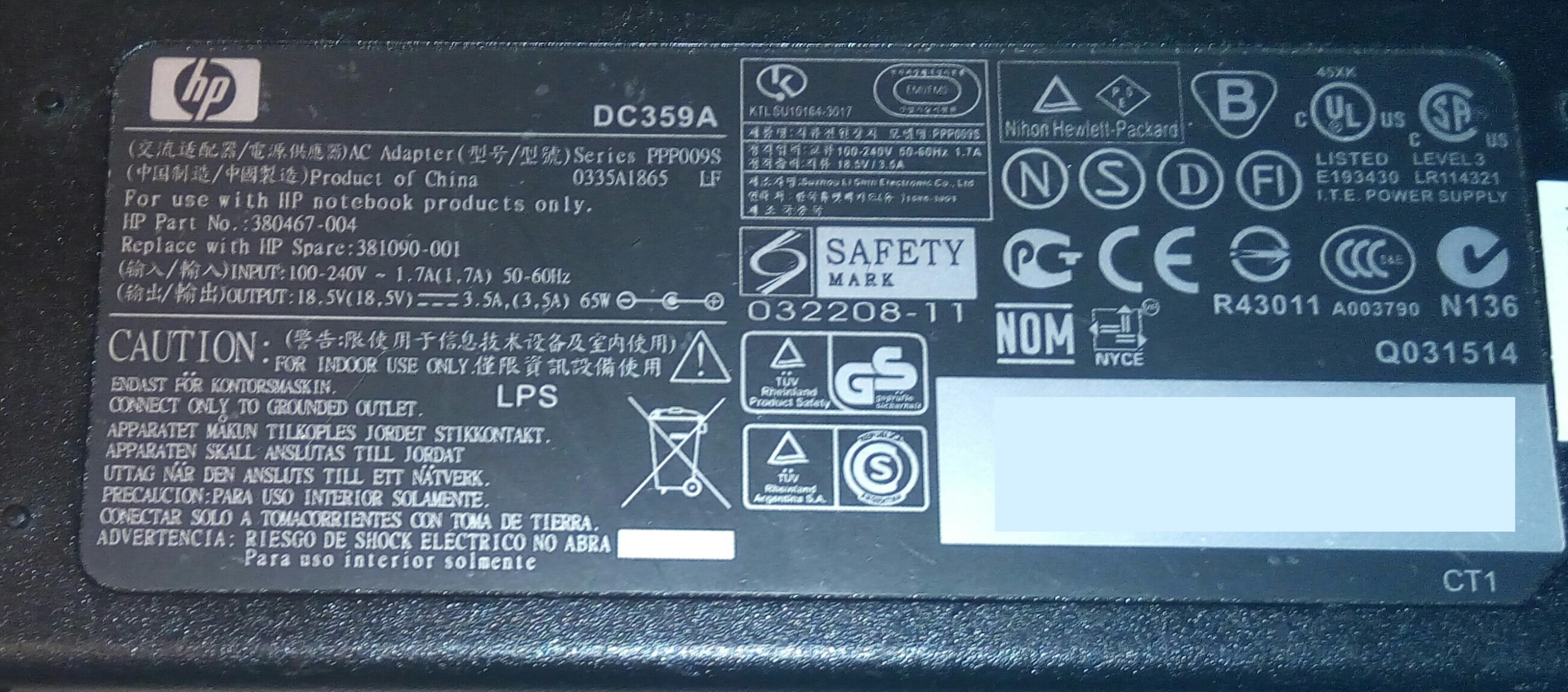

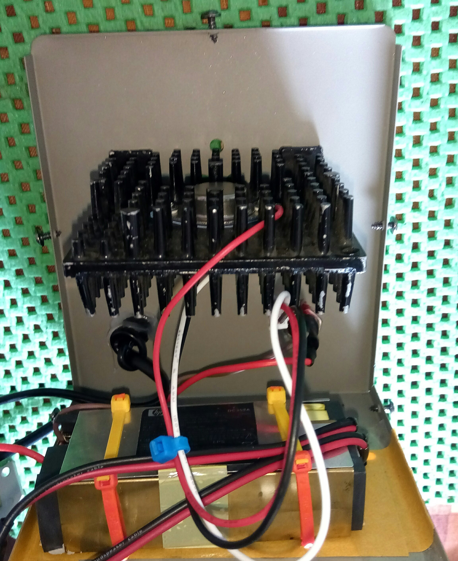

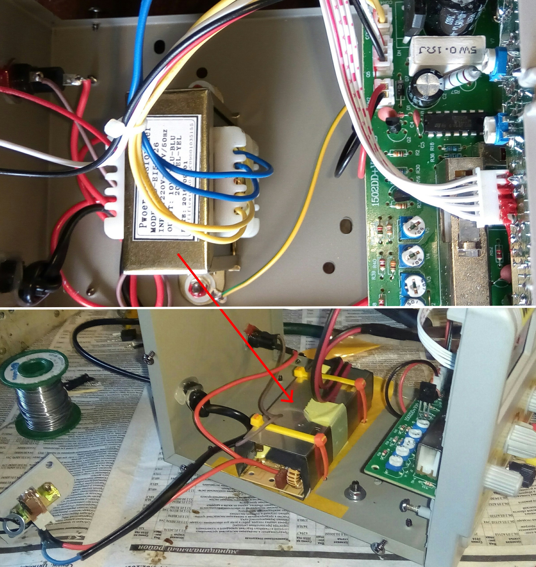

— Заменил трансформатор на блок питания от ноутбука. Заодно решил проблему с диодным мостом.
— Выходной транзистор поставил на радиатор.
Трансформатор с такими токами нужно тороидальный, а стоит он дороже или столько же как БП ноута. Правда O777cmd777O просто мне дал БП от сдохшего ноутбука.

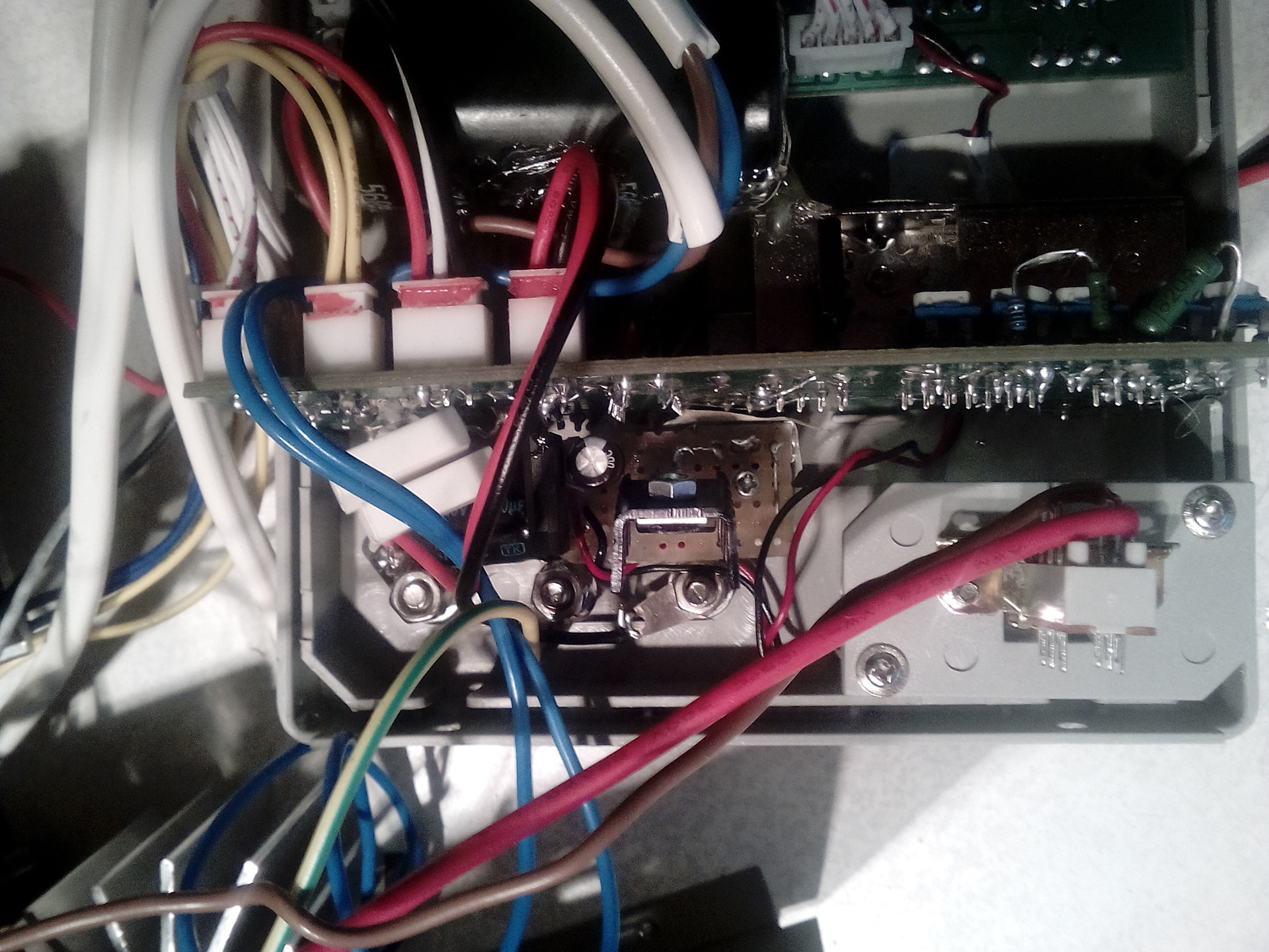

— Плату измерений тоже запитал от этого БП.

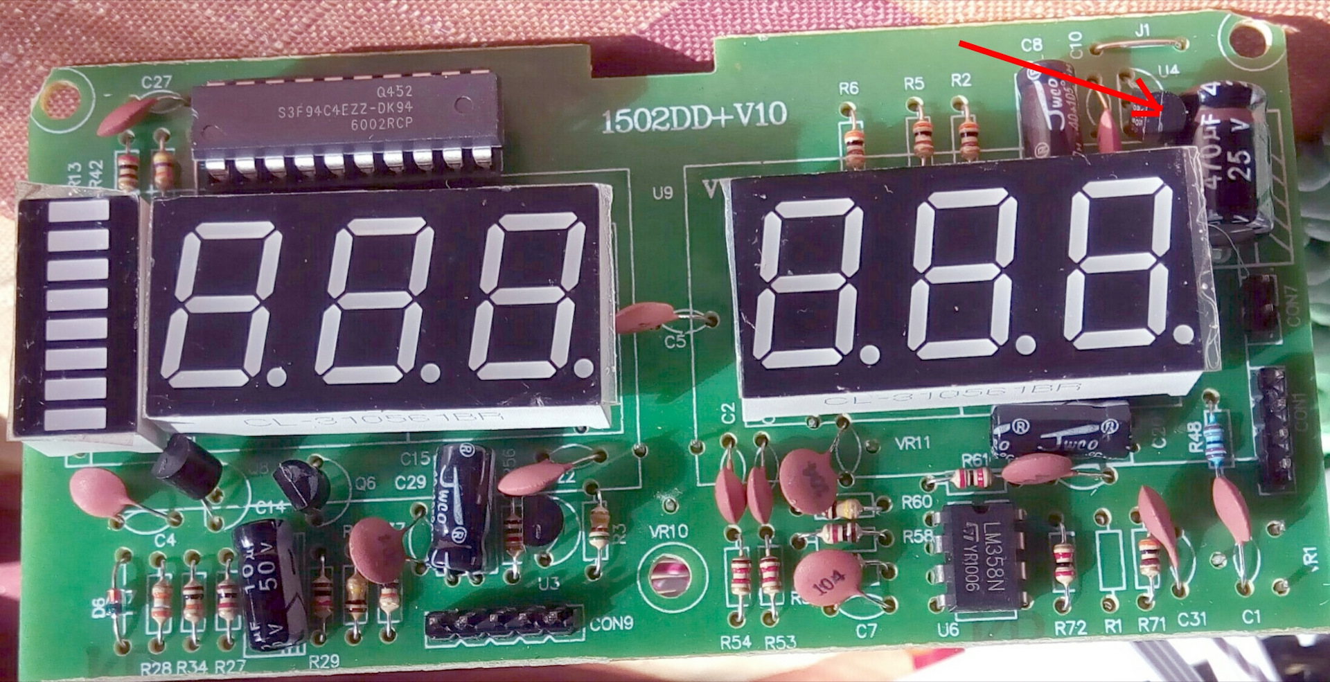

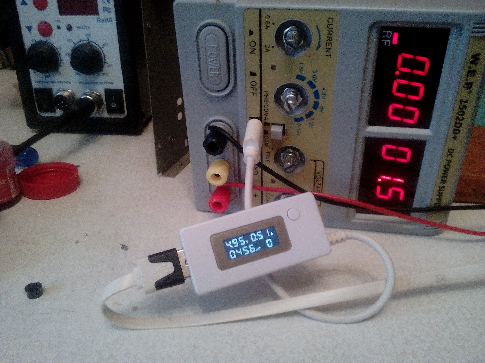

По поводу питания платы измерений. Там стоит один выпрямительный диод и стабилизатор выполненный на 78L05. Рекомендуемое напряжение на входе 78L05 от +7 до + 20 В, так что все в допусках.

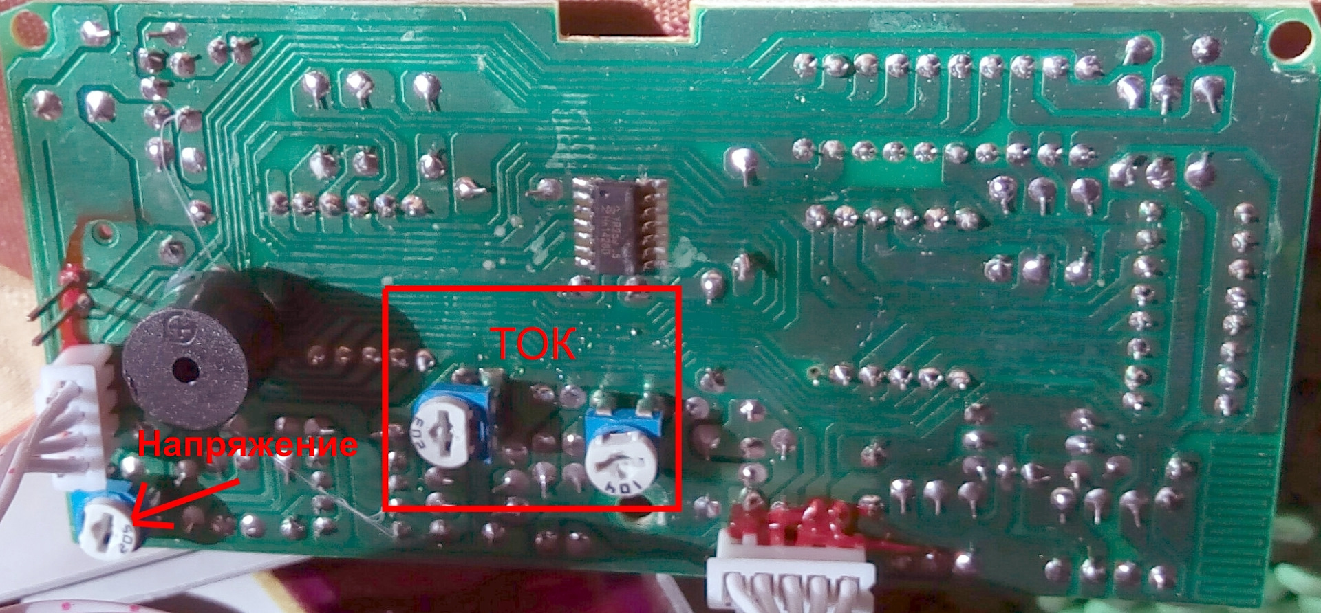

Выставлять точность вольтметра и амперметра лучше по максимальным значениям. Для напряжения с этим проблем нет, а для тока использовал лампочку 12V 21W. Для данного амперметра точность достаточна, ток 1,75 А при 12 В.
Правый подстроечный резистор по току — для выставления нуля (на индикаторе) без подключенной нагрузки.
Интересна антенна на плате индикаторов. Прибор и на самом деле измеряет какую-то напряженность поля, правда не разбирался какова реальная частота измерений.
Проверка:

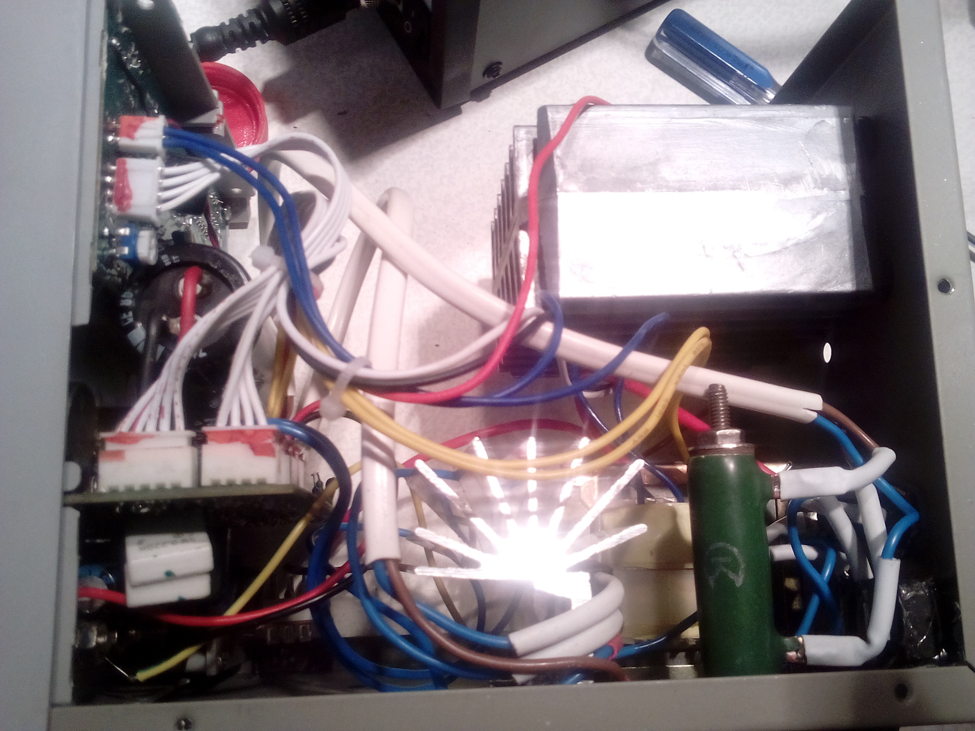

— При токе 1,75 А (12 В), за 45 минут, слегка нагрелся блок питания от ноутбука и сильно силовой транзистор, больше ничего не нагрелось. При более низких выходных напряжениях силовому транзистору будет тяжелее.
— Пробовал ставить вместо силового транзистора КТ829А (установлен на радиатор), но выигрыша по температурному режиму не получил. Остановился на заводском варианте, силовой транзистор — 2N3773.
В принципе для моих задач пойдет.

Дремч подскажите пожалуйста, тоесть если заменить резистор 150 ом 2 ватта то регулировка будет не 0-2 ампера а 0-3 ампера или больше?
Это только для измерения тока. Точность не важна, потом колебруется
Резистор грелся, а радиатор так сбольшими зазорами
Хорошая работа! Как основа для переделки то что надо! 2 замечания. Радиатор поставьте вертикально — будет греться в 2 раза меньше. Начнёт работать конвекция. Резистор 5Вт 0.1Ом зря поменяли. Или была причина?
Радиатор, по уму, надо за пределы корпуса назад вынести.
Он ещё меньше будет греться.
А главное, не будет греть остальное содрежимое.
Дико извиняюсь за критику в адрес автора. Я сглупил. Почему то уверовал, что у него зарядник был на 12 вольт. И тоже такой же влупил и предельное напряжение упало до 11 вольт)).
А когда увеличил с фото этикетку зарядника, то обнаружил- что там 19. Исправил (поставил другой з/у/) и вуаля — работает ! Только пищит на минимальном вольтаже, если акб от фонарика рядишь. Надо что-то будет думать, с более сурьёзными транзисторами. Хлама много советского- а вот что именно воткнуть, пока не решился. Надо мониторить характеристики. Сейчас у меня предельное напряжение с ЛБ 22,1 вольта от зарадника для видеонаблюдения на 19 вольт. Заявленый предельный ток для этого блока 6,5 ампер. Но нагрузку вешать, очкую. Если жопу разорвёт потрохам, я потом оглохну их маркировку копытить на просторах интернета)).

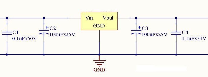

В общем я выкрутился слегка иначе… Так как на стабилизатор 78L05 рекомендуется подавать не более 20-ти вольт, а у меня ноутбучный бп был на 24 — я для платы индикации приобрел отдельно 12-ти вольтовый бп. Теперь в корпусе лбп у меня 2 импульсных источника. И все работает прекрасно
Тоже решение, хотя можно было поставить добавочную микросхему. Скажем стаб на 12В. Удачи в начинаниях.

Последний вопросик… У стабилизатора 78L05 рекомендуемое напряжение от 10 до 20-ти вольт. Но максимальное допустимое вроде 30. А у меня есть бп 24v… Можно ли будет поставить его туда?
Если температурный режим не уйдет вверх, то в принципе нестрашно. На 30С кипит.

Перебрал свой ЛБП, поставил БП от ноута 19В 4,47А, настроил постоянные напряжения (1,3-3,3-5-9-12В, но после первого включения), правда вместо резистора 150 Ом 2 Вт поставил 270 Ом 2 Вт (других под рукой не было, а ехать за одним резистором влом). И вместо КТ816 поставил КТ837 с маленькими радиатором (на всякий случай). Но вот проблемка, при первом включении, до тонкой настройки постоянных напряжений ЛБП выдавал аж 21 В на выходе (ток не проверял), но после тонкой настройки стал выдавать максимум 16 В. Что это может быть? Проверил все соединения, всё нормально. БП выдает свои положенные 19 В. Подскажите есть ли там ещё какой-то регулировочный резистор по напряжению? А то единственная схема, что есть на этот ЛБП не сосем от него, а от похожего, есть различия в компонентах и самой схеме.

Чем задается верхняя граница отображения тока здесь?
Можно отколибровать точность на максимальном уровне тока — последнее фото в статье, левый подстроечный резистор по току.

Единственное что оставил, радиатор запендюрил сзади прямо на транзистор, намазав термопастой. Радиатор взял приличный с медным сердечником от сгоревшей видеокарты, можно и кулер прикрутить который шел с радиатором, но пока не могу определиться где его запитать по напряжению. А так вроде и не греется, в принципе мне им танки не делать.
Вентилятор лишне, но если постоянно с большими токами работать…
Питание с БП от ноута возьми и поставь LM317T аналог — КРЕН12А (К142ЕН12А). Для вентилятора даже не обязательно кондеры ставить, хотя не помешают после микросхемы.
