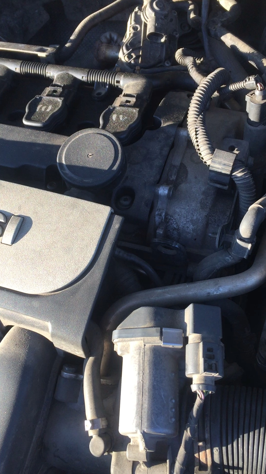

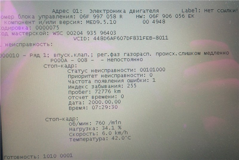

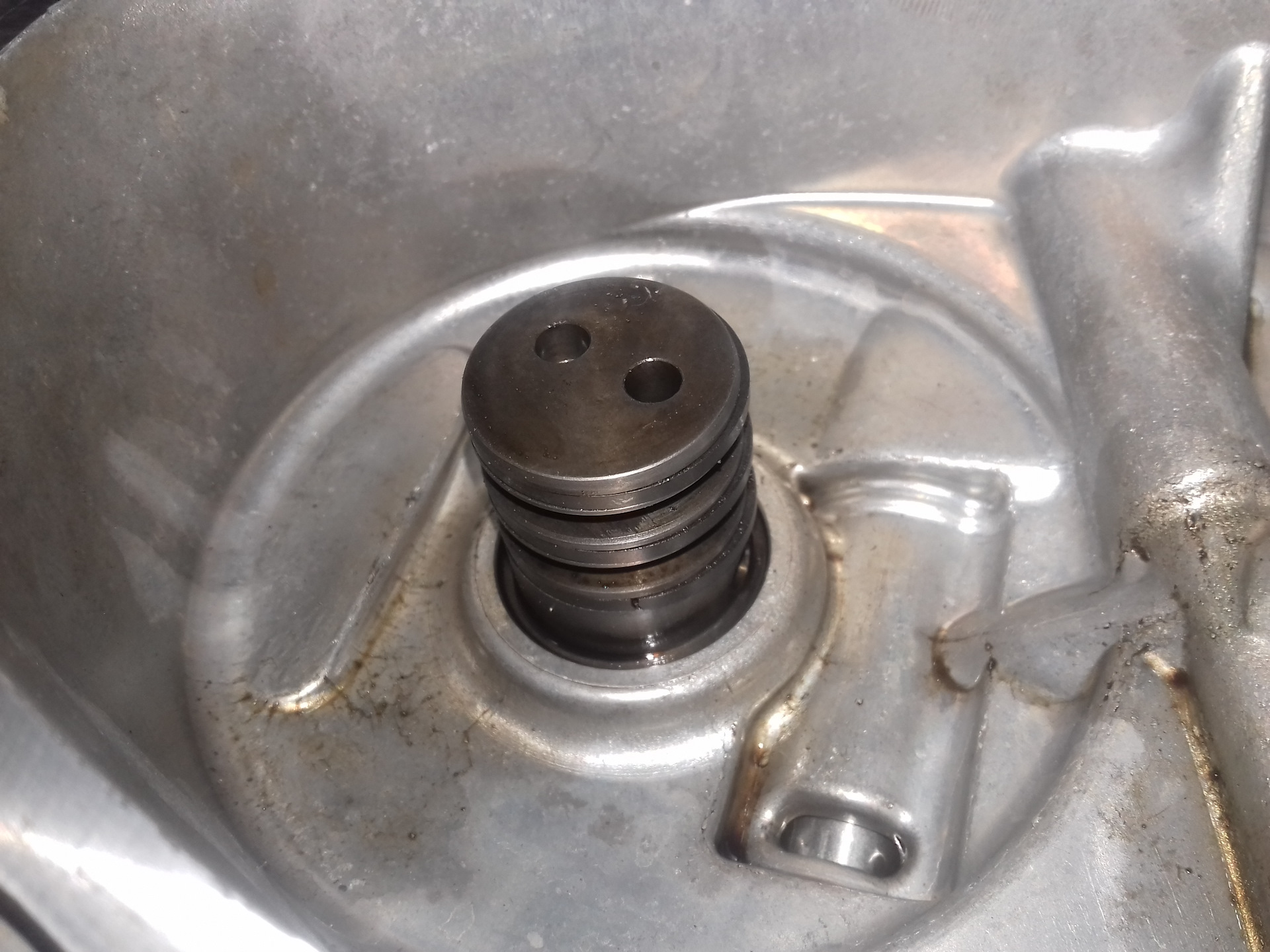

Имеем ошибку P000A регулирование фаз газораспределения происходит слишком медленно (двигатель FSI 2.0 BVY). Также со стороны межвальной цепи явно слышен посторонний звук, как будто цепь трет по крышки. Для устранения проблемы нужно заменить 3 уплотнительных кольца фазорегулятора.
Снимаем крышку межвальной цепи
VAG 06F198107A Кольца уплотнительные на фазорегулятор. Нужно покупать 1 лот, в лоте 3 шт.

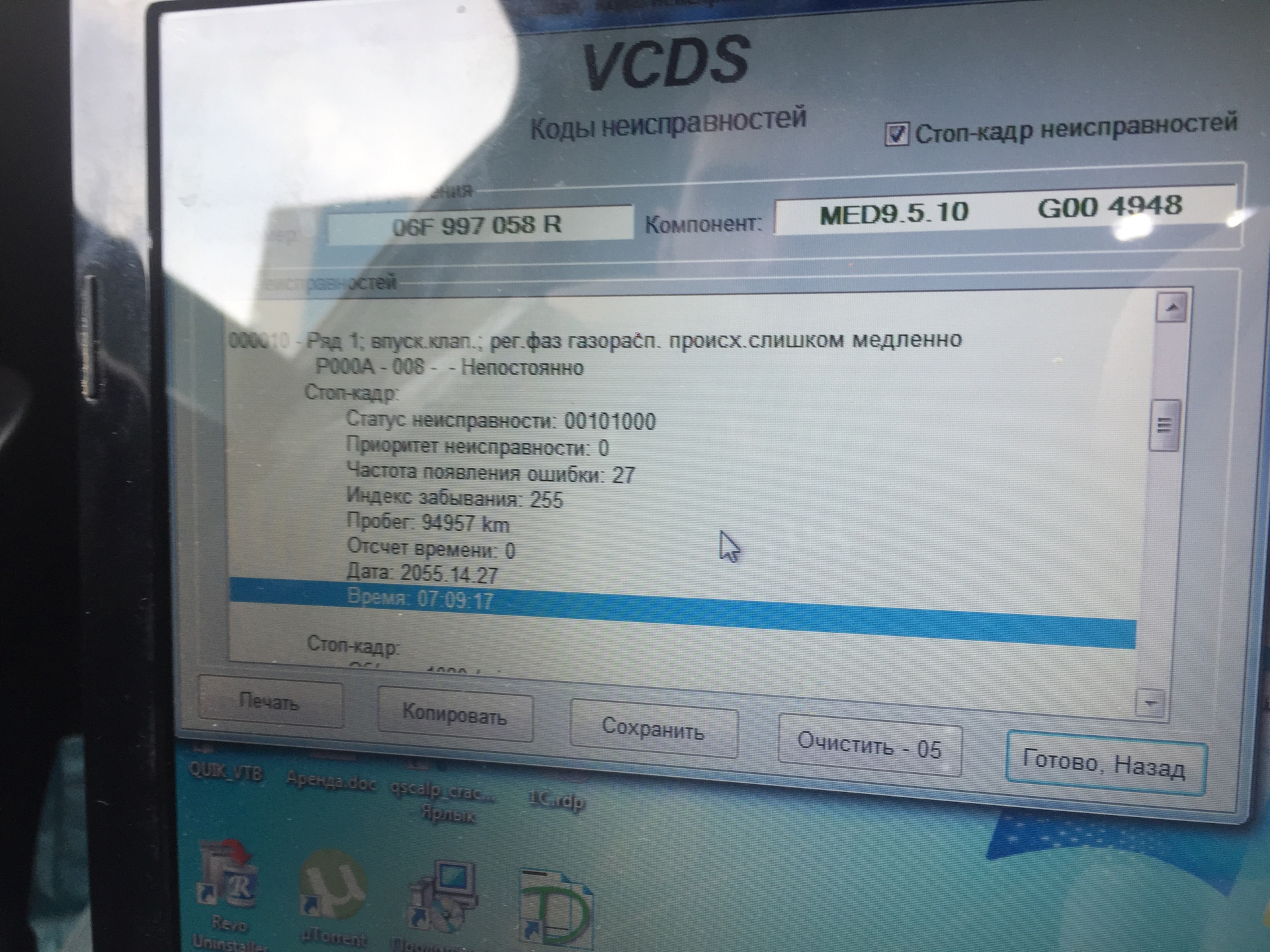

А в чем еще проявлялась проблема? У меня такая же ошибка. Со стороны цепи посторонних звуков нет. Слегка колбасит двигатель на холодную, через пару минут обороты опускаются и двигатель успокаивается. Расход на хх в прогретом состоянии 0.8-1 (чаще 0.9). Интересно, как узнать проблема в фазорегуляторе или достаточно кольца заменить?
Вариантов много: сначала проверить клапан n205 помоему называется, Если всё хорошо, дальше снимаешь и смотришь кольца если с ними всё хорошо тогда снимаешь фазорегулятор и разбираешь смотришь его.

Что то крышка у вас слишком чистая, а желтизна куда делась! Одно кольцо разломилось пополам, вставил назад и…пока не знаю, еще не запускал! кольца эти…такая Камасутра, скажу я вам и цена их трех, черт те знает из чего…1240руб! Во как!

привет.у меня двиг 1.6 fsi такая же ошибка.поменял клапан 205.цепь-ничего.на фото не понял где стоят эти 3 колечка?внутри фазика или на этот штырек одевается фазик?двиг сам не рабирал поэтому на фото не пойму.

Ошибки ?
Двигатель такой же — FSI 2.0 BVY.
Ошибка:
Адрес 01: Электроника двигателя Label: 06F-906-056-BVY.clb
Part No SW: 06F 906 056 HQ HW: 06F 906 056 HL
Компонент: MED9.5.10 G00 1766
Ревизия: 69H04--- Серийный номер: SEX7Z0H5316046
Кодировка: 0000075
Мастерская #: WSC 00011 888 06946
VCID: 7F06FFE52ED5A3BF27-802A
1 неисправность:
000010 — Ряд 1; впуск.клап.; рег.фаз газорасп. происх.слишком медленно
P000A — 008 — — Непостоянно
Стоп-кадр:
Статус неисправности: 00101000
Приоритет неисправности: 0
Частота появления ошибки: 3
Индекс забывания: 255
Пробег: 189869 km
Отсчет времени: 0
Дата: 2000.00.00
Время: 15:34:35
Стоп-кадр:
Об/мин: 760 /min
Нагрузка: 19.6 %
Скорость: 42.0 km/h
Температура: 63.0°C
Готовность: 0000 0000
Спасибо! Клапан в сервисе мне вроде смотрели и чистили. Это ничего не дало.
Там чистить Ничего, просто разбираешь и смотришь рабочий он или нет
Интересно, буду разбираться )
Давай, не забудь потом отписаться что было, в чём проблема
Что вас подтолкнуло смотреть кольца.
У меня после простоя скрежет метал об метал первые 2 секунды после запуска. И на горячую тоже прямо миллисекунды. Похоже что цепь шваркает по крышке. Цепь менял 15т назад. Думаю у меня тоже самое что у автора. Или там постоянно должен быть скрежет 🤷♂️
Нет, скрежета не должно быть, цепь меняется вместе с гидронатяжителем. Попробуйте сменить масло на более вязкое
Кольца тефлон?
Происходит из-за падения давления подающегося в фазорегулятор?
Кольца тефлоновые, очень хрупкие. Да совершенно верно, падает давление масла, фазорегулятор не может вовремя зачиковаться или разчиковаться.
