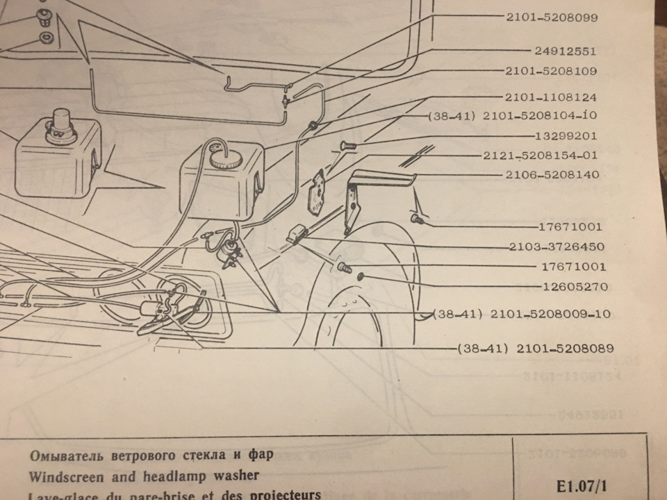

Судя по картинке из каталога, управление фароочистителями даже никак не привязано к электрооборудованию автомобиля, нет никаких дополнительных органов управления (клавиш). При включении омывателя лобового стекла, насос одновременно подает жидкость и в систему трубок фароочистителей: моторчики двигают дворники, жидкость брызжет на фары. Не знаю правда насколько эффективна такая схема подключения и работы фароочистителей, никогда не видел вживую их работу.

Интересная конструкция, можно ли сделать так, чтобы они работали с отдельной кнопки, если ставить отдельный насос на них?
Конечно можно, при отдельном насосе.
Насос по идее любой подойдёт, как считаете? Смотрю на схему и немного понять не могу

Сергей, вот объясните мне пожалуйста, почему на всех деталях указан каталожный номер, а на моторе ФО нет?
Вы так написали, что я в жизни не прочитал бы ваш вопрос. Есть катномер, 2101-5208009-10.
Если не ошибаюсь, то под этим номером идет мотор омывателя, а я писал о моторе очистителя фар (это к которому щетки дворников крепятся)
Ошибаетесь.
Это как понимать, получается моторы и омывателя, и очистителя идут под одним номером что ли? Какой-то парадокс :)
Это комплект, а не парадокс) Напротив катномера в перечне так и написано. Мотор-то тоже нетипичный. Поставляется всё вместе.
