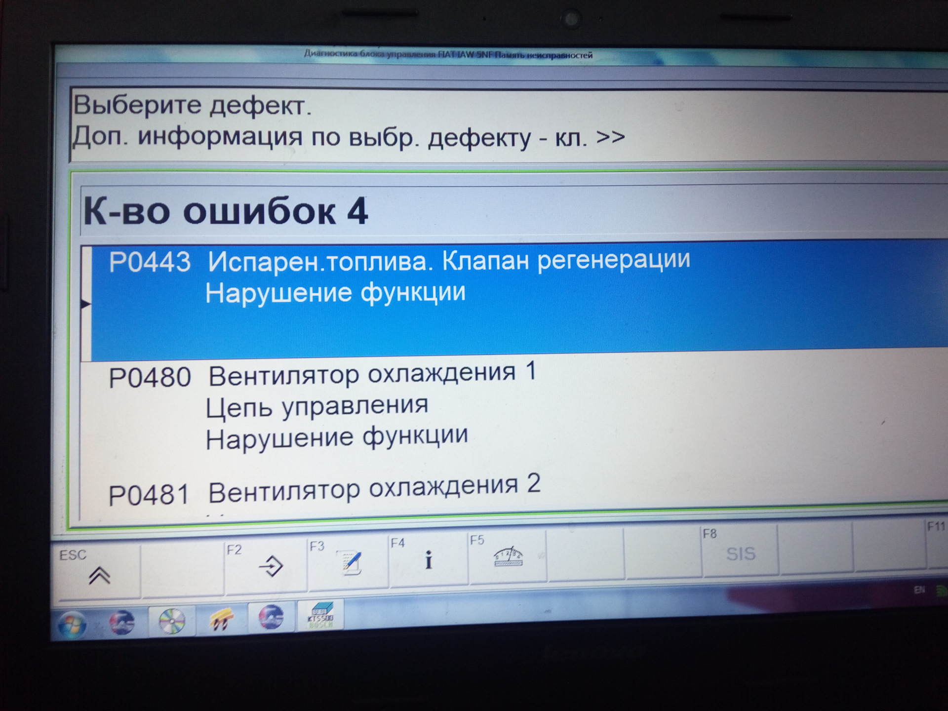

Владелец авто изначально жаловался на нестабильную работу двигателя, иногда глохла, чек — короче, все банально. Начинаем традиционно с чтения памяти ЭБУ мотора.

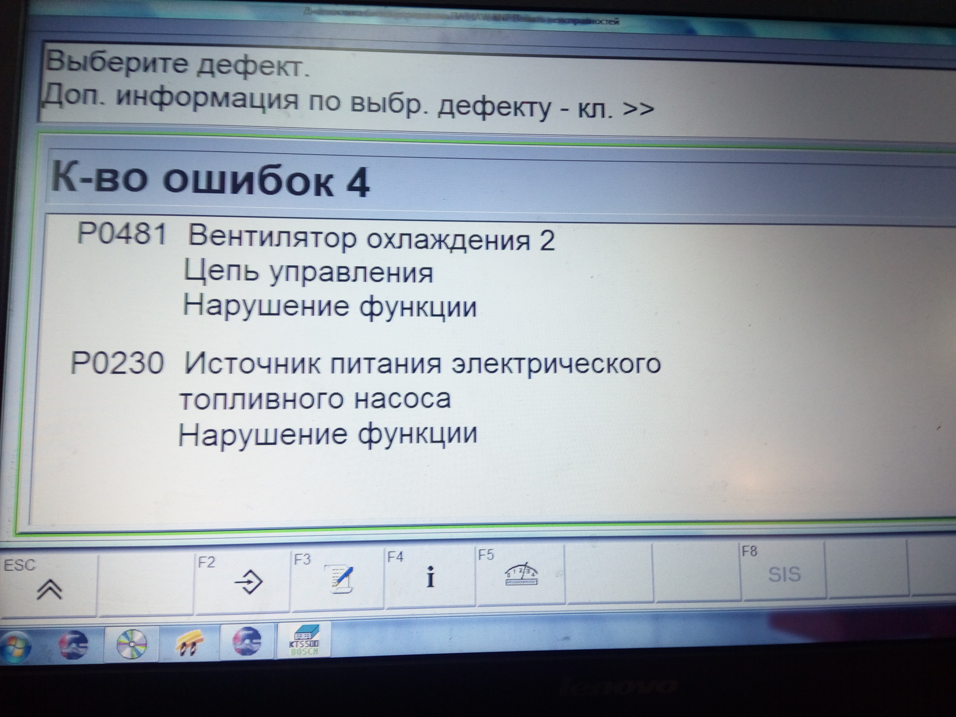

Кстати, ошибки по вентиляторам хозяина совсем не "парят". А зря, скоро могут начать. По топливному насосу тоже не будем воспринимать всерьез. Очевидно, в какой-то момент ЭБУ не получил обратной связи от реле насоса. А вот ошибка P0443 может нам помочь.
По моим наблюдениям, ошибка, в которой есть отсылка к клапану рециркуляции, к этому клапану отношения напрямую не имеет. Скорее всего, самодиагностика авто так реагирует на соотношение воздух/топливо. И если трубки и сам клапан исправны ( а так и есть), стоит искать проблему в другом месте.

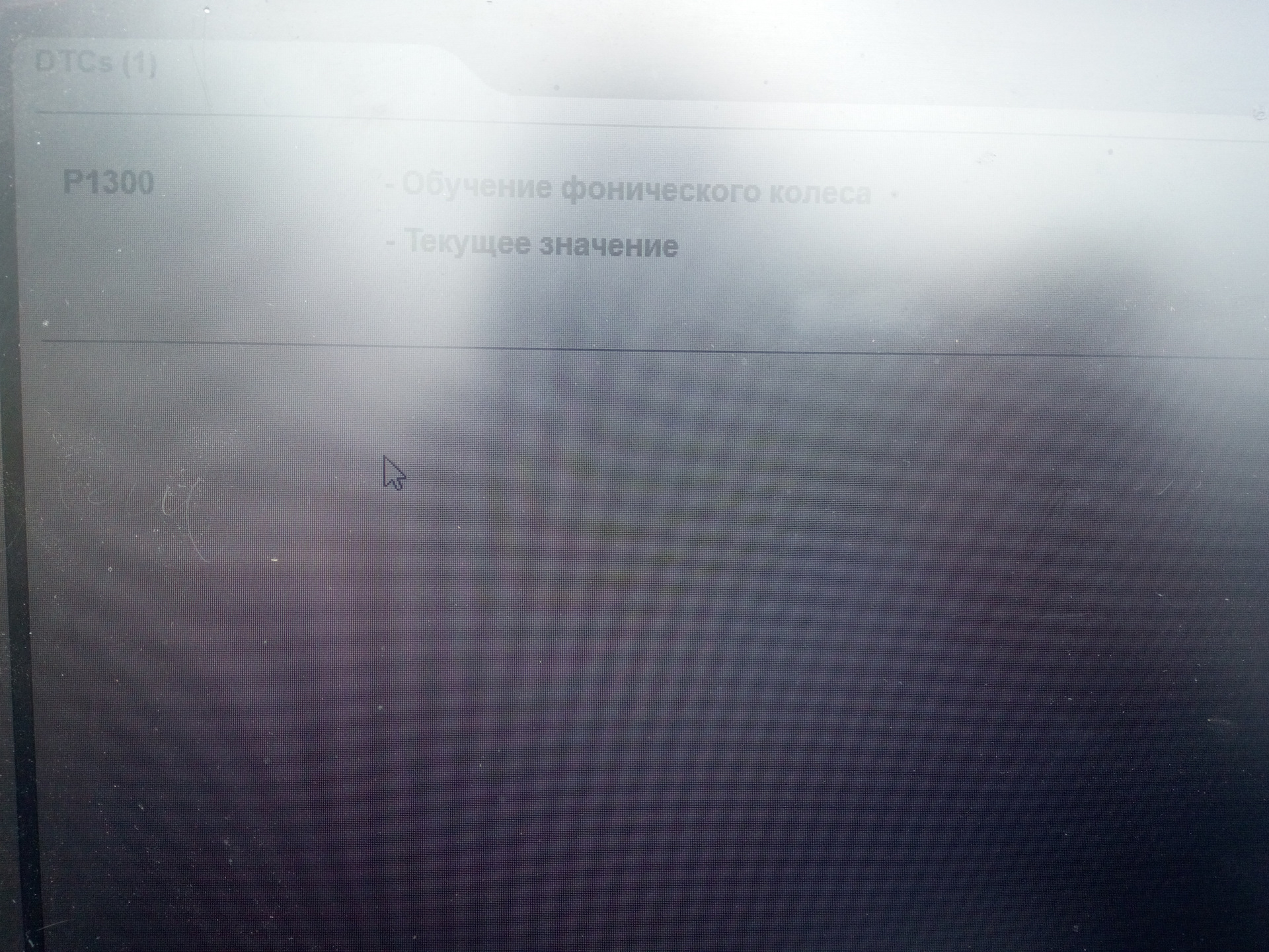

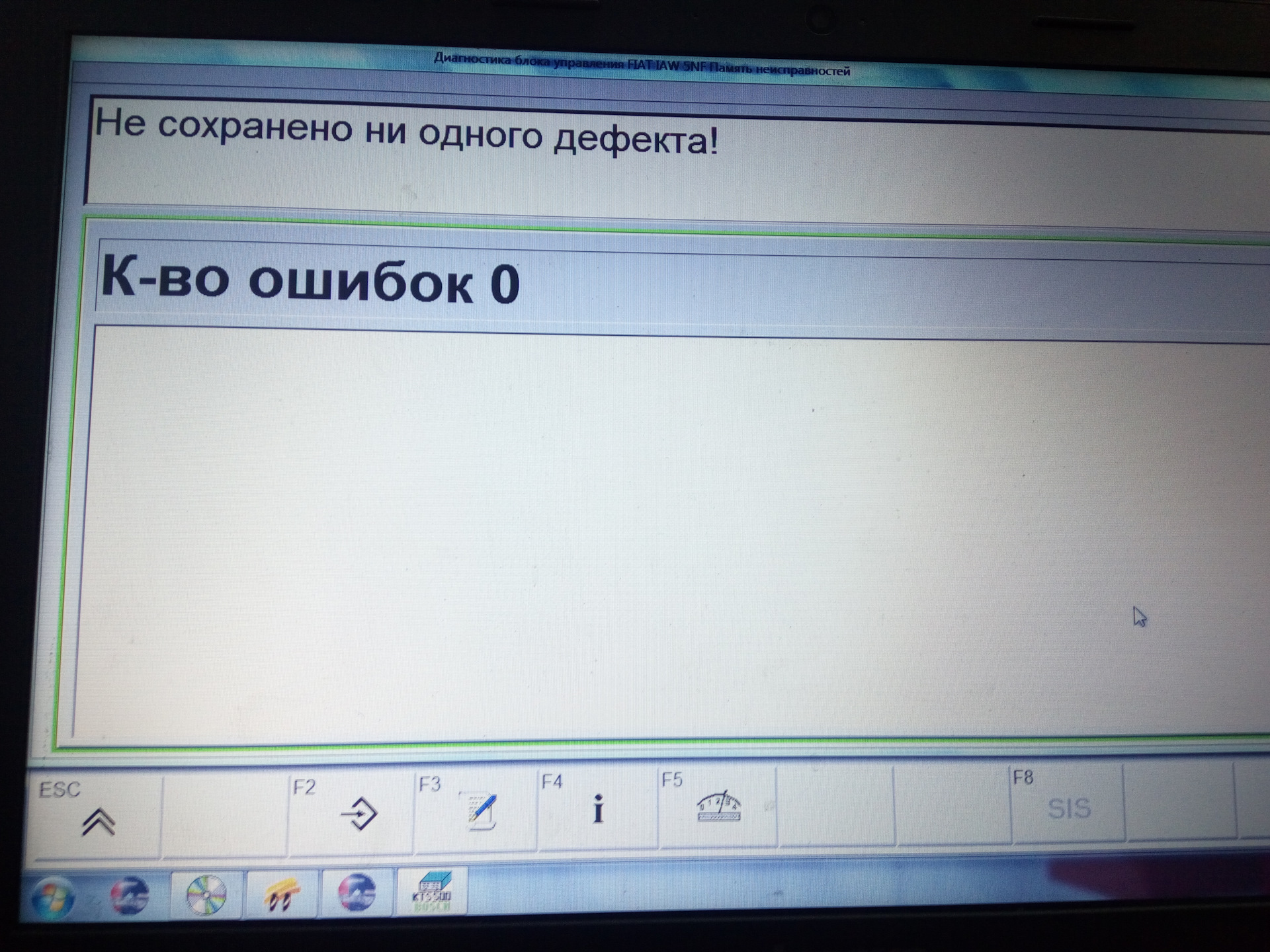

Читаем еще раз память ЭБУ, на этот раз и остальных — панель приборов, центральный блок, и др. Все чисто! Читаем другим прибором. Удача!
Мозгам не нравится адаптация некоего фонического колеса (в оригинале flywheel). Но мы жн сделали адаптацию! Ага, прибором, который даже ошибку не увидел…
Лезем в интернет и находим постыдно простой способ адаптации того самого колеса (надо думать, датчика положения ДЗ).
Нужно завести машину и трижды резко нажать на педаль газа, чтобы обороты поднялись до 5000. Все, адаптация закончена, ошибок нет.
