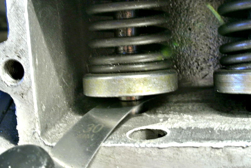

Установил зазор на впускном клапане 0,15 мм.
На выпускном получилось 0,30(по руководству допустимо).

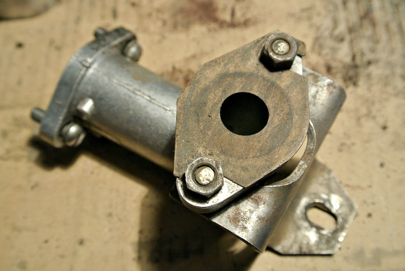

Уже пересмотрел кучу статей. Свечу менял, бензин отличный. Карбюратор продувал. Быстрый старт брызгал. Снял голову, приложил к цилиндру. Немного играет. Может поведена и недожимается где-то, хотя на прокладке оттиск равномерный. Еще перед карбюратором стоит прокладка из картона с меньшим отверстием. Обкаточная или как-то так она называется. Стоит ли ее убрать?

Здравствуйте. Клапана регулировал за счет подбора длинны толкателей при покупке(прямо в магазине, штангенциркулем) подбирая нужную величину, зная свои размеры, ( посмотрите первую часть ремонта.). Это не сложно, по другому клапана не регулируются. По поводу поршня. В моём случае, я, при разборе на поршне сделал небольшие метки, а затем поставил по ним всё на место.

Прокладку убирайте. Она как Вы написали обкаточная — целка. Посмотрите на моей ссылке там такая же стояла.
Но, как я понимаю заводиться и с прокладкой он должен.
Да, заводиться должен, но будет ограничение по высоким оборотам. Лучше снимите её.
