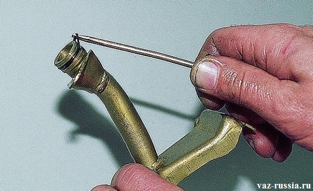

А да кстати поменял колечко, оно было жёстким

Это колечко от времени грубеет и превращается в хрупкую пластмассу. Начинает подсасывать воздух и вместе с маслом он приходит в гидрокомпенсаторы и они поэтому стучат постоянно.
Здравствуй. Из за этого кольца один гидрик может стучать?
Здравствуйте! Конечно может. Все зависит от состояния колечка…Может оно не совсем развалилось, а немного травит воздух. Этого и будет достаточно, чтобы завоздушивать гидрики. Но это один из вариантов, который указывает на причину. Субьективных факторов и предпосылок ещё несколько. Может действительно сам гидрокомпенсатор закоксовало и он брякает…Всё надо смотреть в комплексе.
bazura
Добрый вечер, а есть у вас может артикул колечка?
Здравствуйте! Кольцо маслоприемника ВАЗ 2115,2110,2112,2109, Приора, Калина, Веста, Гранта, артикул 21080-1010075-00

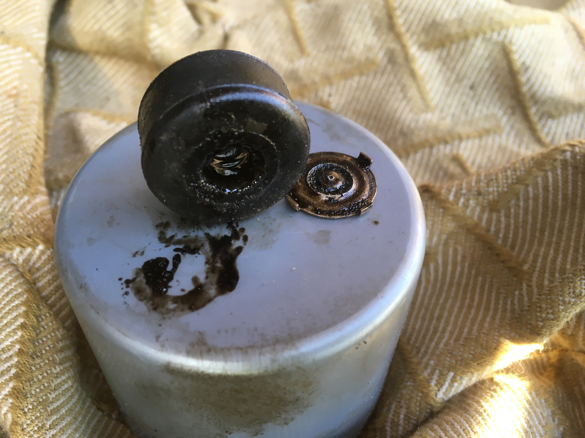

Когда снял маслоприемник — на трубке обнаружил белый герметик и неполное кольцо которое развалилось при выковыривании. Герметик убрал и просто установил кольцо.

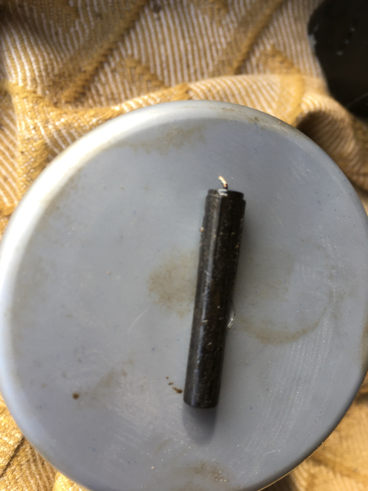

Вот что было в маслоприемнике в прошлый раз дня два назад. Это что ?))
bazura
Если на холостых хотя бы единица будет на манометре, то гидрикам хватит давления чтобы не стучать. Нормальное от 1,8 до 2,5-3,0. Я уже много раз говорил про резиновое кольцо и был случай когда парень меня убеждал что поменял его и причина стука не из-за него. Однако, как выяснилось позднее, при замене он порвал кольцо. Надо очень аккуратно вставлять маслозаборник. Посмотрите у себя, не поленитесь. Чудес ведь не бывает.
А это в поддоне лежало.

Если обломил болт на постели распредвалов, давления не будет, потому что масло тупо выкидывает через отверстие, в гидрик не давит. Выкрути остаток болта, и закрути новый, и будит тебе счастье, уже многими ребятами проверено.

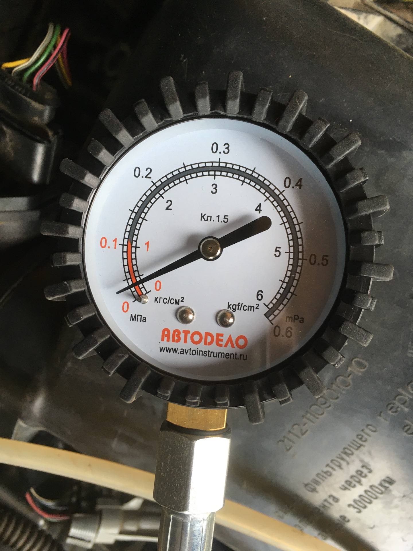

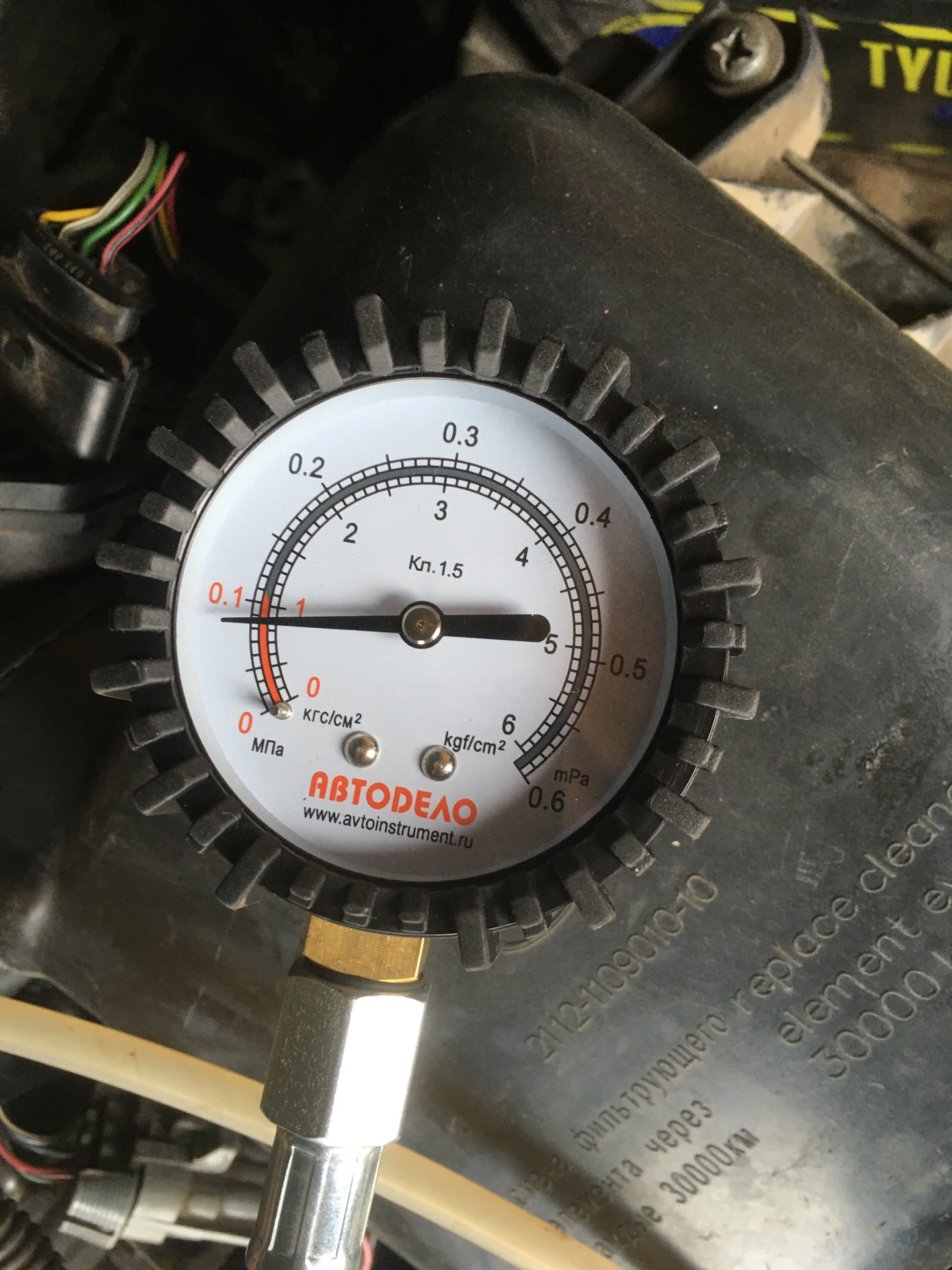

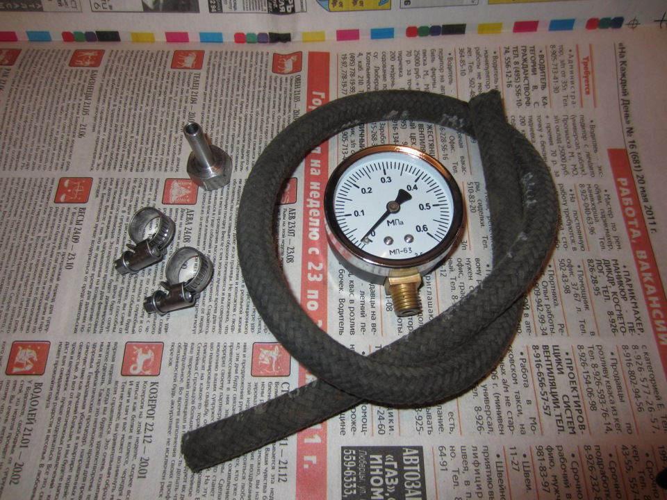

Давления как мерил?
Собрал вот такое устройство (фото не моё) Вывернул датчик давления масла и ввернул манометр. Завел и увидел сколько давит.

И снова приветствую! Был на сто на горячую давление масло выдало 1.5 мастер сказал что износ вкладышей! Точно не масло насос так как при прогазовке давление подскакивало до 3,5 хотел бы услышать мнение знатоков?!)

На маслозаборнике есть кольцо, оно со временем дубеет, рвется или просто рассыпается

Тоже столкнулся с такой бедой. Пропало давление после сборки двигателя. 0.5 на холостых. Сразу заменил маслонасос, стало давить 0.8. Всё равно мало. Куда дальше копать?
Все таки съездил за нормальным манометров 1.5, показало при этом все равно из под шланга давило масло, еслиб не давило думаю 1.6/1.7, да и масло заменил после не замерял.возможно гидрики дохнут па тихой, посмотрю как себя проведут после замены масло.
И ещё при замене давило масло из под шланга манометра, может и не точно замерил
Замер показал при 90 гр 1.2 хотя манометр стремный 18 века наверное.
