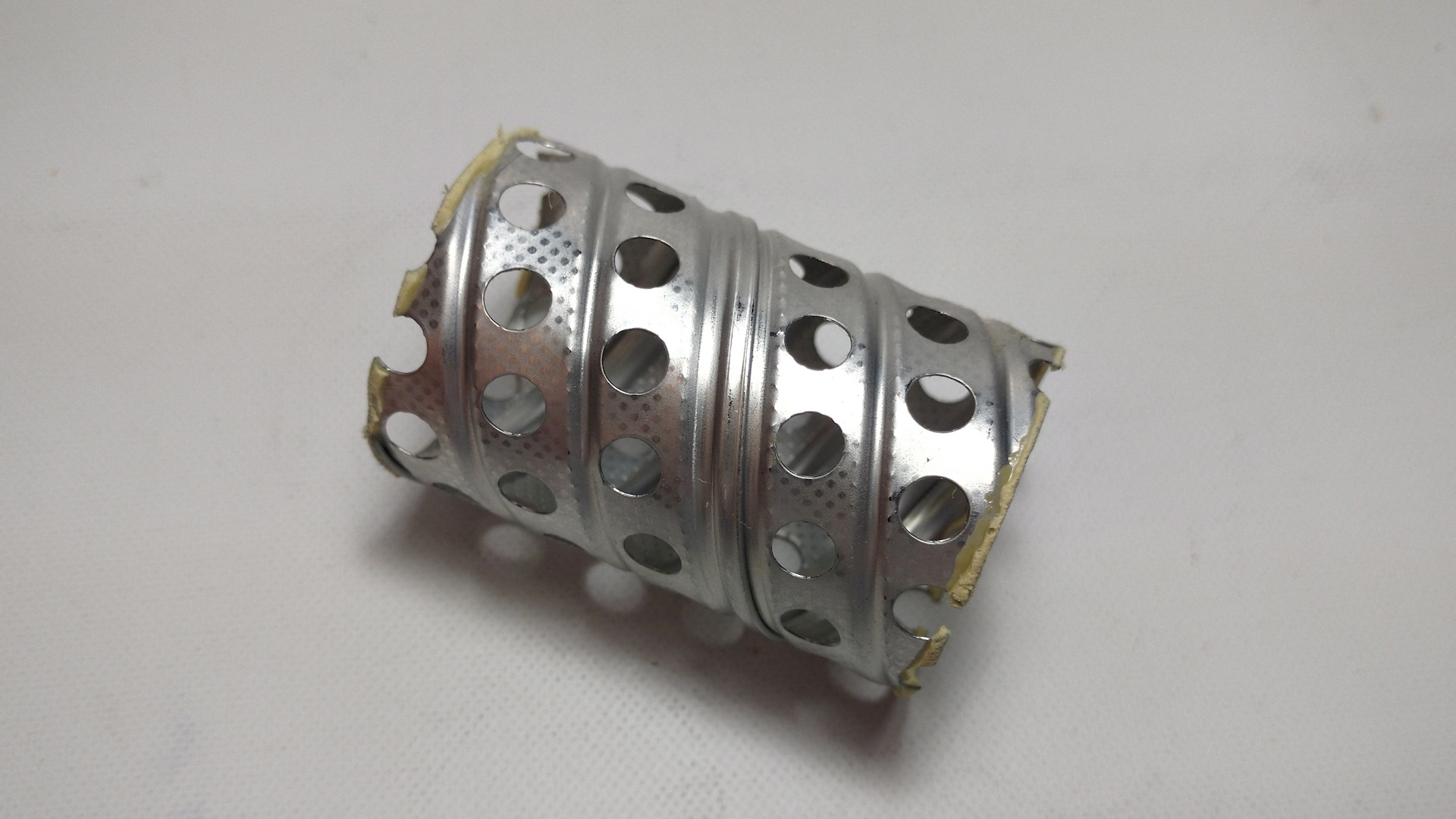

Буквально пара мелочей и был бы хорошим. А так непригодный
Это фильтр — не фильтр. Масло будет идти мимо шторы.
Да вроде сквозных пропусков-то нет
Последние две фотографии. Специально выделил красным. Сквознее некуда.
С телефона не разглядел
C200K
А куда масло то там пойдёт? Если честно просто может не допонял, там же дальше к центру залито все, ему же некуда вроде бы деться будет.
Не имеет значения в внутри или снаружи. Для наглядности изобразил схематично.
C200K
да не…
