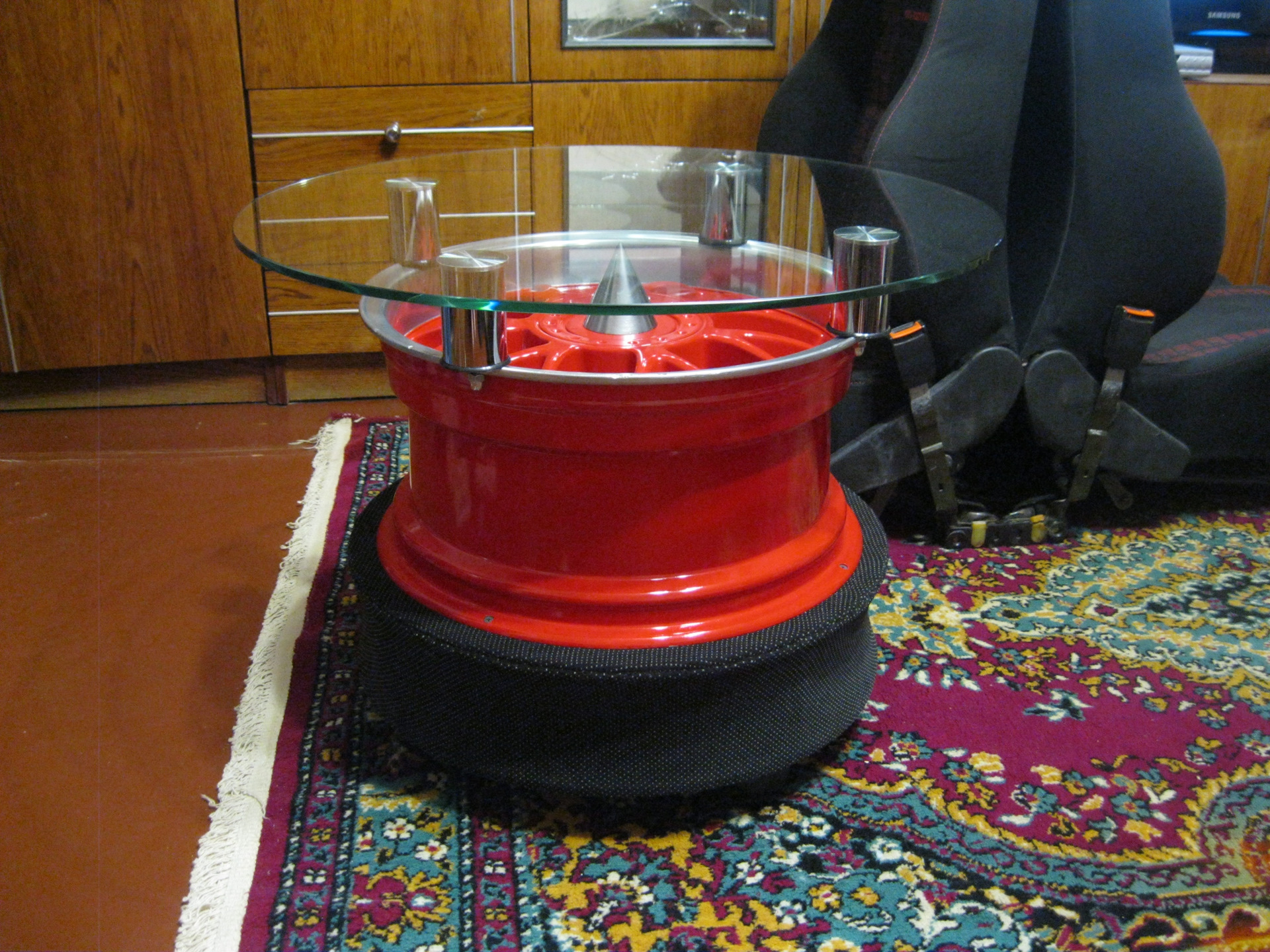

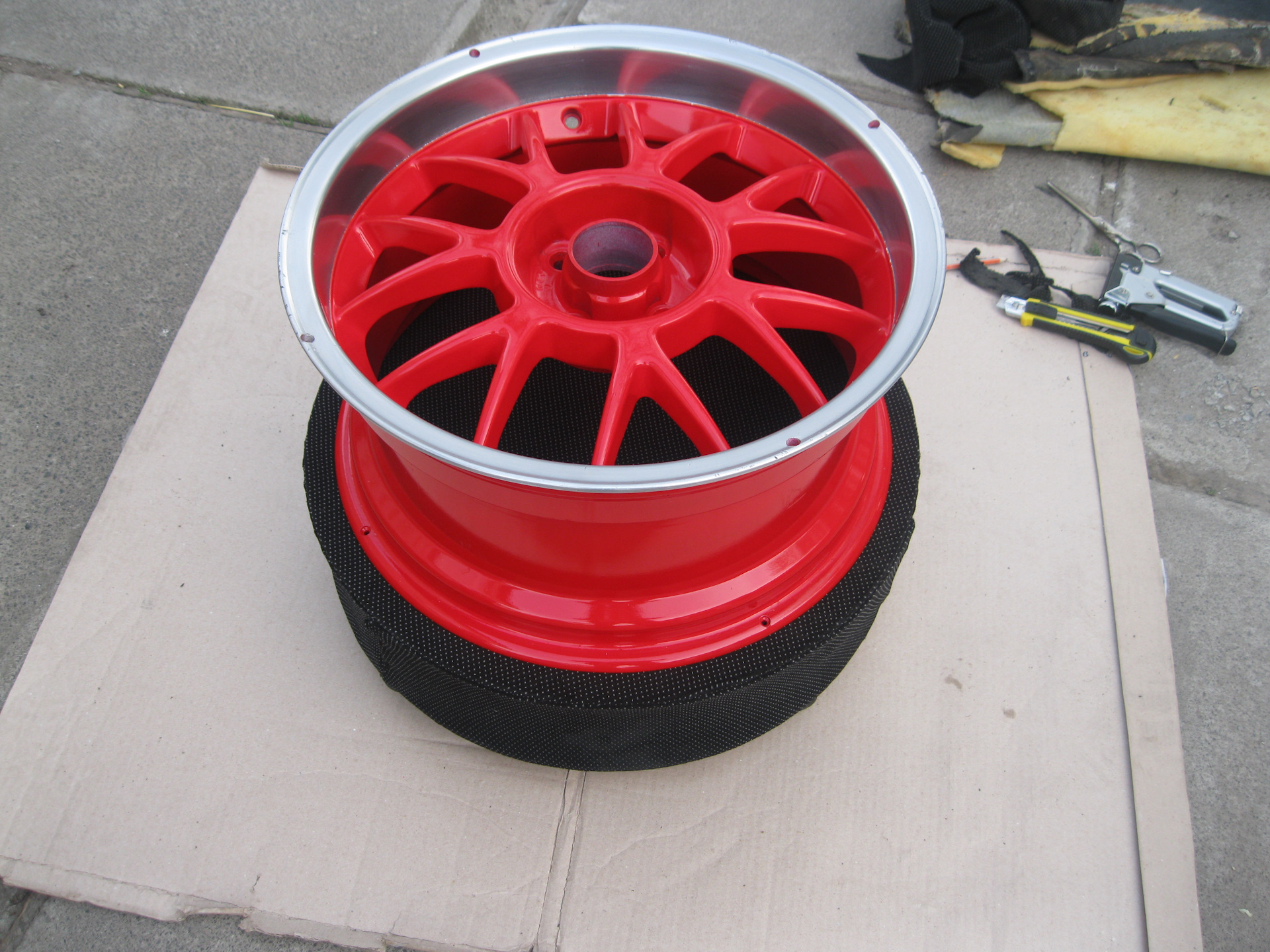

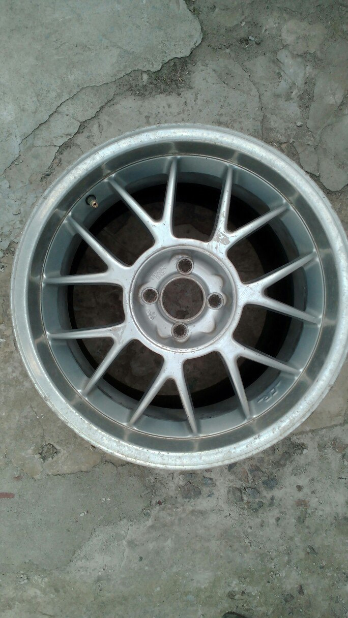

Больше двух лет я строил его. Давным давно я купил один диск Intra CR R17. Автомобильные диски моя страсть и я загорелся этим делом… Сразу понял, что это будет столик!

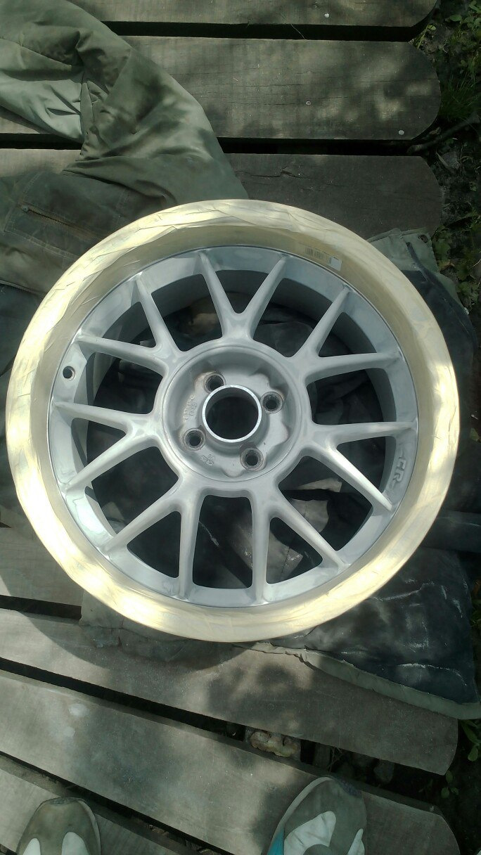

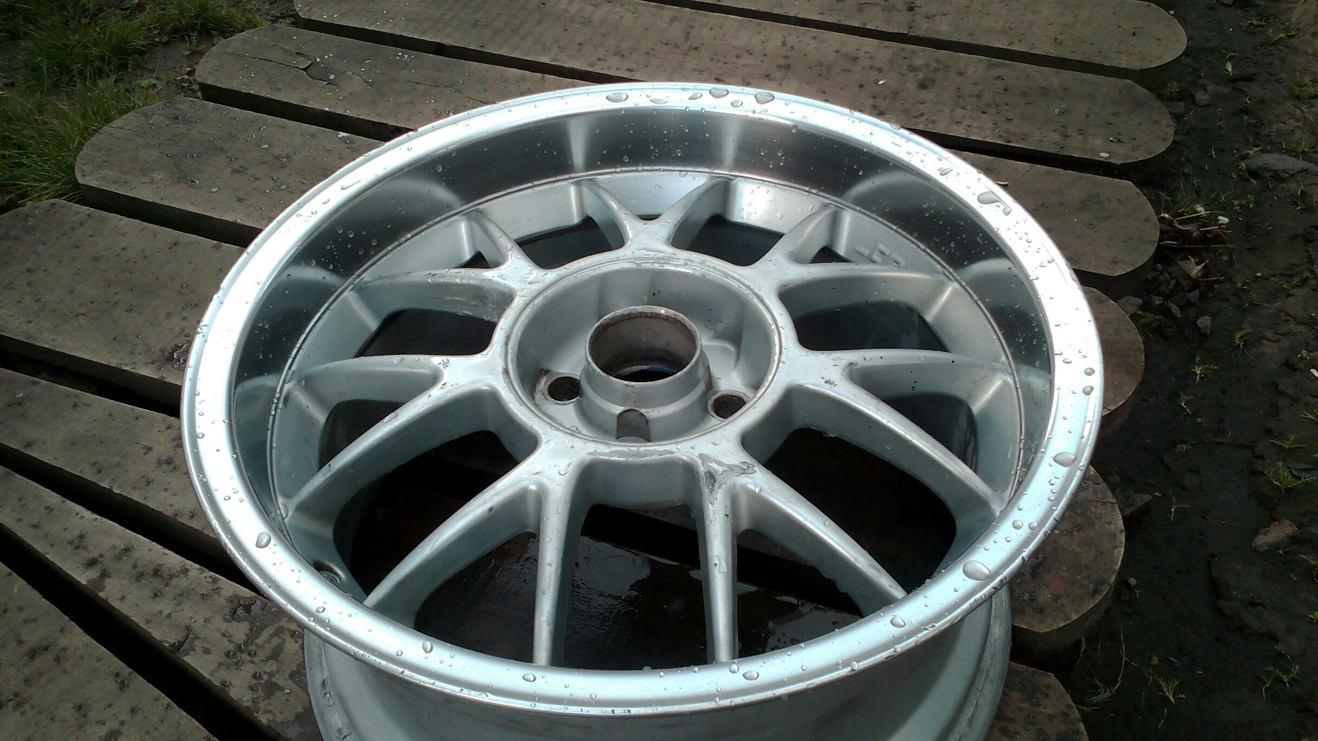

Первым делом полирнул полку, не в идеальное зеркало конечно, но как умею…

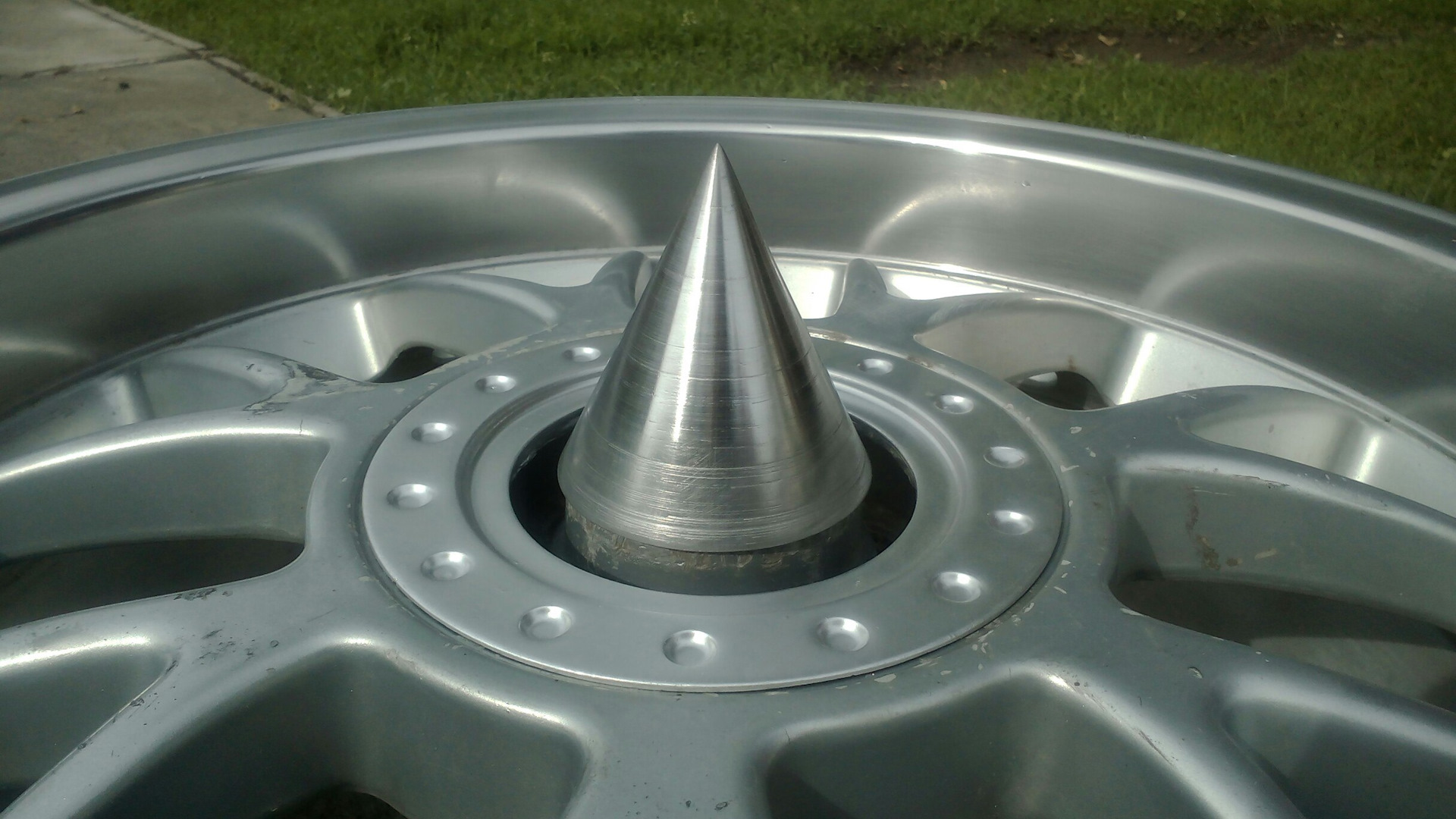

Потом заказал у токаря конус в центр диска… и использовал одну крышечку от BBS RM.

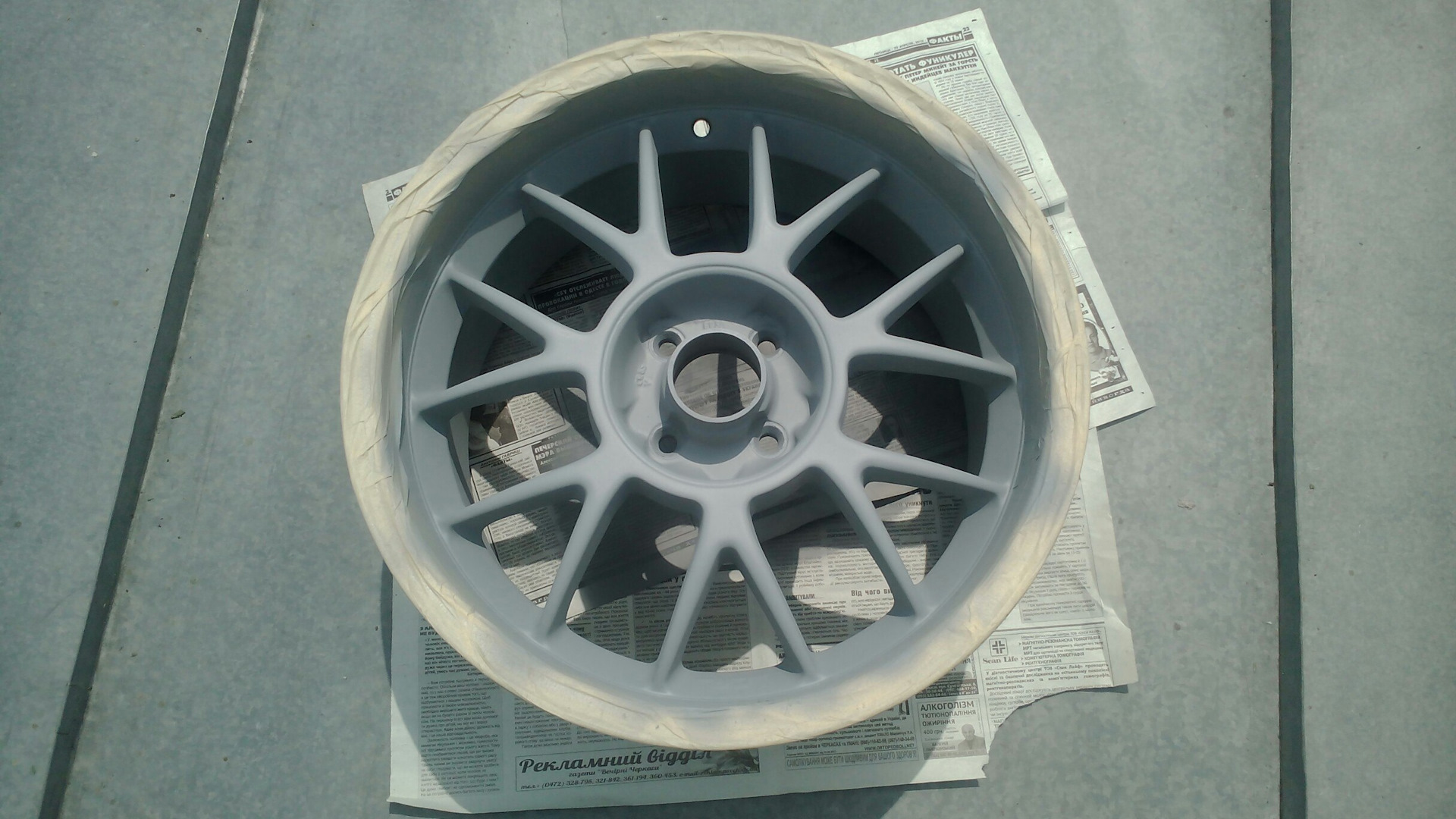

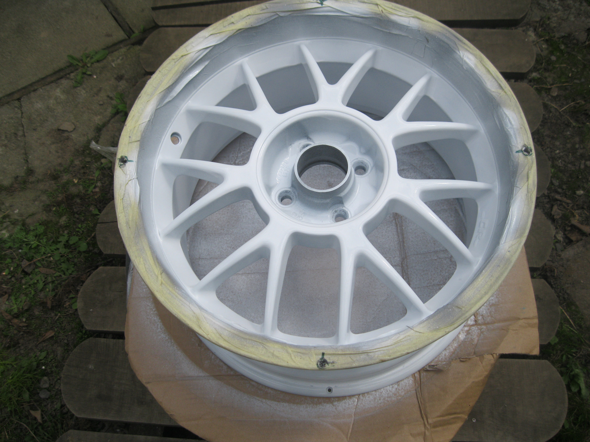

Дальше принялся готовить диск к покраске
Грунтуем…

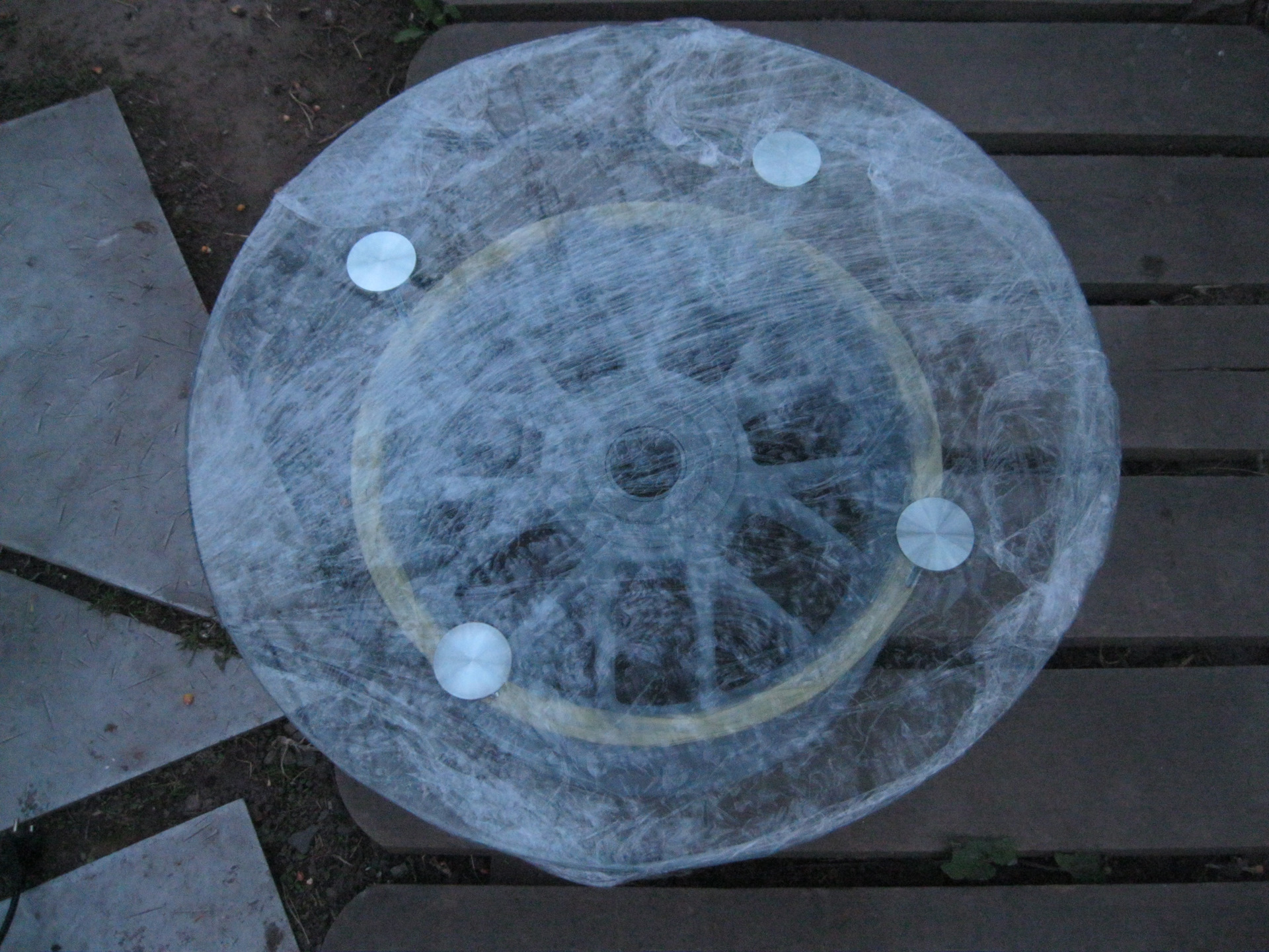

А теперь самое дорогое, это стекло с ножками. Стекло брал 8 мм, что бы на верняка (хватило бы и 6 мм).

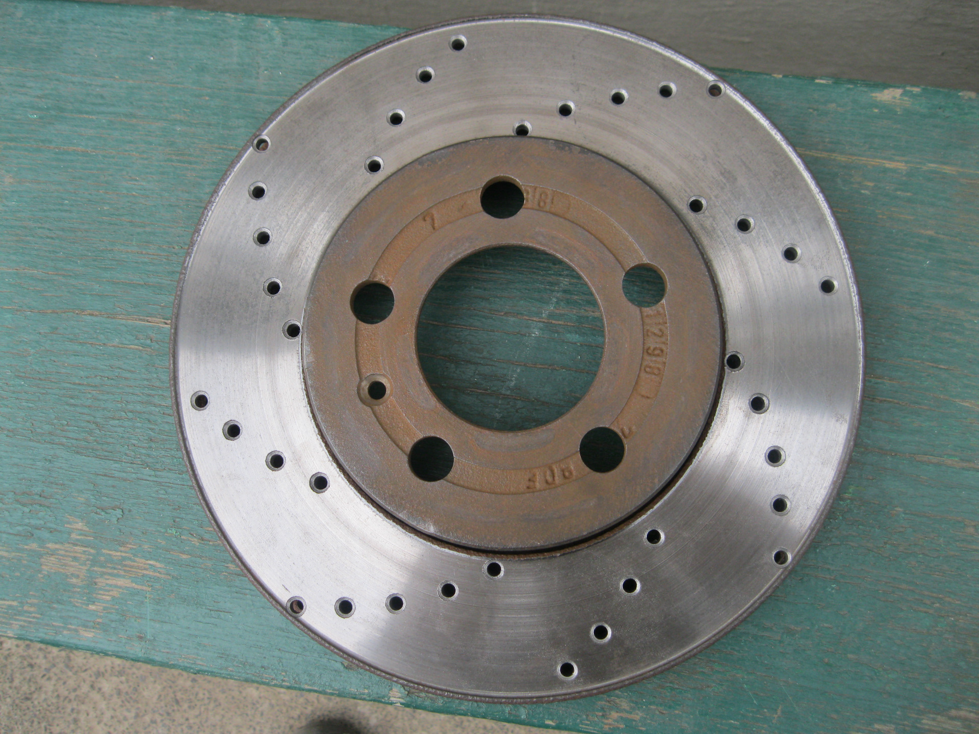

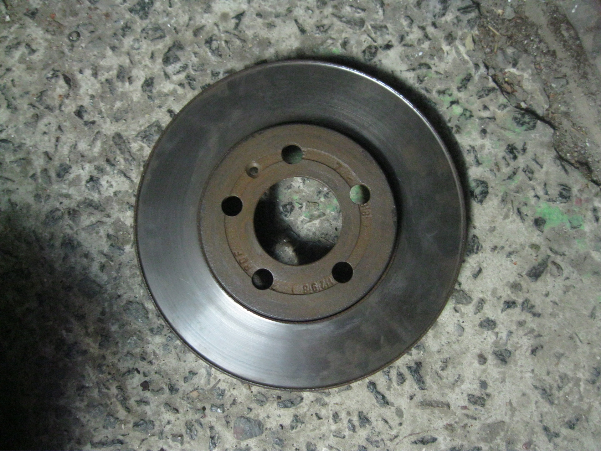

Друг Андрюха подогнал старые тормозные диски от Шкода Октавии 256 мм, в плане найти побольше, думаю на 312 мм. или хотя бы 280 мм, а то этот маловат…
Но он просто показался мне скучным…

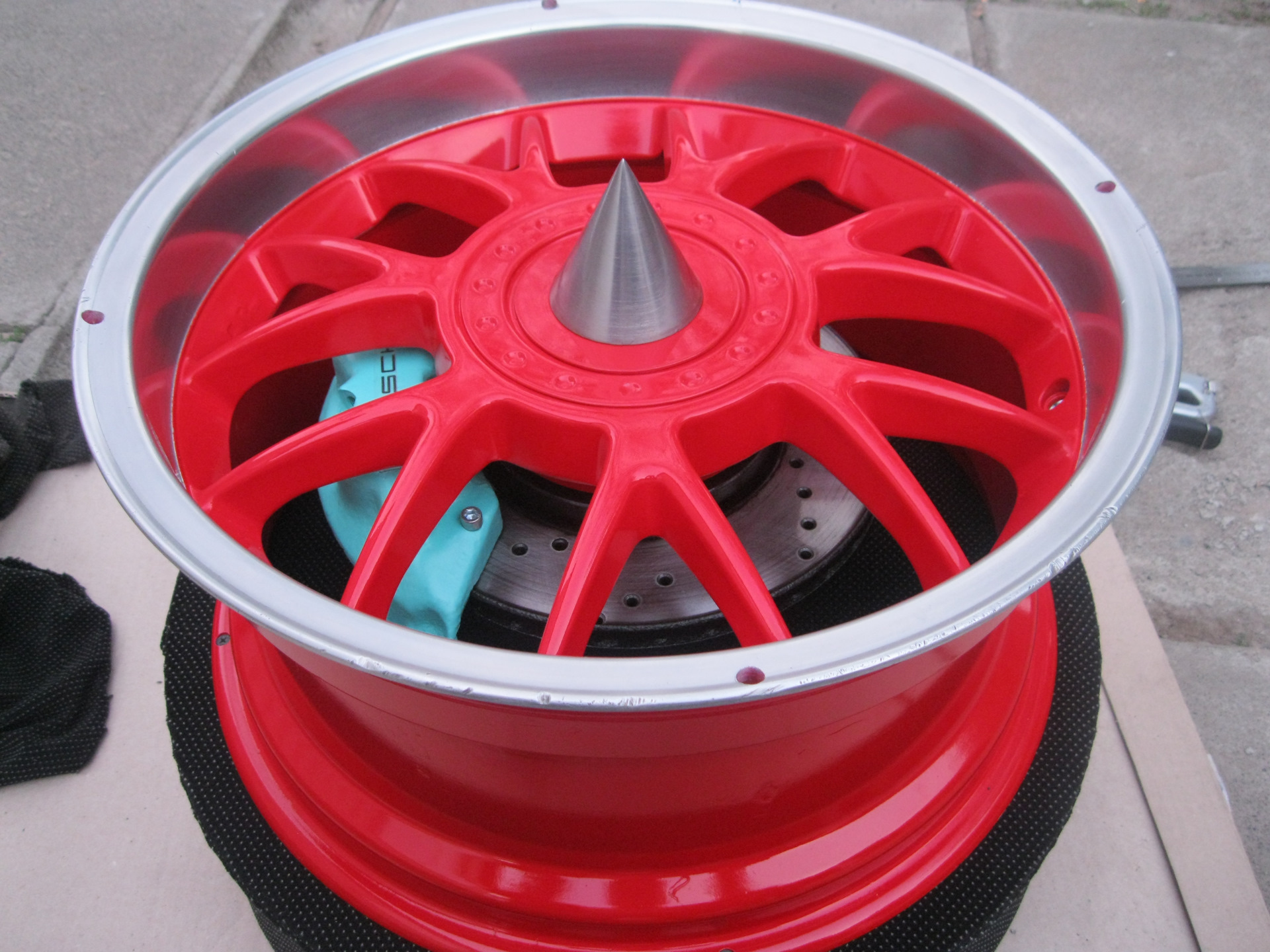

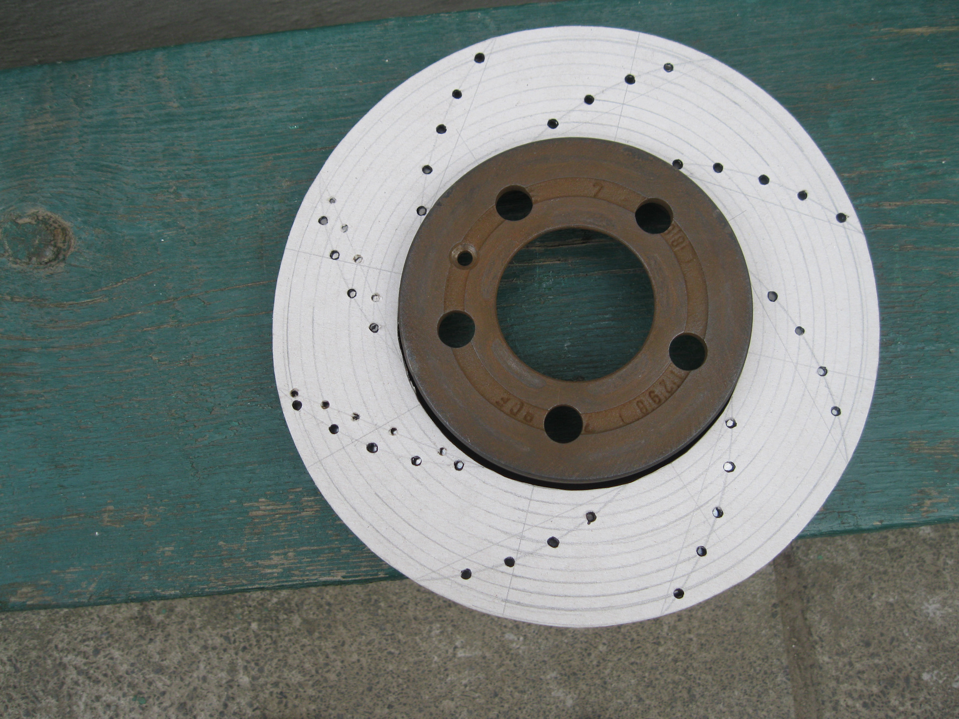

Я заморочился и сделал перфорацию…

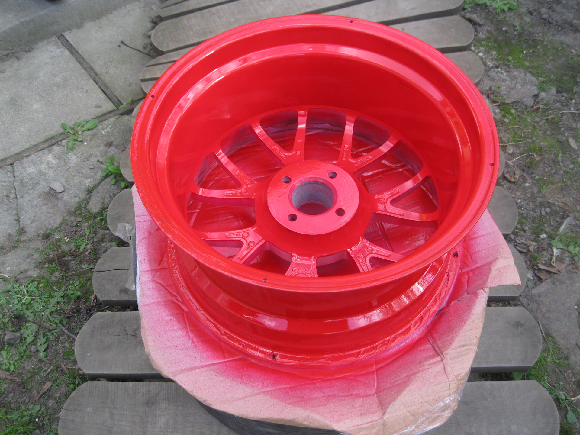

Дальше красим диск белой краской для того, что бы яркая краска казалась ещё ярче и была сверх яркой…
Набор красок Bosny.
Покрасил в 3 слоя и лак…

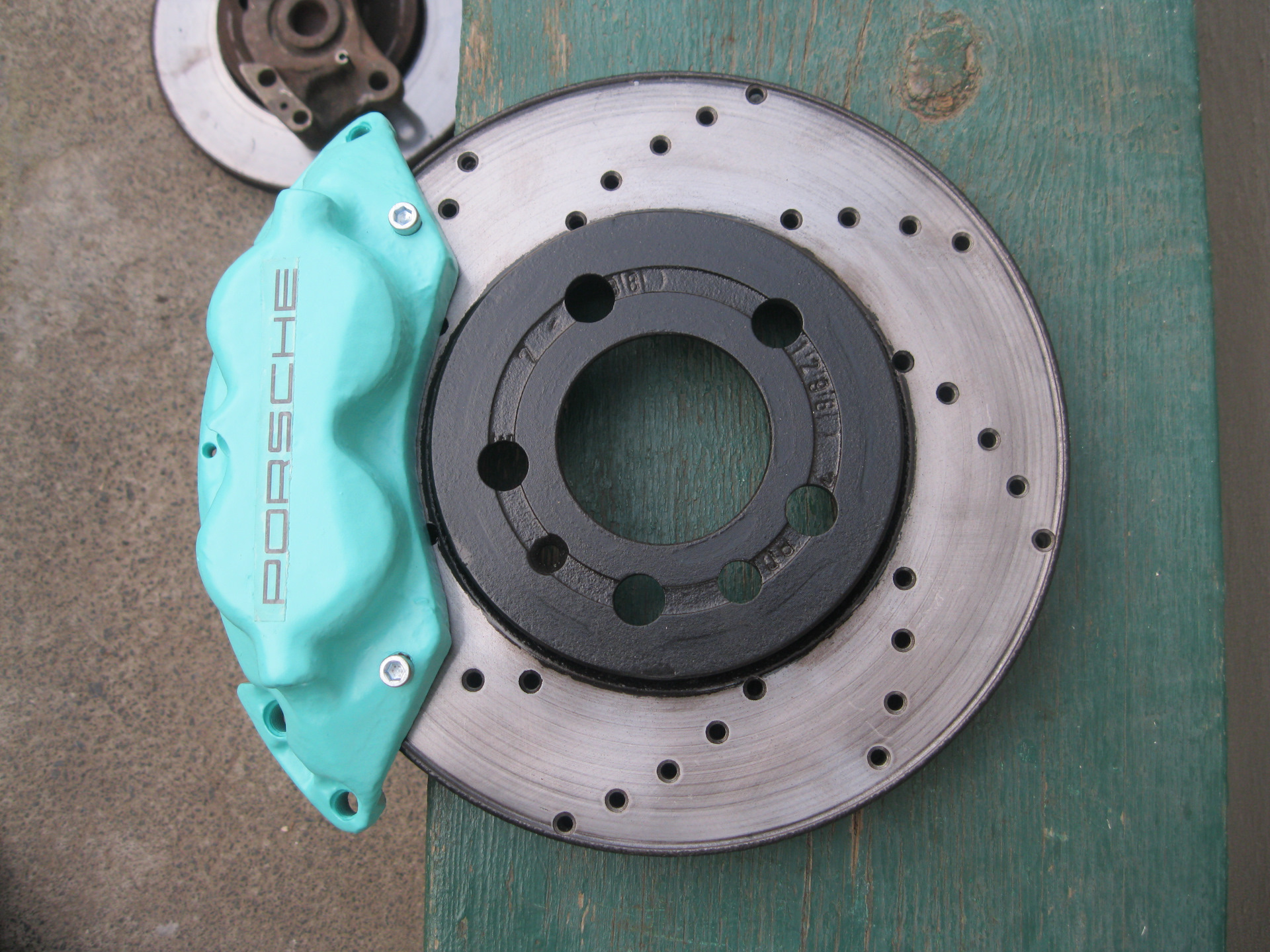

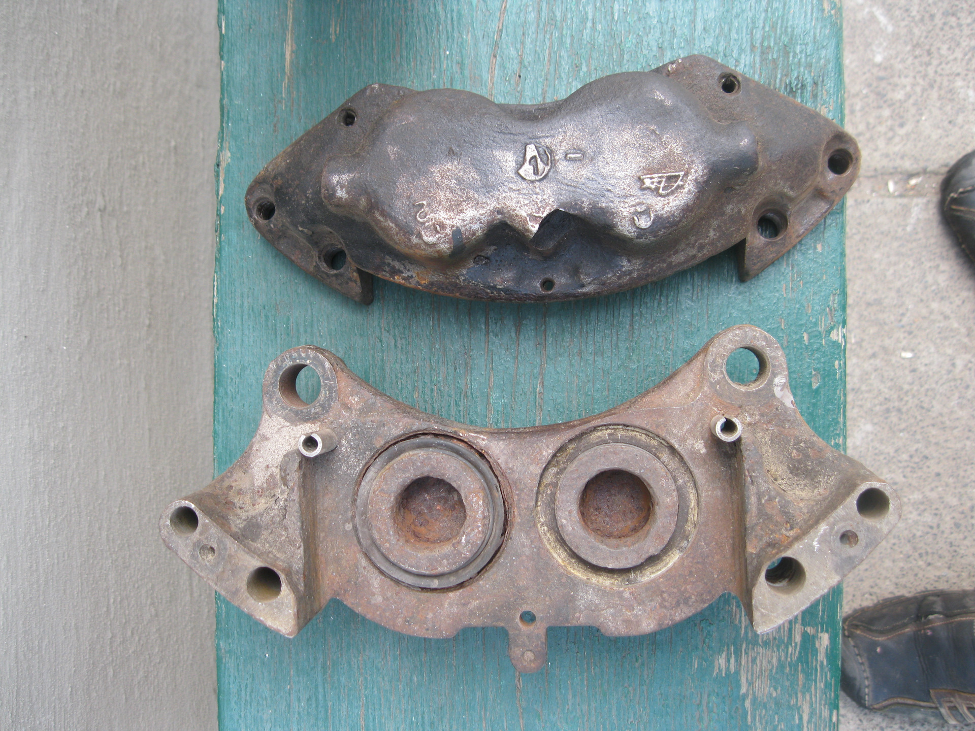

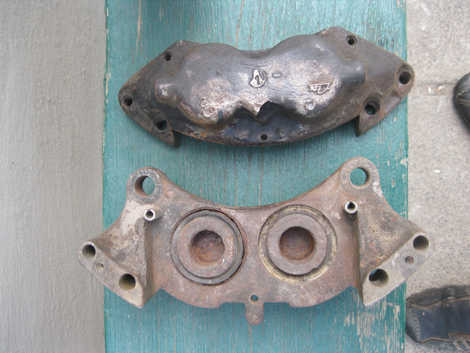

Друг Макс yest4o подогнал мне суппорт побольше 4-х поршневой, вроди от мерса спринтера…

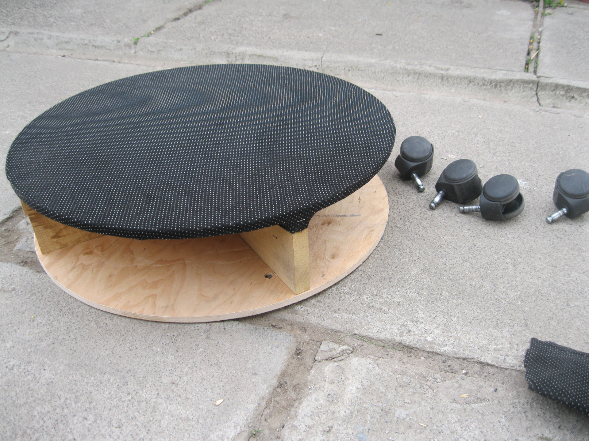

Смастерил тумбу под диск на колёсах с фанеры и обшил автовелюром…

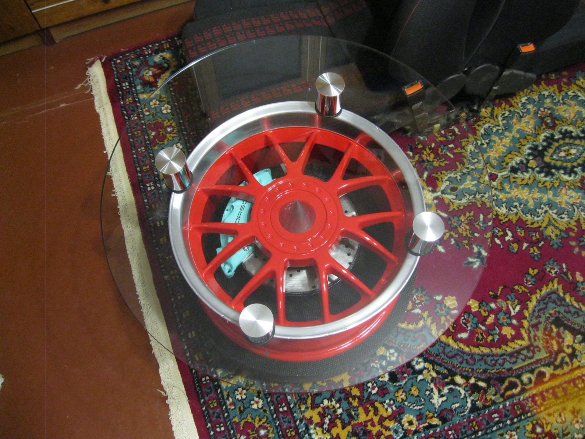

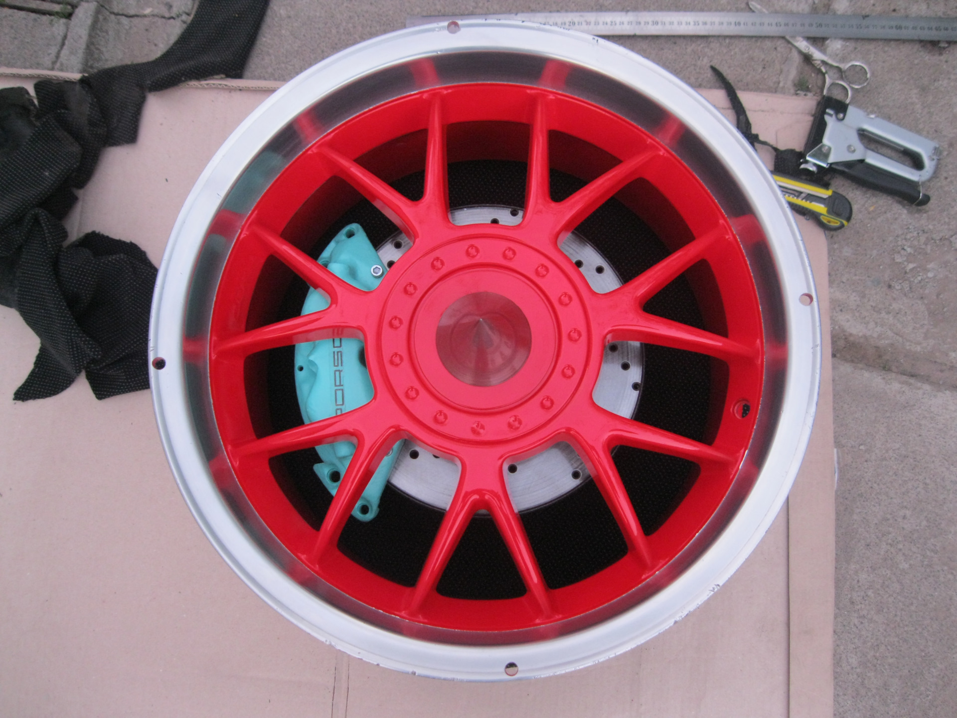

Подогнал суппорт под диск, зачистил и покрасил при помощи белой подложки и краски Arton, цвет краски 613 Menthol, ну и конечно же надпись PORSCHE на суппорт…
Всё примеряем на места…
собираем всё и радуемся…
Теперь у меня в квартире есть такой столик… можно использовать как часть интерьера или же как обычный журнальный столик… Вес конечно не малый вышел, но он на колёсиках и много труда не составит перемещать его по комнате…

Получилось супер! А как надпись на суппорт наносил?
Спасибо большое! Наклейка. заказал в типографии и порезали плотером!
