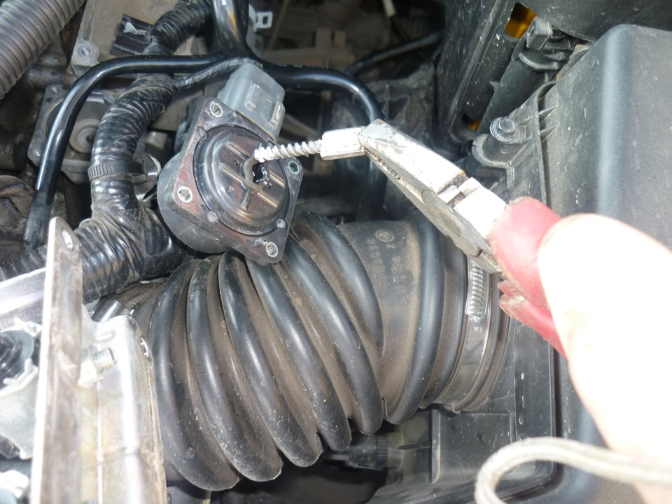

На автомобилях FF ребята пишут, что достаточно достать толкатель из верхней части клапана EGR и все, будет вам счастье.
Решил я пойти по этому пути, НООООООО, разобрав толкателя я там не обнаружил (КТО-ТО ПОЗАБОТИЛСЯ О СЕРДЕЧКЕ АВТОМОБИЛЯ ДО МЕНЯ)
Но, простое извлечение толкателя тоже не совсем есть правильно, т.к. в двигатель поступает обедненная смесь, что получается не совсем првильно для работы двигателя, но на первое время пойдет, и ДРОССЕЛЬНАЯ ЗАСЛОНКА по своему опыту, почти ни капелюшки не пачкается.
