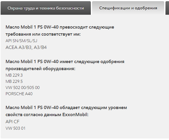

Дело в том, что допускам автоопроизодителей мало соответсвовать, такие допуски надо иметь, как сертификат или индульгенцию. В данном случае это говорит о том, что на сайте автопроизводителя среди допущенных масел вы Polymerium не найдете.
Возмущению на эту тему у общественности нет придела "Ко-Ко-Ко! Масло Polymerium не имеет официальных допусков! Ko-Ko-Ko!"
Мне лично важно, чтобы масло СООТВЕТСТВОВАЛО определённому уровню качества, а имеет ли производитель масла соответствующую бумажку от производителя автомобилей не, честно говоря, фиолетово. Тем более что получение этой бумажки так или иначе будет оплачено из моего кармана.
Можно посмотреть, например, на сайт Mobil
Масло Mobil 1 FS 0W-40 имеет одобрение автопроизводителя VW 502 00/505 00, но соответствует уровню свойств VW 503 01 согласно своих данных.
Ну и заодно можете обратить внимание на состав OEM допусков и сравнить его с прежним составом для масла Mobil 1 0W-40. Какие-то появились, какие-то исчезли. Лично меня это всё убеждает в мысли о том, что все эти OEM допуски туфта полная.

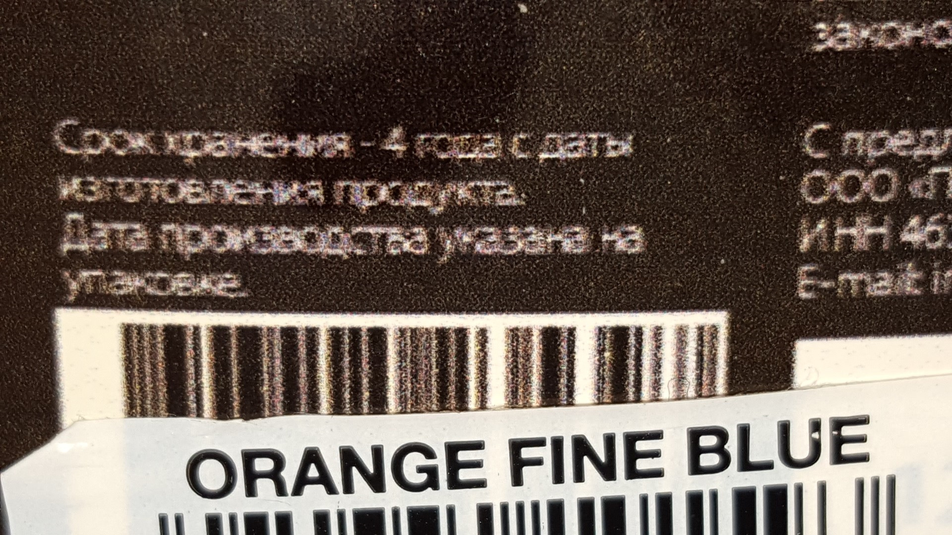

На обратной стороне канистры фэйл с полиграфией.
Они сделали офсетной SMYK печатью с высотой текста полмиллиметра на фоне с серым рисунком
При увеличении выглядит это вот так
Я специально приклеил контрастную наклейку, чтобы показать, что это не у меня проблемы с фокусом, а у верстальщиков с головой.
Короче, текст нечитабельный вообще. Даже под увеличительным стеклом приходится угадывать что там написано.
Так налажать с упаковкой надо постараться.
Внизу на задней стороне канистры наклейка системы защиты от подделки ArmPack. Тут уже всё нормально напечатано.
Дальше надо ввести безошибочно 16 цифр, написанных без разделителей, на сайт и убедиться, поддельную вы канистру купили, или облажались. Можете три раза ошибиться.
Мне повезло

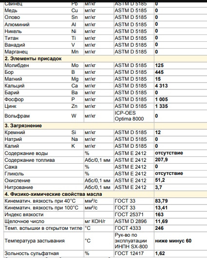

Анализы полимериума, по анализам все довольно круто, что скажешь?
vk.com/polymerium?w=wall-93773906_2123
Что крутого то?
эстеры пао, температура застывания — 60, вспышка тоже ок, щелочное большое, пакет присадок жирный, разве плохо?

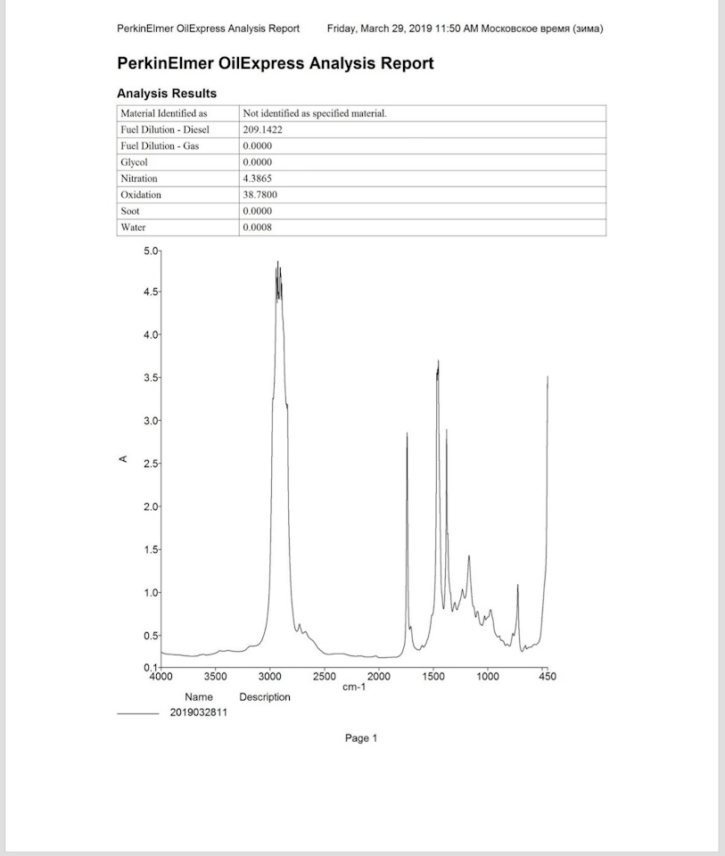

и кстати по анализу ик спектра фурье там что то в районе 5-7% эстеров. Эстеры от дочернего предприятия газпрома (не помню название), а фасуется это все во фрязино на газпроме
На сайте написано Производство ООО "ПОЛИМЕРИУМ" Московская обл., Ногинский район, г.Старая Купавна

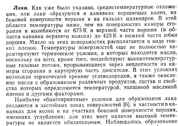

В зоне поршневых колец. Там температура за 300-400 градусов. Выпадение осадка и приводит к быстрой закоксовке колец. Об этом речь идет.
