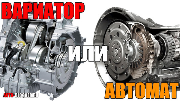

Извечная проблема, я бы даже сказал для многих не решаемая. Я и сам сколько не рылся, не мог найти конкретной информации — что же лучше вариатор (CVT) или автомат (АКПП), вроде бы обе автоматические трансмиссии. Но одну покупают и любят, я имею в виду АКПП, а вот от другой сторонятся CVT! Но почему же так? Ведь если взять вариаторную коробку передач, то тут и разгон лучше, и нет рывков в переключении передач (да их как бы вообще нет), да и расход топлива с ней меньше! Так все же — какие есть различия, какая все же надежнее, у какой ресурс больше и легче ремонт? Ну что начинаем …

Техническая часть АКПП
Что и говорить, эта трансмиссия отточена годами, сейчас ее довели почти до совершенства (не все конечно, но многие). ДА и сама техническая часть довольна прочная.
Здесь крутящий момент от двигателя передается по средствам гидротрансформатора, как я уже писал в нем нет жесткого зацепления, по сути он работает от давления масла. Если нет жесткого зацепления, то ломаться тоже вроде как нечему, однако в строении есть валы с планетарной передачей, а также стальные диски с фрикционами.
Фрикционы, заменяют собой сцепление, именно при их сжатии или разжатии, включаются нужные муфты, что соответствует передачам.
Также важными составляющими являются насос высокого давления и гидроблок. Конечно, сейчас я рассказываю очень утрированно, однако обозначаю самые важные элементы.

Техническая составляющая вариатора
Итак, бесступенчатый вариатор, одна из разновидностей автоматической коробки передач. Только в отличие от того от оппонента, вообще не имеет скоростей. В строении имеется два шкива, один ведущий, второй ведомый, расположены друг против друга, также стянуты ремнем, только вот ремень сейчас металлический, да еще и трапециевидный. Конусы вариатора, не цельные как было раньше, они имеют сдвижные половинки. Когда ведущий шкив раздвинут, ремень крутится по малому диаметру, опираясь гранями на его поверхность, своеобразная пятая – шестая передача. А вот если шкив сдвинут, а ремень вращается по большому диаметру, получается максимальное передаточное число, что соответствует первой передаче.
Далее сдвигая шкив, можно максимально плавно уменьшать передаточное число, то есть максимально плавно переключать скорости (хотя их и нет), но передаточные числа соответствуют скоростям в обыкновенной автоматической коробке. Все это делает вариатор (CVT), очень эффективным звеном, между двигателем и колесами. Ведь здесь передается максимальное КПД, потому как передача крутящего момента от двигателя – трансмиссии – колесам, здесь жесткая, то есть передается механическими усилиями, а не давлением масла.
