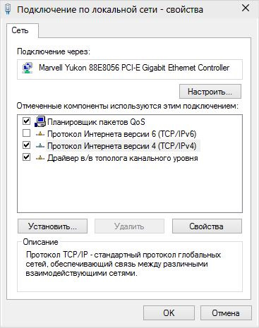

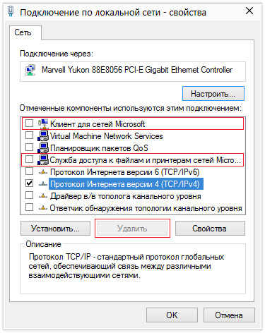

0. Отключить протокол SMBv1, удалив в свойствах сетевого адаптера (ncpa.cpl) компоненты "Служба доступа к файлам и принтерам сетей Microsoft" ("File and Printer sharing") и "Клиент сетей Microsoft".

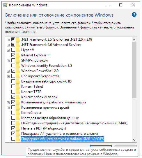

Протокол SMBv1 смело можно отключить, если в вашей сети нет ОС ранее Windows Vista и устаревших принтеров.
Для систем Windows Windows 8.1 и старше вообще есть возможность удалить компонент "Поддержка общего доступа к файлам SMB 1.0/CIFS" ("The SMB1.0/CIFS File Sharing Support", "Старые возможности LAN Manager"). Идем в Панель управления — Программы и компоненты — Включение или отключение компонентов Windows.
Выключить SMBv1 можно через командную строку (cmd.exe) и через PowerShell (powershell.exe):
Set-SmbServerConfiguration -EnableSMB1Protocol $false

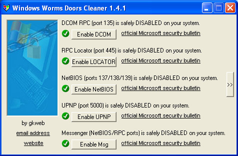

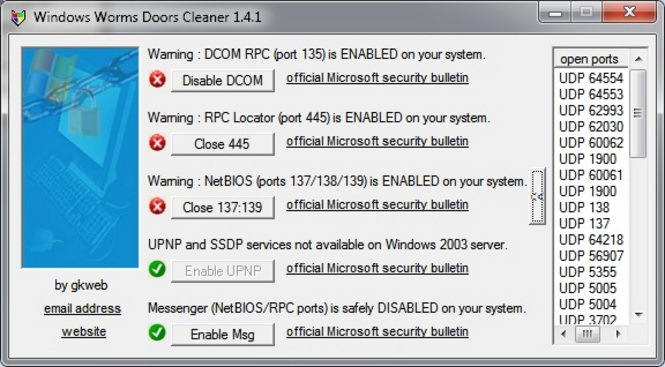

2. Заблокируйте все неиспользуемые внешние соединения из Интернет как минимум по 145-му и 139-му TCP-портам
Вредоносная программа-шифровальщик WannaCrypt ищет уязвимые компьютеры, путем сканирования открытого извне TCP-порта 445 (Server Message Block — SMB). Поэтому необходимо заблокировать доступ как минимум по этому порту (а также по 139-му) из Интернет на вашем межсетевом экране или маршрутизаторе.
Просто и легко закрыть неиспользуемые порты можно при помощи программы WWDC — Windows Worms Doors Cleaner.
В отличие от файерволов, блокирующих порты, WWDC их закрывает, отключая службы, открывающие их. Нужно устранять источник проблемы, а не симптомы.
Как это сделать описано здесь:
2ip.ru/article/portsrule/
sinyashin.ru/kompyutar-i-…ip-skachat-ustanovit.html
Не стоит отключать DCOM, так как не будет работать "Планировщик заданий", а он нужен для выполнения заданий, в том числе запуска "Языковой панели" — не будет индикатора языка клавиатуры справа внизу!

Программа WWDC — Windows Worms Doors Cleaner 1.4.1 позволяет нажатием нескольких кнопок отключить самые уязвимые службы операционной системы, от DCOM и RPC Locator до UPnP и NetBIOS, и службы мгновенного обмена сообщениями, вроде Messenger; кроме того, она помогает закрыть порты, использующиеся этими службами, от 135-ого порта до 445-ого порта и порт 5000. Помимо этого, программа показывает локальные порты операционной системы, которые оставлены открытыми. Подробнее: hotdownloads.ru/windows_worms_doors_cleaner

Подскажите пожалуйста во всех пунктах нужно убрать галочки кроме "Протокол Интернета версии 4 (TCP/IPv4)" заранее спасибо.
Да, вот эти только оставил у себя
