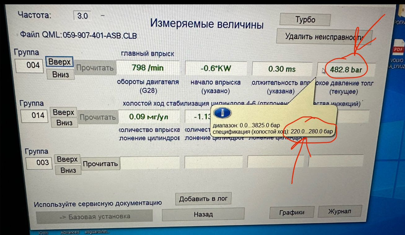

кто подскажет, почему тут завышены параметры и что они означают. туарег 3л дизель, иногда долго крутит стартер, потом с пол тычка заводится, пока ночь не постоит с утра может повторится.
