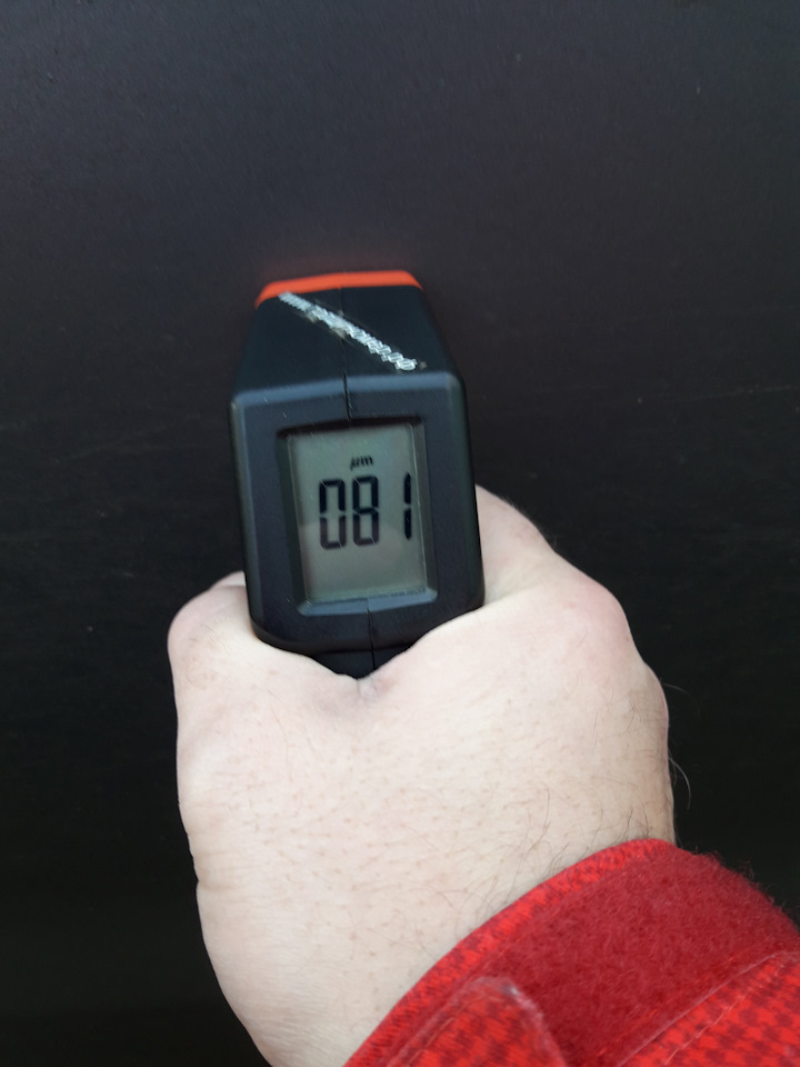

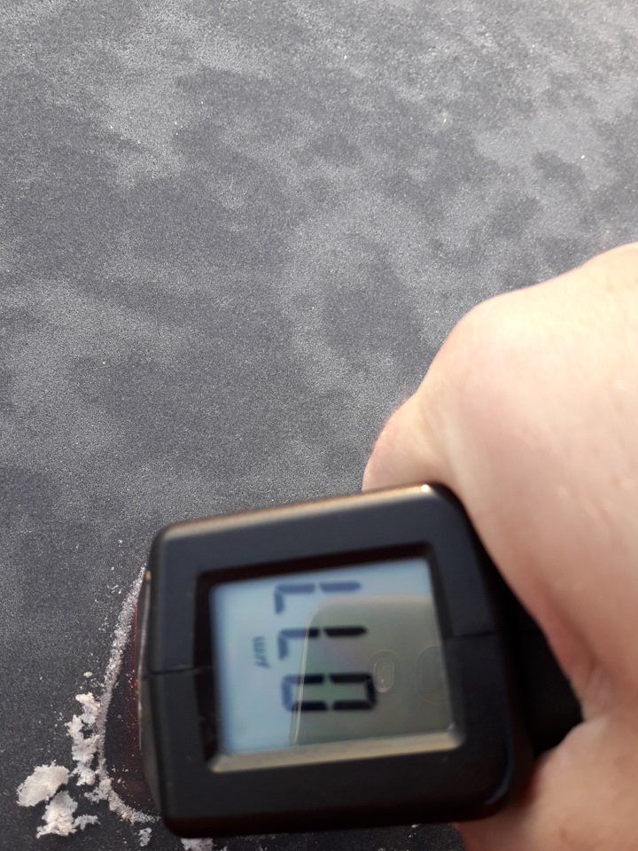

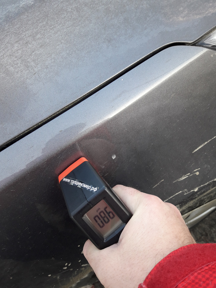

1. Кузов
Тут рассказывать не надо долго. Вооружитесь толщиномером — это убережет вас от плохого кузова в 95% случаях, даже если вы плохо в этом понимаете. Просто знайте, что норма заводского окраса на этих машинах 130 микрон.

Скажи пожалуйста, какая норма заводского окраса для Chevrolet Lacetti?
Здравствуйте. Толщина ЛКП на Chevrolet Lacetti от 80 микрон до 135 микрон
Спасибо большое! Это данные с какой-то литературы или на собственном опыте?
Конкретно эти данные из таблицы толщины ЛКП по вашему авто. Из опыта работы они так же подтверждаются

Можно ради интереса собраться владельцами Рио на нескольких машинах и у каждого посмотреть толщину лкп. Для сравнения
Как вариант) дверь.
AutoPodborPenza
Крыло…
AutoPodborPenza
Крыша…
Заводской окрас на рио 80-100 мкрн
Крыша 77)))
AutoPodborPenza
Вот такой он заводской окрас… 2015 год…
Ок)) на днях сделаю замеры Рио в Пензе и тоже фото вам отправлю
