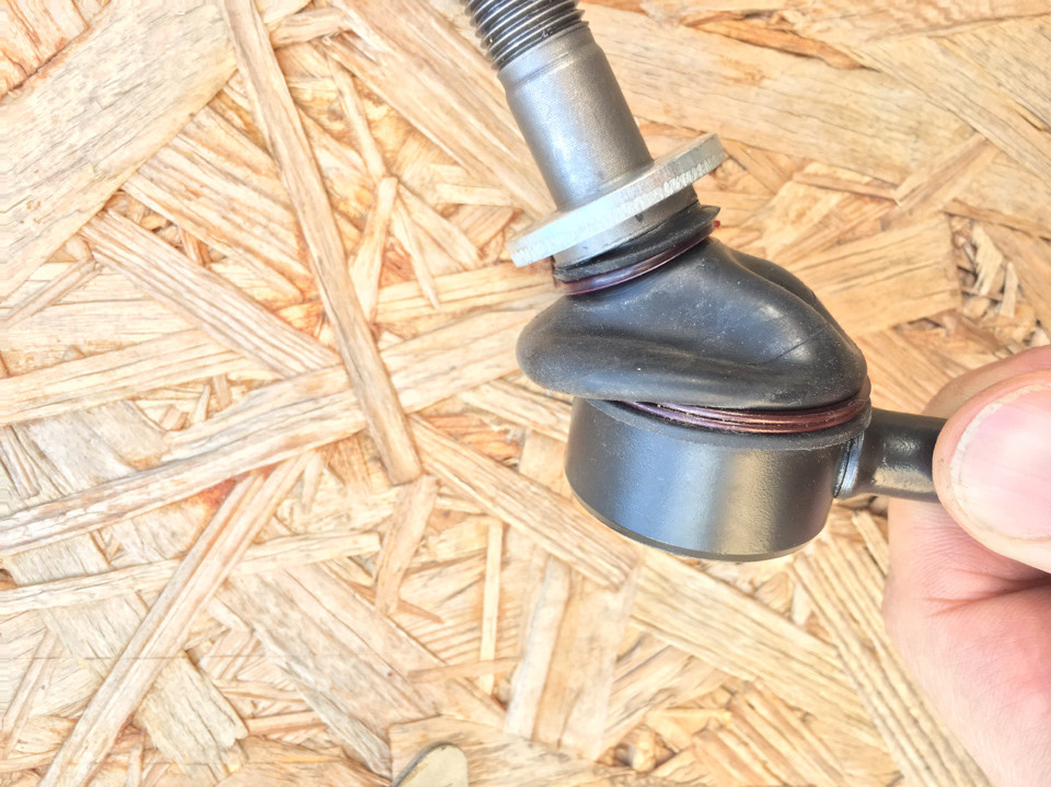

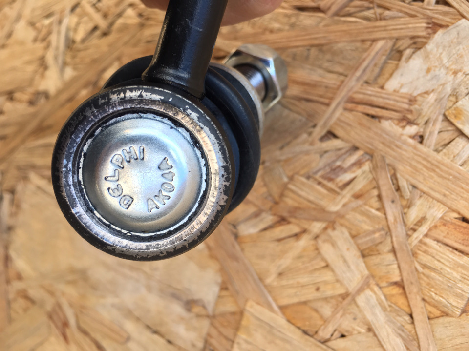

Краткий обзор стоек стабилизатора Delphi. Фото предоставлены redcat0707.
— Упаковка — картонная коробка.
— Два уплотнительных кольца (нижнее большое — металлическое, верхнее малое — резиновое).
— Металлическая задняя крышка.
— Палец удерживается от проворачивания шестигранным торцевым ключом.
— Деталь окрашена эмалью.
— В комплекте гайки с пластиковым стопорным кольцом.
К сожалению, фото шарнира со снятым пыльником нет.
Плюсы:
1) Производитель не пожалел смазки.
2) Есть верхнее уплотнительное кольцо.
3) На пальце выполнены буртик и проточка под манжету пыльника.
Минусы:
1) Низкое качество окраски.
2) Тонкий пыльник, при работе шарнира сминается.
3) Верхнее уплотнительное колечко резиновое и слабенькое, уплотняет недостаточно, через манжету выдавливает смазку.
4) Проточка на пальце по размеру не соответствует уплотнительному кольцу (слишком широкая), не обеспечивает герметичности.
Мой вывод:
Не совсем отстой, но если есть выбор или позволяет бюджет, имеет смысл поискать что-то получше.
Иллюстрации на фото ниже. Благодарю redcat0707 за предоставленную информацию.
Всем хорошего дня, до связи!
