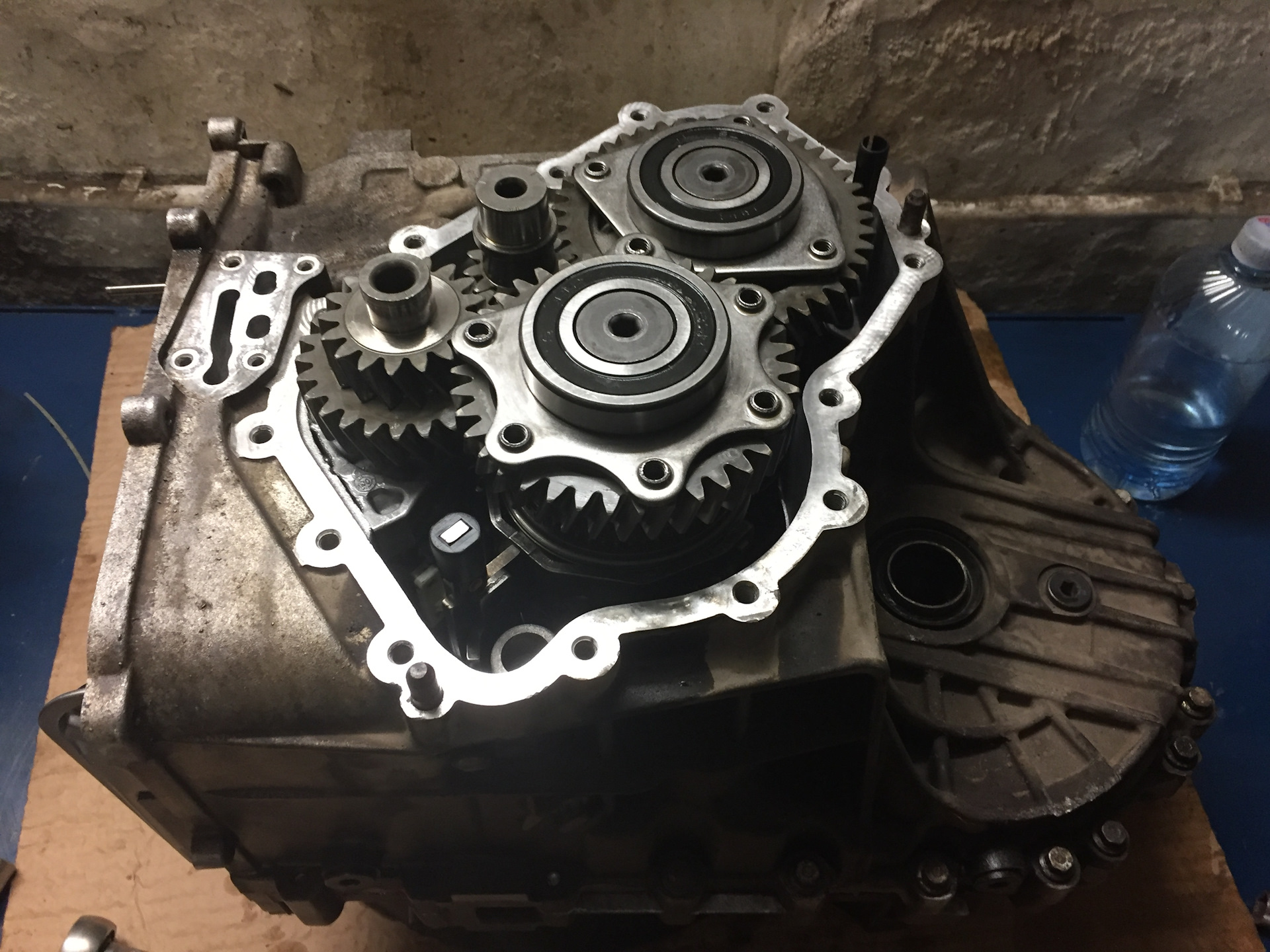

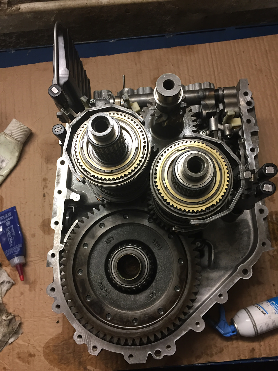

АКПП была разобрана. Сразу стало ясно, что до меня в нее лазили — все собрано на обычном силиконовом герметике. После разборки обнаружился не закрученный блокиратор включения двух передач.
Все было осмотрено, больше проблем найдено не было (ха, ха!). Причиной хруста синхронизаторов я посчитал не закрученный блокиратор. Но также проверил ручками все синхронизаторы — все рабочие.
Заказал внутренний фильтр, внешний фильтр, колпак (кожух) сцепления и новое масло (7 литров).
По осмотру АКПП стало ясно, что в нее лазили не так давно, все чистенькое, но тем не менее еще немного мусора я из нее выгреб. Внутренний фильтр на ней менялся, но я решил еще раз его заменить.
Также подразобрал сцепление, осмотрел диски и демпфер — подизношен, но ничего не сломано.
Гидроблок разбирать и трогать не стал, т.к. с ним проблем изначально не было. Ну и кто в эту АКПП лазил до меня, скорее всего его уже мыл.

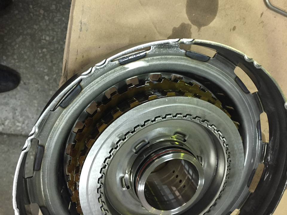

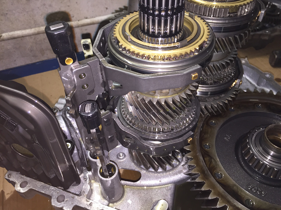

Было принято решение снимать и разбирать заново, т.к. к концу дня я стал понимать, что я пропустил при первой разборке.

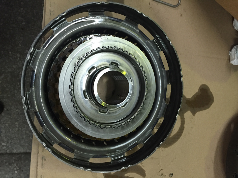

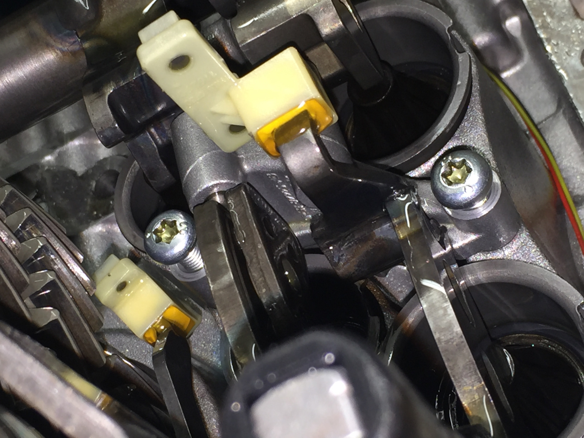

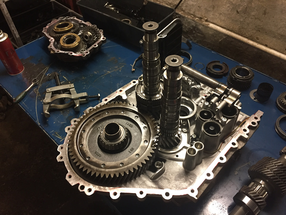

Снял, разобрал и сразу нашел причину, которую я пропустил в первый раз.
Причина на фото:
Короче рукожопы, которые разбирали АКПП до меня не верно поставили муфту 1-3 передачи — сухари не попали в пазы в муфте и при надвигании муфты на синхронизатор, последний не тормозил ведомую шестерню. Я это при первой разборке толком не заметил, заметил только, что муфта постоянно падала вниз и не держалась в среднем положении, но не придал этому значения.
При второй разборке АКПП я разобрал оба вторичных вала полностью, еще раз все проверил — все отлично.
К слову сказать — муфта 1-3 передачи, единственная, которую можно не верно поставить и не попасть в сухари :)

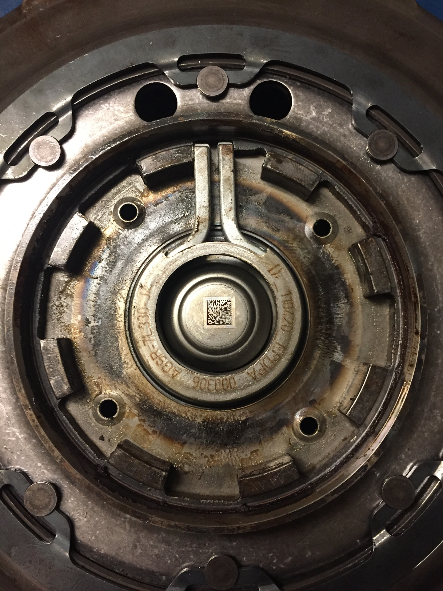

Второй клиент — Mondeo 4, 2011, 2,0 GTDI, PowerShift. Приезжал ко мне еще осенью — АКПП становится в аварию. Читали ошибки — что-то по гидроклапанам ругалось. Снизу машине не смотрели. Предположили тогда, что проблема в гидроблоке, но посоветовали заменить масло для начала.
Потом клиент пропал и весной опять появился. Ошибок стало больше, машина передвигается с трудом.
Сказал, что осенью заменил масло и все стало отлично, правда сказал, что в АТФ сервисе с АКПП слили только 4 литра, а залили 7 литров. Больше ничего не сказали.
В итоге я делал C-max, а Mondeo меня ждал почти месяц.

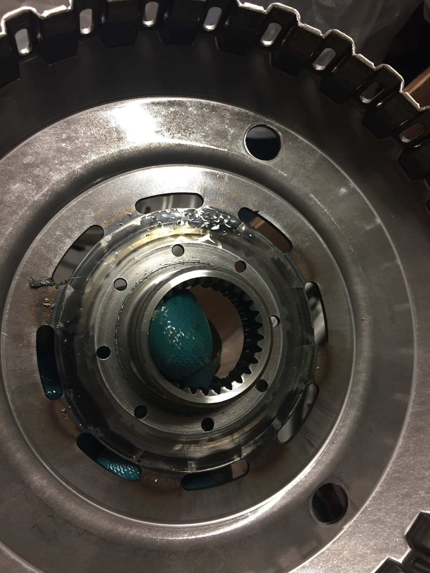

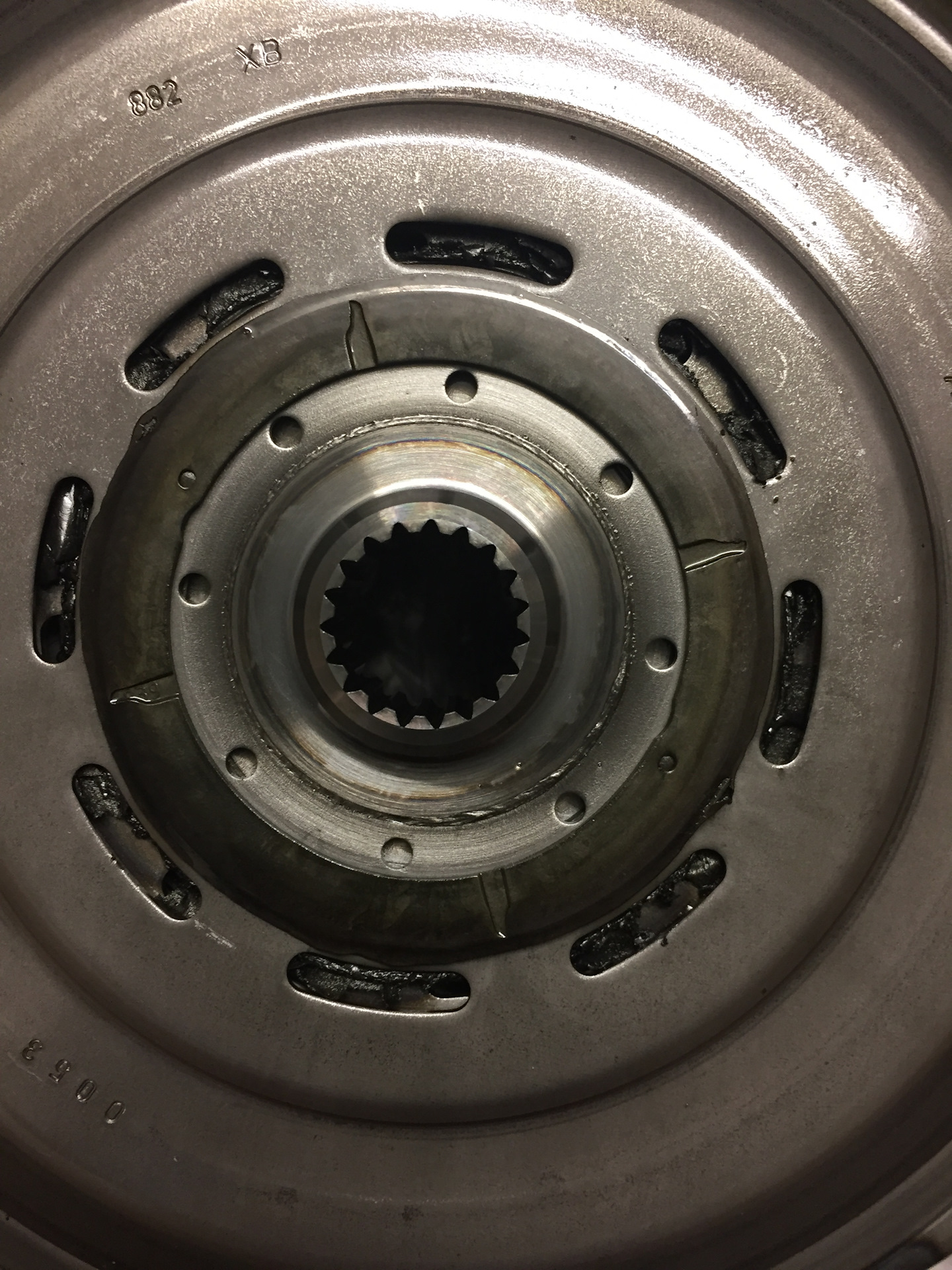

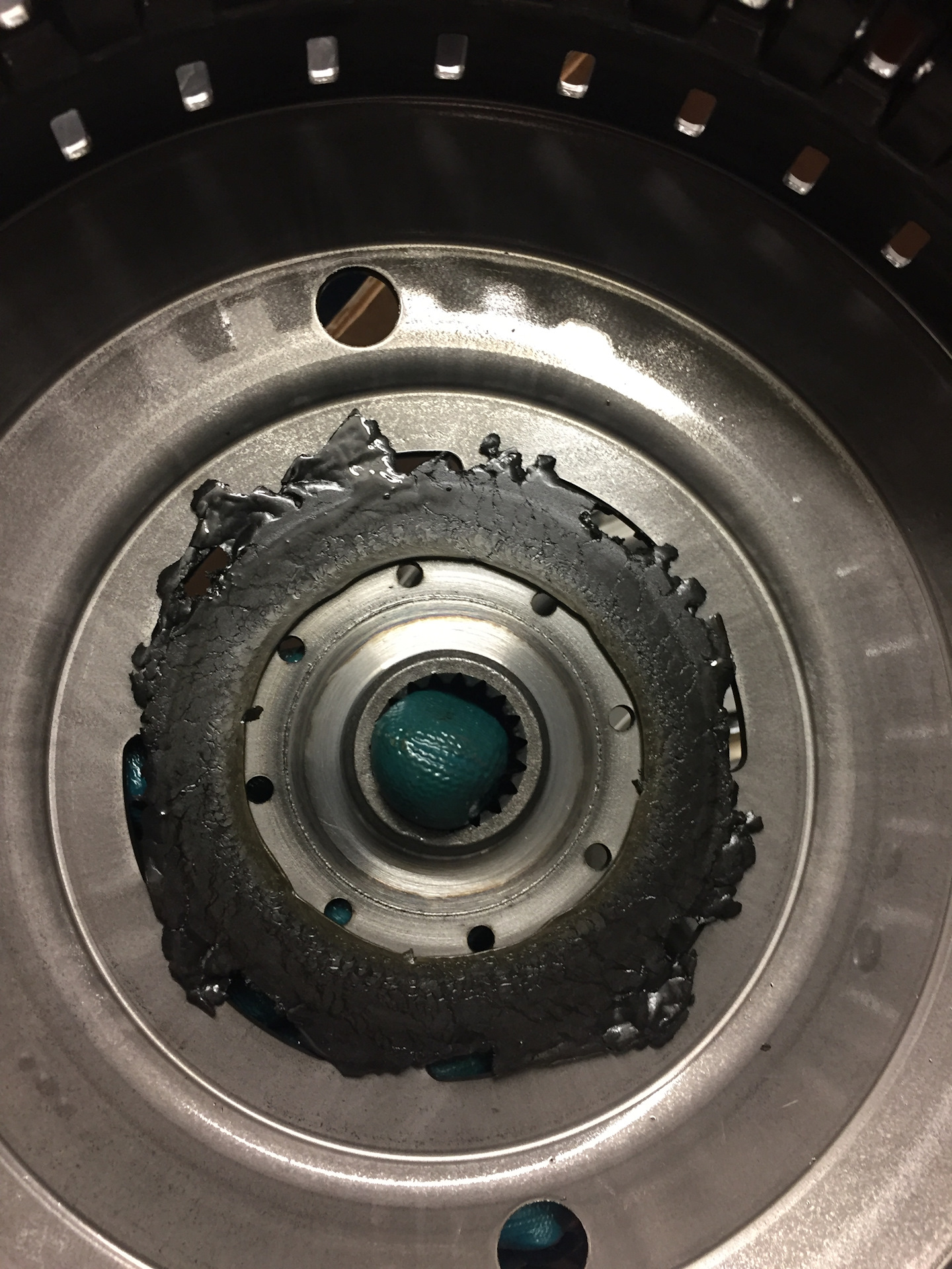

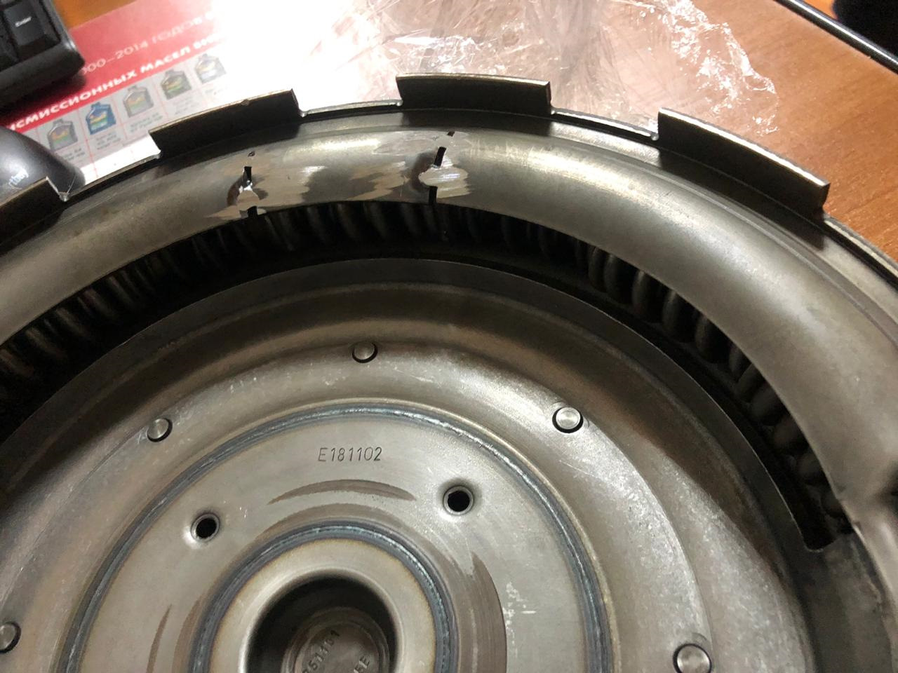

Как получилось, загнал я машина на снятие АКПП и офигел — с коробки ручьем текло масло, даже когда машина стояла на месте, под ней образовывалась небольшая лужа. Слилось с коробки 3,5 литра непонятной горелой жижи… Ну ладно… Разбираем АКПП и видим:

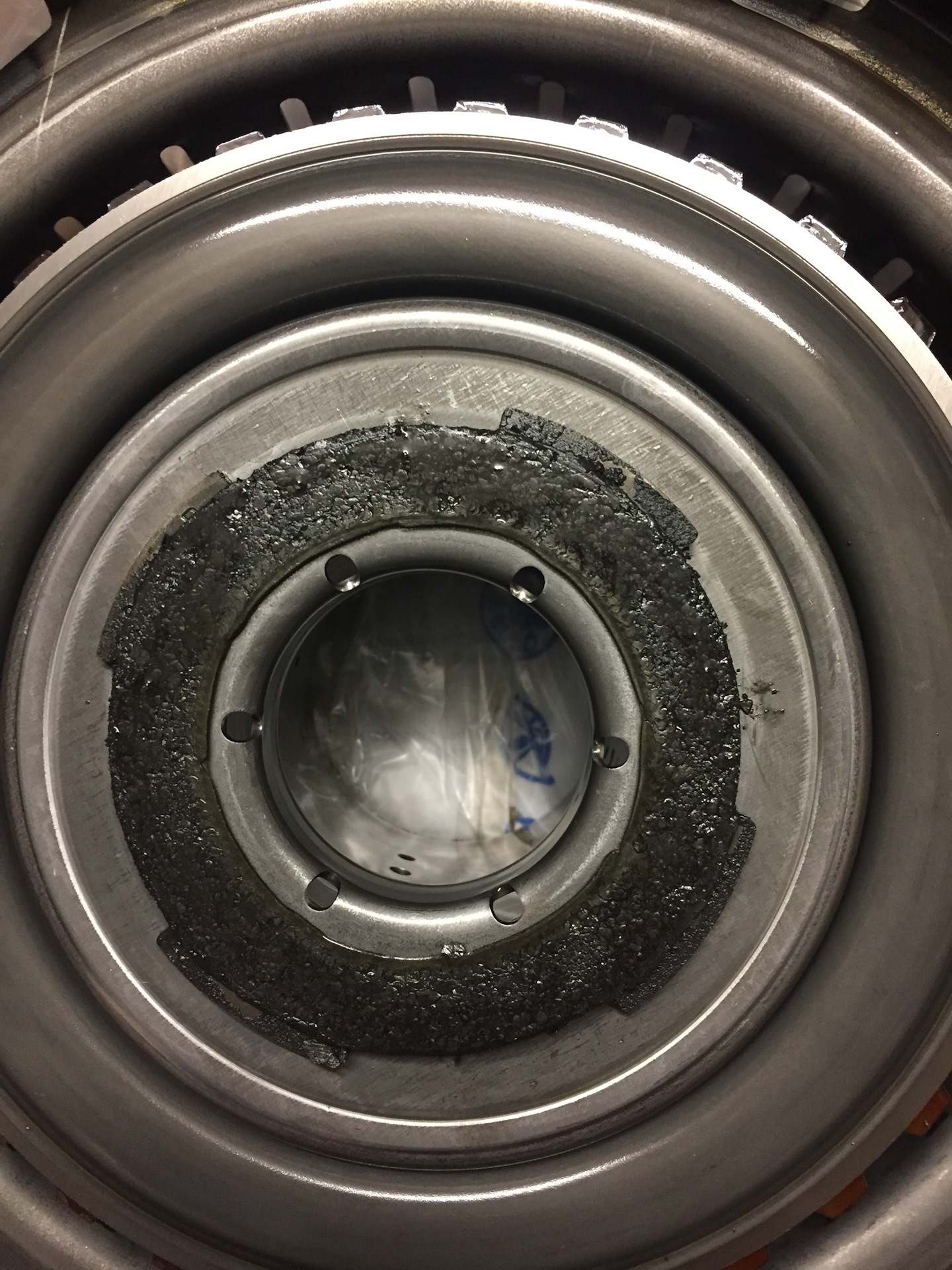

Явно перегретое сцепление и развалившиеся/расплавившееся прокладки между барабанами муфт сцепления.
Явное масланное голодание.
Сломанная пластиковая направляющая вилки переключения передач… Причина поломки не ясна.
Нужно менять сцепление и вилку переключения. Были осмотрены все подшипники — их масляное голодание не коснулось, они выжили.

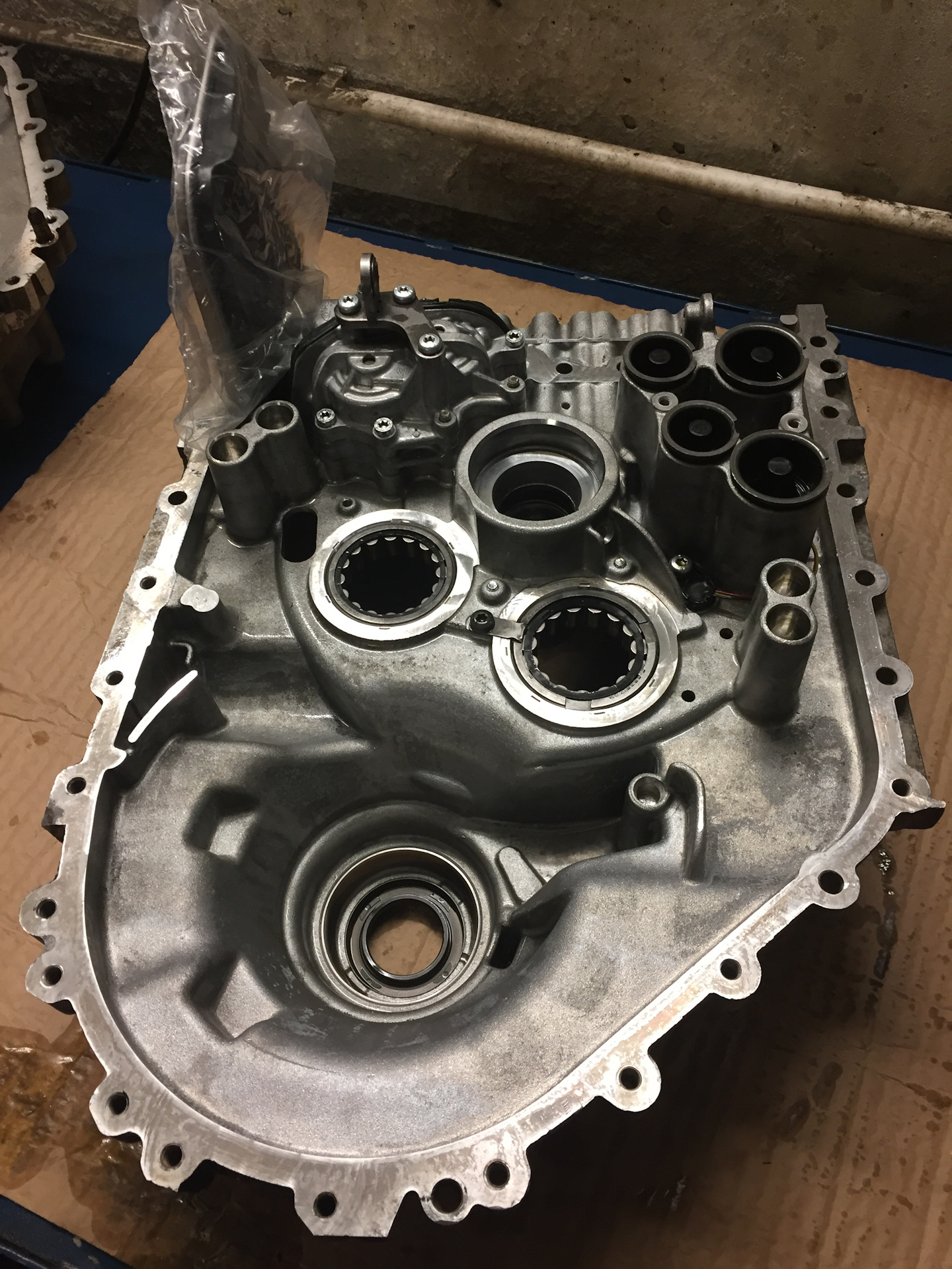

АКПП была отмыта, заменен внутренний фильтр. Вилку переключения поставил с дизельного донора.
Со сцепление интереснее, бу было только с дизеля. В итоге после осмотра и проверок передняя часть с демпфером была оставлена старой, а основная часть в муфтами установлена от дизеля. Демпфер кстати тоже поношенный, но не сломанный.

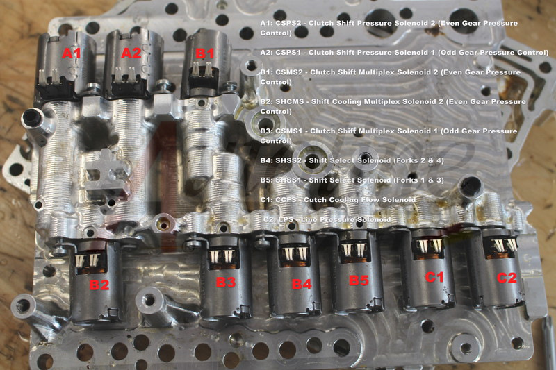

Гидроблок АКПП разобрал, помыл, проверил работу гидроклапанов и проверил сопротивление ЭМ клапанов — все целое. Грязи внутри гидроблока практически не было.
Собрал АКПП с новым внешним фильтром и новым кожухом сцепления, установил на а/м, залил новое масло.
Не сразу, но машина поехала — поначалу тупила, из-за завоздушенных магистралей гидроблока. После небольшого тест-драйва все стало втыкаться плавно и без рывков.

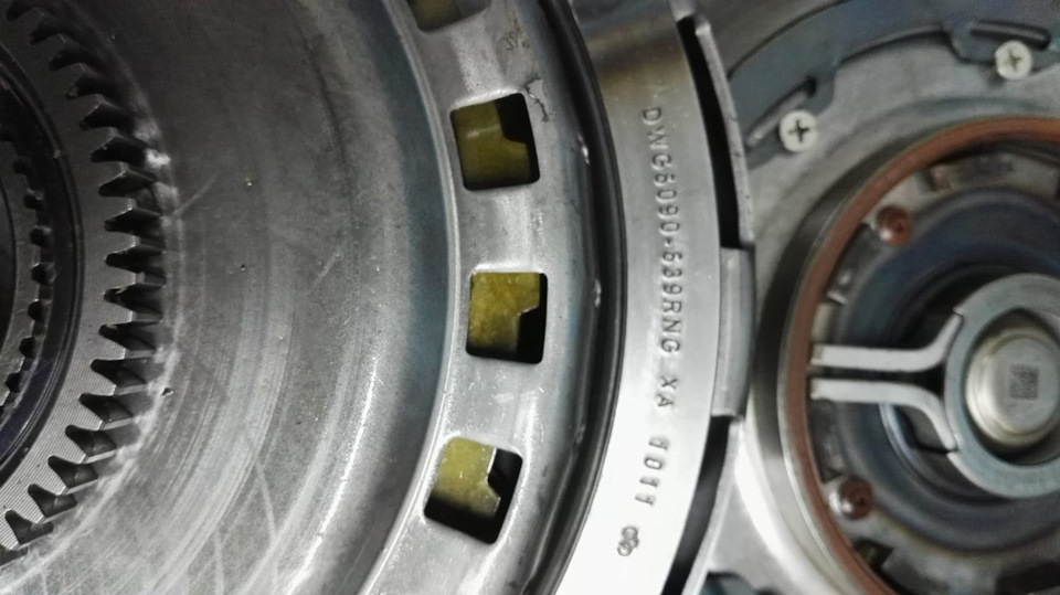

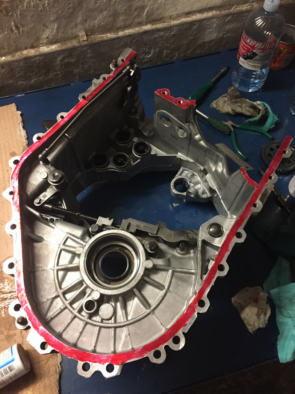

Подскажите, что за красный герметик на одном из фото?
Локтайт 518 или аналог перматекс.
Анаэробный

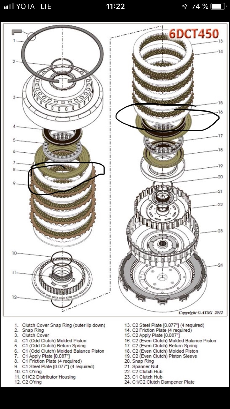

Потребовалась замена корзин чётных и нечётных плюс зажимной гайки (на них стёрлись пластиковые вошеры). Предложили сцепление в сборе с такой же коробки MPS6 DCT450, но не знают с какой машины было снято.
Может быть такое, что не подойдёт? У бензиновых и дизельных они взаимозаменяемы?
Вот эти предлагают на мою машину…
Перечисленные зч везде одинаковые
на всех коробках PowerShift MPS6 DCT450, стоят идентичные сцепления?
Или корзины одинаковые. Отличие в сборке есть?

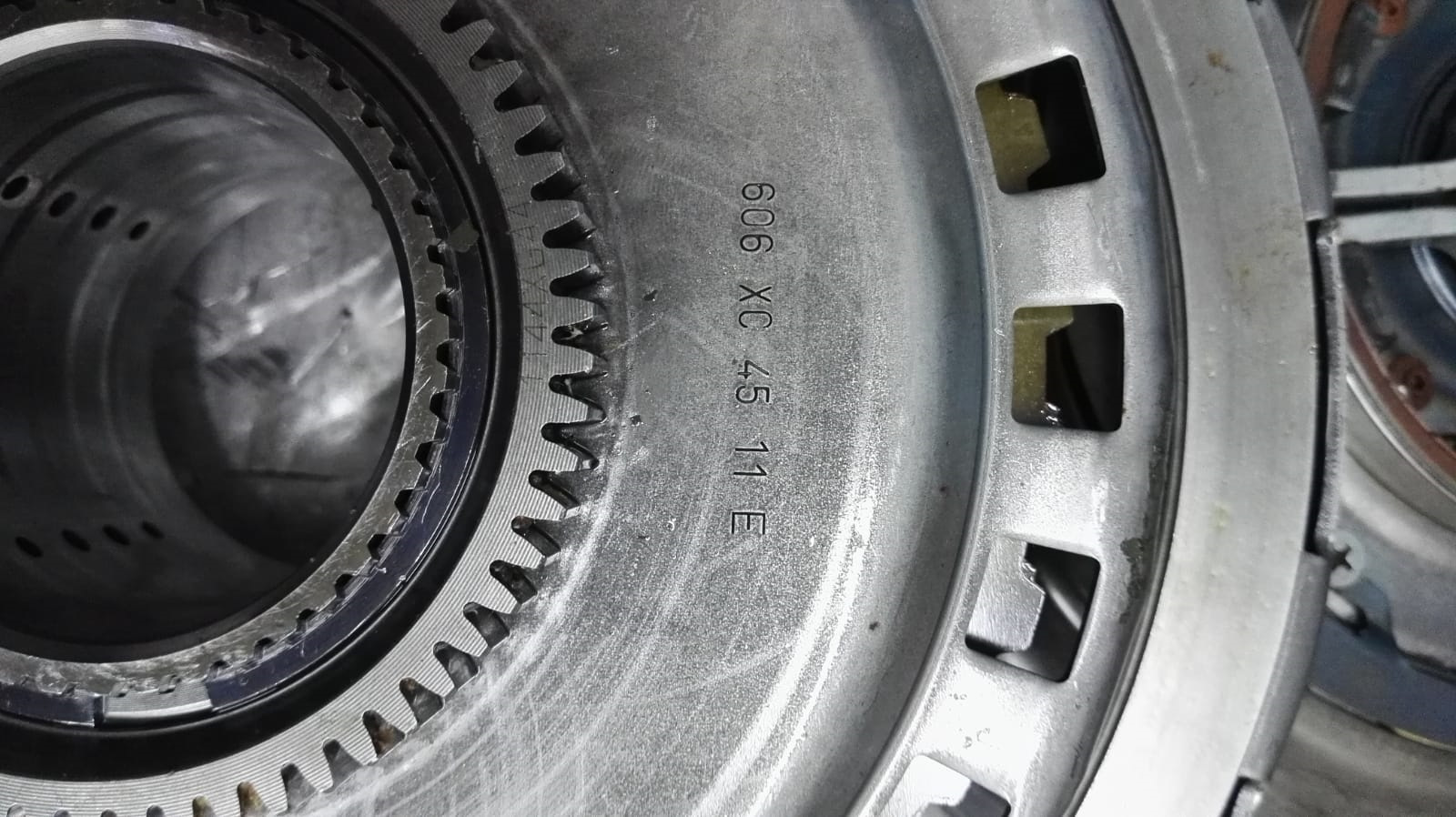

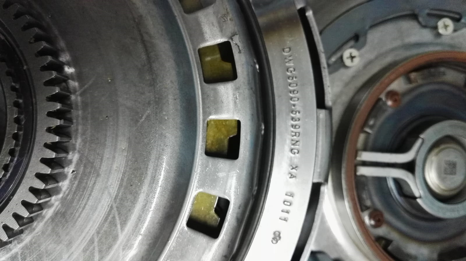

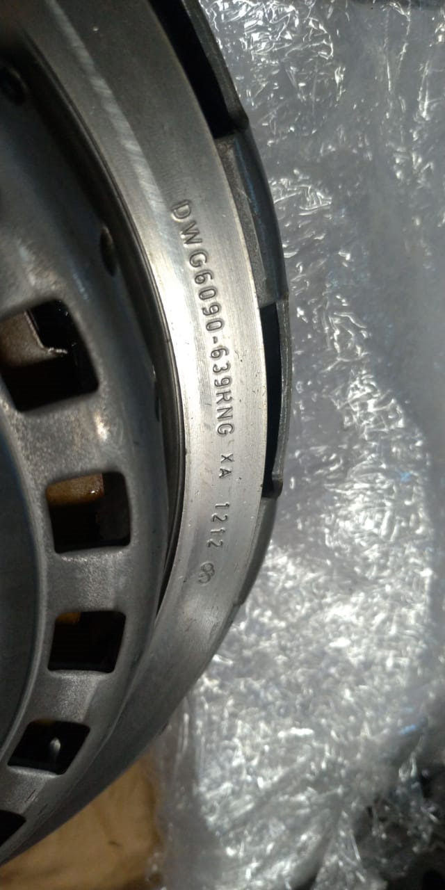

Скажите пожалуйста я смогу поставить бензиновую сцепу в сборе от мондео на дизель куга 163л.с. Я имею ввиду к маховику подойдет если да то что про меж них лучше ставить метал. кольцо?
Подойдет, кольца не нужны, они не подойдут
Cпасибо, надо попробовать.

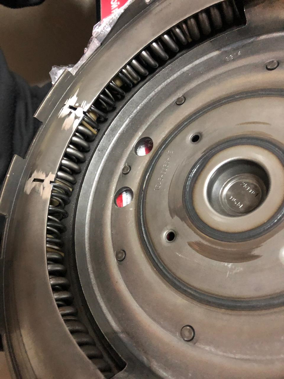

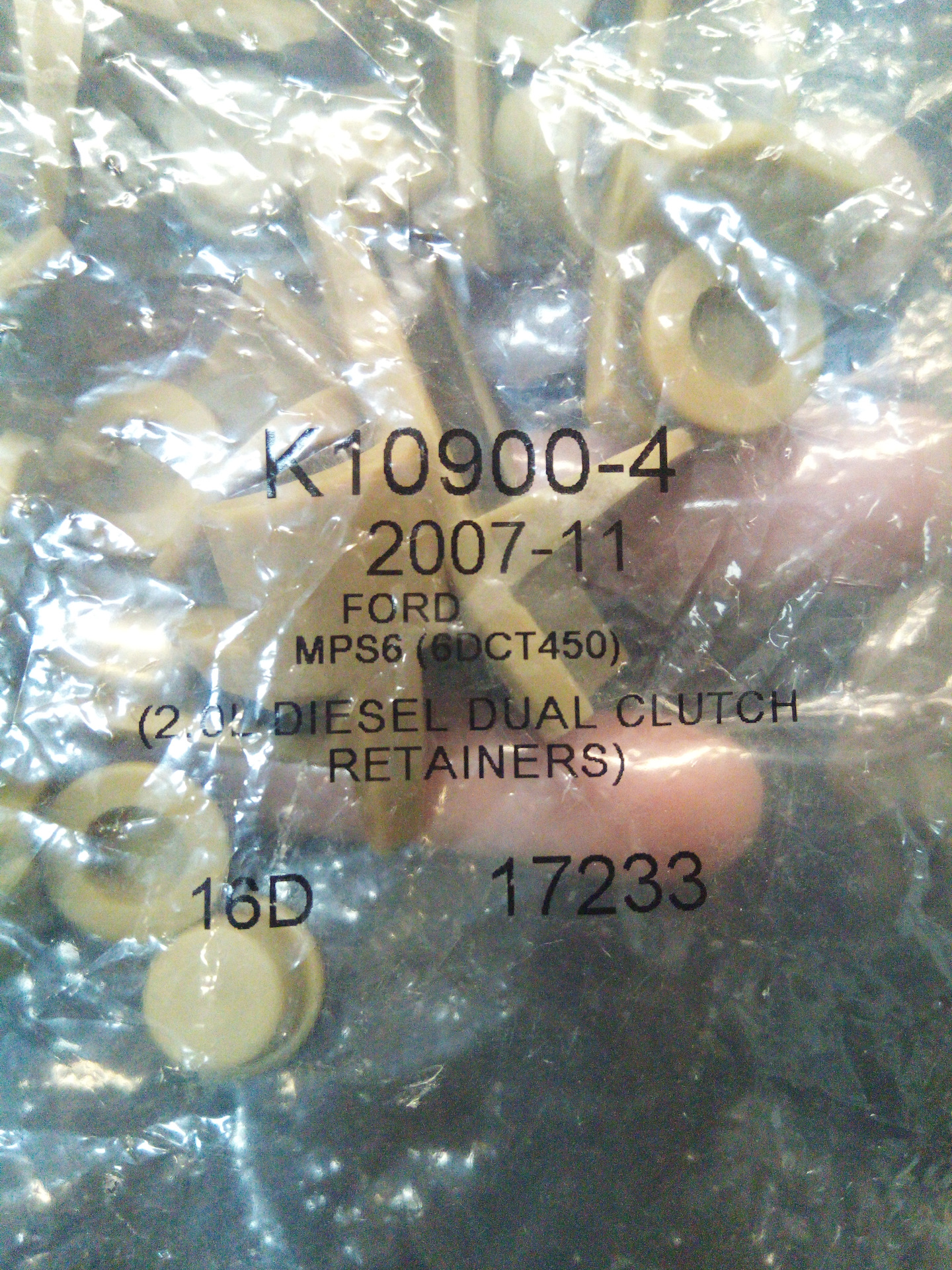

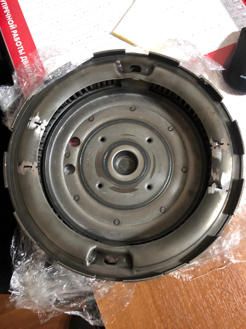

Добрый день, что можете сказать по поводу такого восстановления демпфера. Делали якобы специалисты, дают гарантию. Проблема в том что они в Москве, а я в Сибири и у нас никто не может помочь
Не видел таких еще, можно фото самого демпфера сбоку? Ретейнеров нет что ли?
Это неразборный от экобуст 2.0 Гэлэкси.
firesanek
Там все есть
Проблемы разрезать и сварить его — нет. Какие ретейнеры и пружины они поставили? Если не оригинал — то развалится 100%
Развалятся неоригинальнве пружины из-за их ненадежности? Меня больше интересует надёжность сварных швов, какую нагрузку они испытывают? Также они уверяют что деталь отцентровывают
Развалятся первыми ретейнеры из за их ненадежности. Нагрузки на сварку в этом месте малые и центровка там простая. Гидротрансформаторы же варят, а тут вообще детсад
Странно, если детсад, то почему нигде нет отзывов про такой способ восстановления неразборных демпферов? И вообще не нашел никакого отчета о таком ремонте. Все только удивляются. А специализированные мастерские у нас в Тюмени не берутся чинить, потому что не знают.
Потому что варенные демпферы в разы реже сыпятся, тк стоят на бензинках.

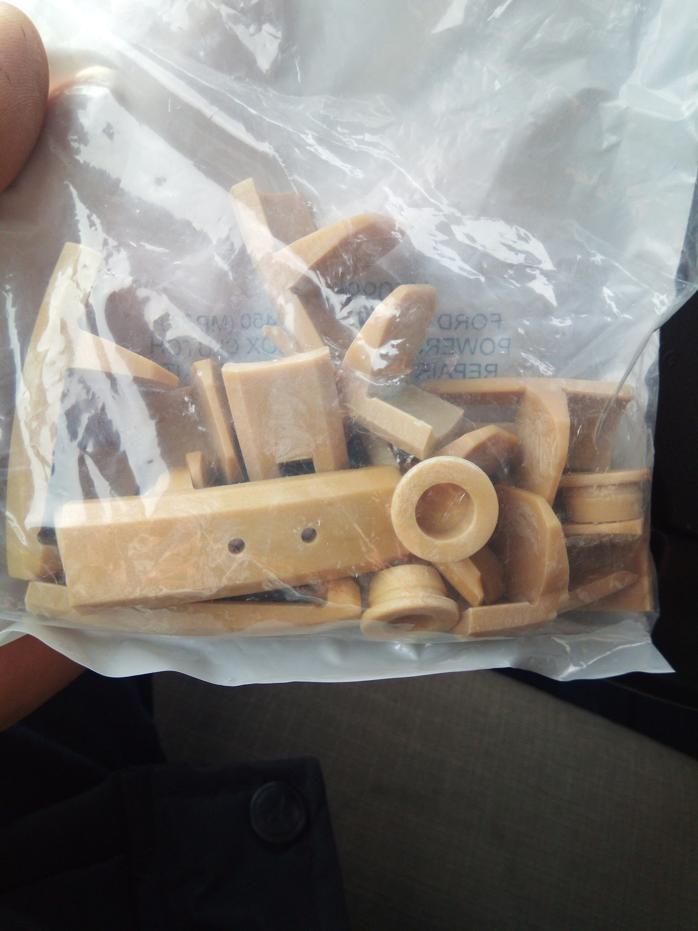

Дефектовка:
— замена вилки 2-4 передачи, часть пластиковая, где расположены магниты, имеет небольшое хождение;
— масленый насос, желательно заменить, но не критично, отверстие в которое входит шкиф шестерёнки, с одной из сторон, имеет небольшую выработку, есть небольшой люфт;
— фильтр основной;
— фильтр картридж с корпусом;
— набор демпферных пружин;
— набор фиксаторов демферных пружин;
— передняя крышка-сальник;
— комплект фрикционных дисков;
— комплект стальных дисков;
— рем. комплект прокладок и сальников.
Уважаемые, кто богат оригинальными номерами или номерами дубликатов?! Что-то всё так законспирировано по этому агрегату, 6DCT450 MPS6.
Выручайте, Братцы, заранее Благодарю за инфу!

Я четыре раза чинил демпфер, используя вот такой комплект (пока все катаются )

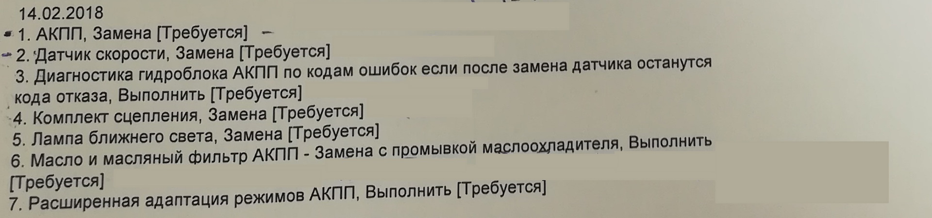

Вечер добрый у меня Volvo S60II 1,6 с коробкой беда, официалы посоветовали поменять датчик скорости, но говорят скорее всего и гидроблок понадобится и сцепление, так что лучше коробку купить Б/У. Есть ли альтернатива? Можно ли починить? Могу подробное ТЗ со скринами ошибок и полной документацией диагностики скинуть в личку. Заранее благодарю за ответ!
Какая коробка? Я фордом занимаюсь.
Насколько я понимаю, на этом вольво стоит как раз аналогичный фордовский робот powershift

Вечер добрый у меня форд с-мах 2 литровый дизель 2010 года кпп паур шифт проблема с мокрым сцеплением под плавились скользящие пластиковые шайбы на барабанах что можно придумать
Искать бу барабаны или бу сцепу. Демпфер развалился? Как содгли? Масло упустили или на веревке тащили?
Короче и у меня беда с этим шифтом ( куга2 дизель, 80000 пробега) заклинила какая то передача сказал ОД, короче попадас .

Пластмаски в демпфер рассыпались и скорее всего предпологаю что гидроблок закупорили. Дилер скорее всего предложит заменить на другую, машина не на гарантии, пробег 54 тыс. При эксплуатации скрежета, пинков не было, масло менял на 32 тыс.
Можно все решить, кроме лемпфера. Вы сразу подумайте — готовы сцепу покупать или китайские сухари ставить?

почитай БЖ Fodikoff он там об этих пластмассках писал где-то
Комментарий удалён

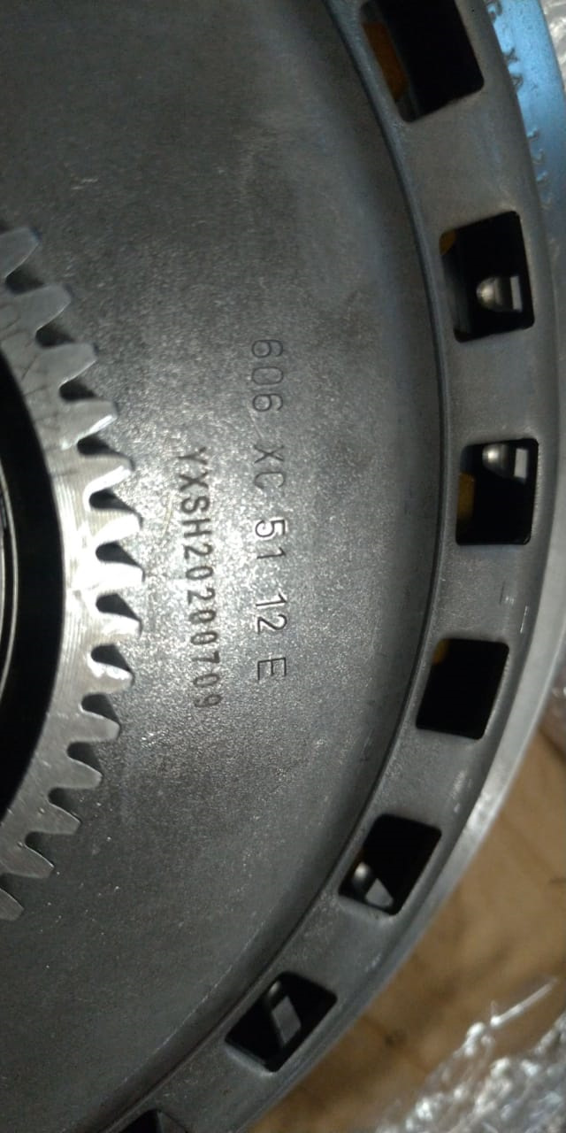

Смысла сравнивать нет, тк комплект в продаже ходит ооочень мало. Нет смысла его ставить

На фотках прокладки между муфтами расплавились, поэтому корзины под замену пошли? прокладки эти не заменить?
Их отдельно нет

По составу ремкомплектов тоже могу просветить.Их в основном 3 продаются сейчас у нас.Самый дорогои и самый полный это пресижен, в нем есть даже наружний фильтр, уплотняющие кольца сателлитов, только этими деталями разница в дороговизне окупается с лихвой.Плюс ко всему при ремонте полноприводных машин в этом комплекте есть сальник который стоит между сателлитом и корпусом.Чуть дешевле транстек, в нем все тоже кроме перечисленных выше деталек.И самый дешевый китайский комплект тысяч за 7, его я брал один раз и больше брать не хочу, комплектация очень скудная, качество тоже х.з.
А как бы узнатькоды.для заказа этих ремкомплектов?
Fodikoff
А пресижн overhaul там какой состав?
K10900X пресижен, 172710A фильтр.

Да, заметил это, на мондео втулка стояла. Но несмотря на пробег, посадка на смаксе плотная… спасибо, буду знать!
По хорошему корпус что на фото надо было втулить, смею предположить что машина до 11-го года выпуска.
На фото корпус смакса 2008 года, что именно втулить? Расскажи пжлст
