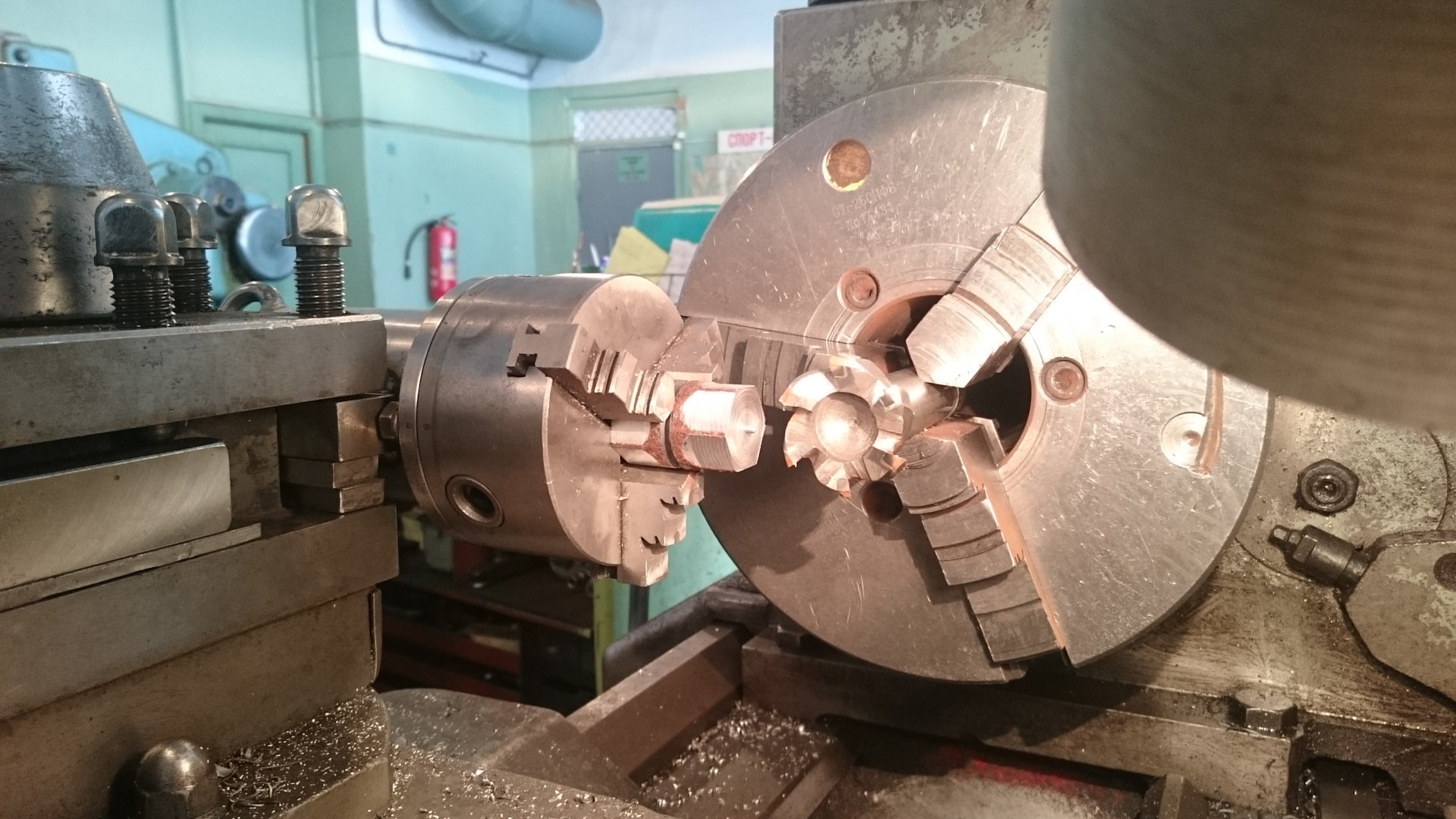

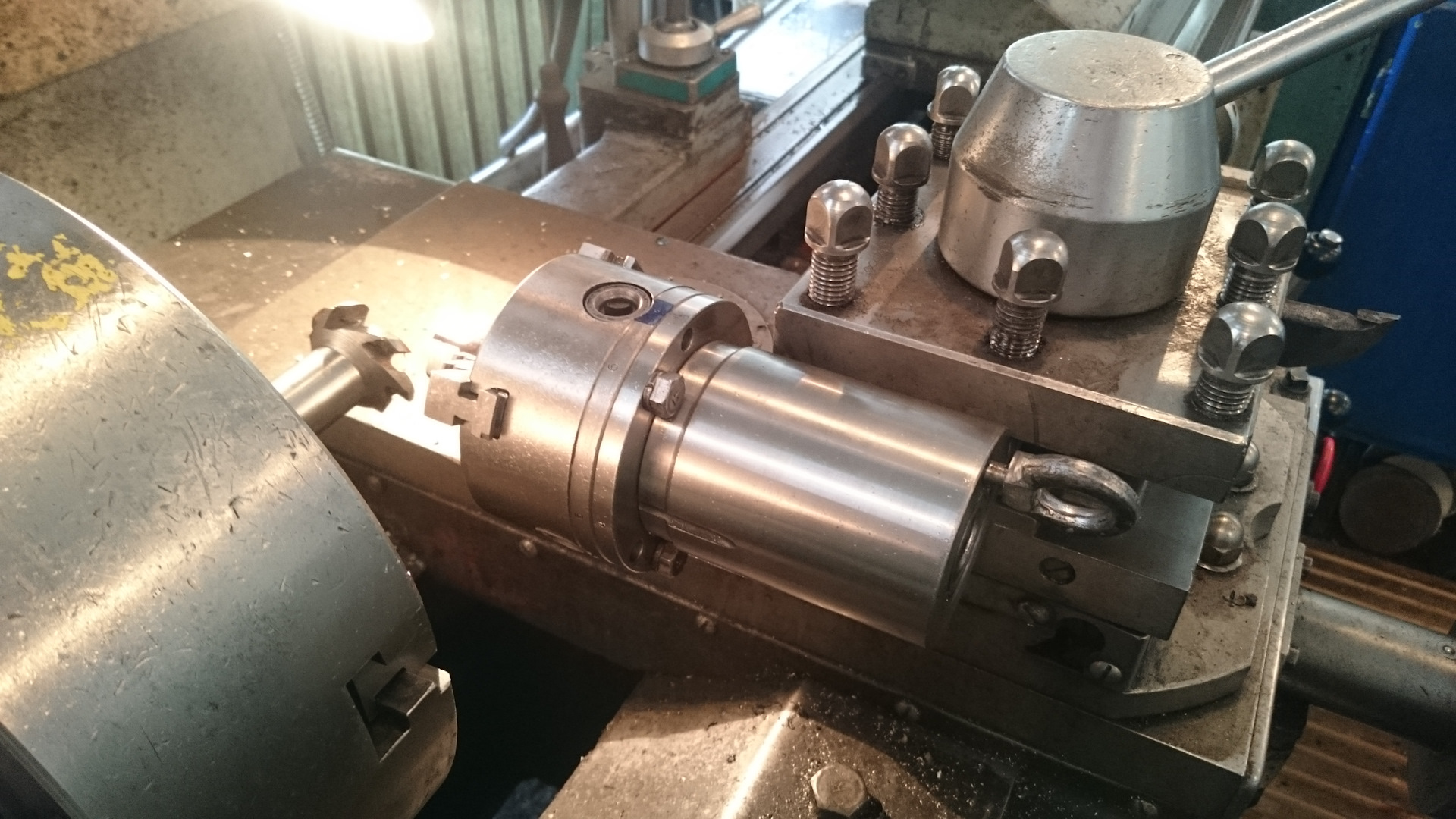

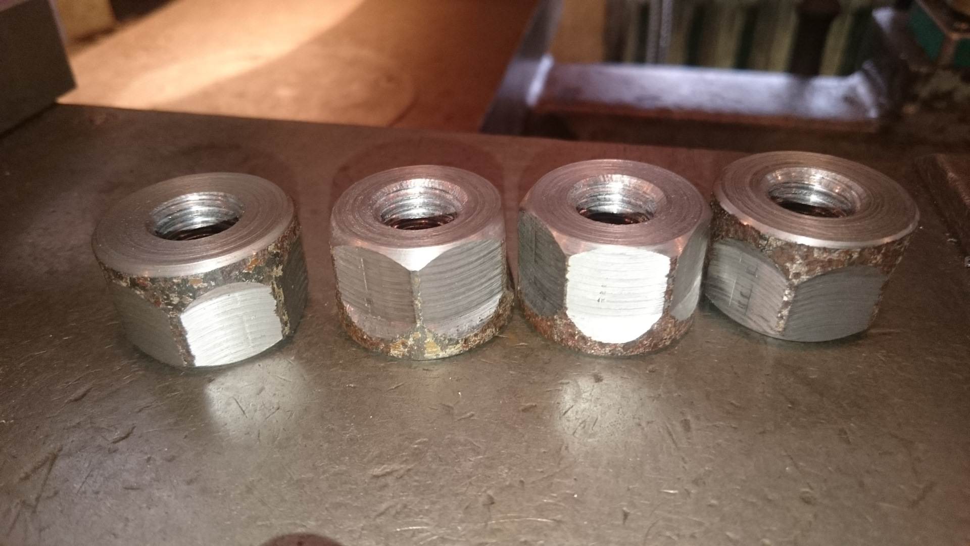

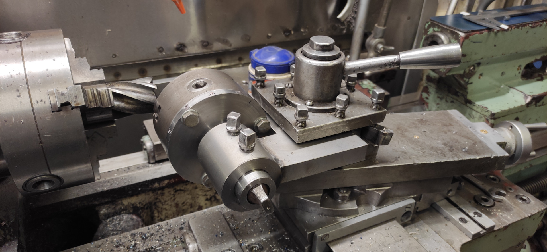

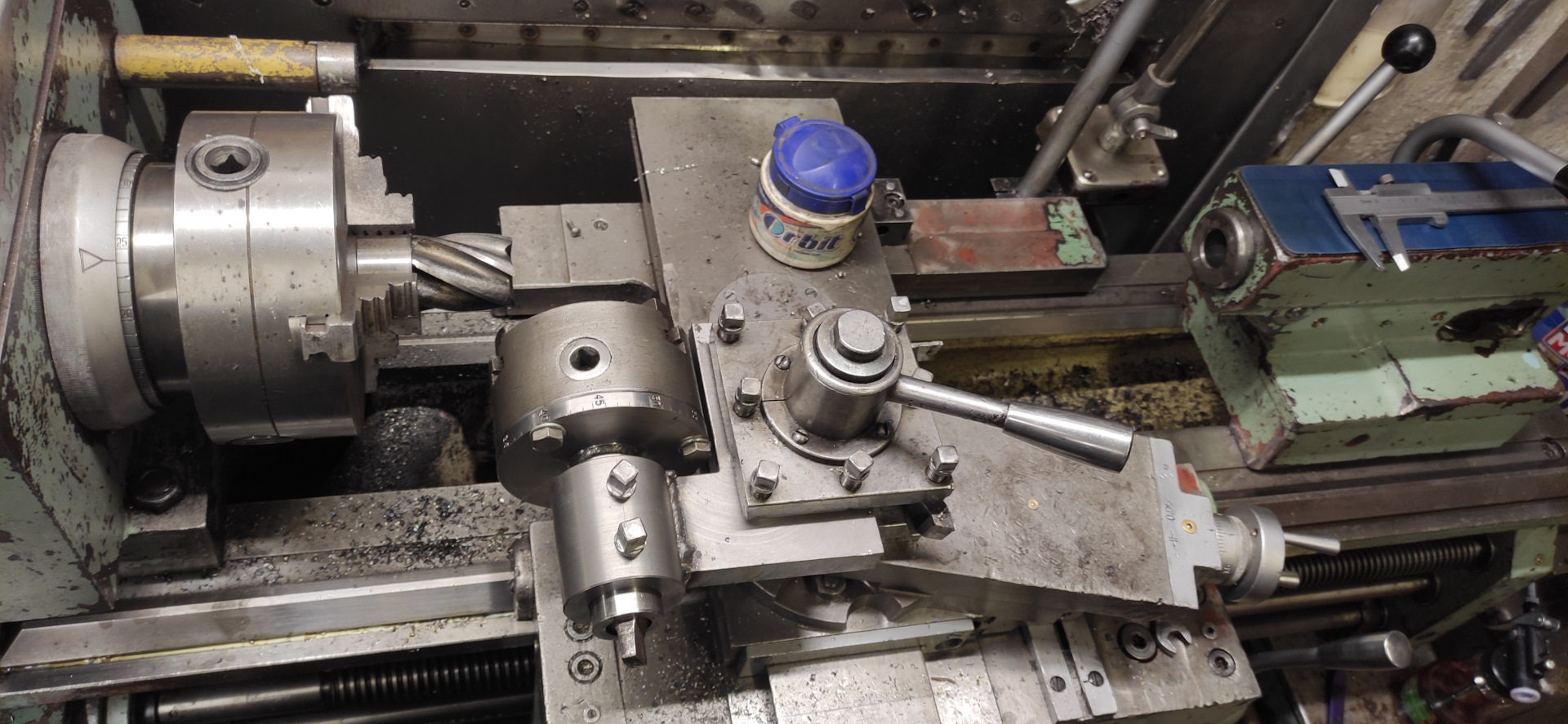

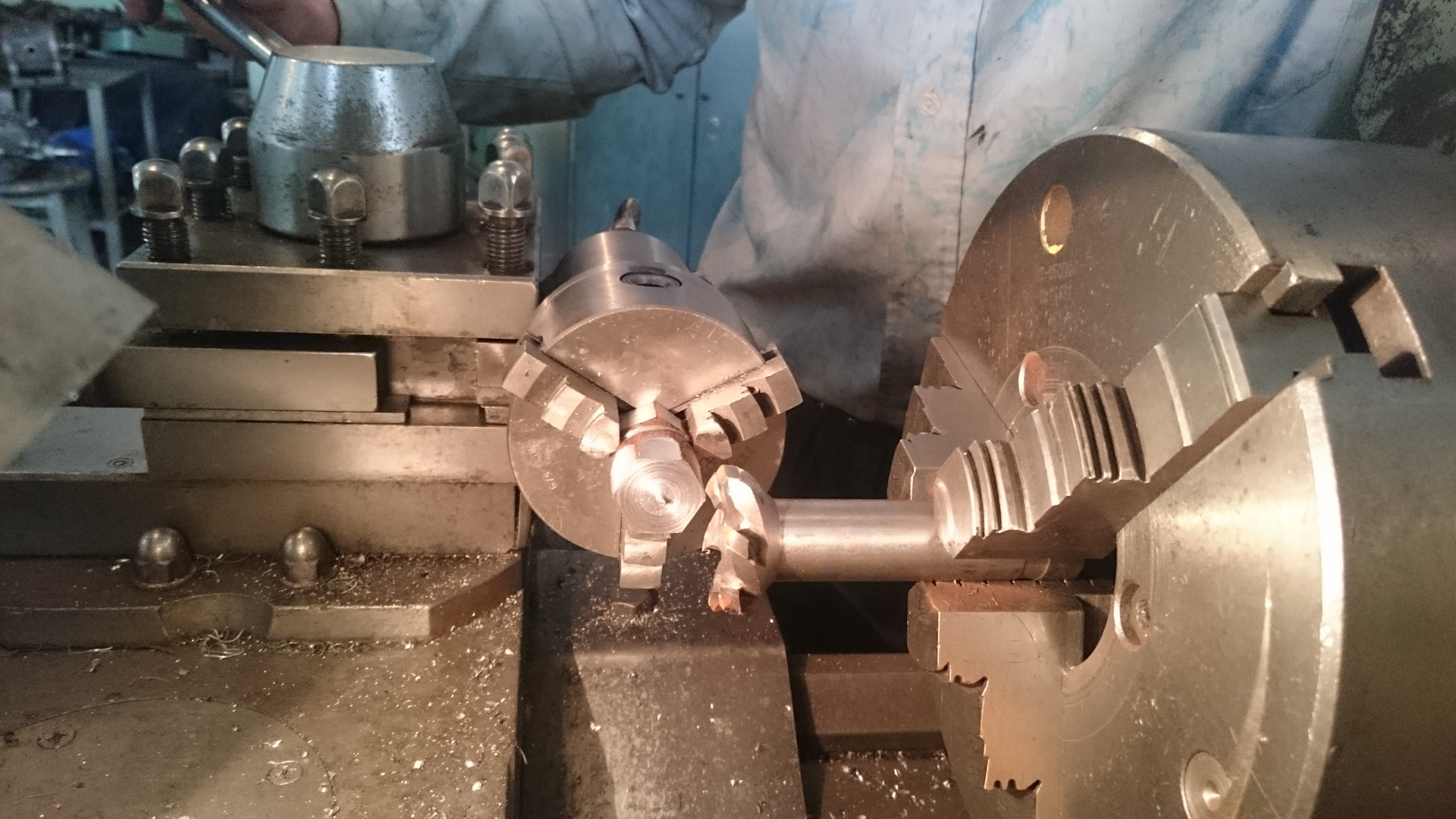

Иногда по работе приходится изготавливать не стандартный крепёж. У любого крепежа есть то, за что его закручивать. У болтов — головки, у гаек — грани и т.д. Выточенный из кругляка болт с круглой головкой сложно завернуть. Нужно делать грани (как минимум две) или шлиц. Работа вроде не сложная, но так или иначе приходиться обращаться к фрезеру, у которого не всегда есть время на это. Да и из-за одного-двух болтов настраивать фрезерный станок просто лень.
Хочу поделиться тем, как я вышел из этой ситуации.

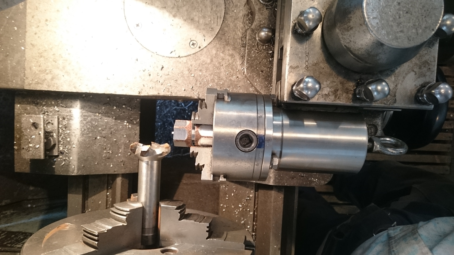

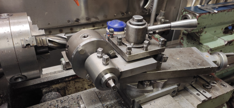

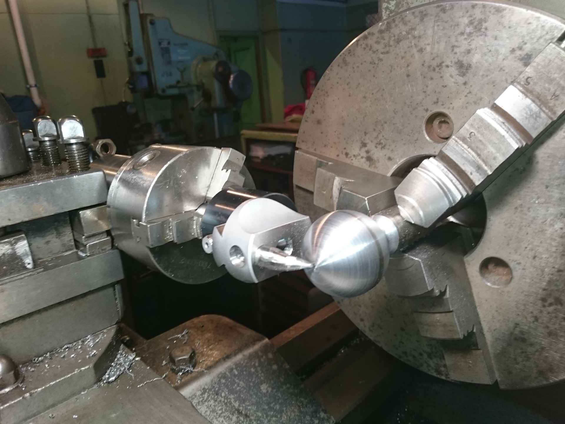

Повторюсь, сделать квадрат или шестигранник можно и вручную, дело не хитрое. Но лучше ведь на станке, аккуратно. Разработал и изготовил для этих целей маленькую делительную головку. На 4 и 6 делений. Очень выручает. Так же можно дисковой фрезкой под отвёртку шлиц нарезать. Сверловка/фрезеровка боковых отверстий. Вообще приспособа многофункциональная. В резцедержатель её можно зажать как вдоль, так и поперёк суппорта. Может кому пригодится идея.)

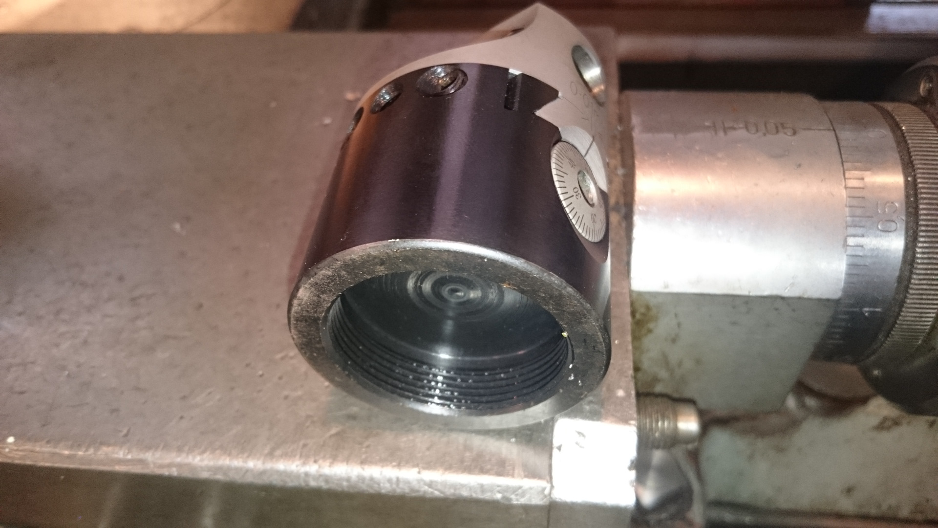

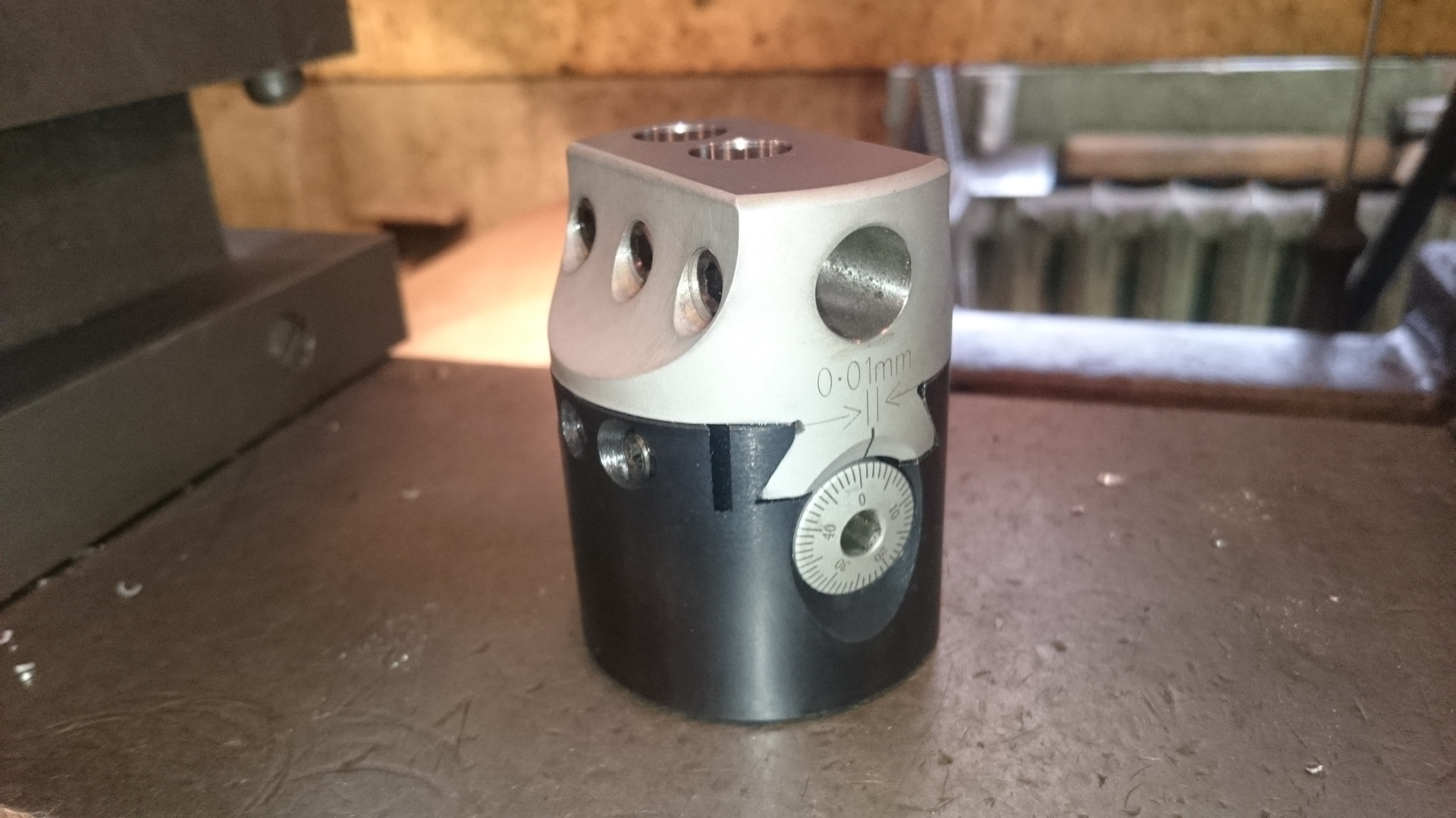

Есть мысли приладить к ней расточную головку, для изготовления шаровых пальцев. Под фиксатор на делительной головке можно что-нибудь подложить и патрончик вращается свободно.
Не хватает ещё небольших тисочков на токарный. Как у Павла. Тоже пока в планах. Всё руки не доходят.)))
В будущем какие-то мысли по токарке буду выкладывать сюда

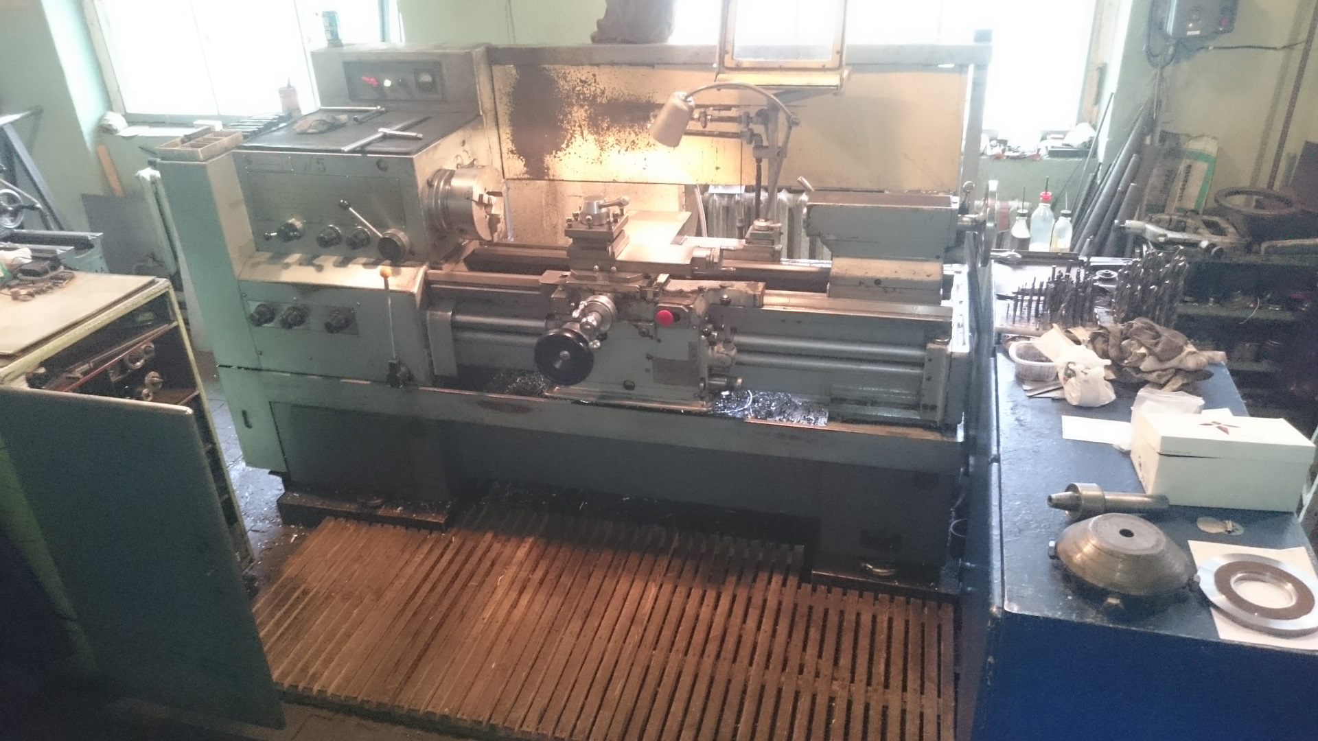

Организация рабочего места и оснастка токарного станка 16К20

Здравствуйте. Патрон каким диаметром используете в резцедержателе?
Здравствуйте.
90мм.
Сергей, здравствуйте. Извините за может глупый вопрос: фреза с конусом Морзе? Просто крепить в патроне? Купил станок ИТ1М, у него по книге отверстие в шпинделе под КМ5, но фреза, наверное, глубоко будет зажата. Думаю какую фрезу приобрести для подобных задач.
Здравствуйте.
Фреза с твердосплавными напайками (ВК6, ВК8). В моём случае диаметр около 40мм. Хвостовик проточен под цилиндр, чтобы можно было зажать кулачками.

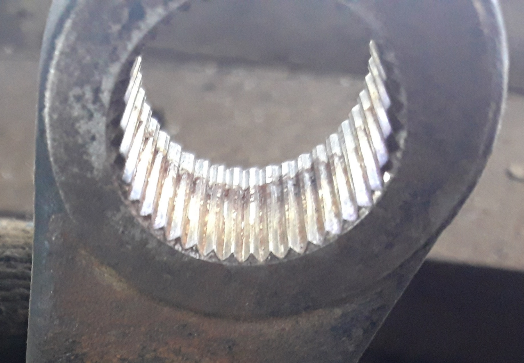

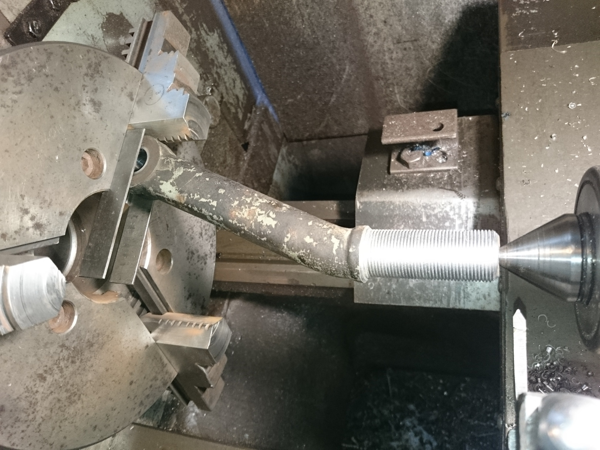

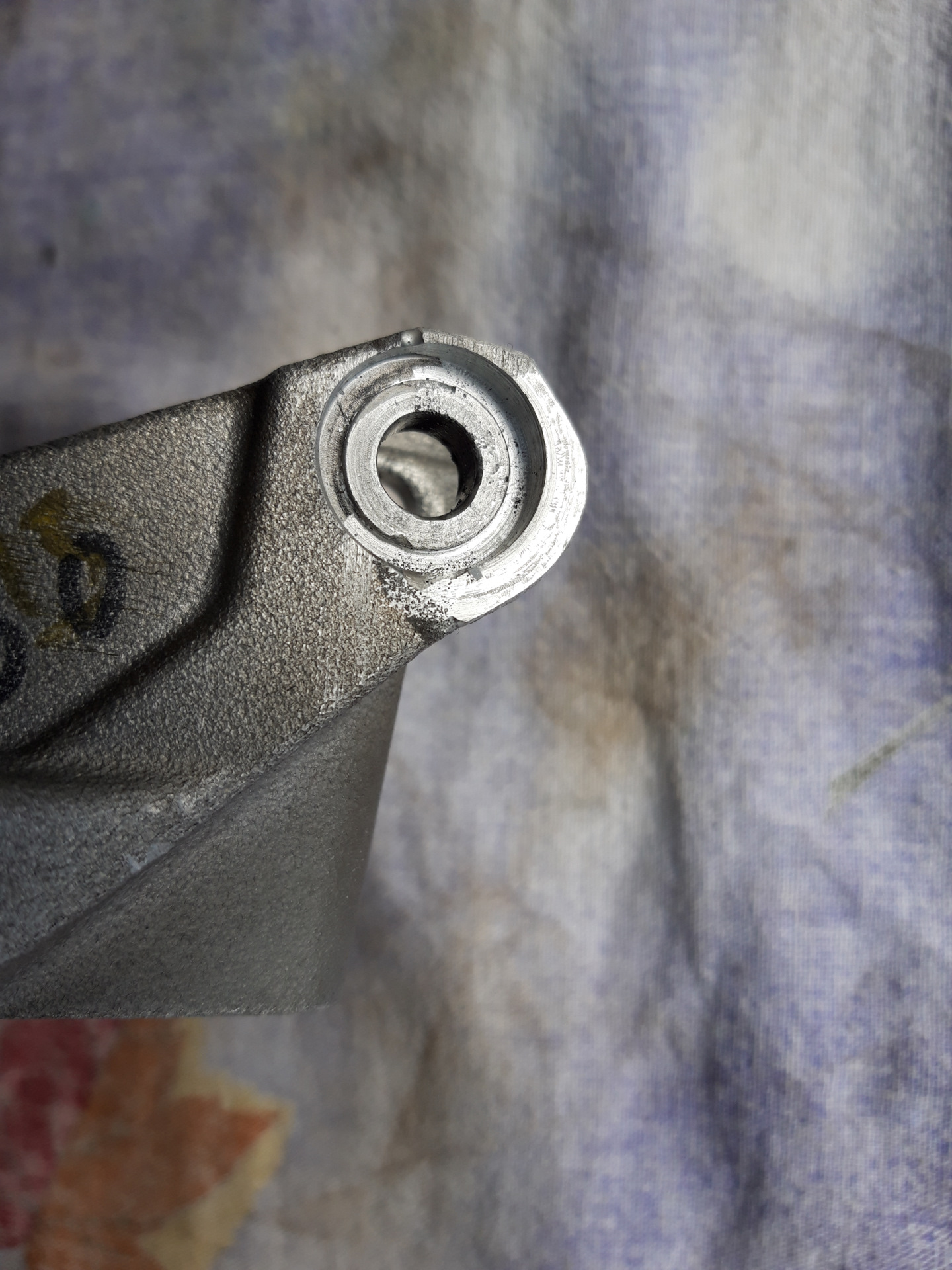

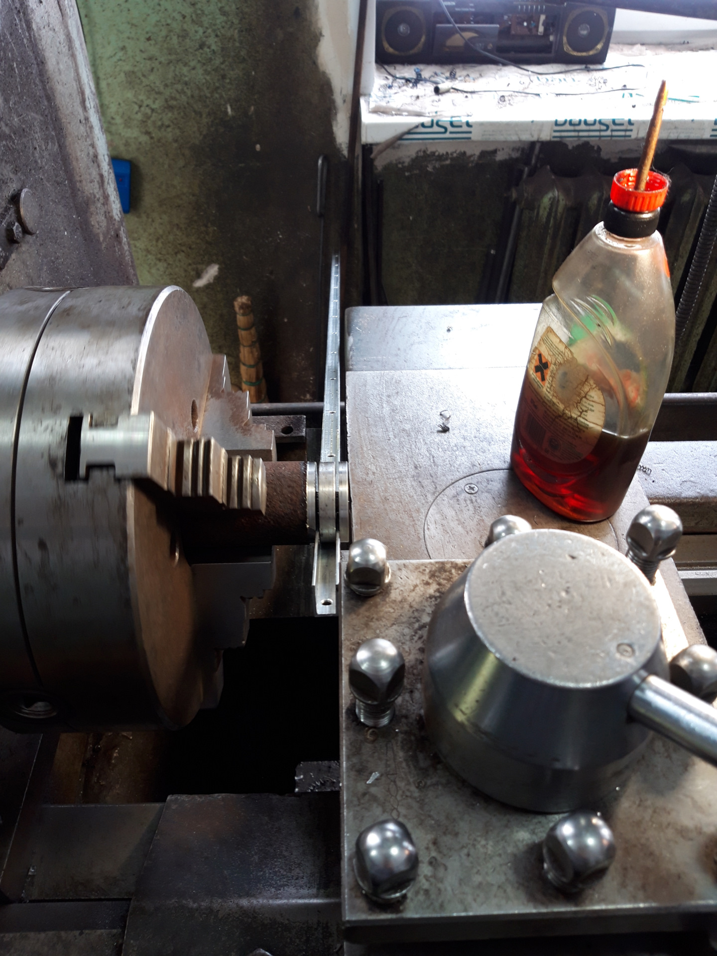

Резьба на рулевом. — есть видос?
Нет, видео не делал.
Только картинки, по ссылке под фото☝️.
Или прямиком сюда: www.drive2.ru/c/569862309220975052/

Надобно для удобства добавить флажок (метку) для разворота на нажное деление.
Ырезы имею не очень, заметил, что лучше идёт дисковой фрезой.
Фиксирующие болты будут оставлять ямки на валу. Нужно под них подложить калёные пятаки по внутреннему диаметру резьбы.
Я на своей приспособе сделал жёсткое фиксирование осевым коническим штырём. На 12 отверстий.
Спасибо, учту. Вижу неприятность в том, что конструкция сборная и они будут вываливаться. Надо подумать.
Вал, в смысле втулка переточена из заводского переходника КМ5-КМ3.

Патрон на оправке КМЗ (шоб в ЗБ затолкать), через переходную оправку внутренний КМ3-32мм (с помощью которой в РД можно вставить любое сверло КМ).

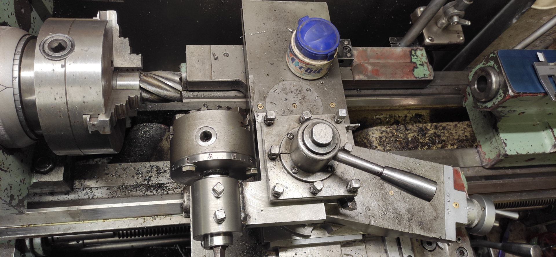

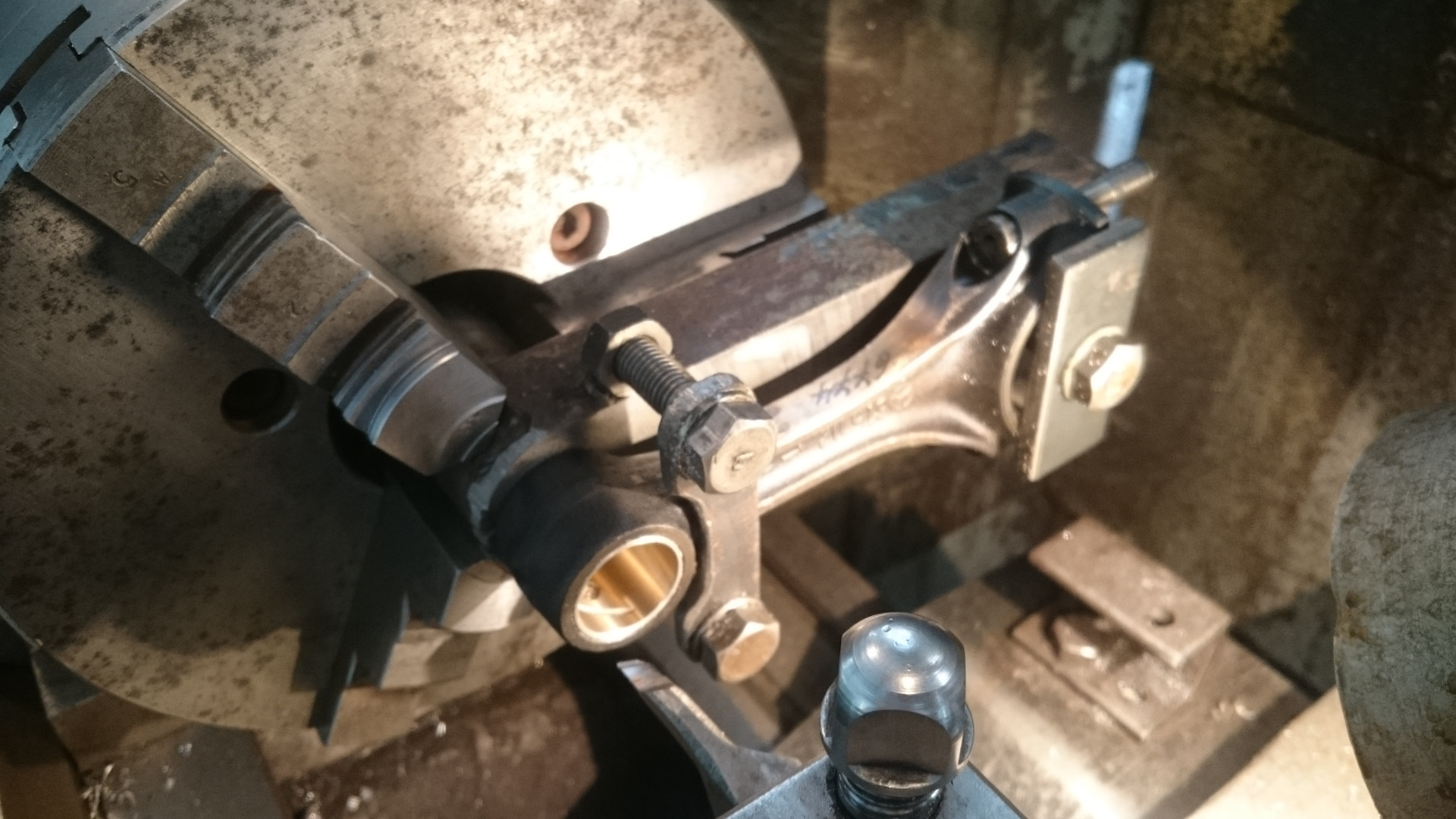

Сам не так давно сделал аналогичную (приблизительно) по сути вещь. По причине не столь великого хода поперечки патрон вынес вбок.
Оправка сборная, планирую ходить ею за угол (тормозные диски с одной установки).

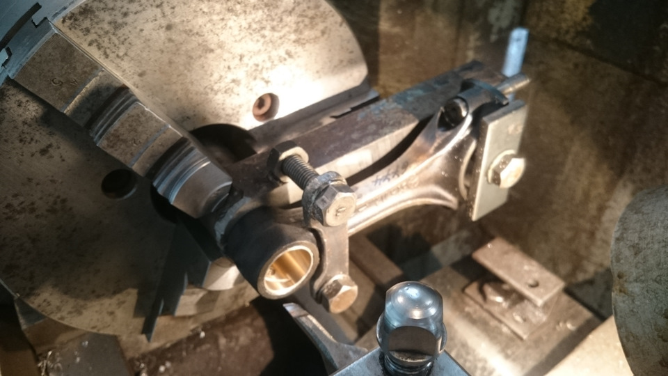

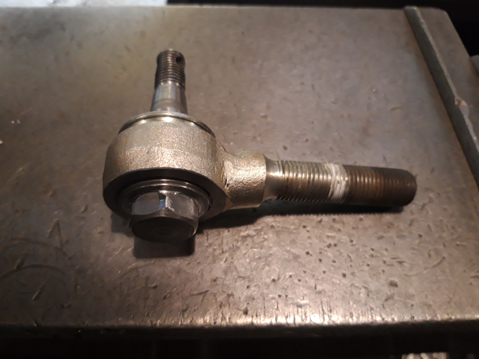

Не понял как зажали рычаг
Рычаг, в смысле рулевой наконечник?
Ухо наконечника чуть уже паза кулачка патрона. Разницу выбрал двумя одинаковыми пластинками и поджал одним кулачком до тех пор, пока ось резьбы не совпала с осью центра.
Тоесть ухом рычаг прижат к улитке
Да.
