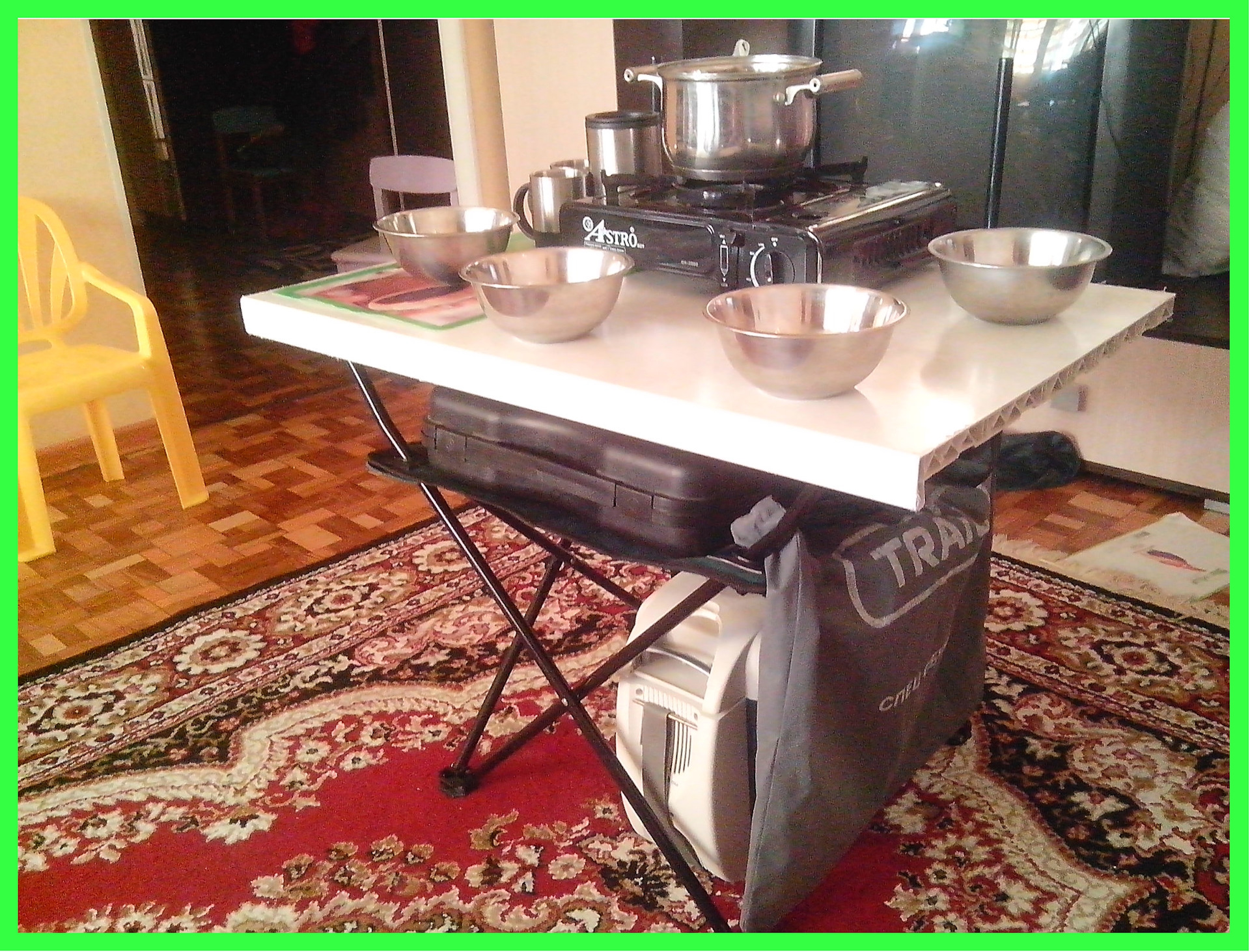

Очень хотел сделать туристический столик, отвечающий моим требованиям. Хотелось и полку и устойчивость и компактность и удобство использования и мобильную кухню… Рассматривал разные варианты, выбрал пока такой.

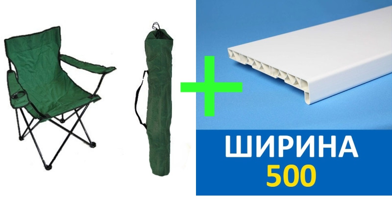

Материалы:

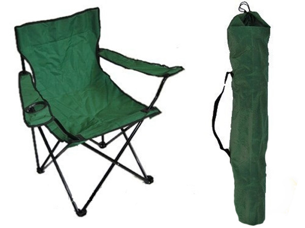

Стул складной, с подлокотником. Брал в Ленте, за 350р
Подоконник пластиковый, 50*80см, брал как остатки, за 230р.
Трубка 20мм*110мм, 2шт. Отрезал от трубы под кабель.
Размер столешницы зависит от размеров кресла, ширина 50см, длина по желанию.

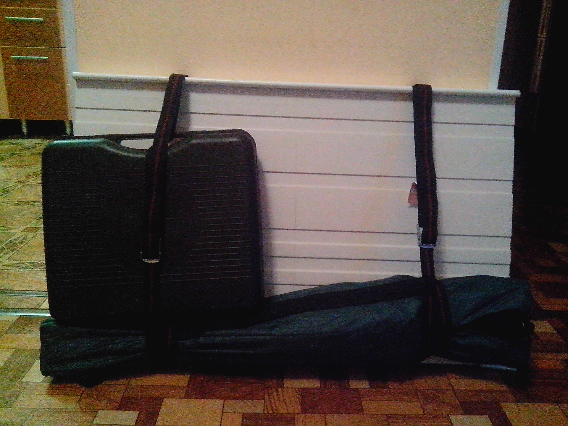

Стяжка 2шт, для удобства хранения.
Заглушки торцевые, для подоконника. Пока не купил.

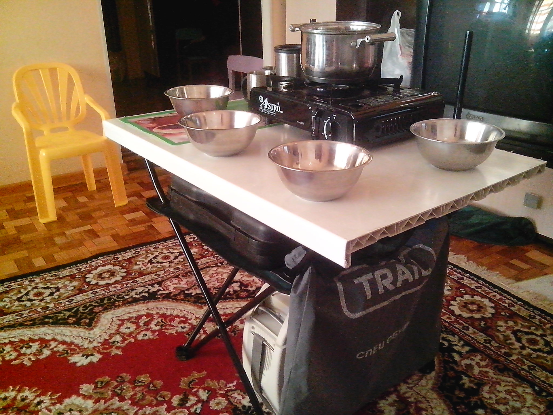

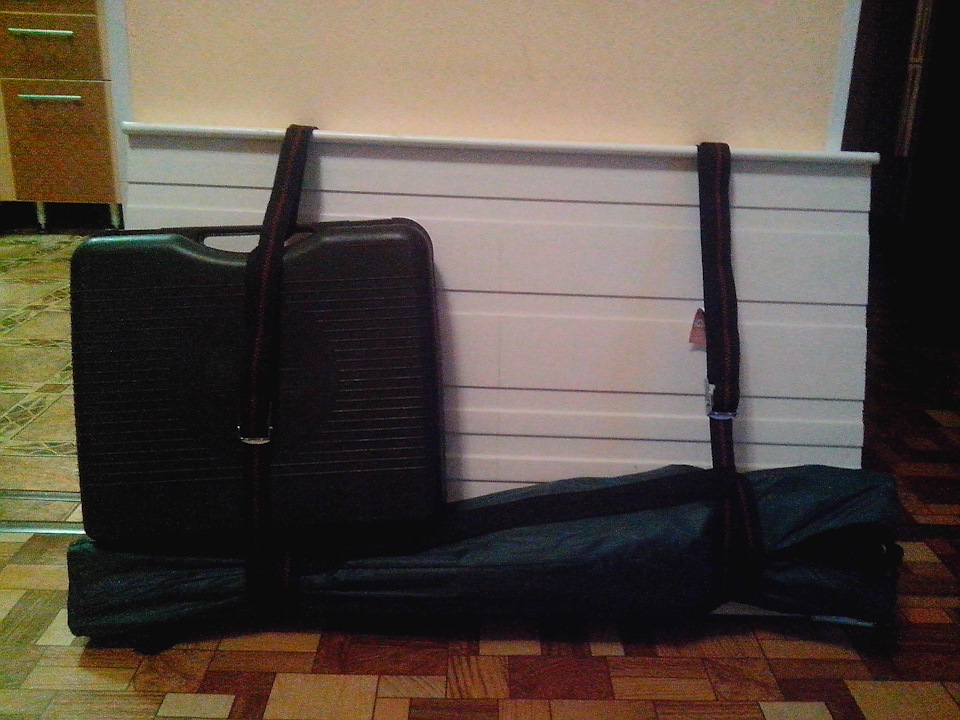

Изготовление, до безобразия простое, справится ребенок. Главное все хорошенько вымерить.

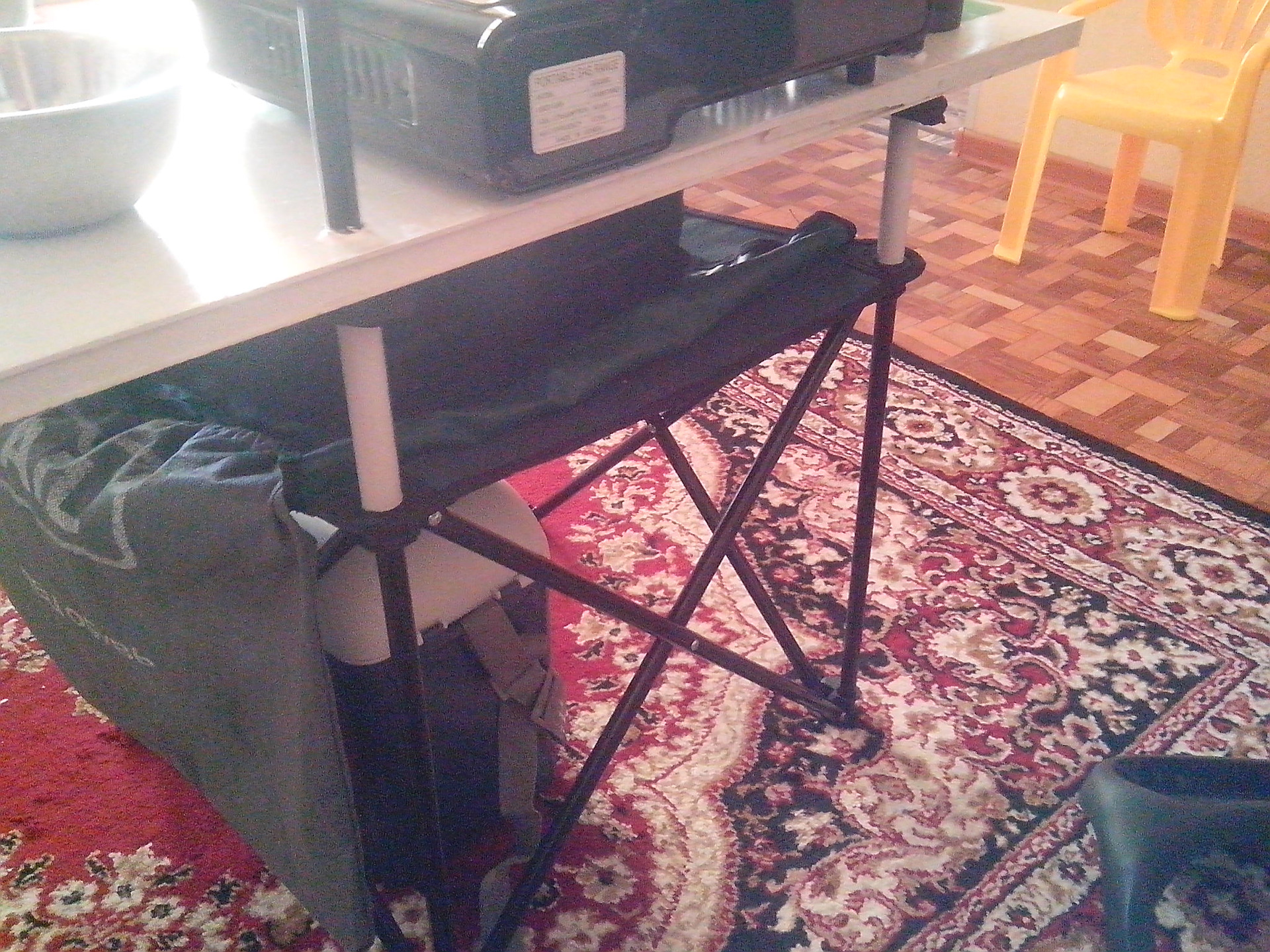

В столешнице(подоконнике) просверлить 2 отверстия диаметром 15мм, под трубки спинки.
Отрезал две трубки, для задних опор подоконника. Передний край, ложится на подлокотники.
Отвернул пару винтов, крепящих тканевую основу спинки.
Сборка стола в рабочее состояние: разложить основание(кресло), надеть на трубки столешницу. Торчащие трубки от спинки, можно использовать, под полку, умывальник…

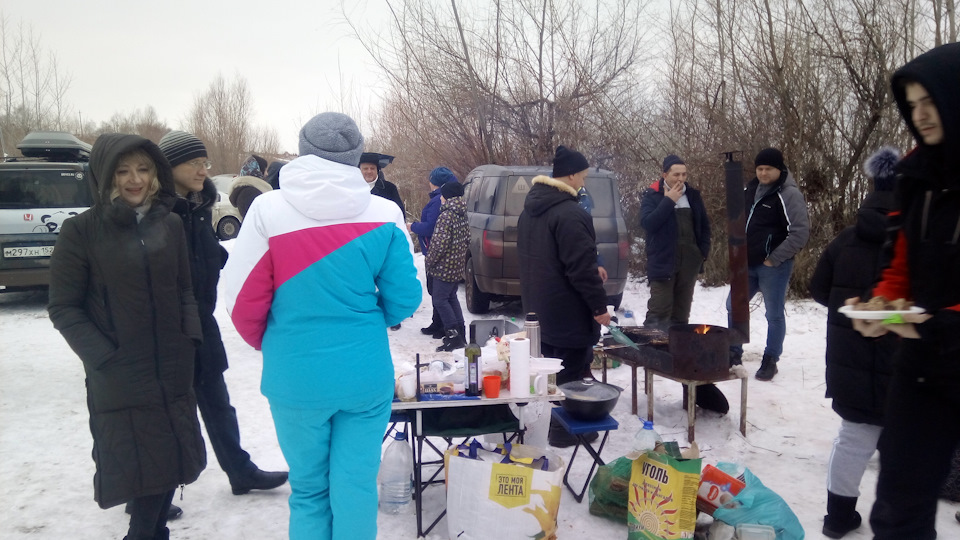

Пригодился не раз. С установкой проблем нет.
