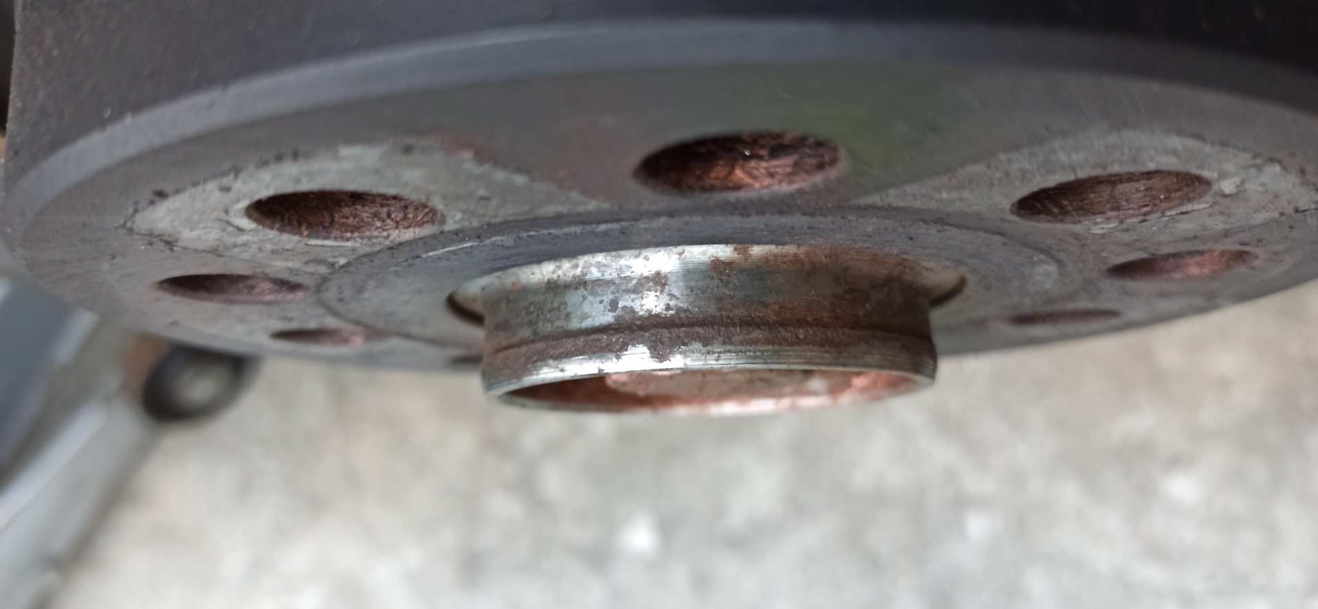

А вот про центровку колеса на ступице следует рассказать подробно. Тут кроется основная причина вибраций современных автомобилей. Потому что сейчас очень популярно потребление народом всяких нестандартных колёсных дисков. При этом мало кто обращает внимание на то, что колёсные диски должны очень точно подходить к ступицам данного автомобиля по размеру ЦО (центрального отверстия). Колесо должно одеваться на ступицу с усилием переходной посадки (плотно). Это нужно для того, чтобы в торцовой плоскости сопряжения колеса со ступицей (плоскости возможного сдвига колеса относительно ступицы) присутствовал жесткий направляющий элемент, препятствующий возможному радиальному сдвигу колеса относительно ступицы. Так положено в технике.
Иногда, достаточным направляющим элементом для центровки колеса на ступице являются конуса колёсных болтов (гаек). Лучше, когда эти конуса расположены в непосредственной близости от плоскости сдвига. Но это обычно возможно только с штампованными стальными колёсными дисками малой толщины. А если колёсный диск легкосплавный, то его ступица обычно имеет большую толщину и опорная плоскость конусов находится в стороне от плоскости сдвига. Вот тогда и происходит сдвиг диска относительно ступицы. Трение торцов ступицы и диска не в состоянии предотвратить сдвиг колеса и колесо смещается на кочках. Появляется биение колеса, сопровождаемое вибрацией.
Заметил что колёсные болты (шпильки) диаметром 14мм гораздо реже допускают такое смещение неотцентрованного колеса (чем болты-шпильки диаметром 12мм) . Так же имеет значение количество колёсных болтов (шпилек) более четырёх.
Однако, даже толстые болты, при достаточном их количестве не всегда удерживают колесо от смещения и направляющий элемент в плоскости сдвига просто необходим.
При применении колёсных дисков с нестандартным ЦО, народ колхозит туда всякие направляющие (центрующие) кольца. Обычно они пластиковые. Но пластик не очень подходит, потому что недостаточно жесткий и термопластичный. Пластиковое кольцо легко раздавить при затяжке колеса, оно может деформироваться или разрушиться со временем. Лучше точить индивидуальные металлические центрующие кольца. Есть фирмы. Которые занимаются этим профессионально. Они так же восстанавливают нарушенную геометрию ЦО дисков (даже у стандартных дисков возможна вибрация из за нарушения геометрии ЦО).

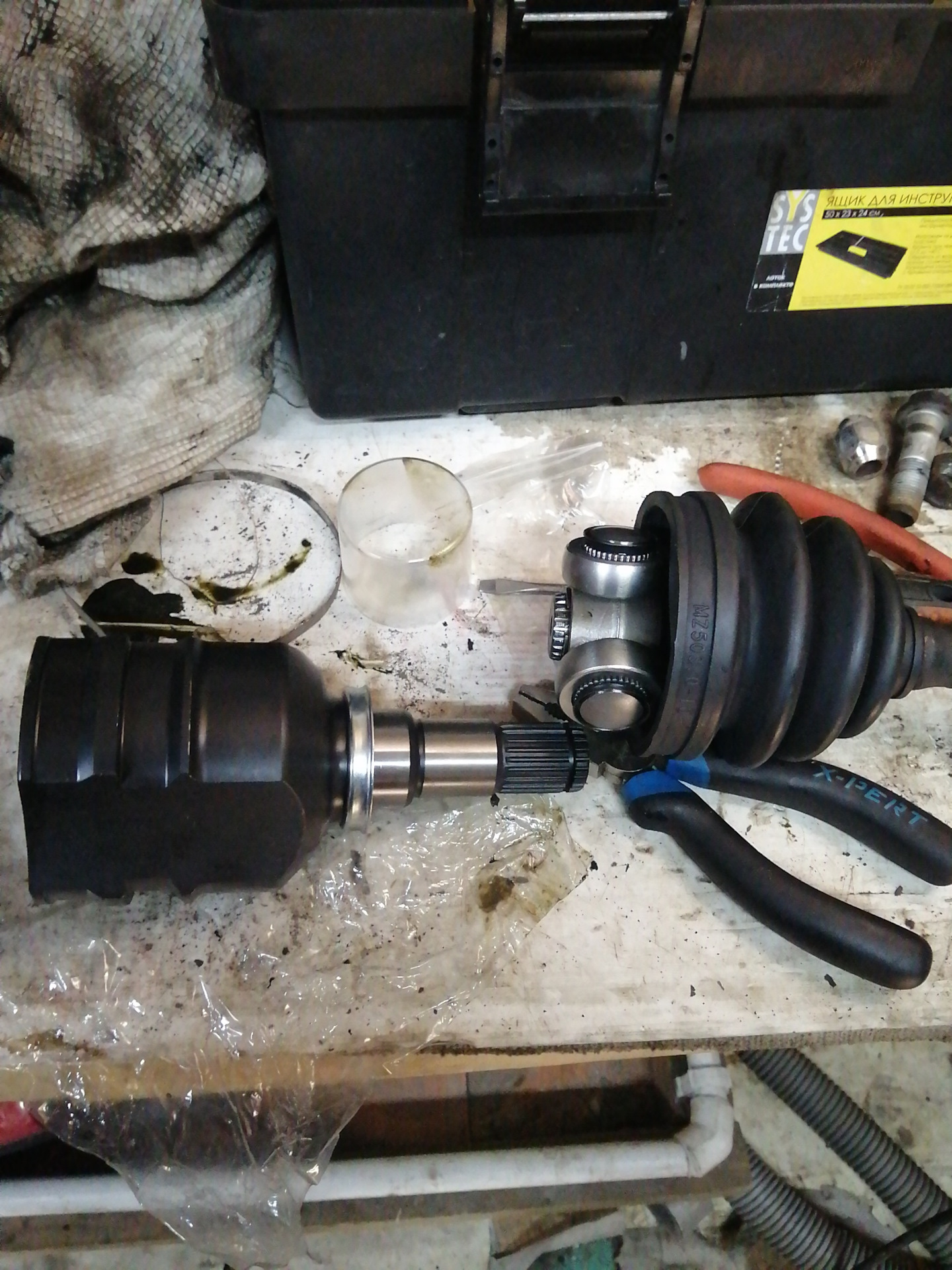

Ну вот. Левый внутренний шрус надо вскрывать и смотреть
В них может быть люфт вверх вниз немного?
Люфт корпуса ШРУСа в корпусе дифференциала возможен. Но проблема скорее всего не в нем, а внутри внутреннего ШРУСа.

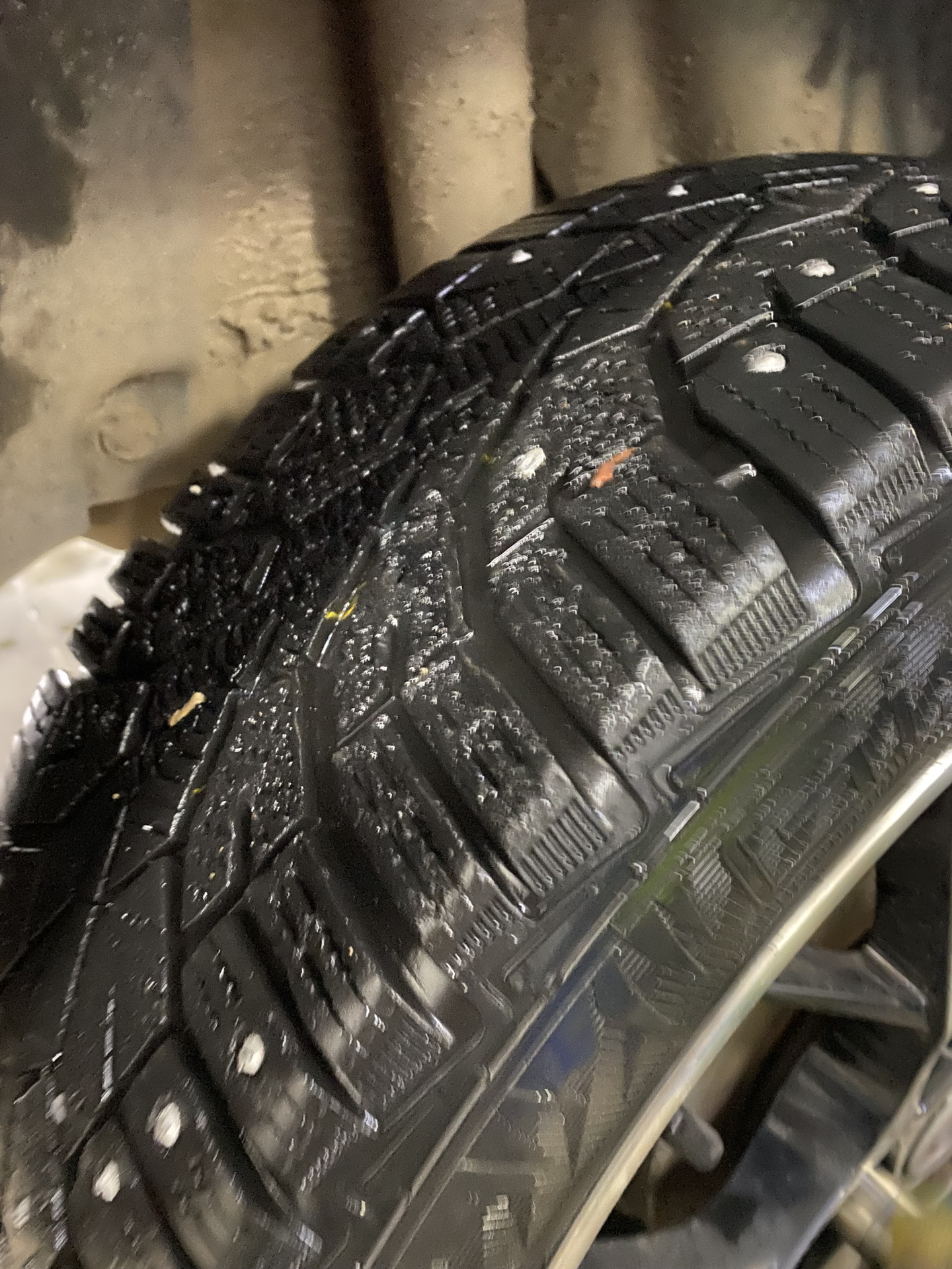

Здравствуйте. Nissan Micra K12. Такая проблема. Появилась что ли как небольшая "раскачка" даже на малой скорости, ощущения очень похожи как будто бы грыжа на одном из колес. Не важно по прямой или в повороте. Колеса отбалансированы, диски, колодки проверены. На более высоких скоростях (от 60 км/ч) это дело начинает отдавать в руль, чувствуется вибрация по низу кузова и на руле, но не сказать, что прям сильная. Особенно чувствуется на новом асфальте, где ровная поверхность. В сервисе все пересмотрели, единственное к чему придрались это к люфту внутреннего шруса и предложили начать с него.
Так получилось, может быть совпало, что эта "вибрация" появилась после того как проехались метров 300 на хорошо затянутом ручнике.
Подскажите, мог это действительно после нагрузки внутренний шрус дать знать о себе или куда еще смотреть?
Мне кажется, что на колёса надо обратить внимание (осмотреть протектор на вращающемся колесе, поставить другие колёса, переставить местами передние колёса с задними). На протекторе бывают неровности, когда повело шину… А ШРУС проявляется только в нагрузке (когда держите нажатую педаль газа). Если отпустить газ, то вибрация ШРУСа должна мгновенно измениться или вообще пропасть.
Внимательно осмотрели. Одно колесо было заблокировано замерзшим после мойки ручником и локально стерлось в виде неглубокого пятна. Видимо из за него это биение и появилось. Спасибо за консультацию!🙏

Доброго времени суток, проблема такая: При движении даже на небольшой скорости начинает прыгать авто, вибрация по всему кузову. При наборе скорости вибрация на руле нарастает но не сильно, а так же мелкая но сильная дрожь КПП, при проезде неровностей, бьёт весь корпус авто, при этом стойки работают (недавно заменены передние) Диски резина новые, отбалансированы под родное ЦО.Все сайлентблоки заменены.Машина в прошлом неплохо попадала в ямки.Кривовата задняя ступица, но не думаю что это вердикт. Ощущения как будто прыгают колеса. При большей скорости симптомы ощущаются меньше.Грешу на внутренние шрусы либо кивые привода.
Да, очень похоже на проблему во внутренних ШРУСах. На Калине особенно часто страдает левый внутренний ШРУС
Добрый день, подскажите если сможете. На скорости 35+ начинается расколбас машины как на колесах с 8. Причем не важно ускорение или езда на нейтрален. Ещё был замечен косяк с приводом(?!) Вывешенные колеса, правое колесо крутится грудусов на 60 и потом упирается как будто на скорости. Может ли быть такая фигня из-за внутреннего шруса?
Да, похоже на внутренний шрус
Поменяли привод. Был заклинивший трипоид. Колбасня ушла. Добавь, вдруг кому то поможет

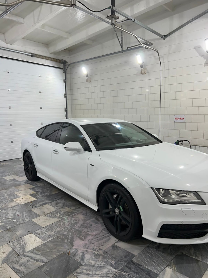

Автомобиль Ауди а5 3.0тди quattro. ПКПП
Было сделано:
-Отреставрирован кардан
— испробованы два комплекта колёс
— поменяна резина
Ничего не меняется
Катаюсь около двух лет уже, вибрация не прогресирует.
Вибрация присутсвует как при наборе скорости так и при отпускании педали газа и на нейтральной передачи тоже. При нажатии на педаль газа чуть отчётливее чувствуется.
Также стоят ошибки по подушкам двигателя
Может подскажете куду смотреть?
При наборе скорости (и в накате) силовой агрегат закручивается вокруг продольной оси с таким же моментом, который присутствует на кардане и приводах. Значит при этом увеличивается нагрузка на подушки силового агрегата (какие то подушки растягиваются, а какие то сжимаются). Вполне возможно, что вибрация может быть из за неисправной подушки. Но вибрацию по подушкам можно наверное почувствовать и на неподвижном автомобиле — нужно дать нагрузку двигателю на включенной передаче с нажатой педалью тормоза.
Ну и в шарнирах приводов (ШРУСах) тоже может быть причина вибрации при таких нагрузках. Но вибрации приводов обычно имеют резонанс на тех же скоростях, на которых проявляется резонанс дефектных колёс (у вашей машины это наверное где то ближе к 120км/ч. А кардан обычно вращается с большей скоростью, чем привода, поэтому его резонанс проявляется на скоростях 80-100.
Так что проверьте подушки нагрузкой на месте и остаётся подозрение на кардан (может быть не сам кардан виноват, а его кривые фланцы?).

Уже устал с вибрацией бороться началась такая сильная как переобул с 21 колеса летнего на 19 размер зимний
Хотя на станке в шиномонтаже колеса ровные
Попробую поменять местами
У вас явно не эта проблема. У вас скорее всего колёсные диски не отцентрованы по ЦО на ступице (если диск имеет не стандартное ЦО, то нужно применять центровочные кольца (пластмассовые). Или у вас кривые колёса (не круглые) шины или диски. Или шина не села как следует на диск (такое бывает при шиномонтаже).www.drive2.ru/b/586981705265517313/
Центровочный кольца думал, но на цо диск садиться как влитой, и самое интересное диски то Ауди штатные, на сколько это мне видится

Поменял левый внутренний. Выехал на прямую дорогу и начал проверять. Уже обрадовался, вроде было в норме. Но потихоньку вернулись толчки на 50, потом на 40 и всё снова здорова. Колбасит опят. Вспомнил, что раньше при плавном повороте на лево, появлялся толи шум толи скрежет с левой стороны. Но месяц назад шум пропал. А так целый год был. Вот и подумал на левый внутренний шрус. Теперь куда копать? Менять все? А если работы результата не дадут.
Если левый ШРУС (который заменили на новый) оказался нормальным внутри, то нужно поставить его на правую сторону (и заодно осмотреть внутренности правого ШРУСа).
Заменил правый внутренний шрус. Результата нет. Трясёт от 20до 30, от 43 до 60, от 70 до 80.

Спасибо ! Разобрался, все было банально колесо в Ц.О. болталось! Посадочное место на ступице со ступенькой, а диски не оригинал проскакивают за ступеньку и болтаются примерно 1мм по диаметру. Выставил все стало окей . Хотя ЦО под оригинал без проставочных колец! Вот такая вот ситуевина ) И еще помогли болты с возможностью центрирования 1мм ( конуса на болтах имеют ход)
