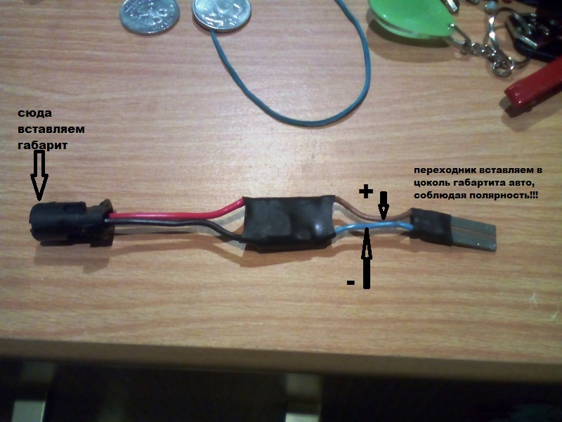

Суть моей доработки: запитать светодиодные габариты через регулятор напряжения не врезаясь в проводку (машина на гарантии).
Всем известна такая проблема, как быстрое перегорание светодиодных габаритов.
Я конечно Америку не открыл, но вдруг, кто-то еще не знает)))
Тут даже дело не в качестве китайских св.диод. габаритов, а в напряжении, которое подается на них.
Китайцы занижают сопротивление в св.диодах, чтобы привлечь своей яркостью)) и снижением жизни св.диода.
В магазинах запчастей продают все, что на Али, только в 3, а то и в 5 раз дороже!
Опытным путем установил, что для этих габаритов необходимо напряжение 10,5 В дабы добиться меньшего нагрева и более-менее яркого свечения:

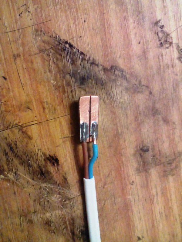

Берем цоколь автомобильный:
Паяем к регулятору…СОБЛЮДАТЬ ПОЛЯРНОСТЬ!
Сгорает микросхемка при неправильном подключении (проверено:-))
Припаиваем сам переходник, от переходника к регулятору (это вход) на цоколь выход:
Настраиваем выходное напряжение, затем одеваем термушку:
А это уже на автомобиле:
На самом деле не так ярко светит, как на фото)))
Нагрев минимален до 40 градусов, не более

Привет, не понял как ты разделил плюс минус и ссылочку кинь.
Привет! Не совсем понятен вопрос. На самом регуляторе (на плате) указаны вход и выход/плюс и минус, по ссылке увидишь на фото.
ru.aliexpress.com/item/5P…042311.0.0.274233edrYv6uS
a.d-cd.net/bddb89s-960.jpg
по проводам смотри, не ошибешься. У меня синий/коричневый провод, ты можешь взять черный/красны и развести как хочешь)) А в самом патроне в машине тестером определишь, где плюс, где минус.
Кусочек текстолита, где брал, он продается? a.d-cd.net/35edb89s-960.jpg
В магазине радиотоваров посмотри или поспрашивай, может у кого знакомых есть.
