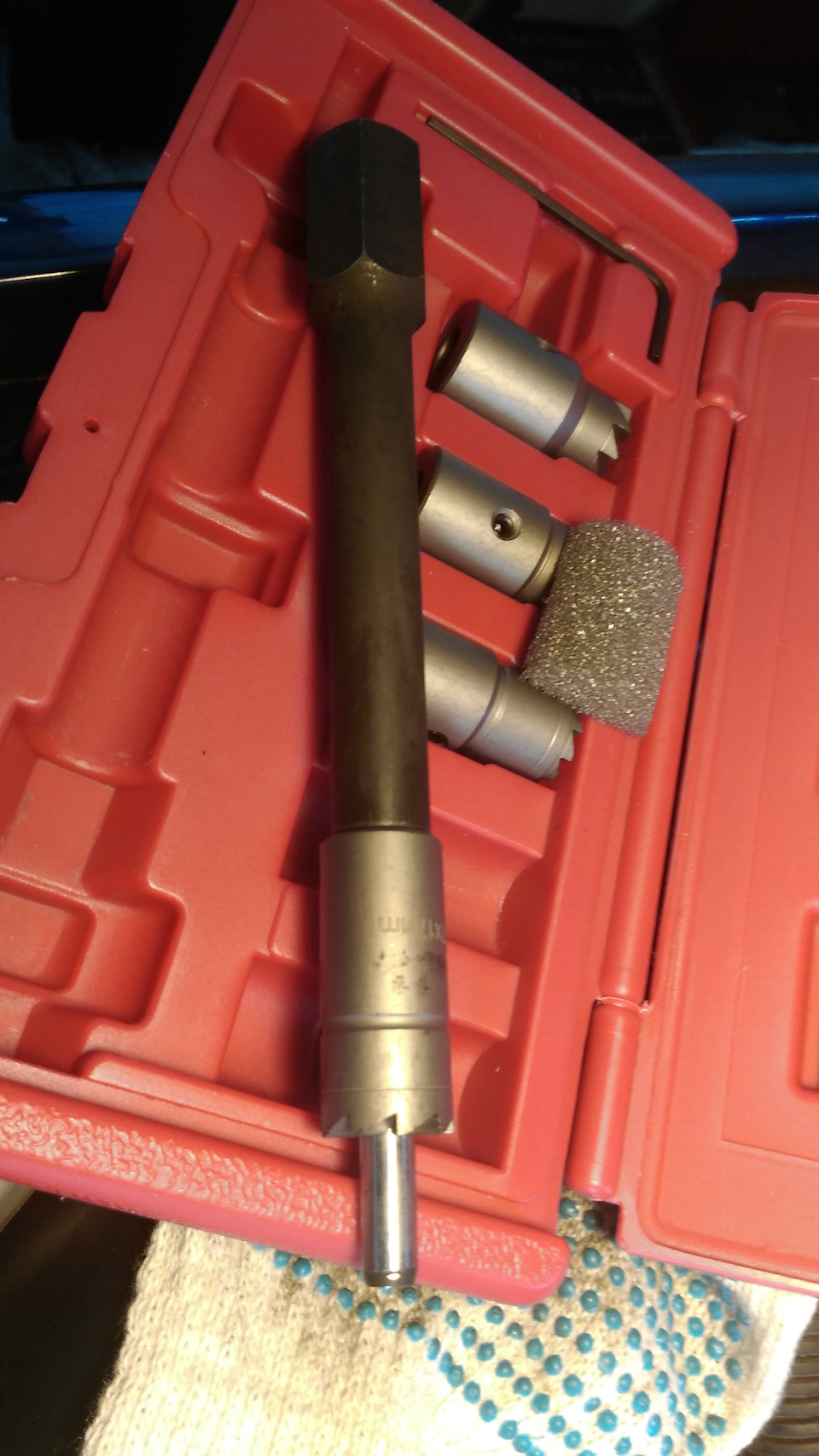

Если Вы никогда не меняли прокладку клапанной крышки на дизеле, то без минимального набора инструмента, вам покажется эта затея адовой, так как нас пугали все, что дизельные форсунки вытащить практически не реально, они прикипают намертво.Был взят специальный съемник для дизельных форсунок и все пошло на ура.

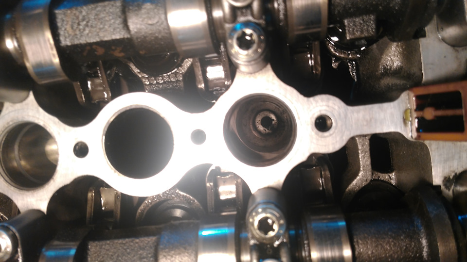

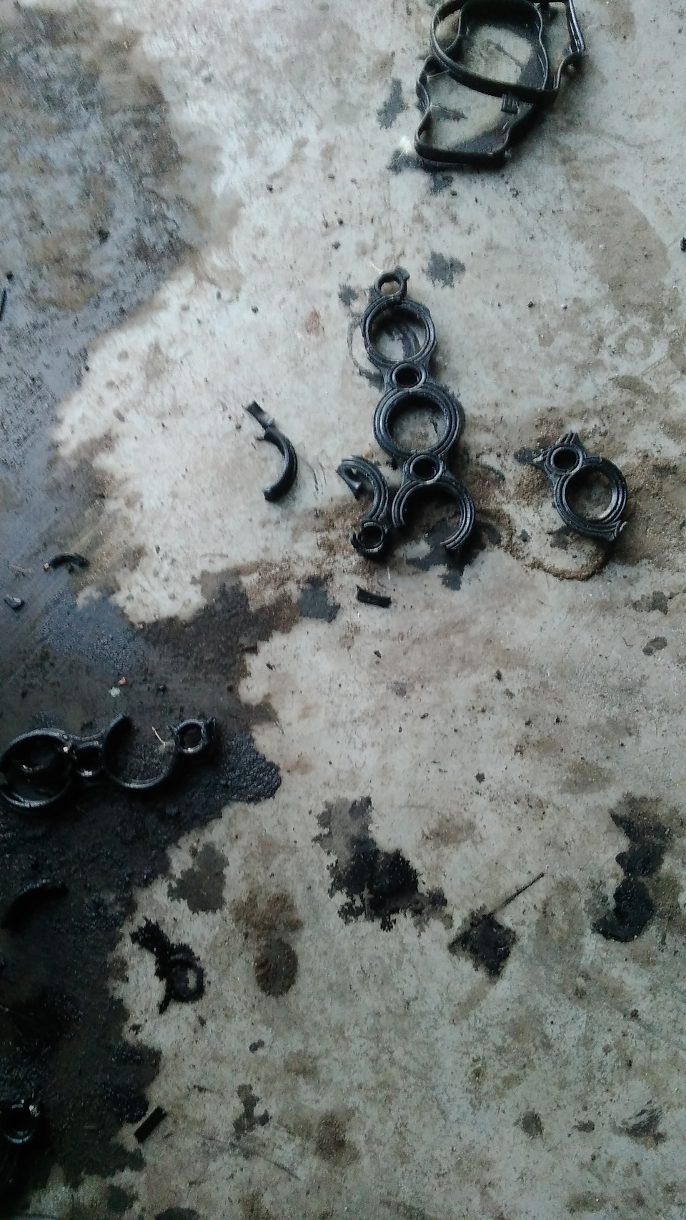

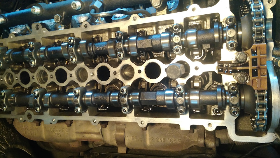

Вид мотора просто удивляет, мы первые кто поднял клапанную крышку после завода
А вот сухарик-прокладка 2001год

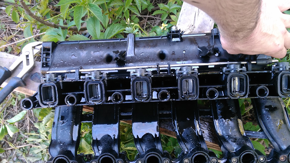

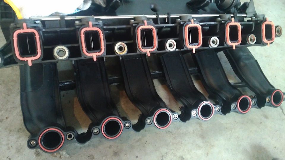

Дальше мы долго смотрели на коллектор, и приняли решение его отмыть
Вот что получилось

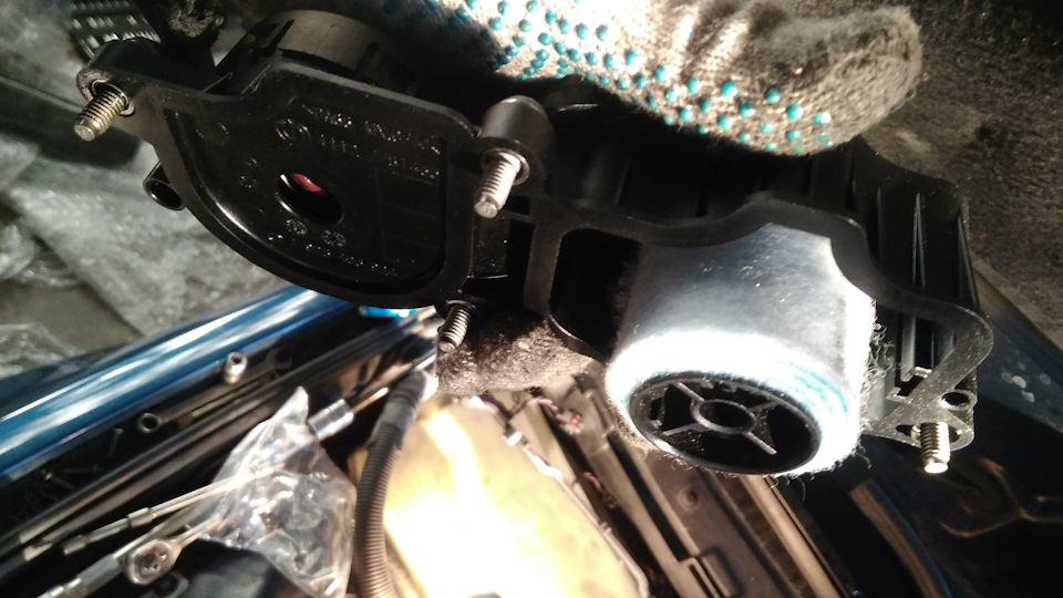

Все уверяли нас выломать эти дроселя, типа они нах не надо, но у нас подход такой, что либо новый коллектор, либо ничего не ломать, или периодически менять фильтр, которого в данном авто не было, чтоб не засерался впуск, вот место фильтра, где он жить должен

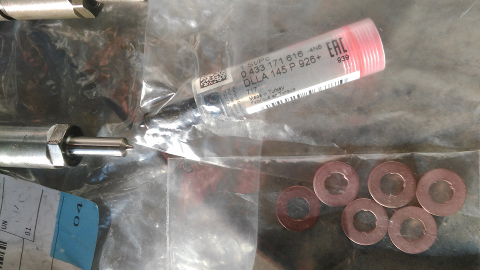

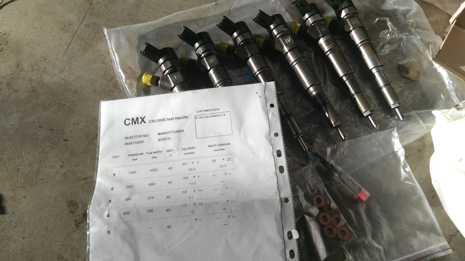

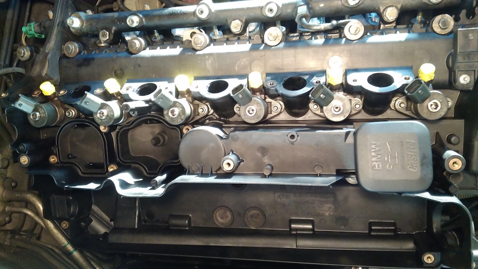

Дальше было принято решение отдать форсунки на проверку
вот собственно он

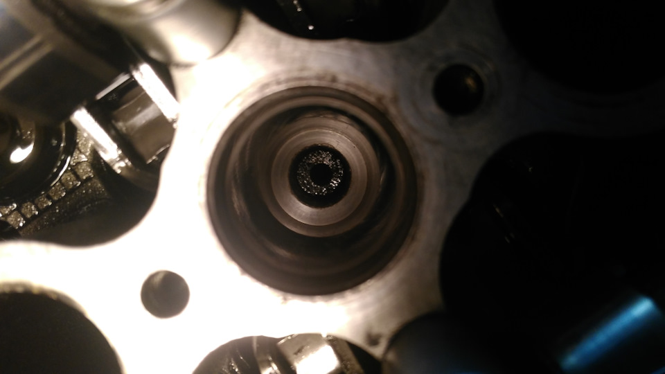

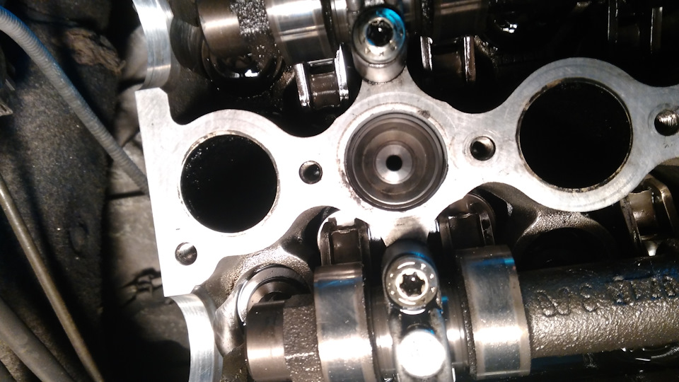

А вот дальше самое интересное то, что человеку форсунки снимали для замера компрессии, и как показали факты, установили их, без обработки плоскости
фото до
вот еще для просмотра

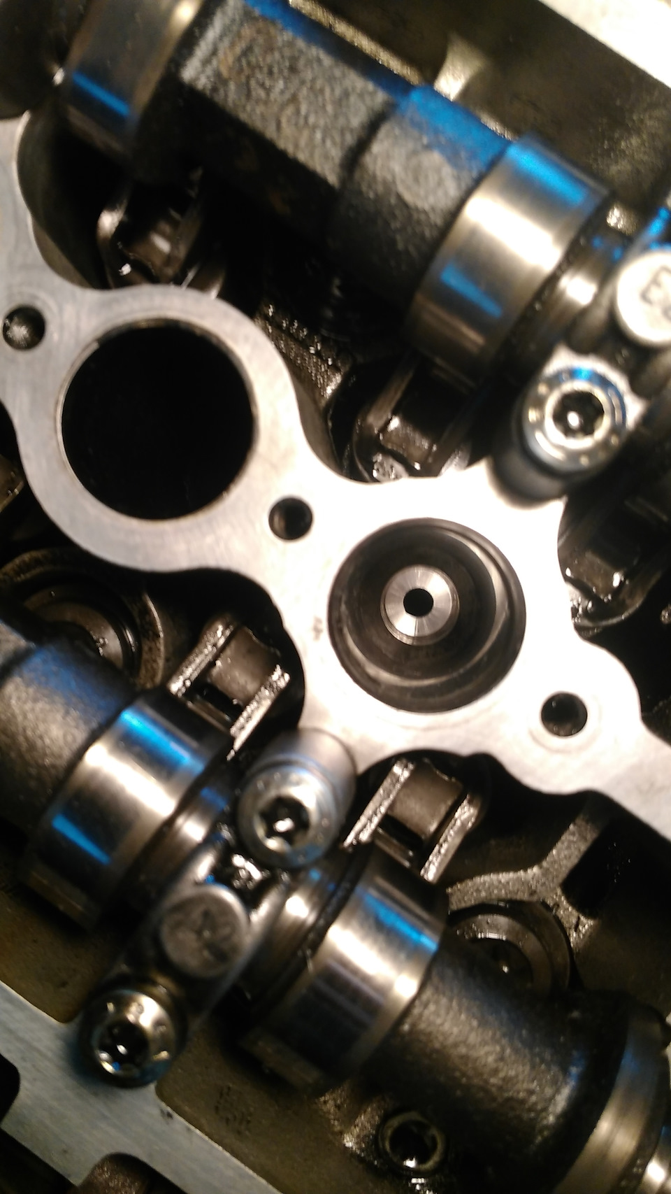

Для феншуйного посадочного места был приобретен вот такой чудо набор
вот что вышло
разница очевидна
меняем все уплотнения на коллекторе, высверливаем и выкручиваем обломанные болты, которые остались после других мастеров

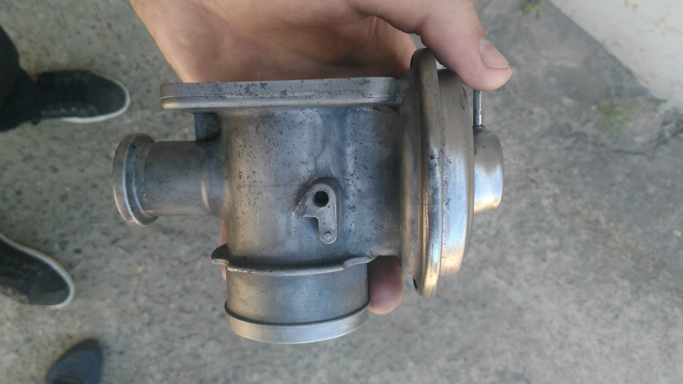

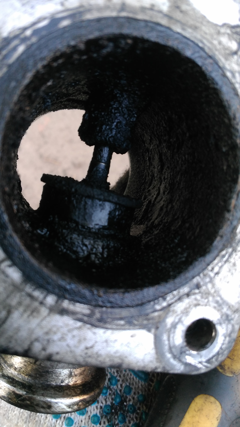

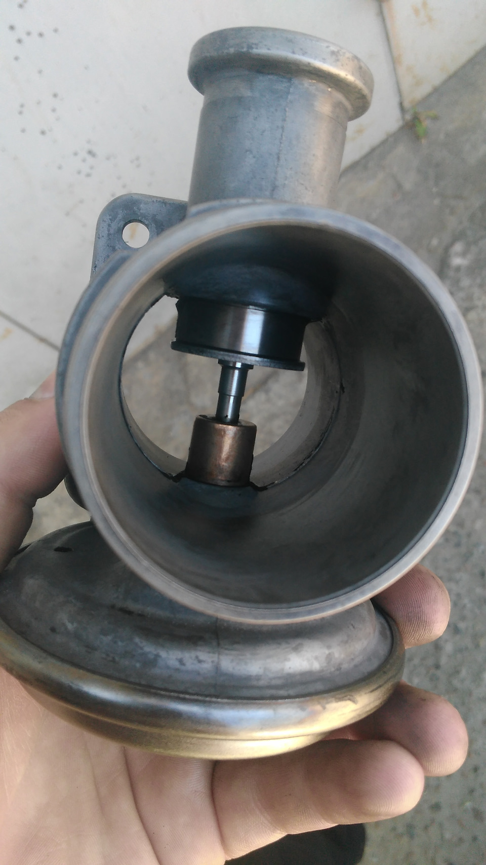

Дальше берем клапан ЕГР который все предлагают выкинуть, но я не понимаю зачем, усложнять роботу и прогрев мотора зимой, долго не буду расписывать, комментариев думаю будет много про него.

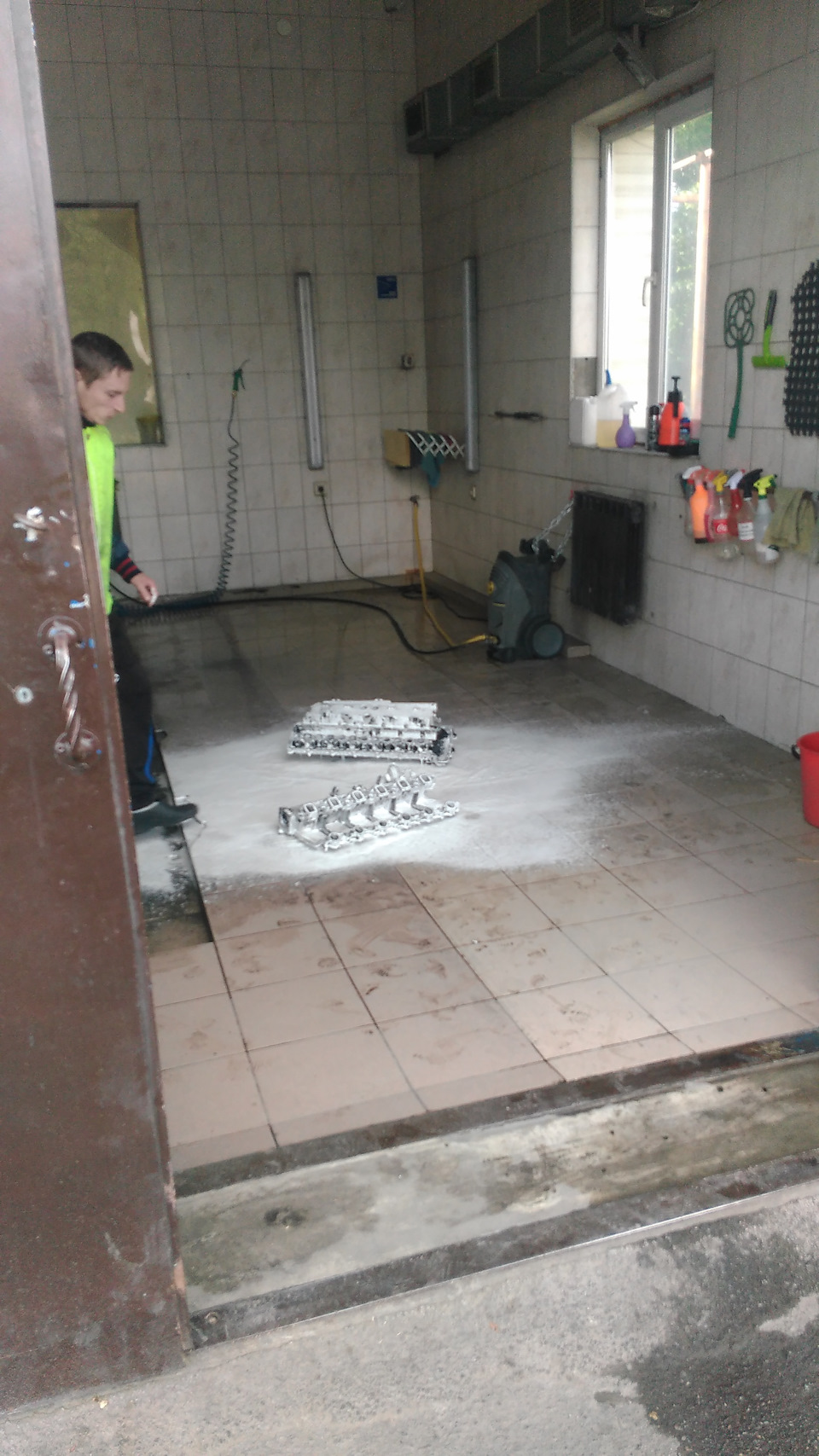

После мойки которая ох как не легко далась.
вид сбоку
Клапанка на месте

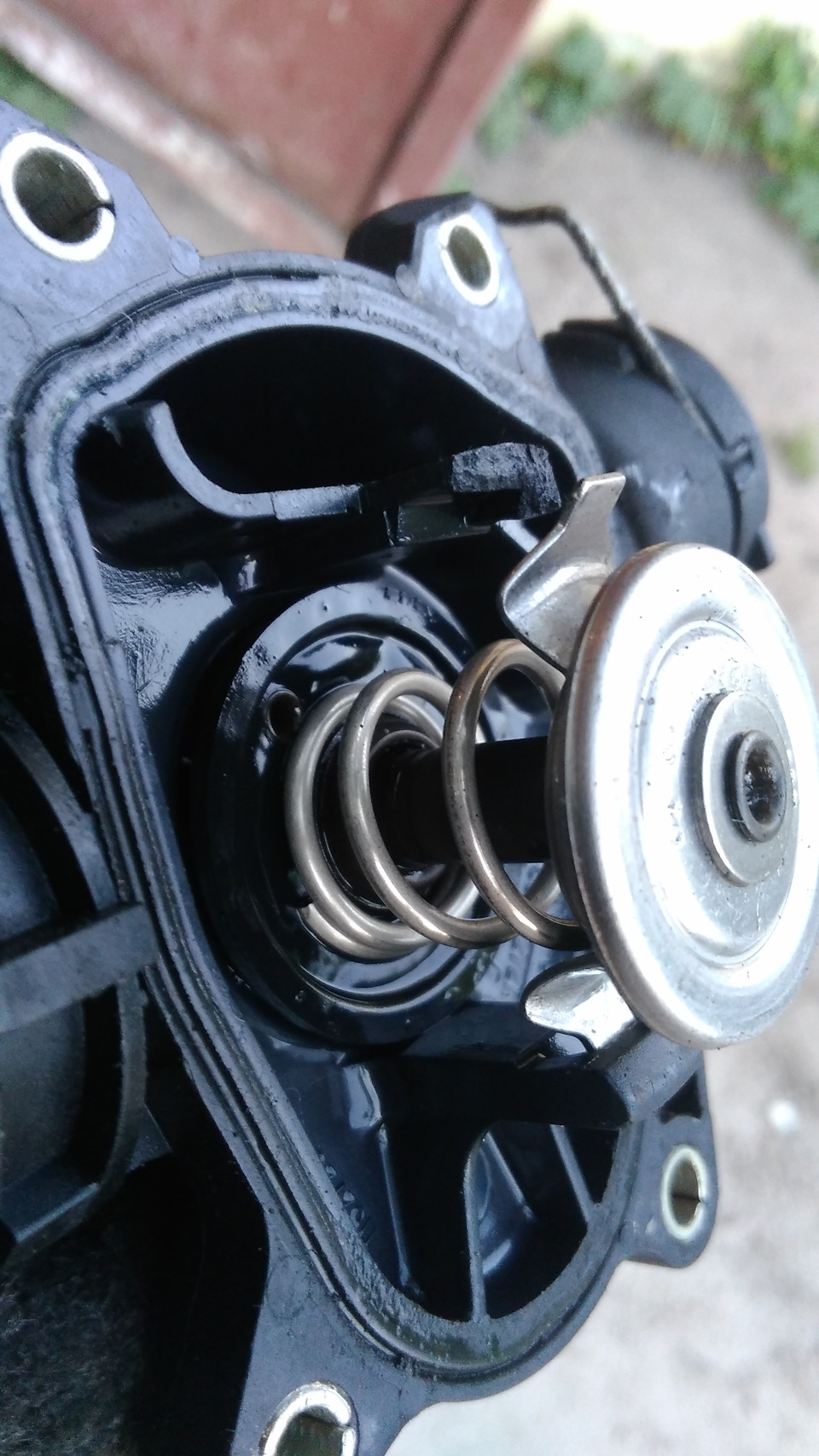

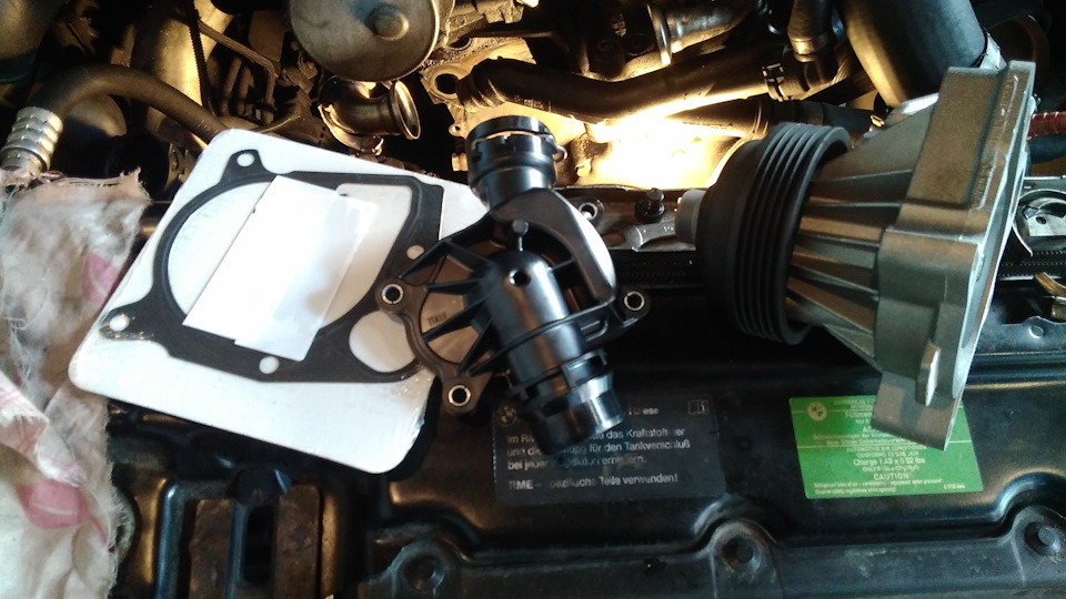

дальше заменили помпу и термостат
термостат менять не было в планах, но пришлось приостановить роботу, по приходу нового, так как на старом корпус треснут был

а как называеться набор для правки посадочных мест под форсунки? и какая стоимость? спасибо
вроде 1500 гр, в магазине так и спросите там дадут.

А хотел узнать поподробнее про спец. инструмент для снятия форсунок и для чистки колодцев. Может ссылки есть какие на магазин или сам инструмент? А то не найти никак
Спасибо.Мы просто заехали в магазин для авто отдела и купили.
Просто он таких безумных денег стоит, что проще удалить их, либо купить коллектор б/у без заслонок, на некоторые модели ставился такой коллектор !
Воде 250 у.е цена
В РБ 350-450$ в зависимости кто как припух, а вот в литве за 100€ можно найти
BuMWer
Точнее на модели е39 с механической КПП.
Либо на е53 там где 211 л.с. Без охлаждениЯ егр
Или так, но редкий вариант на разборке.
Заслонки надо удолять, много было случаев когда они отрываются и падают в колодцы, после чего приходит кирдык мотору! Так же можно было б заглушить ЕГР, путём вакуумных шлангов… А так работа сделано на высшем уровне ! Респект!
Я думаю по регламенту надо менять впускной коллектор раз в 200 тысяч

Хорошо сделали. Впускной есть без вихревых заслонок . ЕГР нужно удалить, вреда от него больше…остальное Вебасто нагреет. Удачи.

а это во всем так, главное не спешить. не плохо так выглядит голова без крышки. а на счет егр и вихревых — тут дело не столько в квкг, сколько в качестве нашего топлива. от которого егр в таком состоянии плачевном, а от туда соответственно и вихревые. а квкг просто улавливает масло. причем вариации на тему разные, есть с валиком, есть циклонники, а бывает что и пустота. некоторые туда кладут металлические щеточки посудные и вроде как даже работает. =)
Я имел ввиду не спешить-это разобраться как правильно установить форсунки, и максимально идеально.По поводу дизеля узнали за день столько, что мозг чуть не поплавило.И вот именно такой фильтр лучше всех, но требует чаще замены.
Во во, беда с этим… Нет фильтра вообще. Тоже читал про металлические щетки для сковородок… вот думаю попробовать чтоли…
можно просто взять и заказать клапан с фильтром, не пихая щетки =)
Если я не ошибаюсь, то на е70 форма клапана отличается от е39 и е60
этого сказать не могу, но как по мне, то все можно заказать и поставить
вот именно в этом то и проблема. В новом клапане нет фильтра и заказать его отдельно нельзя, т.к. его не существует. Поэтому люди и выдумывают…
как вариант то взять сравнить чисто визуально, если фильтр туда не влезет, то уже что то думать.
Sergio-SL
Было принято решение именно такой фильтр, он улавливает лучше масло.
