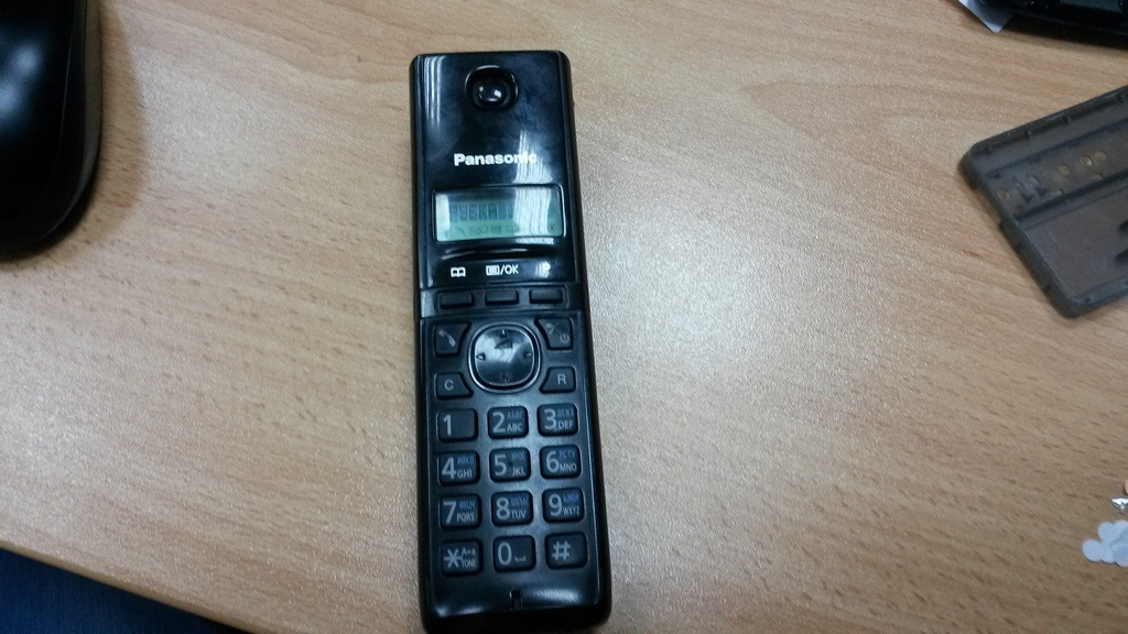

Всем привет.
В личном блоге можно писать хоть о чем, поэтому небольшая заметка.
Как то со временем при нажатии кнопок на трубке Panasonic приходилось давить их все сильнее и сильнее и то срабатывали через раз.
Разобрал по чистил, но хватило не надолго.

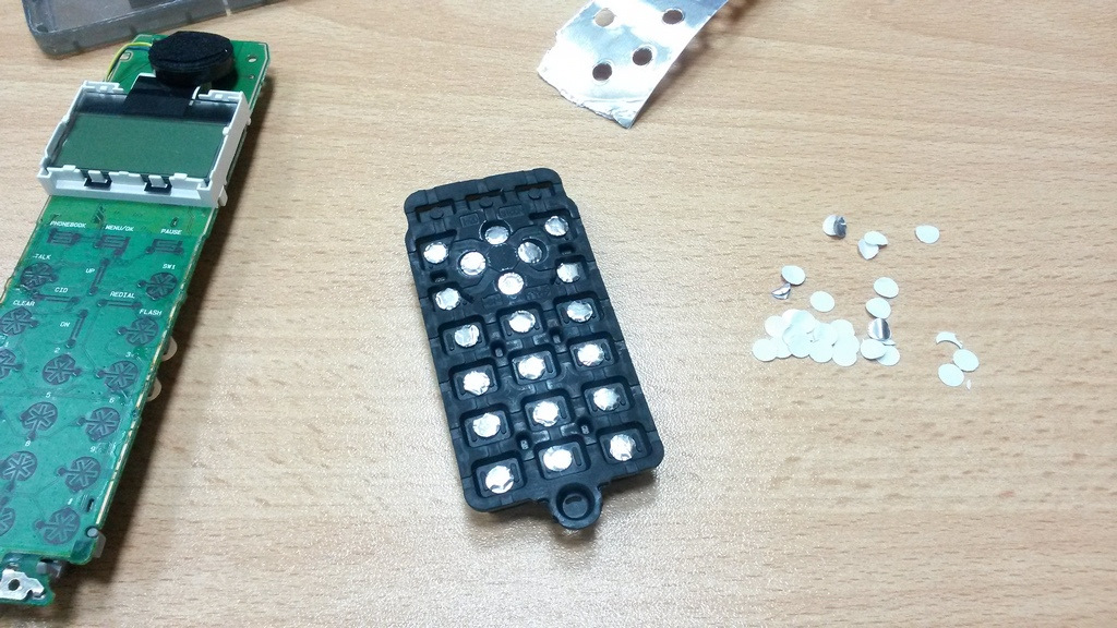

Почитал в инете, обычно вырезают кусочек фольги и клеят на кнопочную панель с обратной стороны.
Я сделал немного по другому, дома был алюминиевый скотч (можно и купить стоит не так дорого).
Далее дыроколом наделал кружков и приклеил на кнопочную панель.
Теперь кнопки нажимаются как на сенсорном экране)))
Может кому пригодится.

А на долго хватает? И что за скотч алюминиевый?
До сих пор как новый)
Обычный алюминиевый скотч, продается в любых строймагах.
В закладки!У самого такая беда…
Способ хороший, работы на 15 минут, и все работает как новое)
Лучше делай алюминиевым скотчем он жестче немного и клея не надо.
