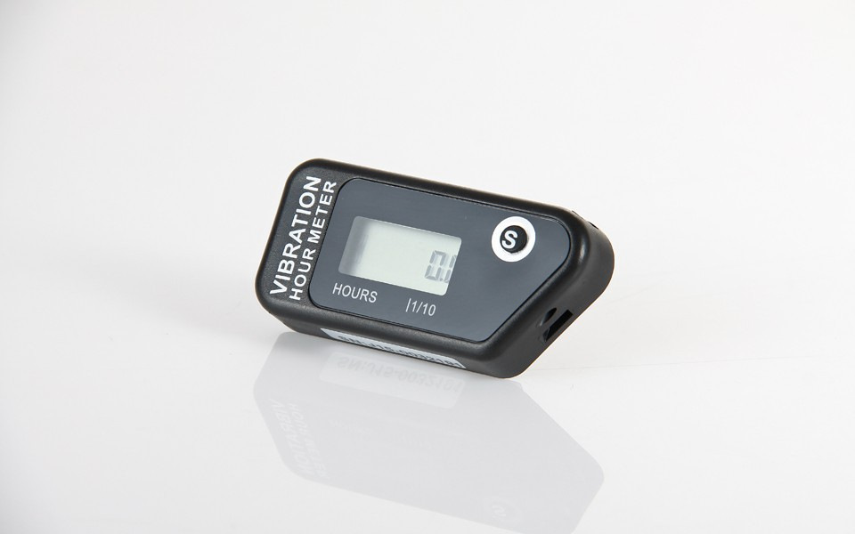

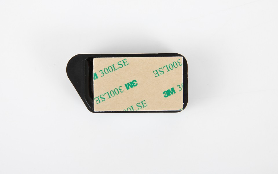

2. Счетчики, активируемые от вибрации двигателя.
Такие счетчики включаются, когда встроенный сенсор зафиксирует вибрацию от работающего двигателя. Когда вибрация прекращается, счетчик останавливается.
Плюсы:
1) Отсутствие сигнального провода, чувствительным элементом является встроенный сенсор.
2) Часто такие счетчики имеют автономное питание от встроенного элемента и не требуют подключения к проводке автомобиля.
Минусы:
1) По отзывам пользователей, чувствительность таких счетчиков оставляет желать лучшего, то есть если двигатель при работе вибрирует не сильно, счетчик может не включиться.
2) Необходимость установки счетчика непосредственно на двигатель (например, с помощью клейкого скотча на крышку двигателя).
3) Возможны ложные срабатывания сенсора.

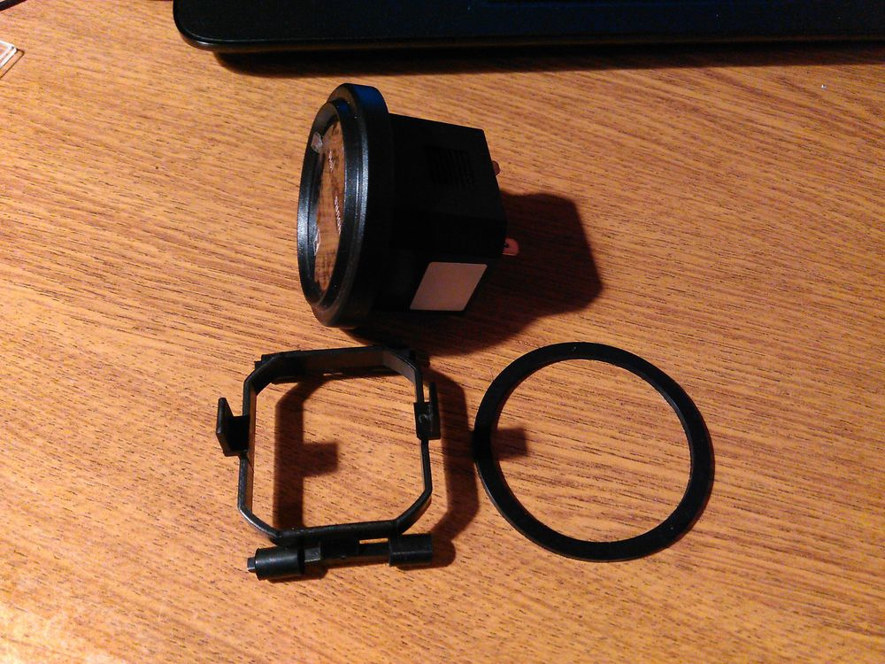

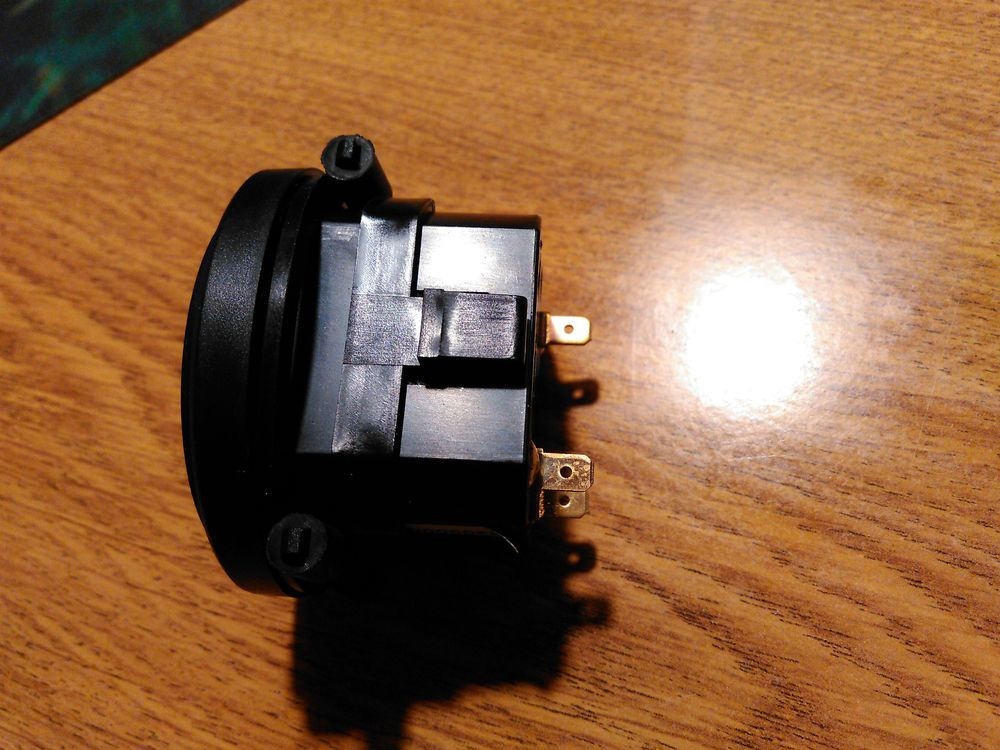

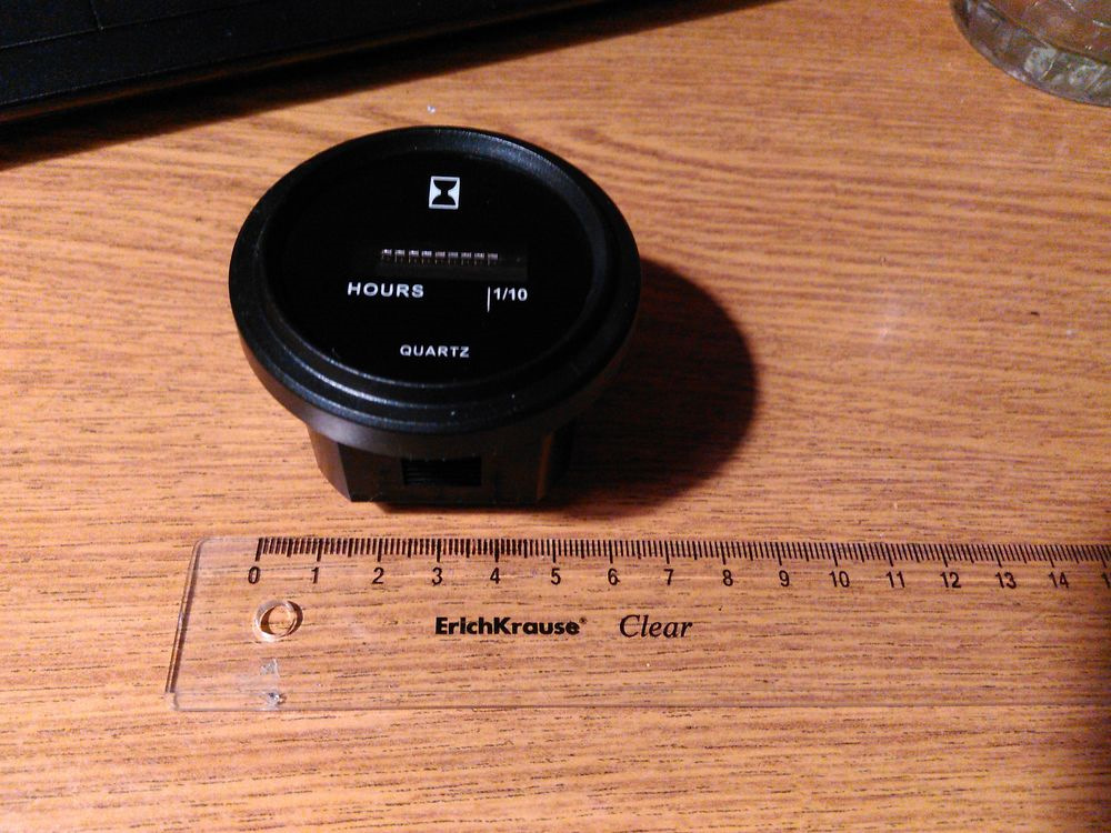

3.1. Электромеханический счетчик с активацией при подаче питания.
Очень простой счетчик с электромеханическим индикатором барабанного типа. При подаче питания 12В начинается отсчет времени. Дискретность показаний 1/10 часа, т.е. показания увеличиваются каждые 6 минут. Плюсы счетчиков с активацией при подаче питания были перечислены выше, но данный электромеханический счетчик имеет и свои специфические плюсы и минусы:
Плюсы:
1) Так как индикатор электромеханический, показания можно считывать и при отсутствии внешнего питания.
Минусы:
1) При работе довольно громко тикает (даже, скорее, щелкает) каждые 3 секунды. В тишине салона его слышно.
2) Нет возможности сброса на "0", то есть счетчик чисто накопительный.

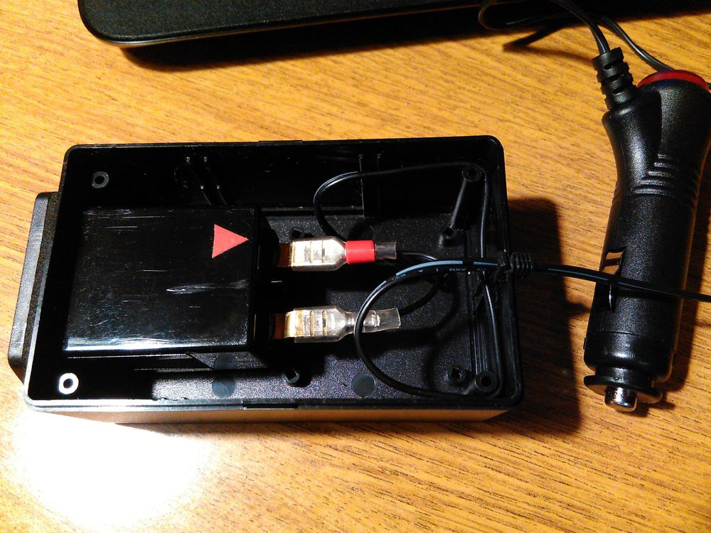

Способ крепления — двумя винтами с лицевой стороны панели. Я не стал устанавливать счетчик стационарно, вместо этого поместил его в подходящий по размерам пластиковый корпус, вывел наружу провод питания со штеккером для стандартной автомобильной розетки.
Работающий счетчик слышно, только если автомобиль не в движении и выключена музыка, дорожные шумы в движении или музыка заглушают тиканье. Но так как оно меня все равно немного раздражает, я подключил этот счетчик к розетке в багажнике, откуда тиканье не слышно.

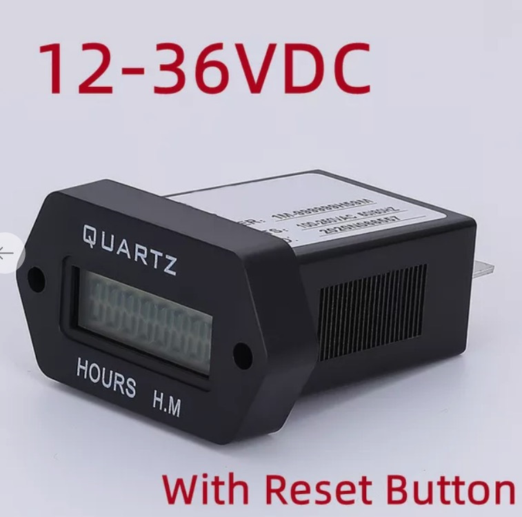

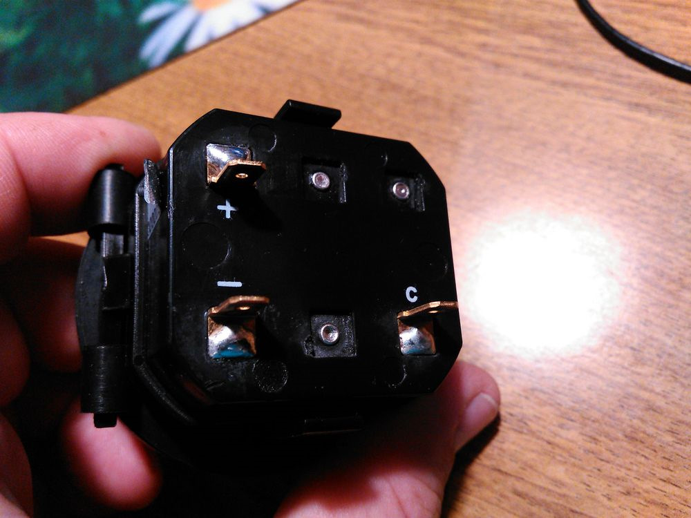

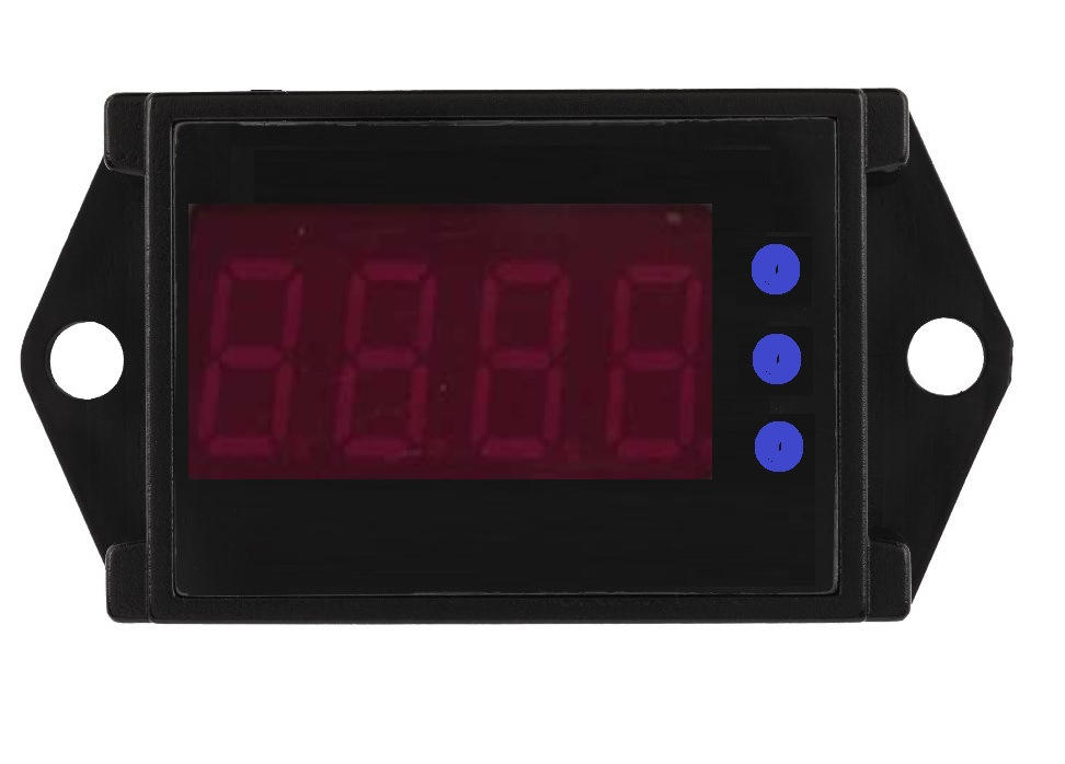

3.2. Электронный счетчик с активацией при подаче питания.
Все то же самое, только счетчик с электронным индикатором. Дискретность показаний также 1/10 часа.
Плюсы:
1) Бесшумный, нет движущихся деталей.
2) Есть функция сброса показаний на "0" (путем краткого замыкания клемм "C" и "-").
Минусы:
1) Нет функции накопления общего времени, то есть при сбросе на "0" общее время нигде не сохраняется.
2) Индикатор небольшой по размерам и без подсветки.
3) Для считывания показаний требуется подача внешнего питания, без питания индикатор гаснет.
Способ крепления — планкой-защелкой с обратной стороны счетчика. Этот счетчик также можно поместить в отдельный корпус или установить где-нибудь в салоне.

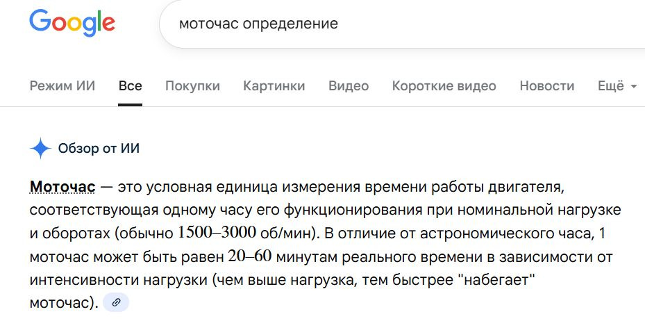

Моточас это количество оборотов коленвала. А не время работы.
У меня другие источники:
www.autonews.ru/news/6761914c9a794772c8340fe8
generator-energy.ru/compa…itat-i-kogda-provodit-to/
Надписи на заборе тоже могут быть источником знаний?
Заборы тоже разные бывают. Вы же свои источники не выдаете)

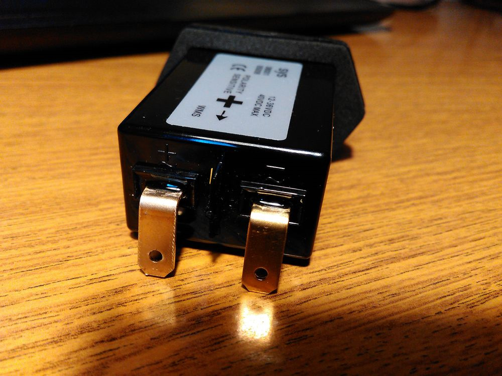

Купил вот такой SYS-1D-R.
В нем стоит батарейка CR2450 и не указана полярность.
Неужели можно подключать по-любому?
aliexpress.ru/item/1005004340949794.html
На фото по ссылке полярность указана.
Это для механических.
Если на входе стоит диодный мост, то полярность может быть любая. Но лучше открыть корпус и посмотреть, так ли это.
Вы правы. Там стоит диодный мост MB10S поэтому возможно любое подключение.

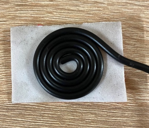

То что я видел, это ставят счётчики с обмоткой провода свечи. Но они с дисплеями — и это шанс оказаться без подсчётов 🤷♂️
Есть ли Электромеханические — которые работают по такому же принципу?
Я никогда не владел мотоблоком)
Электромеханических с подключением к свече или катушке зажигания я не встречал. Если только сделать отдельное питание от небольшой АКБ на 12В, но тогда придется придумывать, как запускать счетчик (подавать питание) при работе мотоблока, например, вручную.

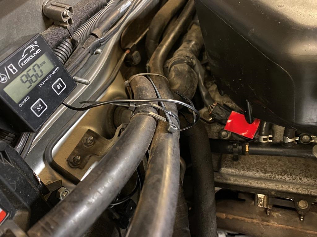

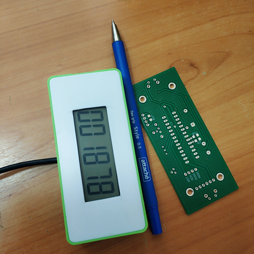

Приветствую.
Изучал этот вопрос долго и нудно и пришёл к выводу, что все счётчики считают реальное время работы, а не моточасы. Они очень удобны там, где обороты двигателя постоянны, например, генераторы, компрессоры. Чтобы по часам ориентироваться, когда нужно провести техническое обслуживание.
К гражданскому автомобилю они совсем не годятся. Поэтому я заморочился и начал собирать собственного производства счётчик на контроллере. Кроме счётчика в него запихал вольтметр и термометр. Но самое важное — он считает обороты двигателя (сигнал от тахометра в панели приборов). Если это холостые обороты, то время тикает наравне с реальным временм, а если это повышенные обороты, то соответственно и счёт времени ускоряется.
Сейчас собран прототип (проблема — подобрать или сделать для него корпус), опробован и проходит тестирование.
Считает несбрасываемый общий счётчик, есть сервисный обнуляемый вручную счётчик, есть тахометр, есть настройка оборотов ХХ, есть настройка под импульсы от тахометра (1имп/оборот КВ, 2имп/оборот, 3имп/оборот), подсветка экрана, вольтметр, термометр, автосохранение при выключении питания, возобновление счёта при подаче питания. Минимальное подключение: плюс зажигания, минус, сигнал тахометра.
Вот думаю, нужен ли такой прибор ещё кому-то, кроме меня. Стоит ли сделать тираж или обойтись парой-тройкой экземпляров друзьям?

Здравствуйте, какова цена и "геморойность" подключения?
Добрый вечер.
Стоимость в ценах комплектующих от ЧипДипа выходит ~1800р, но думаю закупиться в Китае и сбить цену вдвое. Например, контроллер сейчас впаян atmega48pa, в магазине он стоит 430руб, а у китайцев менее 150руб. Есть, конечно, риск получить из-за бугра брак, но как вариант перейти на atmega88pa — тут она 300руб.
Ну и проблема с корпусом ещё остаётся.
Подключение к приборке тремя проводами — ПЛЮС ACC, ЗЕМЛЯ и сигнал для тахометра. Т.е. вынимаем приборку, сзади находим три нужных провода, оголяем, припаиваемся, изолируем.
Проект не коммерческий, просто хобби. Закидывал удочку на одном форуме, там интереса не проявили, хотя китайские будильники реального времени расхваливают и ставят. Так же есть мнение, что считать моточасы корректнее по другому алгоритму — при 2700-3000 об/мин (зависит от двигателя) счёт должен быть как реальное время, а если обороты меньше или больше обозначенных, то нужно счёт ускорять (на сколько?). Якобы двигатели легковых автомобилей имеют оптимальный режим на 2700-3000 об/мин, а в других диапазонах режим неоптимальный и старение масла и износ деталей ускоряются. Ну тогда, как мне кажется, нужно учитывать температуру двигателя (масла), нагрузку, форсирование, качество топлива и пр. — и получится анализатор старения масла и износа двигателя. Короче, нетривиальная задача. Я лишь реализую счётчик моточасов, как то были механические на советской сельхозтехнике :)

Добрый вечер.

Добрый день.
Небольшой вбросовый опрос показал, что изделие невостребованно, поэтому коммерческую партию собирать не стал. Хотя исходники есть, комплектующие тоже. Ну и с корпусом вопрос.
Свой тестовый и единственный экземпляр модернизировал (добавлены счётчик реального времени работы двигателя и счётчик времени работы на ХХ) и подключил к авто, катаю, слежу.
Недавно заменил масло, обнулил сбрасываемые счётчики (моточасы и часы реального времени).
Заметил на своём авто с моим стилем вождения, что моточасы тикают быстрее часов реального времени почти в 2 раза.

Отчётик от замены до замены масла:
Пробег — 9648 км
Счёт по коленвалу — 664мч
Общее реальное время работы двигателя — 445ч
В том числе реальное время работы двигателя на холостых оборотах — 116ч
Можете посчитать соотношения пробега и времени.

Это самый простой и дешевый вариант. Кроме тиканья, других недостатков я не обнаружил, исполнение качественное.
Прям коитично тикают по громкости?А то электронный вариант в 2 раза дороже на Али электромеханического…
На ходу шум от дороги заглушает тиканье, но на холостых слышно. Я спрятал счетчик в багажник в нишу для запаски, там его не слышно, но и проверять его часто не получится. Лично я наигрался в эти счетчики и по сути ими не пользуюсь.

Первый счетчик в этом обзоре при правильной настройке должен показывать моточасы с учетом оборотов коленвала.
По S1 выбрать схему зажигания четырехтактного двигателя, по S2 настроить интервал до сервиса в моточасах.
Все это есть в инстукции к прибору.
Жаль, в ваз21127 нет высоковольтных проводов. А так, да, спасибо, не разглядел.
Мотайте прямо сверху на катушку зажигания. Видел такое исполнение на ютуб, работает.
Фиг знает как это сделать. Она утоплена в колодец полностью. Сверху только разъём.
Впрочем, посмотрю на ютубе.
Скрутить около 10 см провода в спираль. Наклеить на толстый двухсторонний скоч, сверху прижать еще одним для склейки. Потом наклеить спираль на верхний торец катушки.

Я сейчас эксплуатирую электромеханический счетчик (фото 4-10). Смонтировал в пластиковый бокс (фото 8-9), подключил к розетке в багажнике, там же и лежит в нише для запаски. Есть еще электронный счетчик (фото 11), но пока до него руки не дошли. В панель стационарно устанавливать не планирую, в отдельном боксе нисколько не хуже.
