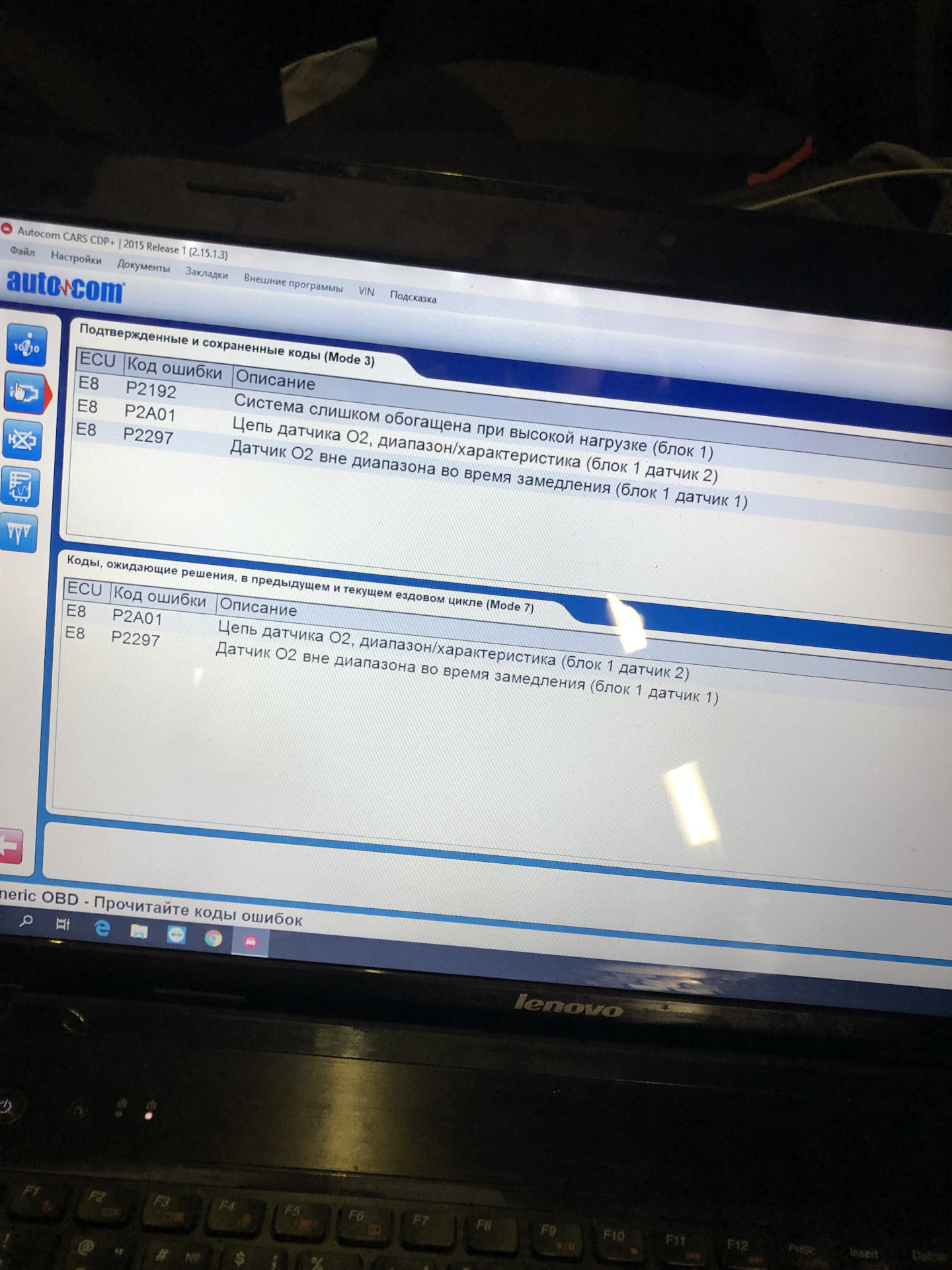

Привет. Очень помогло описание проблемы. Был в Волгограде надел по пыли и грязи двигатель начало троить загорелся чек автомобиль Форд фокус 3 2011 машина начала коптить, прыгать обороты, и не глушилась даже при вытащенном ключе зажигания. Проехал пол Волгограда ни кто не смог вывить проблему. Были разные версии в основном что где-то замкнула проводка и нужно весь автомобиль проверять за белённые деньги. По сервисам ездил 5 дней ни кто так и не смог определить что с автомобилем. На 6 день машина еле завелась и появился гул в районе бензобака. Я отправился в очередной сервис. Пока проводили 10000 диагностику я Нашел под правым задним крылом трубку которая тянет воздух она была забитая грязь. Очистил ее и все стало ок. На сервисе все в шоки. Ошибки по чеку показывало в основном по датчикам лямда датчик кислорода и ещё какие-то попробую приложить фото. В первый день моей паломки в сервисе говорили что вышел из строя датчик кислорода. Так что если у кого-то вдруг резко вышел из строя Форд после поездок по грязи и пыли проверяйте трубку под правым задним крылом она может быть забитая. Я так понял это и есть ст та трубка по которой поступает кислород в топливную систему.
